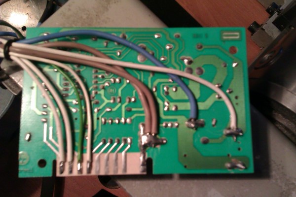

Milo,když tak sem dej foto...ale ze strany spojů toho plošáku,a pokusím se Ti poradit jak co zapojit...někde něco musí být blbě

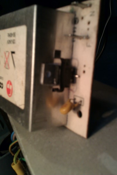

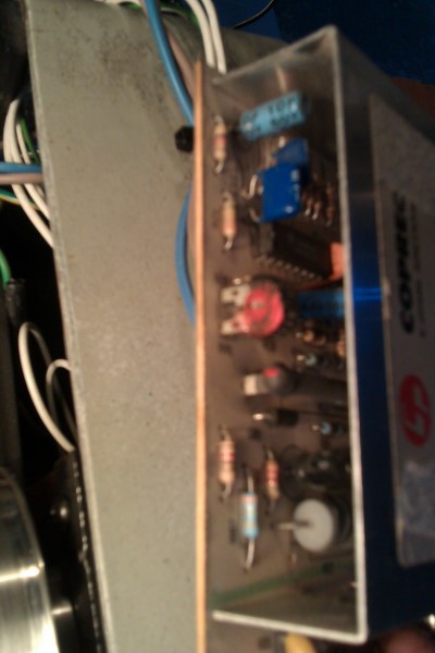

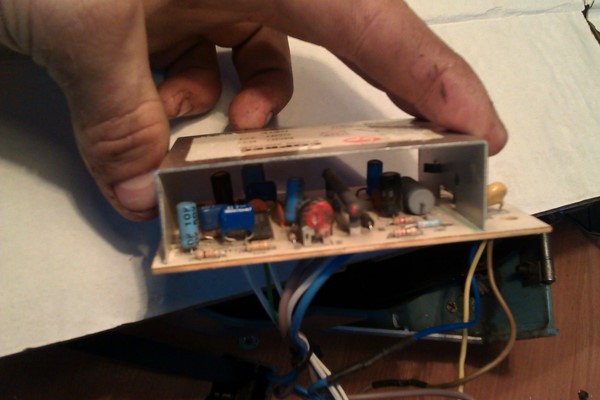

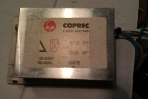

Milo,když tak sem dej foto...ale ze strany spojů toho plošáku,a pokusím se Ti poradit jak co zapojit...někde něco musí být blbě[/quote]
Já to fakt prošel několikrát . A jestli se ukáže , že jsem to blbě zapojil , tak sežeru výrobní štítek toho soustruhu . :) No tady jsem to nějak zgrcal .

Miloune hele příjde mi že máš nějak moc drátů na plošnáku. Zaprvý propoj pin 6 a8 za druhé v pačkách se přepínali otáčky přes odpory. Takže porovnej tapojení tvého regulátoru s mim . Co je na víc od pinu 6 a pěk vyházej. (Ale raději si popíš hodnoty). A za další bych se kouknul na proudové omezení. Tvůj regulátor může bejt z pračky kde byl řádově 100w motor. A když si připojil motor cca 500w nrmusí se roztočit. a standatsně u těchto motorů se může lišit tacho . Info z tacha pude přes odpor na pin 12 . Zkus vyhodit tento odpor a místo něj zapojit poták cca 10 k a zkus točit od max k minimum. A sleduj změny. Další věc je že tacho muže bejt v měděném nebi. Nejsem žádnej EL mág pouze jsem měl štěstí že můj modul z pračky zrovna pasoval s motorem. Jinak bych byl v háji a už to asi leží v koši. Rád pomohu když budu vědět.
Jara
25. 2. 2015, 6:16
Vypadá,že to máš správně. Z leva vodiče-je tam 8 kontaktů vedle sebe. První 2 jsou tacho. 3 je na stranu ovl. poťáku 100k-nevidím na to nyní,ale máš ho jinou barvou-OK, ale 4 může být příčina (4,5,6 je odstřeďování,kde se dá regulovat)-někdy tam není vůbec odpor,mrkni se-když tak to přepájej na nejmenší odpor,či do uzlu nad ty odpory 4,5,6-to je jezdec ovl. poťáku 100k.

hele nej řešení sice zabere cca 3 hodiny času ale vem si měřák kus papíru a tužku měř a krsli. Označuj si spoje kde si měřil.... je to sice piplačka ale dostaneš se k něčemu co ti pomůže
Jara
25. 2. 2015, 6:34
A dál-8 je praní,to nevyužiješ...kousek dál v řadě máš správně L-fázi(2hnědé),a správně rozdělenu na dva vodiče-jeden napájí regulátor,a druhý jde na stator motoru. Pak máš správně N-modrý-to jde do regulátoru a na triak A1,a regulovaný výstup z triaku A2 (regulovaná N) máš bílý,taky správně-ten jde na rotor motoru. (motoru je jedno zdali přivedeš L na stator,a reg. N na rotor,či naopak...ale pro přehled si to zapojuji takto) Motor musíš mít v serii stator,rotor,a mělo by to fachčit.

25. 2. 2015, 6:44
fahrade fachčilo mi to na jakýkoli motor takhle zapojené,nemá tam zbytečné vodiče. Samozřejmě je tam smetí skrz praní,a skokovou regulaci,které můžeš vyházet,ale jen by si to tím teď komplikoval.
