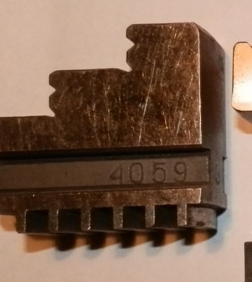

Thomeeque píše: 14. 8. 2020, 4:55 dát jí pod vrtačku nebo vánoční stromeček, takže by na tom asi až tak nezáleželo.. resp. brousilo by se co?
Tie čľuste sú párovane zbrúsené z výroby. Všetky 3 (príp. 4) majú v bočnej drážke vyrazené rovnaké sériové, obvykle 3-4 miestne číslo + číslo označujúce poradie vkladania do tela univerzály od 1 po 3 (4).
Takže ak vymeníš iba jednu čeľusť a tá nebude mať rovnaé číslo, ako tie ostatné tak sa ti tie čeľuste nedovrú na stred.
Riešenie je vymeniť všetky 3 za nové (aj tak aj zvyšné 2 budú opotrebované), alebo ako píše Turnigy, vymeniť ju za inú, s rovnakým poradovým, ale iným sériovým číslom a potom univerzálu vybrúsiť tak, aby bežala v nule.
Vymenil by som všetky čeľuste a hotovo, stoja po bazároch pár eur.
brúsenie čeľustí v univerzále. možností je viacero, toto je prvá na ktorú som narazil, dačo je aj tu na fóre.

Ak máš dosť tuhý sústruh a dobrý nôž, tak sa dajú čeľuste aj pretočiť. Ale je to prerušovaný rez do kaleného, takže sa to nemusí podariť. Najlepšia je suportová brúska, ale už som to videl brúsiť aj dremelom

já třeba měkké vůbec nepoužívám, a to jich mám dost, přetáčím naprosto běžně kalené tvrdé originální kurvy normálním SK plátkem, nic bych tam nebrousil, pokud to neumíš upnout tak, aby jsi po jejich přetočení při běžné práci byl schopen upínat opakovaně pod stovku, tak je ti suportová bruska stejně k prdu :D :D

A tiež musíš mať univerzálu v dobrom stave, inak bude presná iba na tom priemere, na ktorom si to prebrúsil/pretočil. Ja mám radšej voľnú prírubu, keď treba naháňať stovky, tak si celú univerzálu doklepnem na nulu. Pri bežnej robote tie 2-3 stovky hádzavosti nevadia.

I když seženeš jen trojku a přebrousíš to, tak to NIKDY nedohoníš. Ten zadní závit (do spirály) bude jinak opotrebovanej nebo udělanej z výroby a ty to uděláš na jeden průměr a zbytek ti bude utíkat. Kup nový a z těhle si udělej nějaký atyp na nějakou věc a průměr. Ono i když bys pak upínal trubku zevnitř za jiný osazení, tak by to nebylo v ose. Je to prostě sada (mimo měkkých), tam jsou jen čísla 1,2,3/4/
