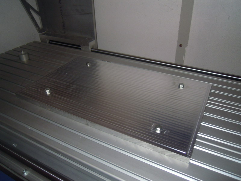

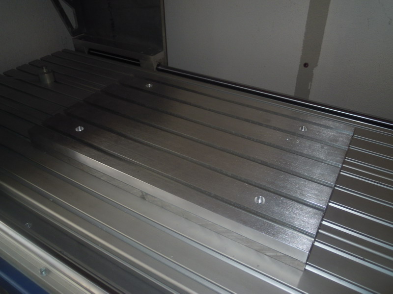

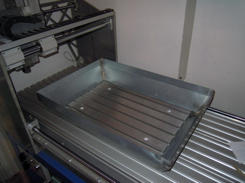

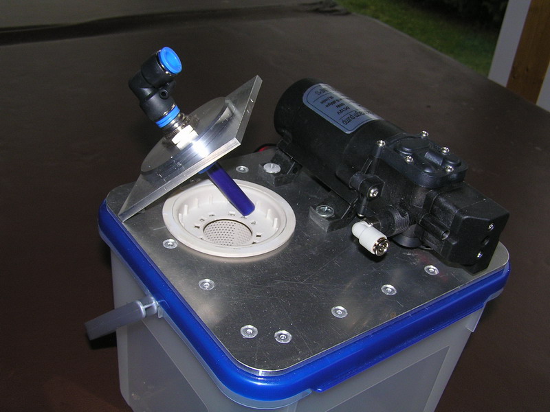

Dlouho jsem se neozval - asi tím, že vše funguje jak má. V současné době přidělávám ke svému strojku další sundavací stůl obklopený vanou, abych mohl při frézování duralu aktivně chladit nástroj emulzí. Už mě přeci jen nebaví u toho stát a stříkat tam líh - nemluvě o tom smradu. Konstrukce je viz fotky. Základ je duralová deska 20mm ofrézovaná na stroji a na ní je přišroubované deska s T-drážkami. Rozměr 500x300. To vše obklopuje vana z 1mm plechu s odtokem. To jak se plech kroutil při letování stříbrem radši ani nebudu popisovat

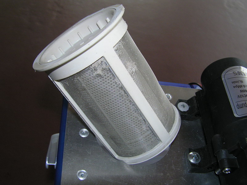

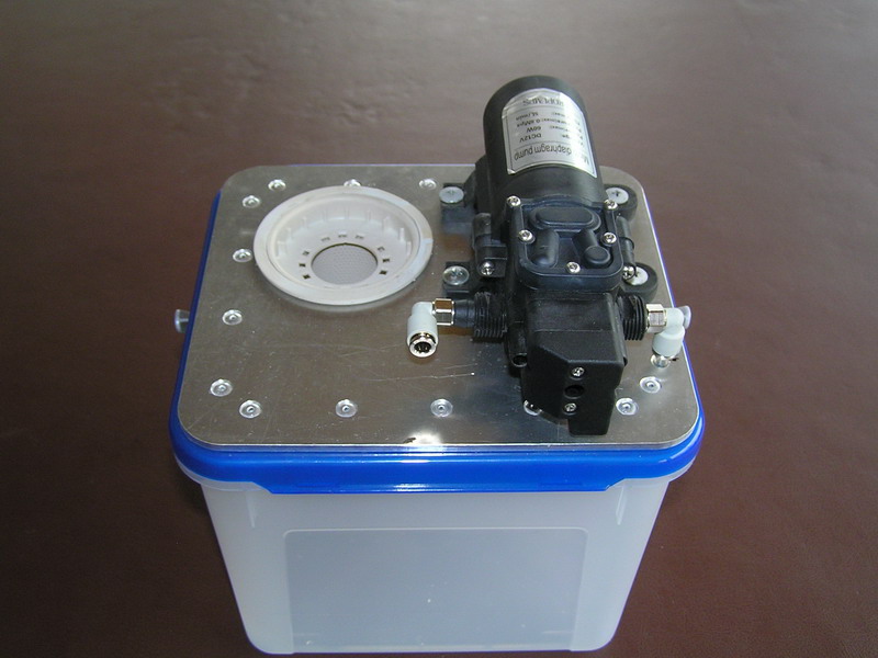

. Pod strojem bude nádrž cca 5l s čerpadlem. Ve vaně bude síto na hrubé nečistoty. Ale do nádrže hci vložit nějaký jemný filtr, přes který bude emulze volně čůrat. Představuju si, že ho občas vyperu - proklepnu - takže musí být vyndavací a zastamdací. Nemůže te mě někdo nakopnout co na tohle použít? napadlo mě něco jako sítko do nádrže co byly u motorek, ale nemůžu nikde nic vhodnýho najít ...... Stejně tak mám problém s nádrží na emulzi co tam dát ...... Díky za názory. Martin

já to mám u stroje způsobem vícekomorového septiku
emulze teče sítkem do nádobky která má zvýšené hrany takže šponky se usadí a přetejká jen čistá emulze a takhle ještě 2x.. jednou za čas vyndáš tu mističku a vysypeš ty jemné šponky které propadnou tím sítkem (1mm dirky) nejvíc jich je v té první mistce pod sítkem pak v té další už minimum..

ahoj, hlinik z emulzi starašně oxiduje a děla hroznej bordel. ja na to používam jemne sítko nerez oka120 mikronu. da se to koupit v metraži ale je to ranec. virábí to v olomouci. za m2 jsem dal cca 1500 už si nepamatuji přesně kolik to bylo.

pak stačí šroubení a vyseknout kroužek stoho sita a je to. u frezovani železa to skoro nečistím ale u Al slitin co druhy den cca..
myslim že prodaji i menší kousek, ja stoho dělal na zakazku filtry tak mi kousek zustalo..
a na nadrž jsem nejdřív zvažoval přepravku , bedínku co mivaji v masně na maso. pro mě byla ale nakonec moc velka tak jsem nakonec svařil z 3mm al plechu.

dej si tam někam nějakej trychtýř a pod. a do něj tzv. netkanou textilii, dá se to koupit buď u zahrádkářů nebo v mnoha obměnách všude možně, maminy to znaj třeba jako separační papírky do plen
ho... zůstane moč proteče
dej hledat filtrační textilie
až to přestane filtrovat zak kus zahodíš a dáš novej
funguje to dokonale
používá se to i profesionálně v pásových filtrech na emulzi

To s tou textilií mě nenapadlo. Zbylo mě doma ze zahrady, takže to vrazim do toho trychtíře. Nádobu asi nakonec svařim z plechu - snad to nebude moc rezatět. Chtěl jsem použít nějakou plastovou, ale všechno co jsem měl v ruce je takový "fórový".

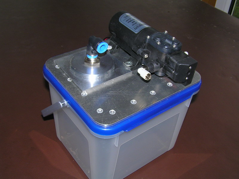

Nepatrně jsem pokročil. Nakonec jsem z lenosti koupil plastovou nádobu 5l. Víko jsem zesílil dural.plechem 4mm. Padlo mi do ruky sítko z myčky (na šroťáku) - krásný jemňouký sítko z nerezu a uvnitř je ještě hrubší plastové. Ještě musím k čerpadlu dodělat nějakou regulaci. Takhle to na 12V má strašněj tlak. Pak protáhnout hadici ener. řetězama doplnit trysku, přemluvit nějak ARMOTE aby pomocí G-kodu zapínalo chlazení a je to.

vypada to supr.
armote ma v nastavení přímo zatržitko na čerpadlo.
je potřeba to nastavit nejdřív v konfigu. na desce aby ti spinalo to rele.

není těch 5l málo? asi tolik se mi denně odpaří při obrábění..

Jenomže já neobrábím - já šudlámRaS píše:není těch 5l málo? asi tolik se mi denně odpaří při obrábění..

no ale ono něco se rozleje po nádobě, něco ti zůstane třeba v nějaký dutině, něco vyfoukáš do pryč a budeš pořád dolejvat..

Toho obrábění u mne není tolik, tak holt doleju. Spíš sem se chtěl vyvarovat toho, že se mi emulze při delší nečinosti zkazí a zbytečně vyleju velký množství ...
