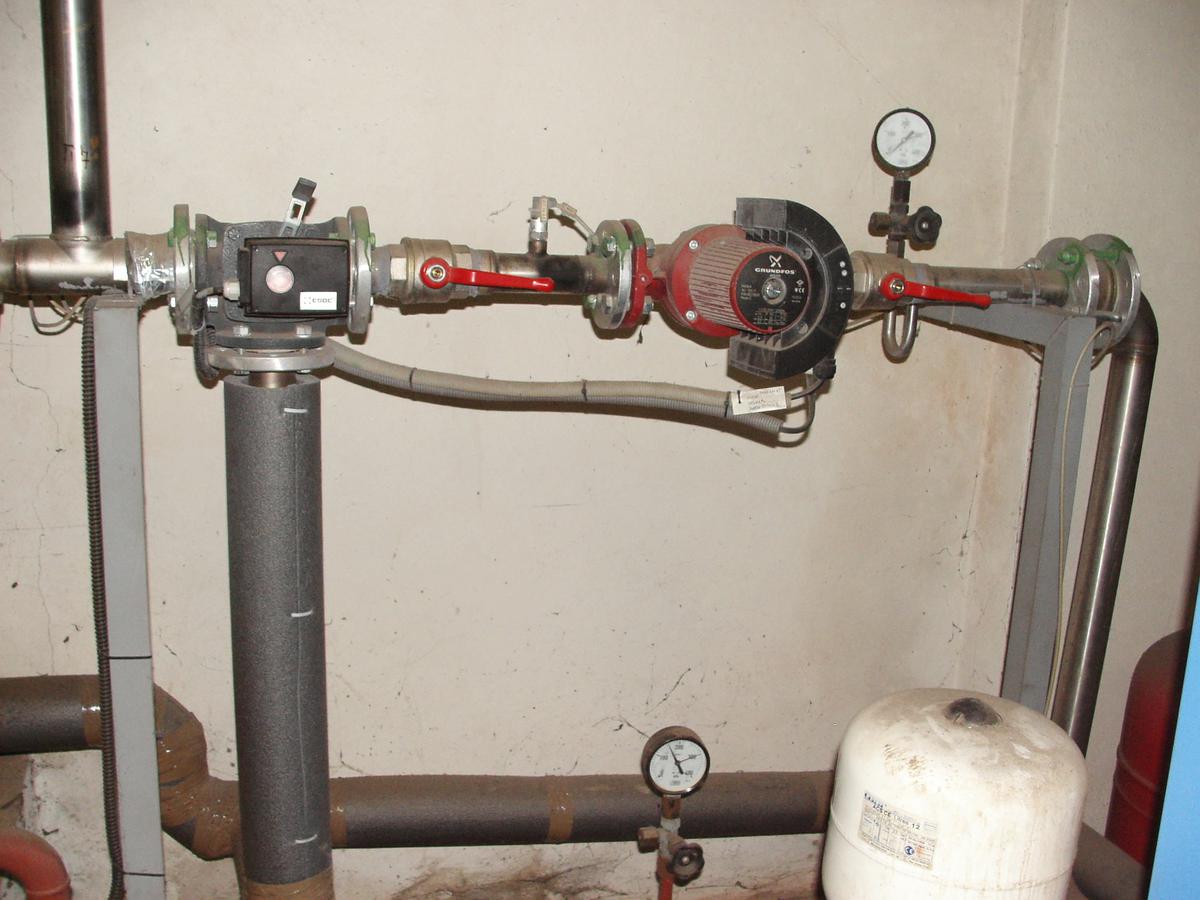

Zapojení originálu je patrné z fotky:
horní trubka zleva - přívod vratné vody z topného systému, trojcesťák, čerpadlo a zaústění do KJ, (neizolované svislé odbočky vlevo od trojcesťáku si nevšímejte, je to tzv. nouzové chlazení).
spodní trubka zprava (izolovaná) - vývod horké vody z KJ, odbočka nahoru k trojcesťáku, vývod horké vody do topného systému.

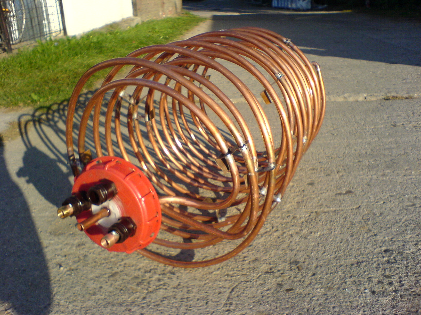

Co by problém vyřešilo bez tlakování barelu je toto na fotce.
Je to měděný topný had vyrobený na míru přesně do IBC barelu.

Omlouvám se, nevšiml jsem si předtím, že jste již odpověděl. Příspěvků na internetu o využití plastových nádrží je spoustu, tuhle fotku s topným hadem do nádrže už jsem někde viděl... To by mělo fungovat, ale nejspíš budete potřebovat ještě další čerpadlo a nejspíš i třícesťák, resp. nevím jaké jsou teplotní poměry ve výměníku aby nebyl za pár let prorezlý.

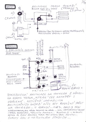

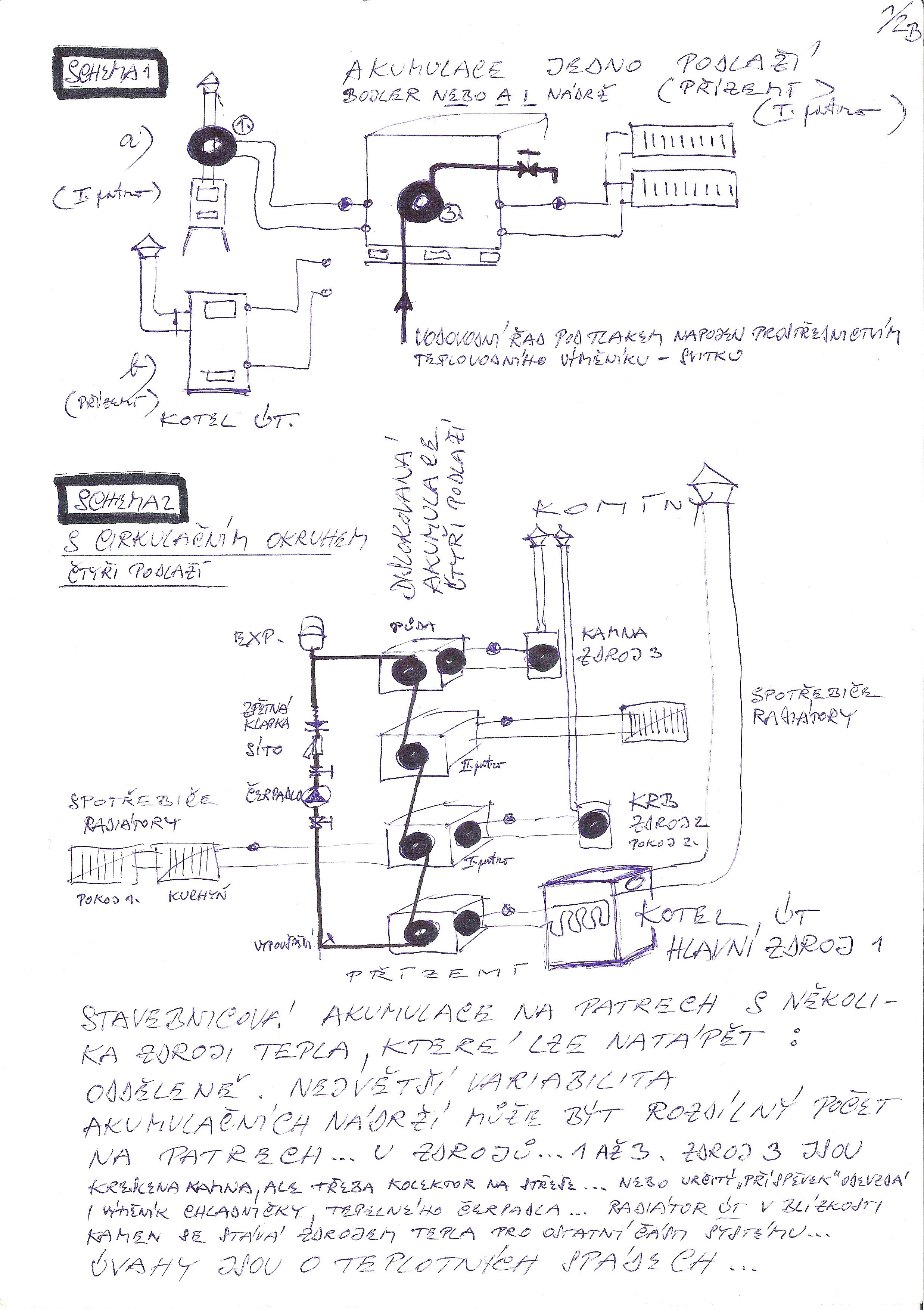

Ahojky ,také trochu přidám o nízkém tlaku v paletových nádržích...dají se podle zkušeností jedné nejmenované firmy bezpečně natápět tak na 65°C z kolektorů na střeše , snesou i 75-80°C ale rychle degradují...přidávám pár čmáranic o cirkulačním okruhu pro čtyři podlaží pro transport tepla do těchto nádrží aby mohly být beztlakové...černá kolečka jsou svitky měkké Cu trubky - výměníky v nádržích a také na komíně krbových kamen....berte to jako historii starou tak deset let... :D :P

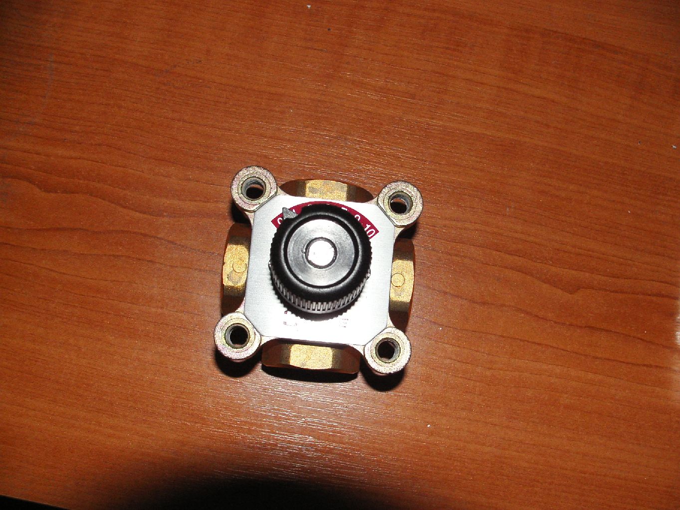

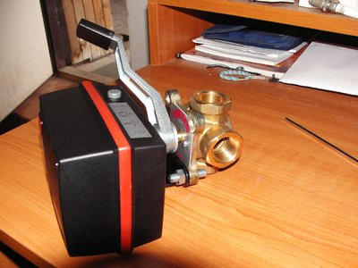

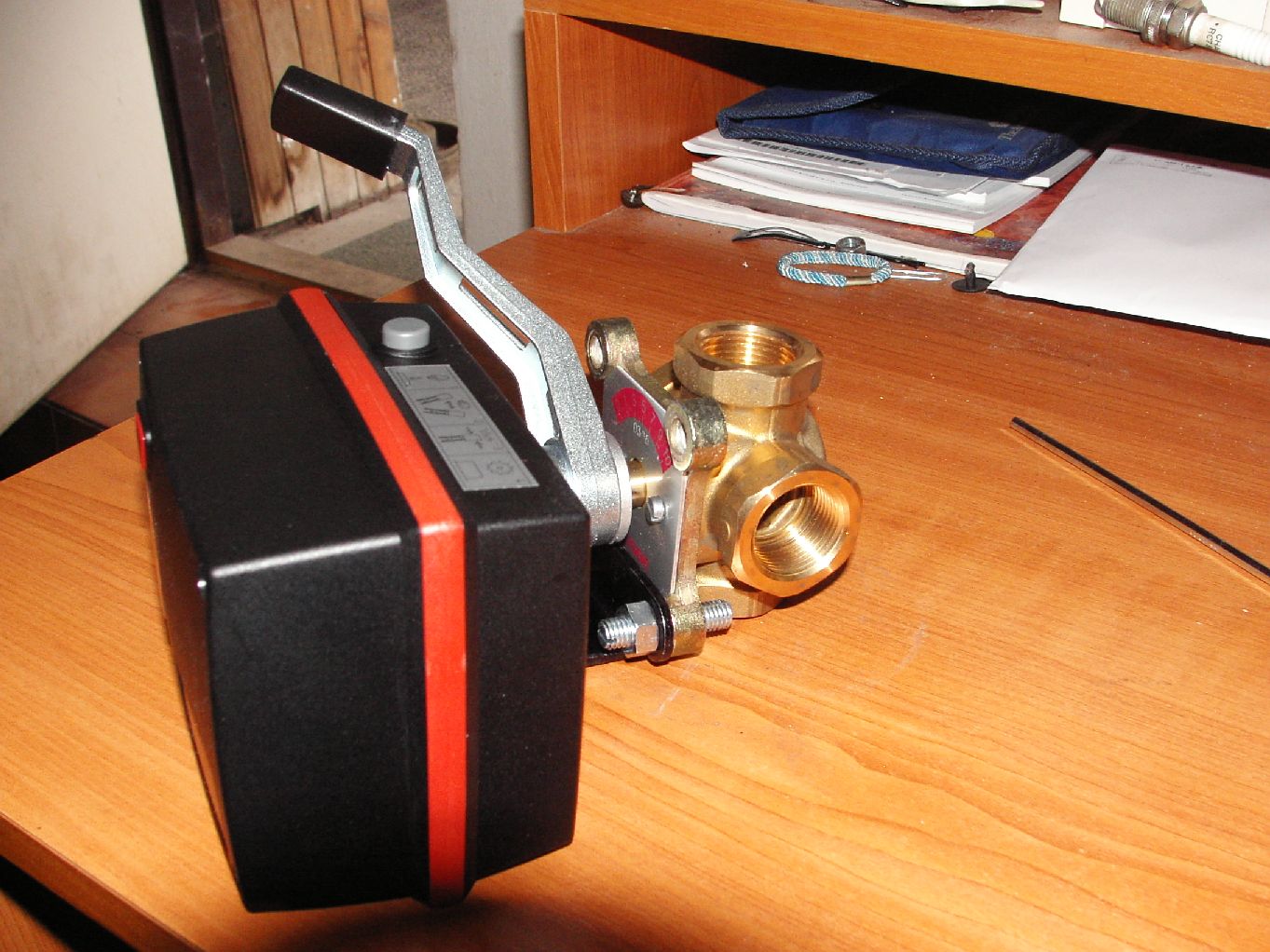

Já jsem řešil předloni možná podobnej problém se čtyřcestným ventilem mezi aut. kotlem na uhlí 45 kW a topením v dílně. Nastavil jsem si krásně pečlivě koncáky na servopohonu směšovacího ventilu ( světlost 6/4", dle doporučení výrobce kotle, servo řídí ekvitermní regulátor) na max rozsah mezi teplá - studená aby mi to hezky regulovalo - a ono neeee. Každou chvíli se stalo že se kotel zastavil - vypnul ho regulátor kotle, jednou kvůli přehřátí, podruhé kvůli přílišnénu ochlazení, bez pro mě zjevných souvislostí. Po mnoha bezesných nocích jsem si ke kotli sednul a pozoroval co se děje v okamžiku kdy regulátor má přitopit, tj zvednout teplotu topné vody. Servo přesně dle pokynu regulátoru otevřelo čtyřcesťák naplno a v tom okamžiku oběhová čerpadla naprala potrubím 6/4" studenou vodu z okruhu topení do kotle, ten samozřejmě přes okamžitý start, objem cca 200l a svých 45 kW takový průtok nemohl ohřát a teplota na výstupu chvilkově poklesla pod 35 st. C, při kterých automatika kotle vypnula v domění, že kotel nehoří.....Cosi podobného se dělo i při kotli rozfajrovaném naplno když čtyřcesťák najednou z plného průtoku zavřel. Rozsvítilo se mi, omezil jsem pomocí koncáků na servopohonu rozsah regulace na cca 10-30% a od té doby je klid, vše chodí jak má, za celou zimu kotel nevypnul ani jednou, drží si svých stabilních cca 70-80 st. bez ohledu na dílnu jak má, v dílně je teplota dle termostatu, prostě to od té doby chodí jak s partesu. V dílně 540 m2 4 m výšky (dobře izolované) jsme za letošní zimu spálili cca 80 q hnědého uhlí, chodíme v tričku.
Dle doporučení výrobce směšovacích ventilů ( v Praze, vyráběli je už za komunistů, teď si zaboha nevzpomenu na jméno) se 4-cestné ventily používají v soustavách, kde je nutno zaručit za všech okolností min. teplotu zpětné vody, což je i případ spal. motoru v kogeneraci. ( :D Komextherm). 3- cestný ventil lze použít v soustavě, kde tento požadavek není, typicky u kondenzačního kotle na plyn.
Moje zkušenost - možná by stálo za to si jemněji hrát s nastavením směšovacího ventilu, třícestný asi vhodný nebude, přetlaková soustava bude vhodná spíše z důvodu uzavření okruhu, tím minimalizace množství kyslíku rozpuštěného ve vodě a tím koroze atd. Doporučuji pro trvalý provoz vodu v systému nejak ošetřit.
Pro zkušeného topenáře je tahle zkušenost asi k smíchu s komentářem co se s.... do něčeho čemu nerozumí........
Možná to pomůže.

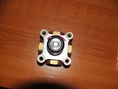

Další inovační prvek.

No v topenařině je dobrým zvykem montovat regulační armatury na tlakovou stranu - tj. za čerpadlo. Takže tvoje zapojení by mělo jít: čerpadlo, motor, spaliňák, trojcesťák. Podle schématu mi přijde, že máš trojcesťák před čerpadlem, tj. na sací straně, a to pak může dělat kraviny, antož je voda potvora a chodí cestou nejmenšího odporu :-) Převýšení spaliňáru bych neviděl jako problém, myslím, že oběhové čerpadlo v pohodě vytvoří přetlak 0,1 baru a vzhledem k tomu, že ti to protékalo, tak to evidentně dá. Ale klíďo můžeš pod kontejner šoupnout pár palet, ne ? Netuším na jekejch teplotách by to ve finéle mělo běhat, ale pokud ti z motoru půjde cca 80°C, tak ze spaliňákem to bude mít ke 100°C a v beztlakovém systému budeš mít potíže s varem. Každopádně bych se přimlouval za osazení automatického odvzdušňováku. Možná by bylo vhodné oba okruhy oddělit a samostatné řídit. Taky je důležitá teplota v nádrži. Čím bude vyšší, tím větší bude problém to uchladit, pokud to bude v sérii. Zkrátka to nedomícháš. Jenže stará otopná soustava s litinovejma radiátorama dimenzovaná na 90/70°C ti při 60/50°C moc topit nebude. Trufám si tipnout že to skončí řízením výkonu Start/Stop motoru. Páč musíš vyplácat přesně tolik tepla, kolik vyrobíš, hmmm :-) Možná by nebylo od věci spočítat, jestli ti průtoky zvádnou odvést výkon ze spaliňáku při provozní teploťě v nádrži. Jo a ten výměník z Cu trubky se používá u solárů a zdrojů o nízkém výkonu. Mám ten pocit, že namotat takovejhle výměník pro cca 5 Kw vyjde dráž než koupit profi deskáč :-) Každopádně držím palce a čakám na další úspěchy při budování. A kdyby se ti chtělo to přepojit a vyzkoušet před tím než tam osadíš ten 4W ventil, budu mít radost. Sám jsem zvědav jestli jen tak neplácám ;-)

Ta fotka topného hada není moje, našel jsem ji kdesi na TZB, kde řešili cosi podobného.
