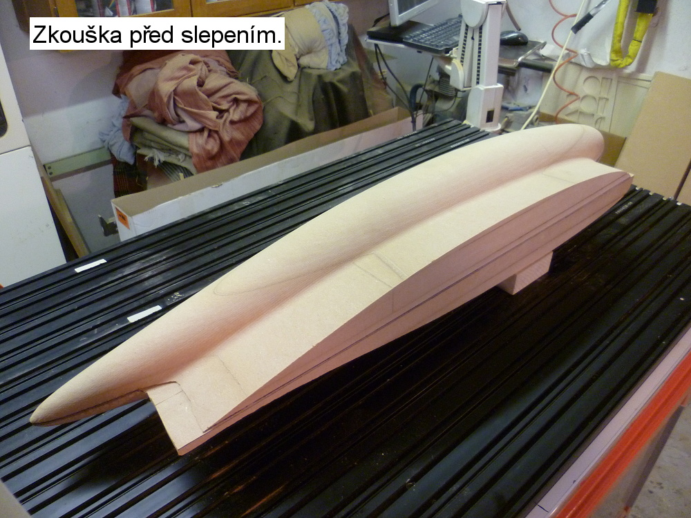

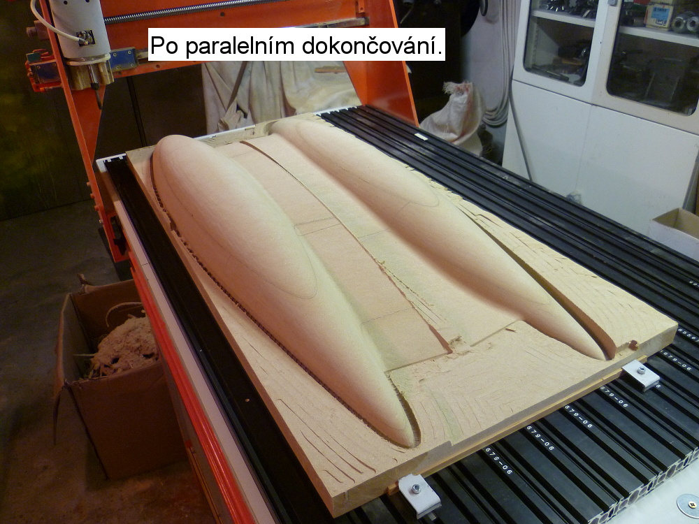

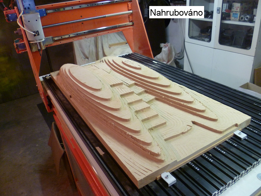

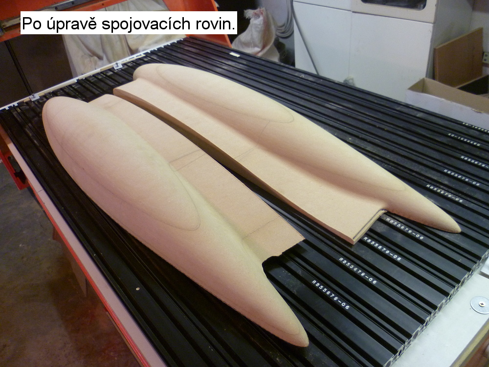

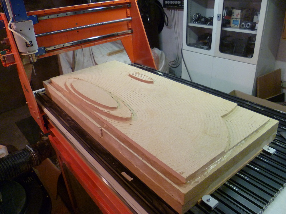

Na požádání jsem se pustil do dalšího projektu. Teprve teď se projevil nejslabší článek frézky. Je to vřeteno. Na hrubování MDF frézou o průměru 8mm do hloubky 10mm v těchto rozměrech, (obrobek je dlouhý 113cm), je bohužel nedostatečné. Pokud budu chtít občas něco takového udělat, (už mám nakreslený trup na akrobata dlouhý 180cm), a nestrávit na tom mládí, budu muset asi zvážit pořízení něčeho výkonějšího.
Z tohoto jeden poznatek. Zjistil jsem jak to mají kluci z Gravosu dobře vychytané. Po přetížení vřetene se toto prostě zastaví ale přitom se nestane nic hrozného. Zastaví se okamžitě i posuv a nástroj vyjede nahoru z materiálu.
Super. Jediná nepříjemnost je nutnost najet znovu celý cyklus opět od začátku.
