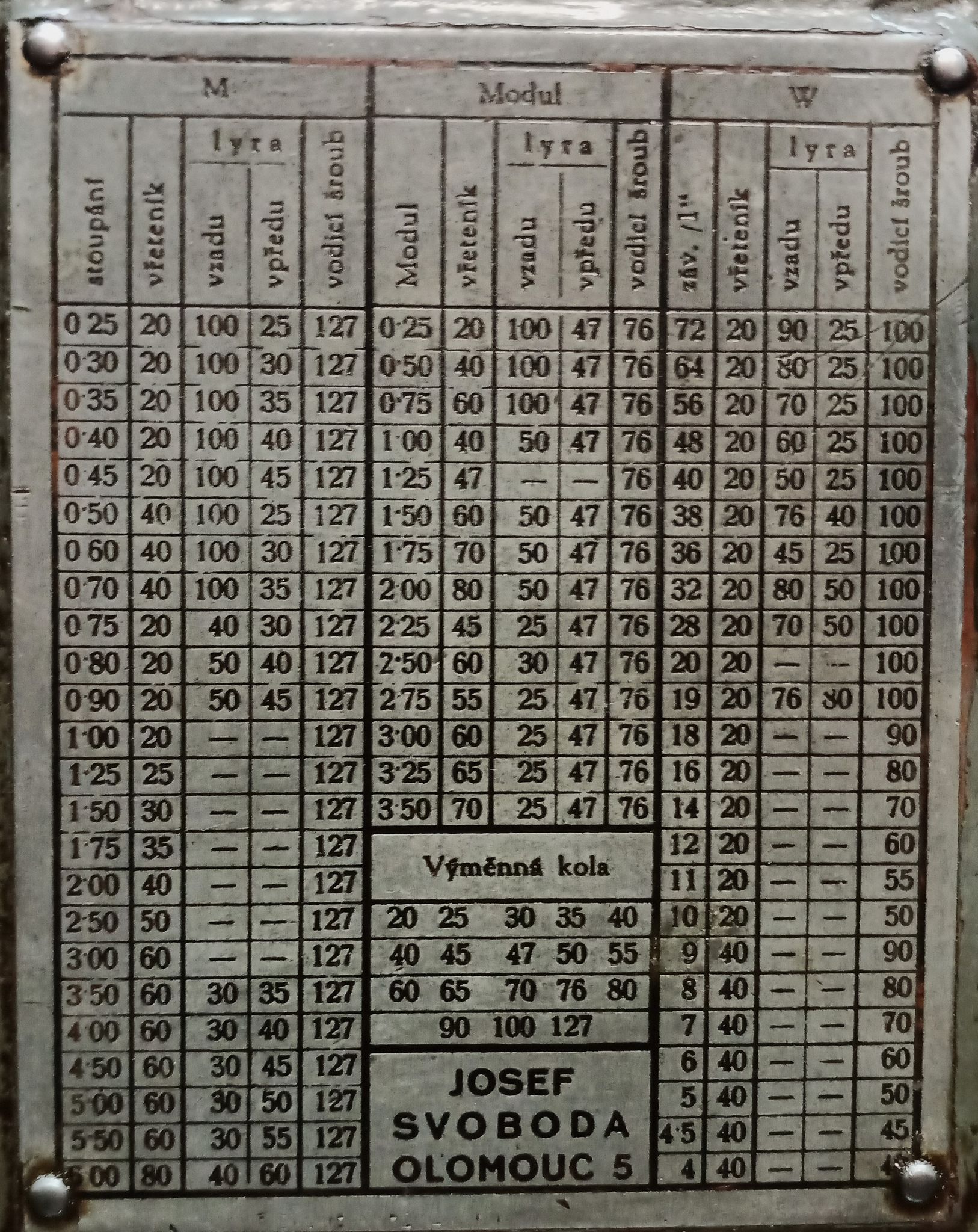

Ahoj přátelé, jeden kamarád mne postavil před takový rébus.
Jaká kola (kolo) přijdou nasadit na liru v případě, že je to v tabulce proškrtlé?
Já se domnívám že v tom případě jde o převod 1:1 a tedy stačí jediné libovolné kolo (ovšem musí pak přehodit směr, pokud chce pravý závit).
Je moje myšlenka správná? Nebo je to nějak úplně jinak?
S tímto soustruhem nemám žádnou zkušenost a proto pouze hledám logiku, kterou do této tabulky vnesl její tvůrce.

Ja bych rekl ze dve stejna a libovolna, ale je to jen tip

Charon píše: 31. 10. 2024, 8:59 Ja bych rekl ze dve stejna a libovolna, ale je to jen tip
Ano, to mně napadlo jako první, ale dvě stejná kola jsou jen 40 a to by mu pak v případě stoupání 2mm pak chybělo 3tí kolo 40.
Proto mne pak napadlo to jedno kolo.

Pěkný večer,
protože osy vstupního a výstupního kola jsou pevné, musí mezi nimi na lyře být vložené libovolné jedno kolo. (Pokud by osová vzdálenost vstupu a výstupu byla moc velká a jedno kolo nestačilo, musely by se vložit kola tři, aby se nezměnil směr otáčení v porovnání s dvojstupňovým převodem.)

magi píše: 31. 10. 2024, 8:54 Ahoj přátelé, jeden kamarád mne postavil před takový rébus.
nemusí přehazovat žádný směr, to kolo na šroubu D je v rovině kola C a kolo B je v rovině kola na vřeteni tedy A, mělo by to být i na tom svobodovi, kdy to kolo D (tedy na šroubu) je odskočené od té roviny kola A na vřeteni o distanční kroužek, který má délku celkové šířky kola+nějakou distanc (mezera mezi koly BC)
jakmile je to proškrtlé, tak to BC je 1:1 a měl bys tam dát buď dvě stejné nebo jakékoli jedno které dosáhne v té lyře na kolo D (i kdyby jsi ty kola 40 měl, tak stejně v té variantě pro 1mm šroub by ti tam myslím nedosáhla), ale když si všimneš u W závitů tak to kolo 40 je na pozici A dole skoro pořád, tak to u toho kola D na šroubu jen přehodíš tu distančku, čímž se kolo D dostane do jedné roviny s kolem A :) a pak už tam dáš jakékoli kolo
dvakrát kolo 40 je tam proto, že vodící šroub soustruhu má 4 chody na palec a jinak jak A40/D40 pak ten závit neuděláš, vpravo dole v tabulce

To jsem chtěl slyšet, moc díky :wink:

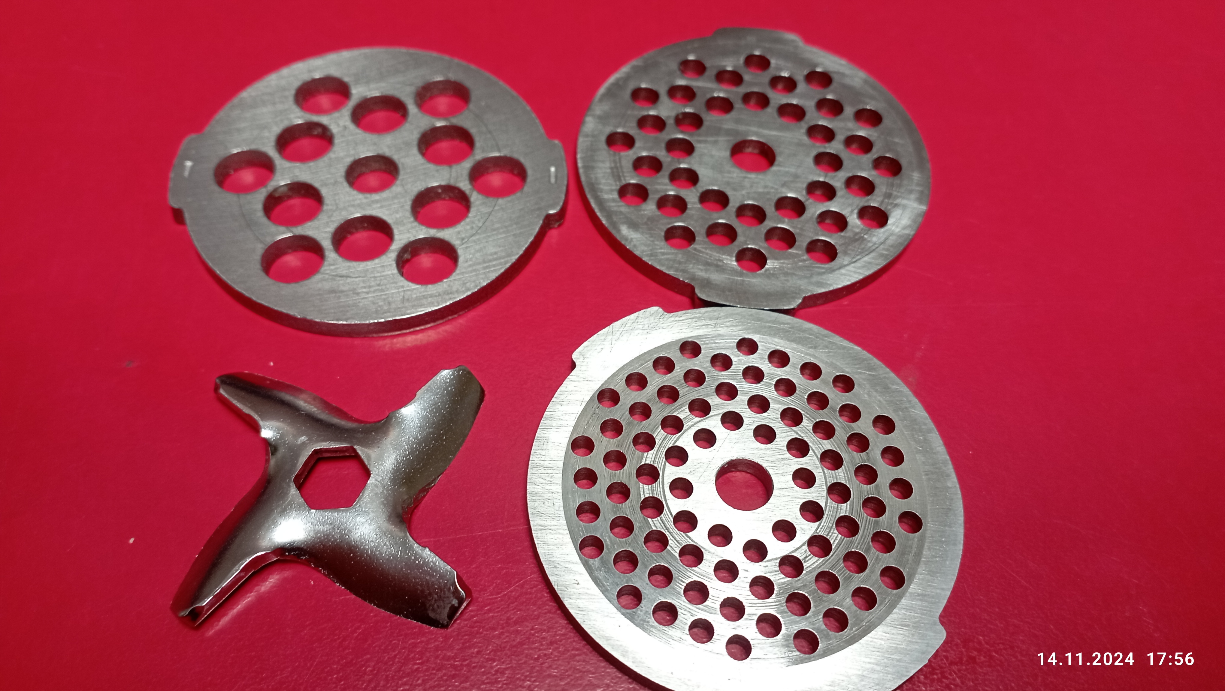

Je to možné, nožík do masomlýnku vymáčknout z plechu?

Jo ted jsen uplne stejny brousil, taky jsem koukal jak puk a byl krivej do osmicky. A sajbicky mely uplne stejne dva vystupky a byly taky tři :shock:
Kurňa a ja si myslel ze je to ojedinělý nesmysl :?

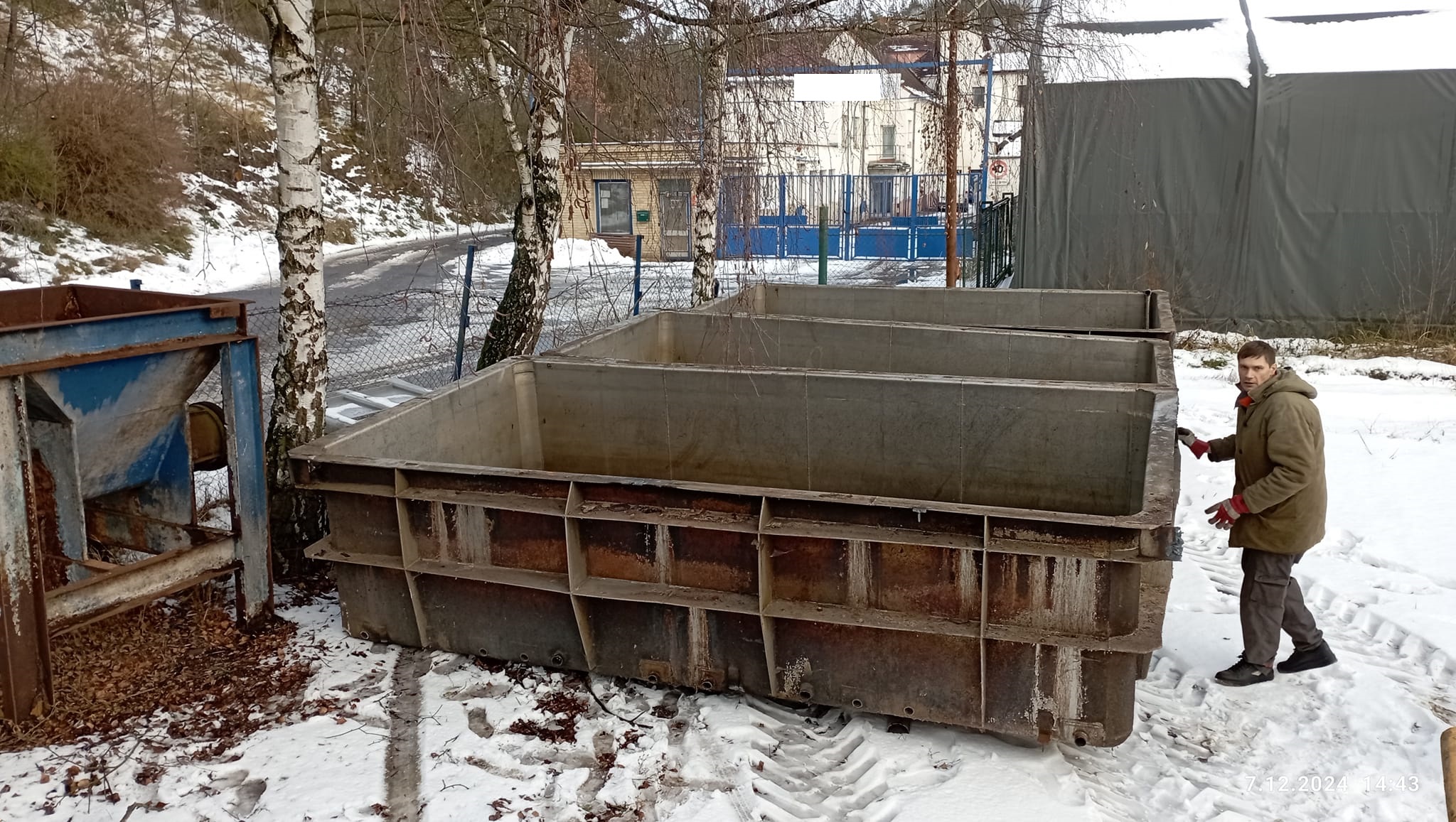

Tak co myslíte, mám dělat bazén, nebo se na to vy...t?
Vize je takováto: dva spojit do jednoho a udělat 8m dlouhý bazén, materiál nerez.
Díky masivnímu žebrování nebude nutná žádná betonáž ani nic podobného, prostě se jen uloží to jámy, obloží izolací a zasype.
Už teď je mi jasné, že doma na dvoře odkázaný jen na vysokozdvižku, kdy bude potřeba to různě otáčet atd., to nehrozí.
Tedy by se to muselo dělat někde pod jeřábem, ale ty možnosti tady jsou.
Hmotnost jednoho kusu je cca 1600kg, cena: na kila nerezového šrotu.

Rozhodně ano, vypadá to nádherně. I kdybys tam měl dát jen jednu vanu, tak lepší bazének než nic:-)

Jednoznačne choď do toho! Síce to bude stáť nejakú energiu aj investíciu, ale bude to nielen dobre vyzerať, ale bude to ešte aj naveky. Naviac investícia bude zrejme zlomok akéhokoľvek rozmerovo porovnateľného bazénu .
