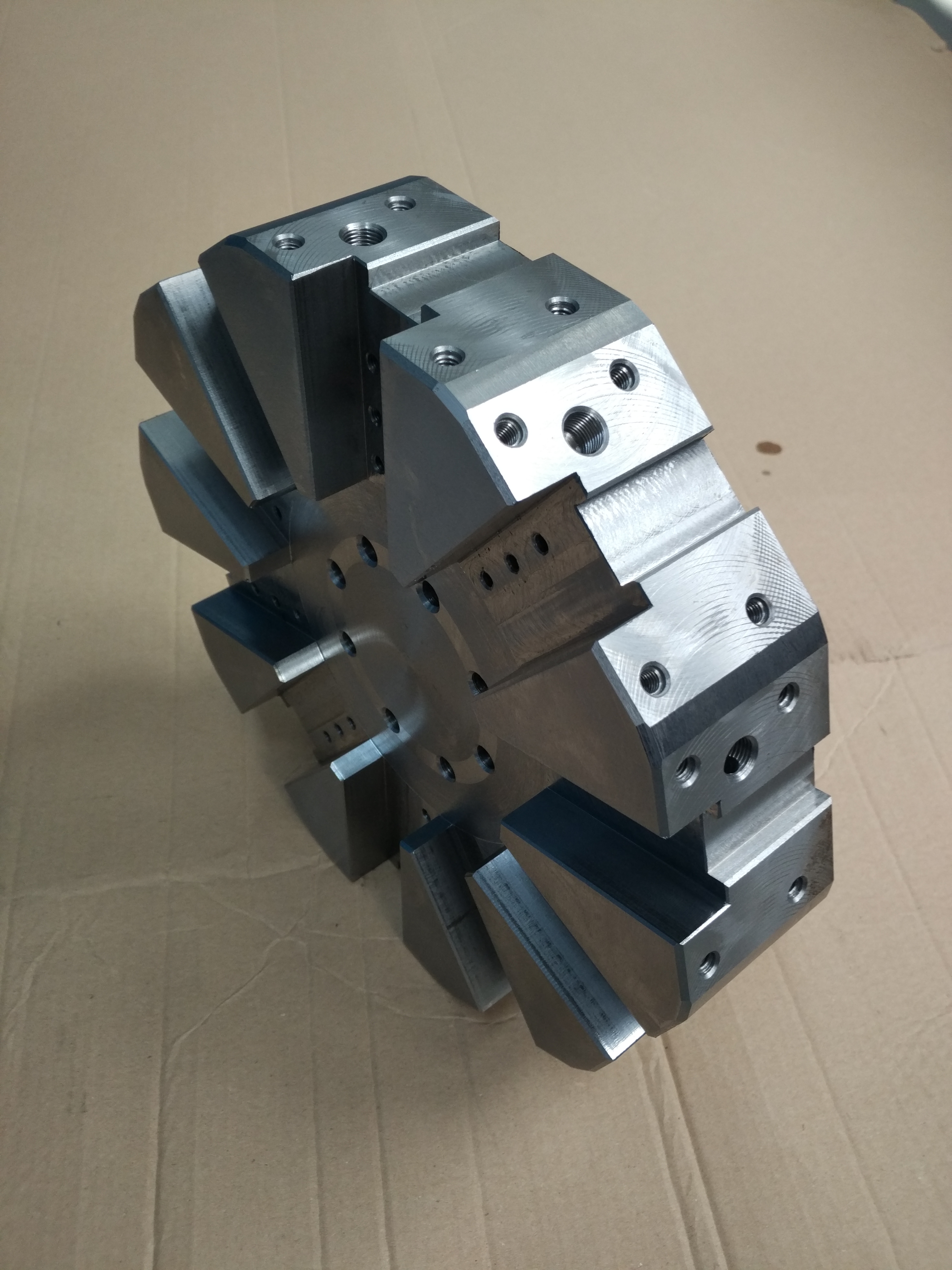

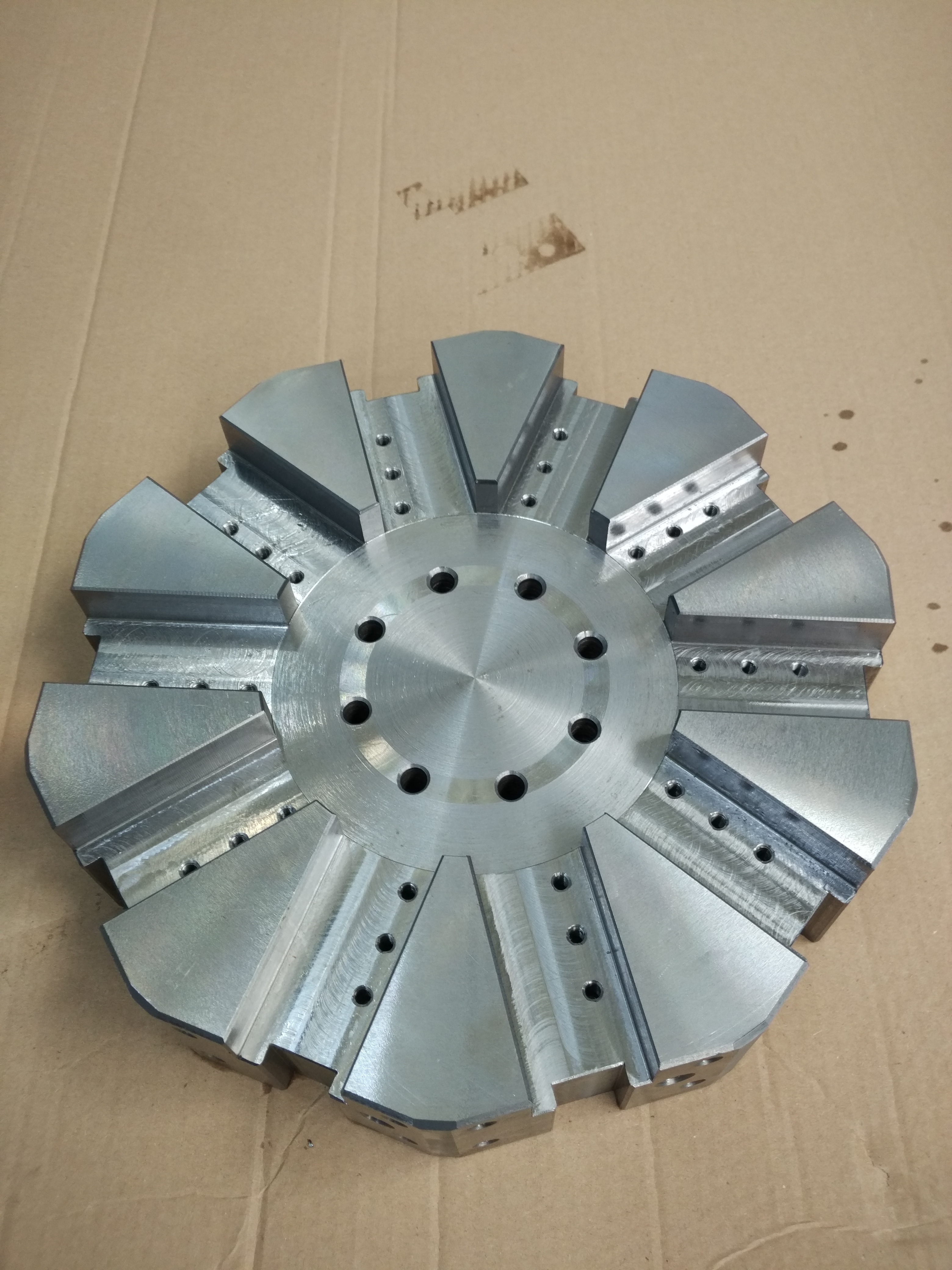

Tak zase kousek na půl hotov
Nástrojový disk 10x nastroj 16mm
Mat 14220
Ted půjde cementovat a kalit potom ještě obrobit dosedací plochy

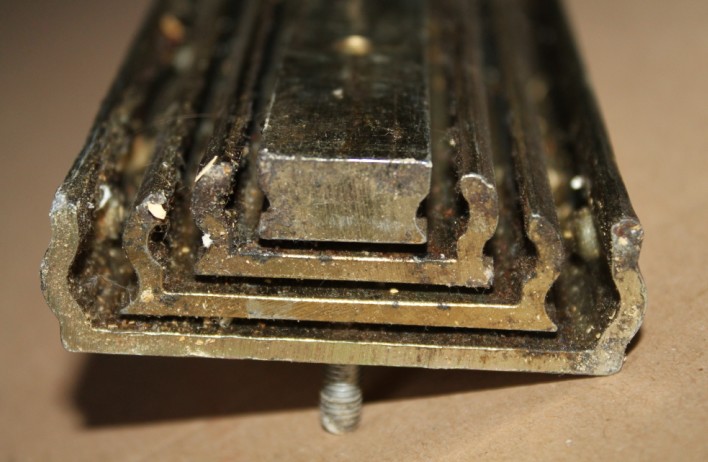

CHAMBRELAN je dobrá firma
dělají i hodně zátěžové výsuvy
mám od nich 1,5 výsuvy na celou vanu na třísky ,díly jsou tažené z 3mm plechu ..

pekna hlava
ja po hledani subdodavatelu a pocitani nakladu objednal komplet hotovy turret za 25 000,-
jsem zvedavej v jake bude kvalite

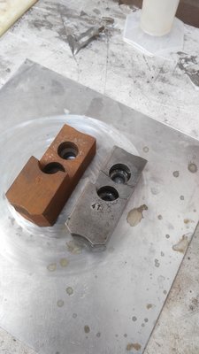

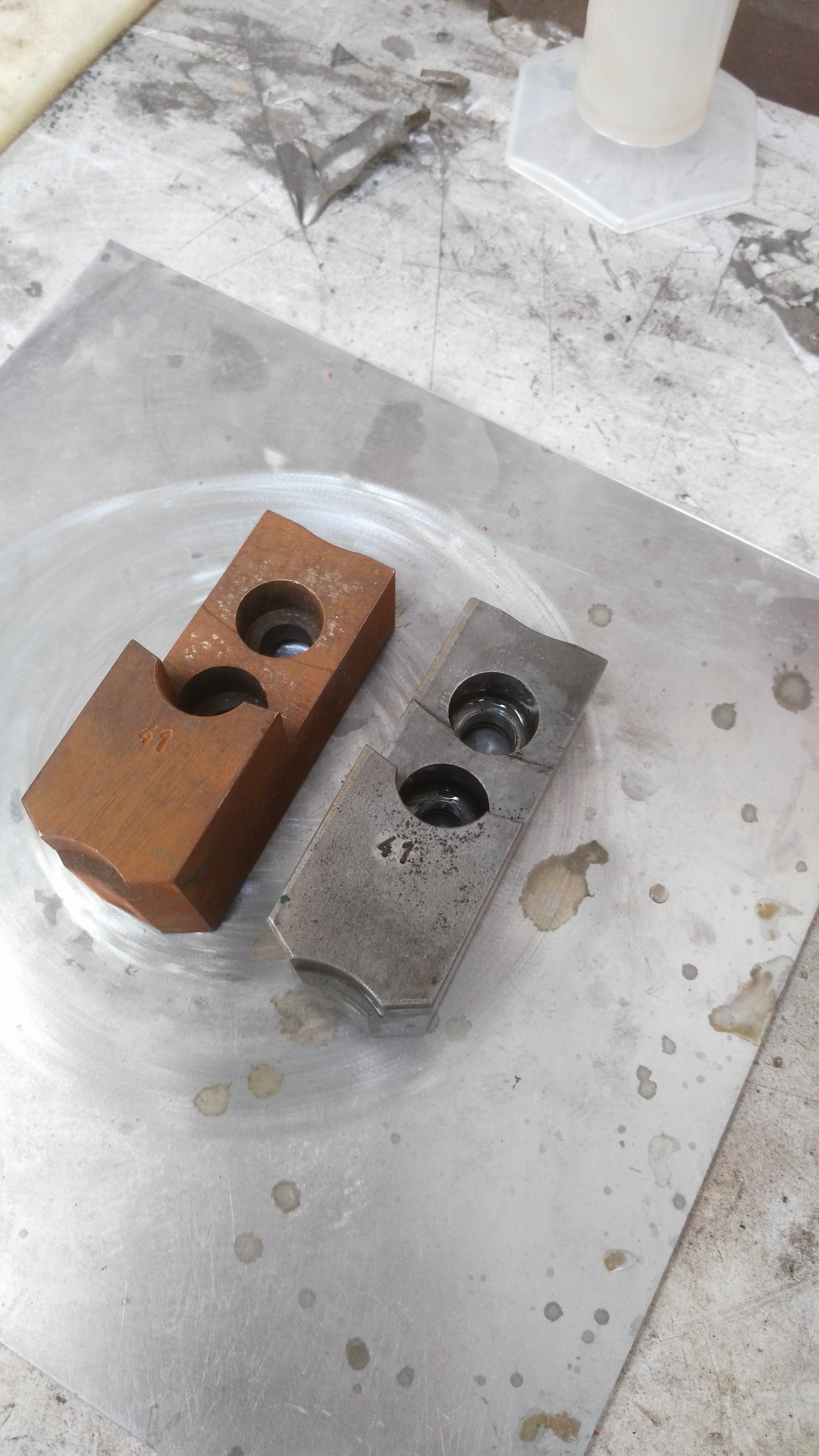

Dnes jsem tu měl obchodaka na odrezovač a pasivator. Odrezovač není kyselina a dá se do něj v pohodě ponořit i ruka. Výsledek asi po 15 minutách.

robokop píše:pekna hlava
Tak až dorazí tak se koukej předvést :shock:

Co je to za odrezovač -název/prodejce?

lubos píše:Dnes jsem tu měl obchodaka na odrezovač a pasivator. Odrezovač není kyselina a dá se do něj v pohodě ponořit i ruka. Výsledek asi po 15 minutách.
To vypadá dost dobře, co je to zač?
Odrezovačně-pasivační obchoďák by se mi teď taky hodil :-) Co prodává? :-)

Posílám to mám k odrezování.
zítra to budu objednávat. Jen je trochu komplikace že to prodávájí jen po 25 litrech. Odrezoveč ser ředí 10-30% a pasivátor 1-3%. Ten pasivátor se dá sundat vodou případně teplotou nad 130° tedy není potřeba ho v dalších výrobních procesech odstranovat ( např před eloxem nebo práškovou barvou).
Pokud by měl někdo zájem předám kontakt na obchodáka co to semnou řešil. Pokud by byl zájem až mi to dojde mohu třeba po litru odlejt.

To množství je pro mě zbytečné, pokud by jsi pak byl ochoten část odprodat, uvítám to :-) (ten litr či dva opravdu stačí, hi)

Odrezování ...
Vezmi prosím něco na ukázku ,
třeba hodíme do lahve něco na špagátku :mrgreen:
