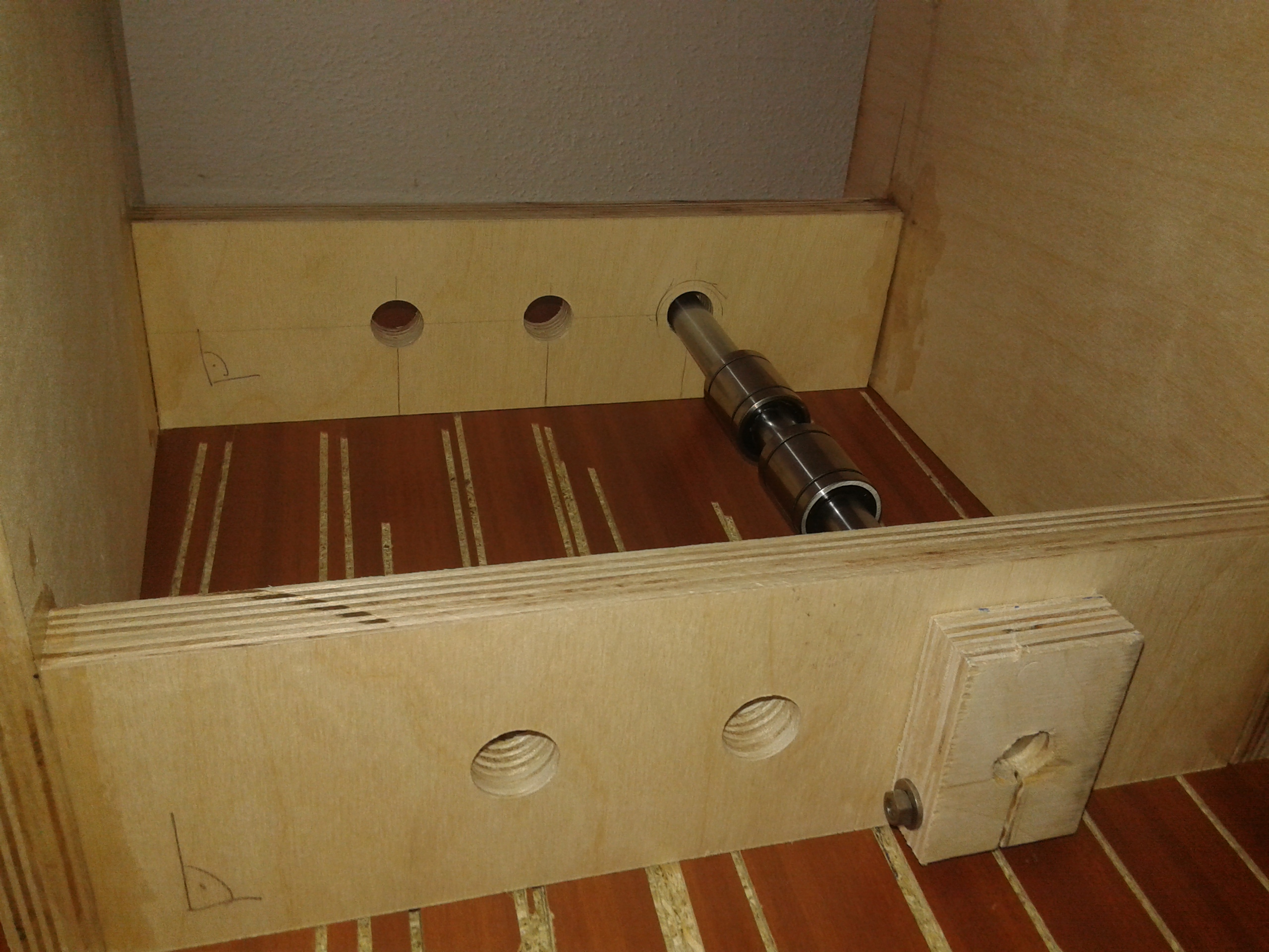

já jsem zatím lepil disperkolem (mám už ověřený že to drží ! z modelů :) minulý rok jsem lepil 280 x 134 cm rám a mohu na něm sedět ! ) pak až to bude seřízený tak to vruty sešroubuji (až se to bude hýbat)
jo dá se seřídit, ale zase to co jsem posílal mi přijde kvalitnější řešení než ty čtyři šrouby :/ protože jsem jen s tím zkusil jet a hned se to šouplo (nejspíš jsem to nedotáhl úplně)

Disperze je k prdu to chce polyuretan. Nemusíš kupovat nějaký speciální stačí soudal 60A je v kartuši mají ho v skoro všude a hlavně co stím slepiš už nikdy nerozlepíš nevadí mu voda ani slunce v nouzi sem stím lepil i palubky k traverze :P

Když jsem dělal v modelárně, tak se spíš roztrhla překližka, než aby povolil dispercoll. Vzhledem k tomu, že tu frézku nebude koupat ani slunit nevidim v disperzi problém.

Cjuz to ale myslel na zalití tyčí v pouzdrech po tom, co se to vše seřídí, já myslim.

tak to jsem napsal špatně :D samozřejmě že disperkol je na slepení překližky :lol: :lol: :lol: na zalití použiju když tak epoxid (nebo jak se to jmenuje)
Jinak se ozval známí že je doma z Ruska od manželky tak že mi ty díly vyrobí :D tak snad to vyjde a třeba do konce roku budu zařezávat první třísku :)

Tak jsem koupil vrták 16 mm a udělal jsem už dva držáky :) + jsem včera byl poprvé na SPŠ Třebešín :)

Tak snad to takhle půjde

no hurá . aspoň že ses vybod na ty hnusy s těma šroubama co se někde kolem středu "těsně" míjely

Ty držáky plánuješ na pevno přilepit nebo přišroubovat?
Taková myšlenka: nebyla by cesta k jakýs takýs přesnosti nechat si tu od někoho vyrobit přesný bezvůlový masky z plechu (cca 3mm)?

no nejprve vyrovnat podle těch držáků na ložiska a potom přišroubovat (asi) :) Jinak jsem se dost inspiroval tvojí frézkou !! - no problém by nebyl, ale neznám moc lidí co by to udělali :/ (možná je někdo z okolí ) a nebo zvolit idilna.cz - protože je to kousek :) bude to držet ? myslíš jenom jak to mám ted tu bočnici akorát nechat vyříznout z 3mm plechu celý držák ? potom to uchycení ? takhle jak mám ?
Takto ??
