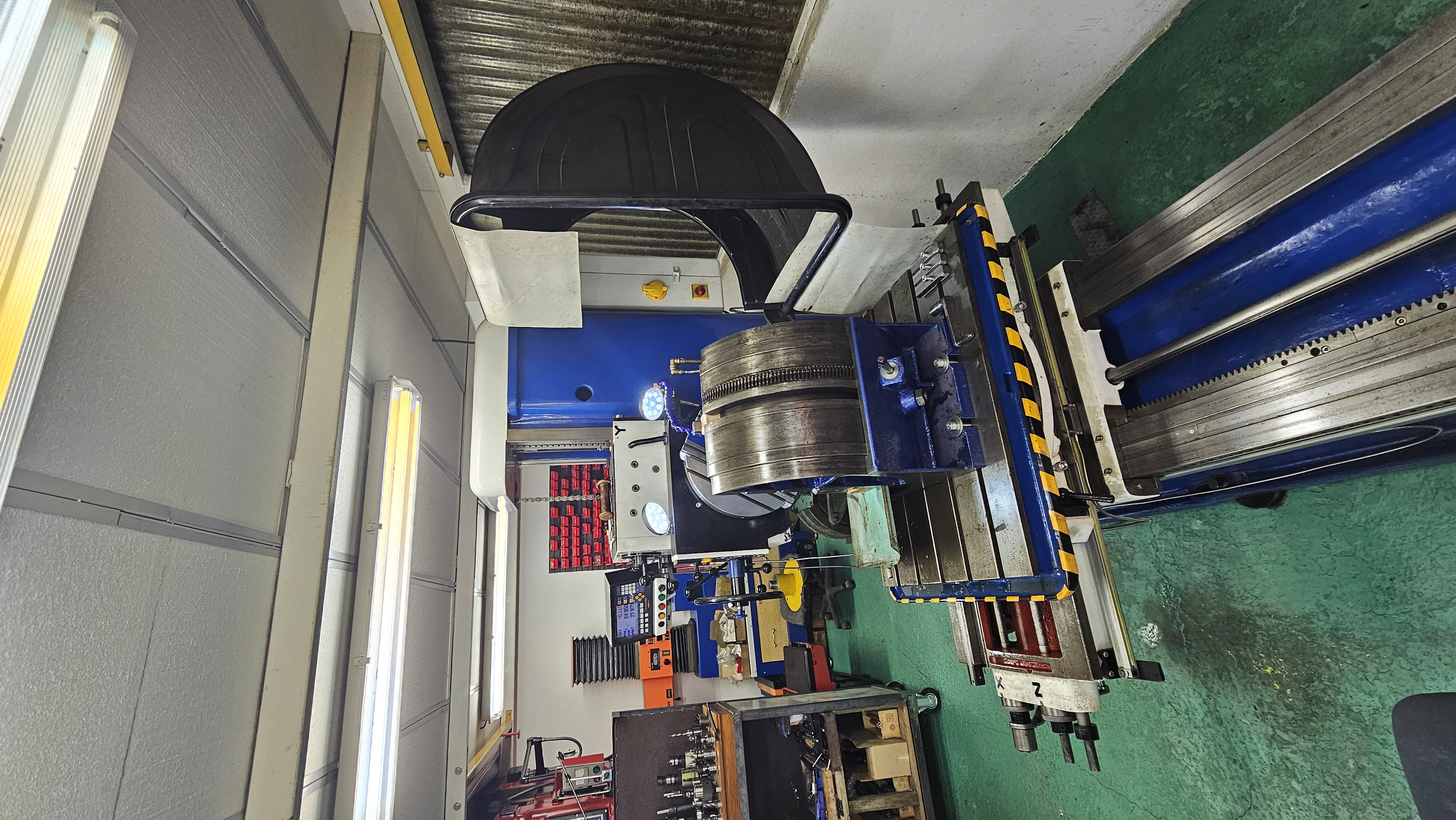

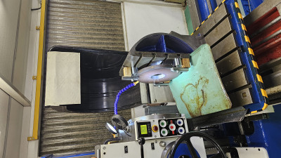

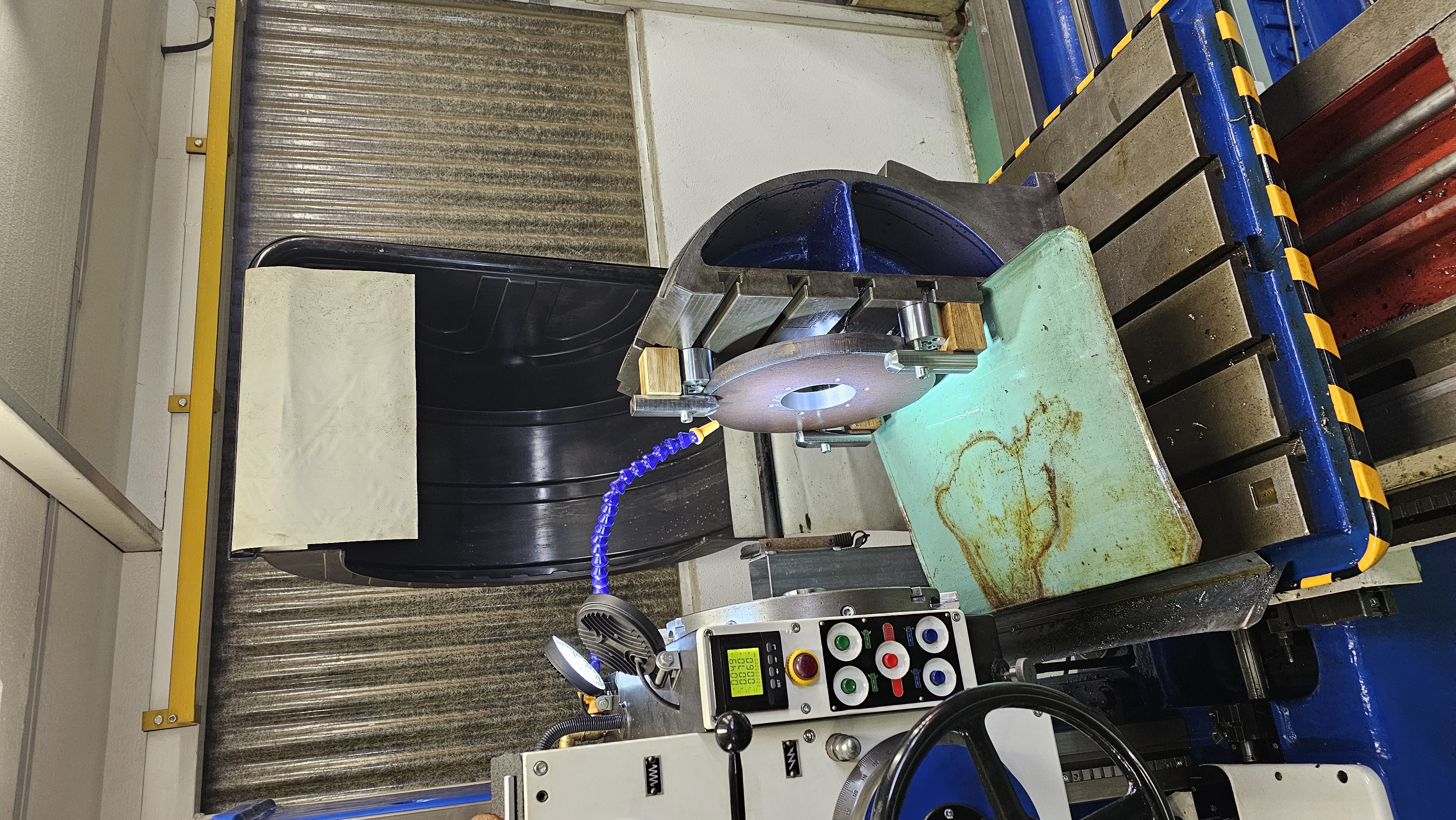

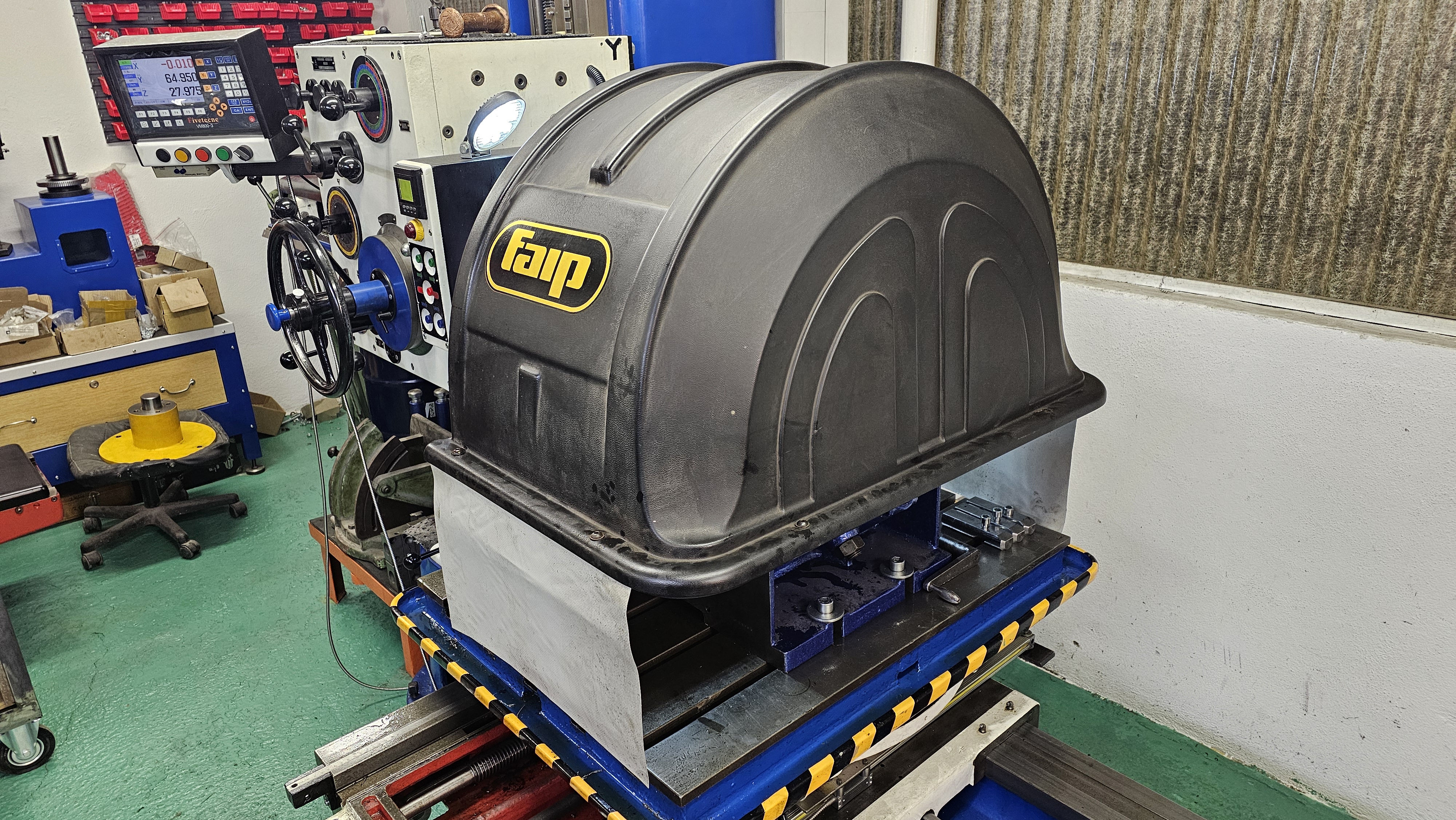

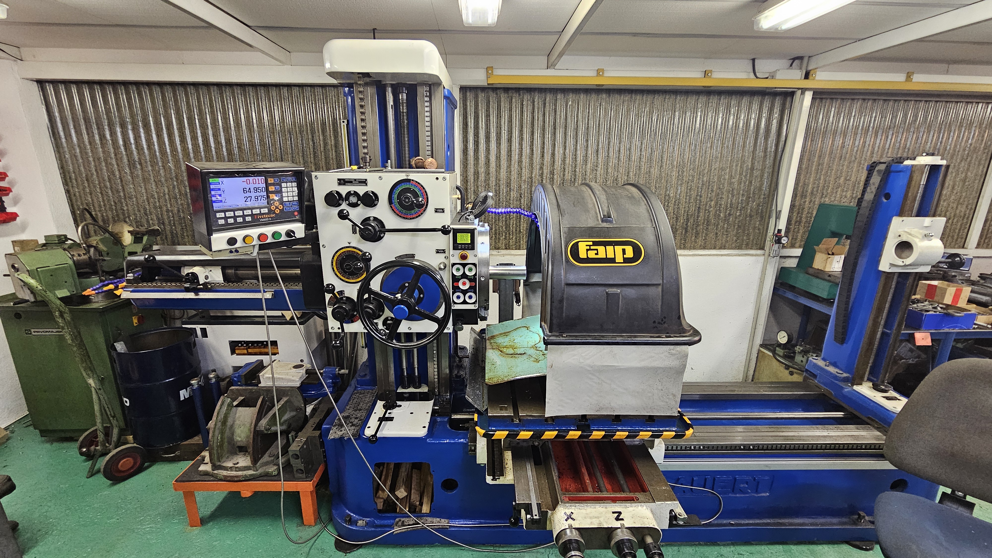

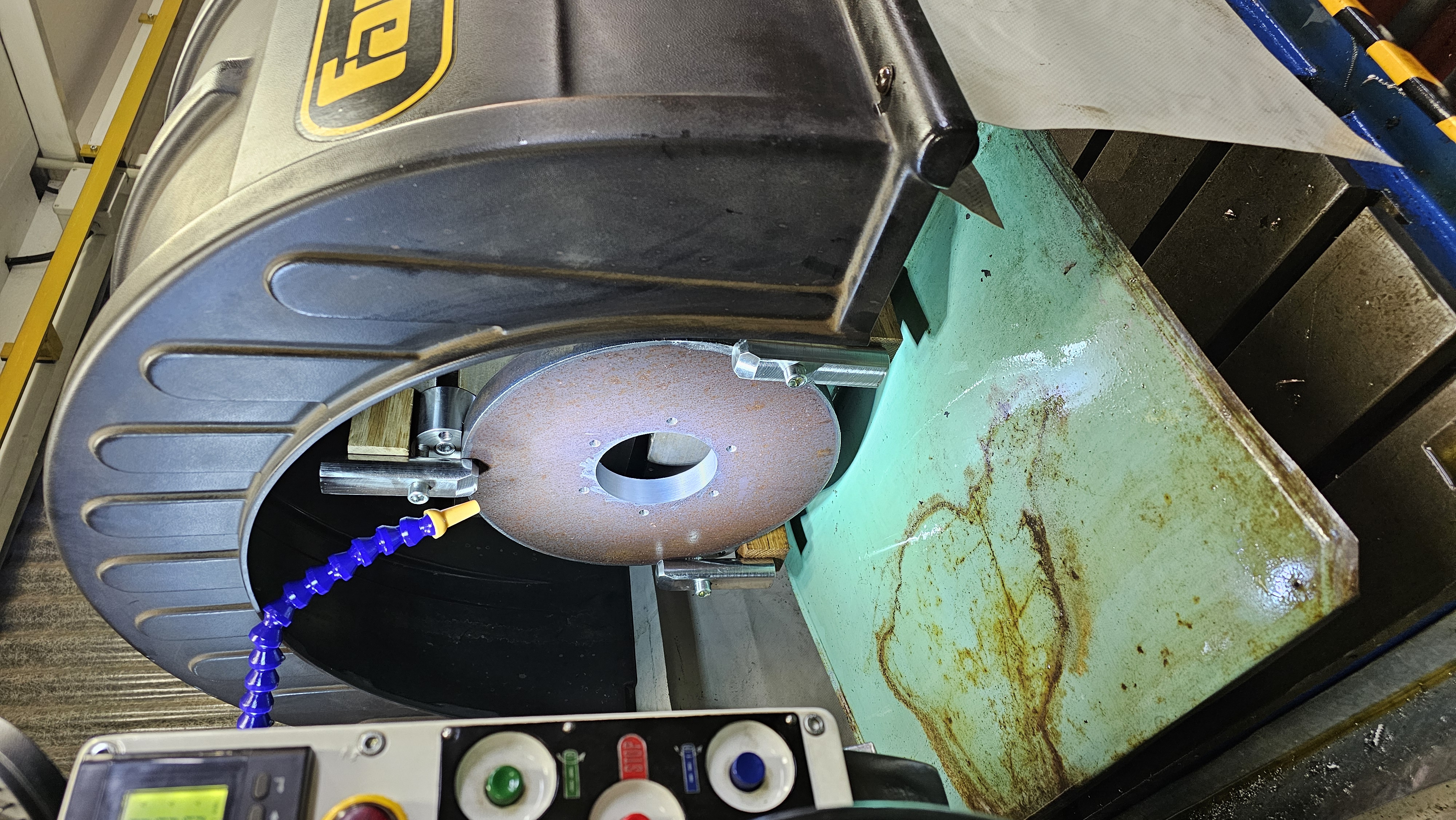

Řešil jsem výrobu odsouvacího krytu nad stůl, abych neměl mokrou zem pokaždé když se tam něco točí rychleji. Náhodou se mi ale teď dostal do ruky kryt z vyvažovačky, a protože se mi to teď hodí, tak jsem to zimprovizoval, jestli by to takhle mohlo fungovat a třeba mě to víc nevadilo, než pomáhalo. Je to komplet odmontovaný, takže i s pružinou co to pomáhá zvedat. Na stole to drží na sloupku, kterej je chycenej do t-drážky na jednom šroubu. Překvapivě to drží dobře. Moc to celý neváží. Dá se to odklopit rychle celý pryč. A pak samozřejmě ten šroub povolit a celý to sundat. Ještě se tomu dobastlily spodky, a zkusím to pár dní testovat, když to bude dobrý, tak to dám do parády, ať to není tak omšelý...
Akorát budu muset nějak zaměnit tu samolepku za TOS H63 :wink:
