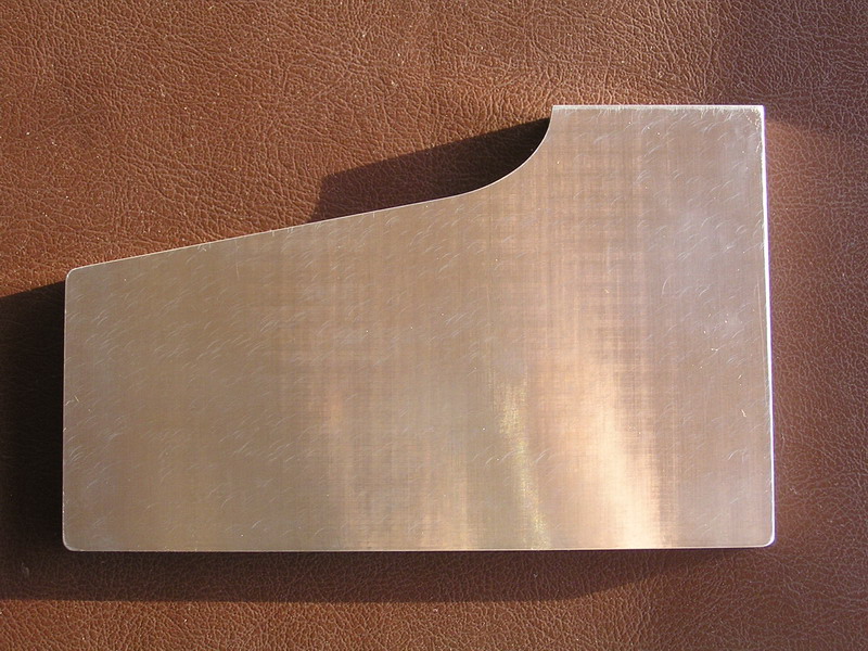

Tak jsem to konečně dotáhnul do konce. Hned jsem zkusil vytvořit duralovou vložku do formy - rozměry jsou cca 180x120 mm. Obráběno frézou 10mm. Na fotce to není vidět, ale horní povrch není rovný, ale vypouklý. Ve skutečnosti ten povrch vypadá trochu líp, s tím jsem naprosto spokojenej. ALE. Chlazení sice funguje bezvadně, 5l emulze taky bohatě stačí - v pohodě se to stíhá vracet zpátky. Čekal jsem ale, že ta vana zachytí většinu odstřikující emulze (na fréze klasice mě to vůbec nestříká). Bohužel ty velké točky odstředivou silou vyhazujou emulzi všude okolo - takže byla potopa. Operativně jsem to zboku zakryl dvěma deskama - pak už to bylo OK. Takže budu asi muset dodělat na portál dva sundavací závěsy (nějaký tužší igelit) - takhle se to fakt nedá.
