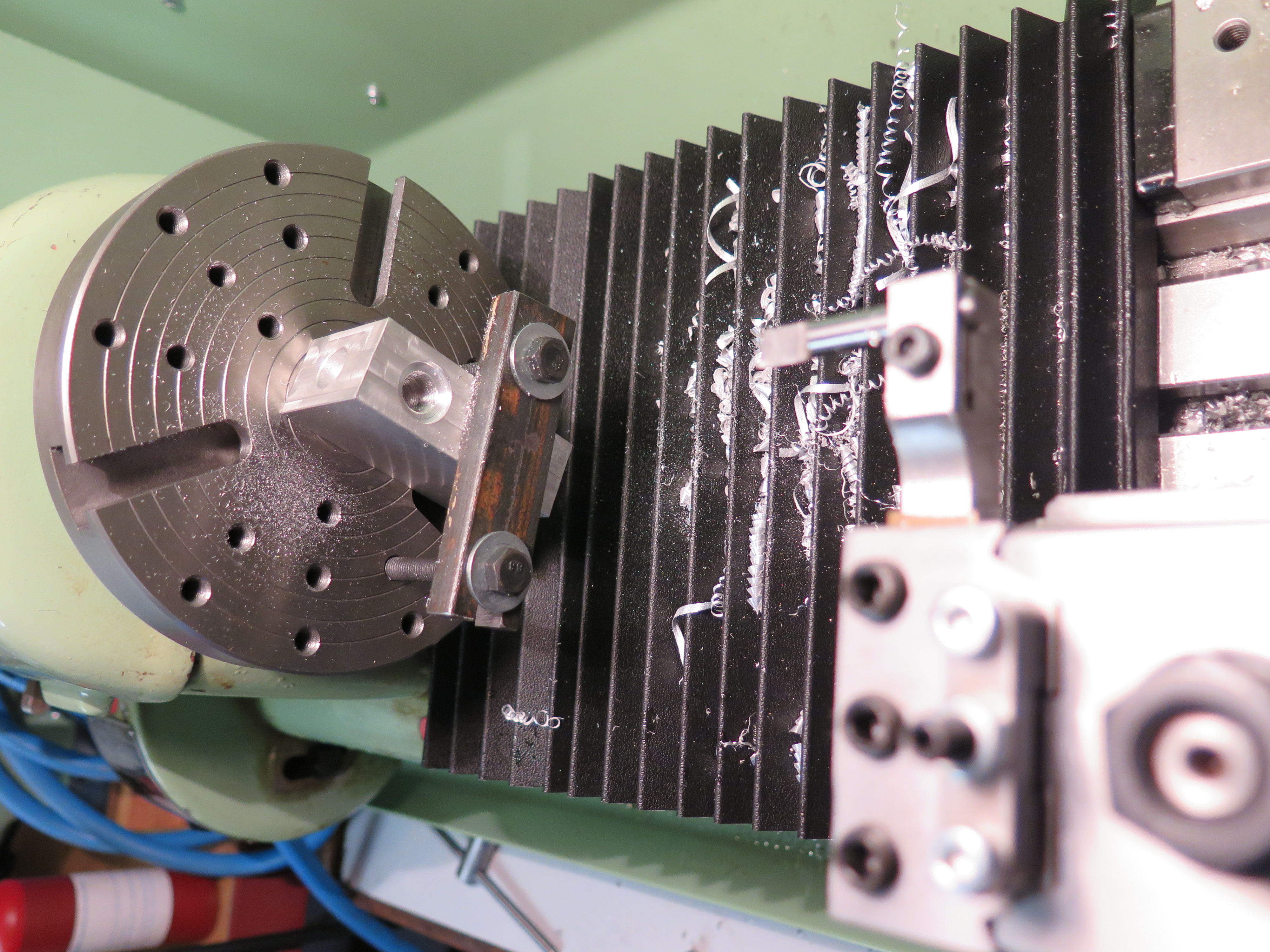

moc hezky koutecek a jak jsi vyresil to zakryti lozi,co to tam mas za vlnovec?

Ten krycí měch jsem si nechal dělat u firmi reko-sro.cz na jedné strane je přilepenej magnet a na druhej to drží to plexi který je přišroubovaný do der pro lunetu :)

Musím říct, že to máš nechutně čistý :wink: Pro představu, dej rozměry a cenu toho měchu. Díky

Tak dýlka toho měchu je 23cm a šířka 18cm a vejška zubu je 1.3cm a stálo to břibližne 500kč a ta destička toho plexi je tam proto když jedu suportem k univerzálce tak ten měch se nemá snahu boulit nahorů :wink:

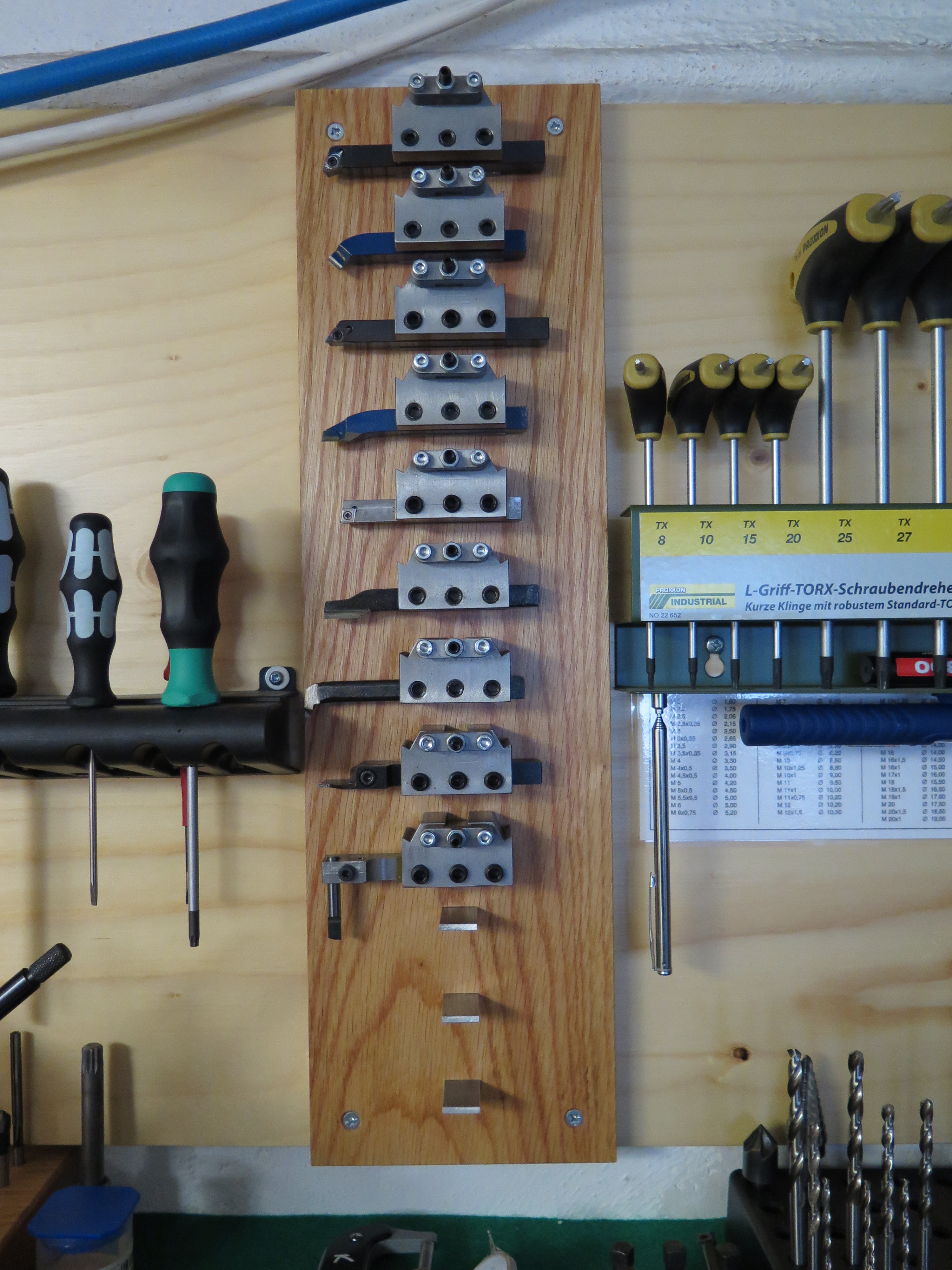

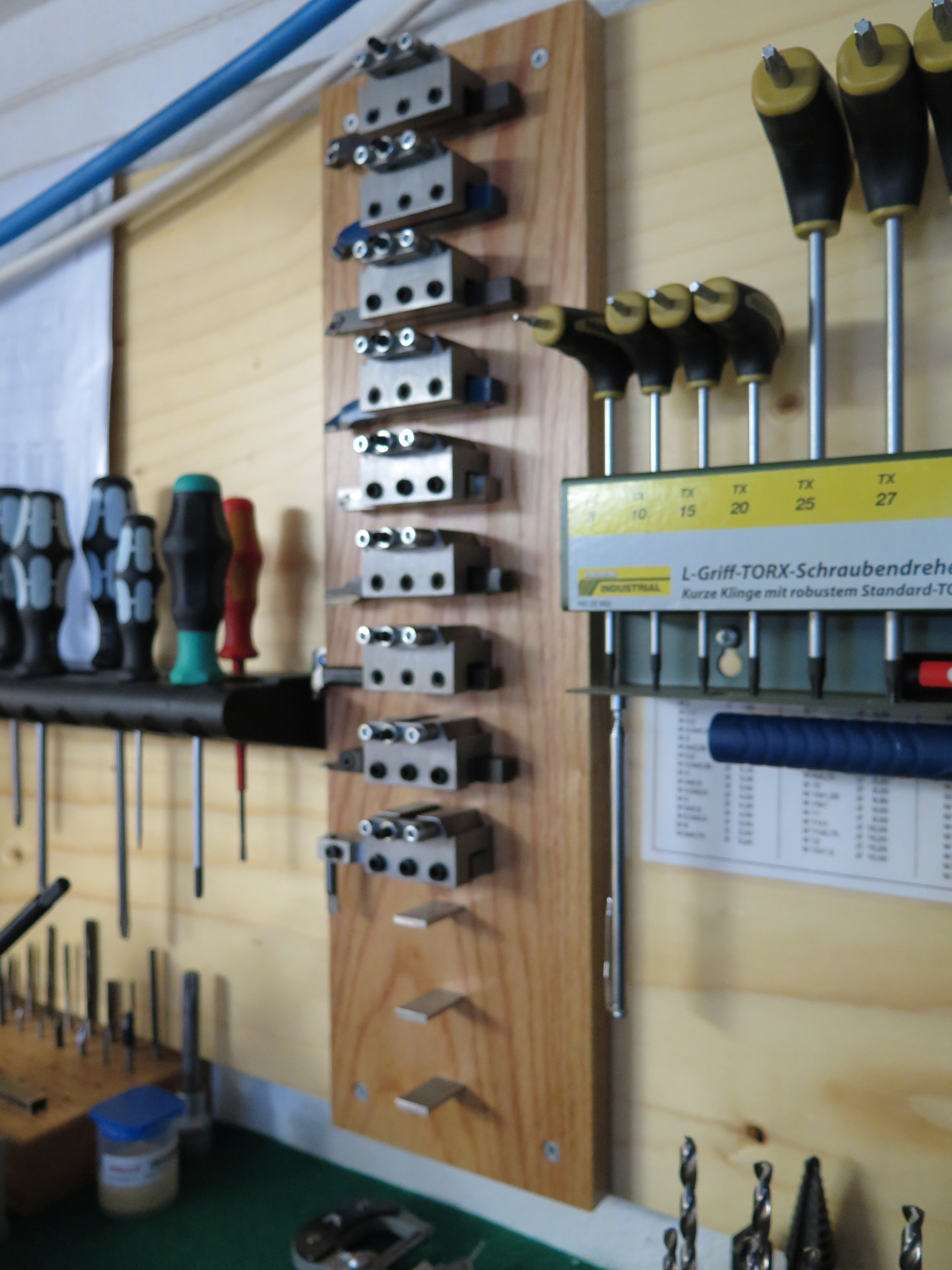

Tak jsem si udělal poličku na nožové držáky kůli přehlednosti :)

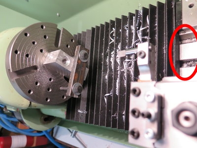

Koukám, že ten měch bez toho plexiskla nefunguje :wink: :)
