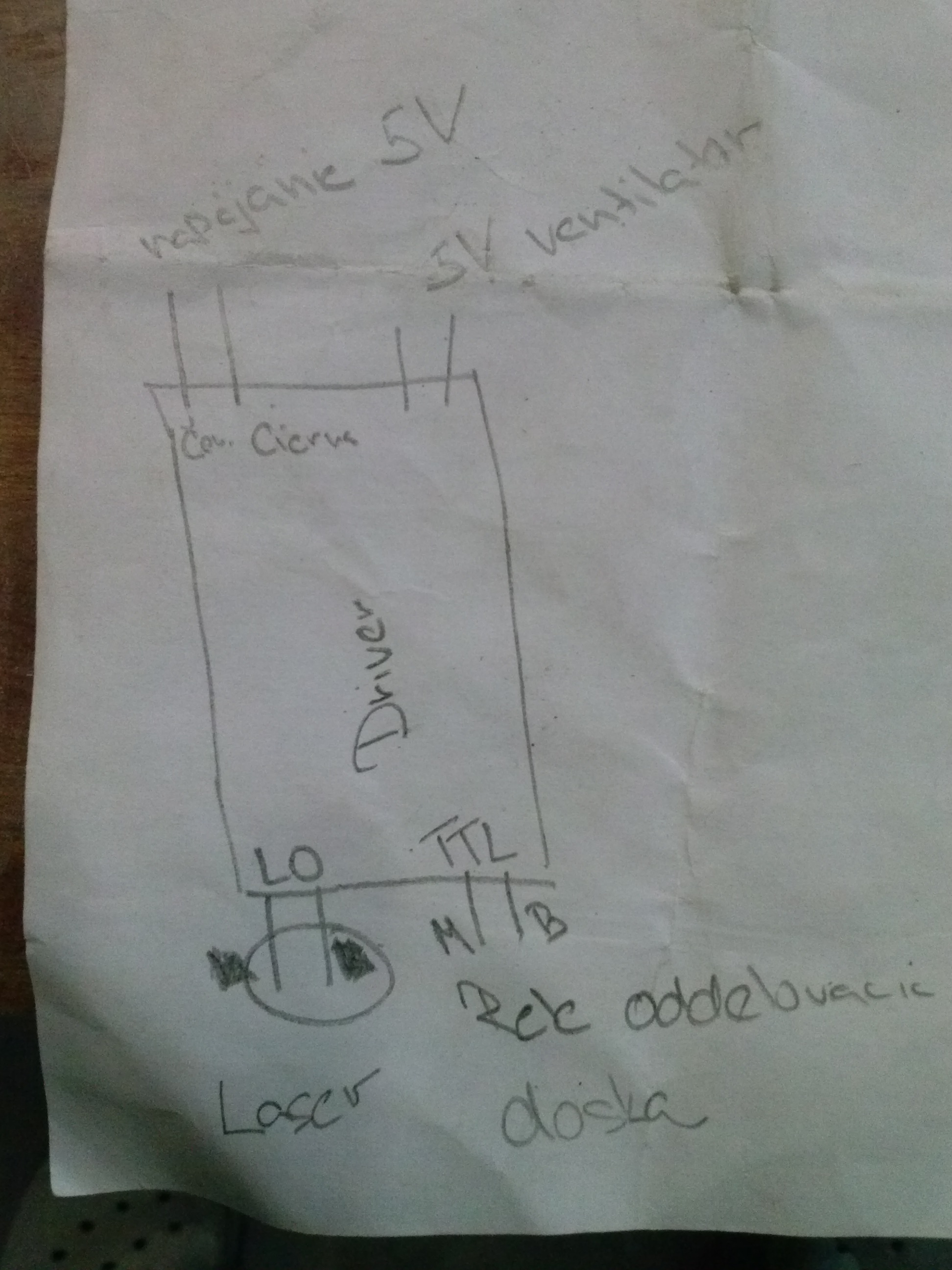

17. 3. 2016, 3:05
Tak teraz tomu uz vobec nechapem. Odpojil som kabel +5V co je medzi laserom a laserovym driverom a relatko cvaka presne podla gkodu co mi tu tom poslal. Akonahle kabel pripojim naspat tak necvaka nic a laser svieti neprestajne

17. 3. 2016, 3:12
Zajímavý. Oddělovací deska sdílí +5V s driverem laseru?

17. 3. 2016, 3:40
Asi to bude souviset, ale stejně to moc smysl nedává. Asi vezmi kus papíru a nakresli nám, jak to přesně máš prodrátovaný. Nebo to zkus rovnou nafotit, jestli myslíš, že z toho bude zapojení dobře čitelný. Máš nějakej multimetr? Pokud jo, změř, kolik voltů na těch 5V z PC zdroje při zapojení všeho skutečně je.

17. 3. 2016, 4:21
Takto som to pozapajal multimeter mam to co som tam zakruzkoval tak to ked odpojim rele cvaka

Myslel jsem nakreslit zapojení všeho, např. i napájení tý desky, protože se to tam možná někde tluče. Ale nejdřív proveď to měření, možná ti po zapojení driveru laseru zásadně klesne napětí na 5V napájecí větvi, tim by se to vysvětlilo (máš nějak zatíženou 12V větev toho PC zdroje?)

Jinak k tomu schematu: když se říká "vezmi pytlík od mouky a namaluj to na něho", tak tohle provedení je dotažení tohoto konceptu do praxe. ;-)

Thomeeque píše:Asi to bude souviset, ale stejně to moc smysl nedává. Asi vezmi kus papíru a nakresli nám, jak to přesně máš prodrátovaný. Nebo to zkus rovnou nafotit, jestli myslíš, že z toho bude zapojení dobře čitelný. Máš nějakej multimetr? Pokud jo, změř, kolik voltů na těch 5V z PC zdroje při zapojení všeho skutečně je.
Tak som si to odmeral .... ked je všetko pozapajane vratane lasera tak je 4.66V na oddelovacej doske a na ventilatore od driveru lasera .... na dratoch ktore su medzi laserovým driverom a laserom je strašne málo ked svieti laser je tam 1.86V a ked laser odpojím je tam 4.54V tak by to byt asi nemalo že?

1mulen1 píše: na dratoch ktore su medzi laserovým driverom a laserom je strašne málo ked svieti laser je tam 1.86V a ked laser odpojím je tam 4.54V tak by to byt asi nemalo že?
To bude asi v pohodě, nejspíš je to napětí přímo na diodě laseru (Vop).
No je to zvláštní. Ještě to změř, když to v pohodě cvaká. Btw. neodpověděl jsi mi, jesti máš nějak zatíženou 12V větev toho použitého PC zdroje? Nebo to bereš ze zdroje, kterej zároveň napájí řídící počítač?

zmerám ale až pondelok dnes pracujem doma. No a z počítača na ktorom mam linuxcnc som vytiahol jednu vetvu von ... 12V napajam 3 malé ventilatory ktore mi chladia krokové motory no a 5V z tej istej vetvy som použil na oddelovaciu dosku a laserové napajanie

OK. Jakó nevidim moc důvod, proč by to mělo dělat to, co to dělá :( Přemejšlim, jestli těch 4.66V neni trochu málo, ale když je PC spokojený, tak asi ne.. budu o tom dumat, do pondělí času dost.. Asi pak můžeš zkusit, jestli bude relátko cvakat, pokud bude laser připojenej na napájení s TTL dráty odpojenými od oddělovací desky.
