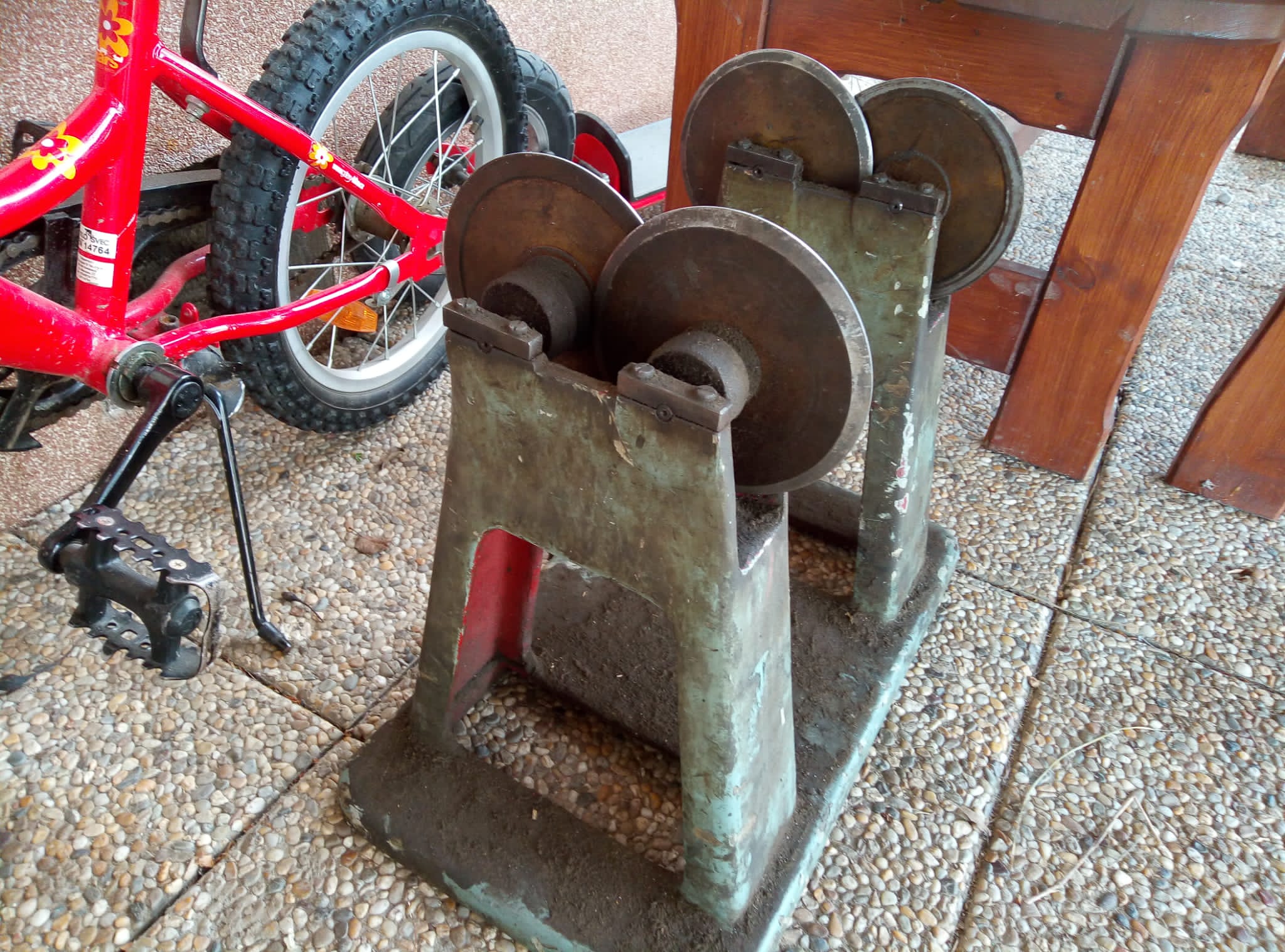

jergus.balaz píše: 14. 3. 2021, 7:11
stanik84 píše: 12. 3. 2021, 8:33 Na tyhle kotouče mi taky asi nezbyde, než ten stojan udělat
Ja som tento poľský stojan zohnal v dosť zlom stave a celý som si ho dal do poriadku. Plus urobil som si aj stolík z prímernej dosky k nemu, a nastavovacie nožičky. Vyvažovanie ide jedna radosť.
Tak se taky zadařilo :
jergus.balaz
Příspěvky: 1788
20. 7. 2021, 8:42
stanik84 píše: 20. 7. 2021, 2:30 Tak se taky zadařilo :
Keď rozoberieš tie disky s hriadeľkami, hriadeľky skontroluj medzi hrotmi, prípadne ich vyrovnaj, alebo vyrob nové. Ložiská vystriekaj čističom na brzdy a daj do nich len kvapku oleja, aby sa ľahko točili. Rozmýšľal som aj na sklenenými guličkami, ale vyvažujem na tom 500vky kotúče, tak som sa bál.

Příspěvky: 2707
20. 7. 2021, 9:21
Kenybz: Už uvažuju dost ekonomicky - ne penězma, ale časem. A zase to nestálo tolik, aby se s tím vyplatilo dělat. Celkově jsem teď toho na brusky pár koupil ;) .
Jerguš: to mám přesně v plánu udělat. Nevíš, k čemu to origo bylo? Nějaká polská hrotovka? Na malého Junga mám klasický, možná udělám delší trn, až zbyde čas. Mám to na kotouče do hrotovek (350 a 500 mm) a na plošku (450 mm).
jergus.balaz
Příspěvky: 1788
20. 7. 2021, 9:31
stanik84 píše: 20. 7. 2021, 9:21Nevíš, k čemu to origo bylo? Nějaká polská hrotovka?
Vôbec netuším k čomu to bolo určené, pretože ak si dobre pamätám rozmery, tak sa v tom stojančeku dá vyvážiť kotúč s priemerom 700mm.
BalazKovo.sk
Příspěvky: 5262
21. 7. 2021, 9:36
Je to z brusky Kameníček 4C na klikové hřídele, cca rok 50. Průměr kotoučů 760mm.
