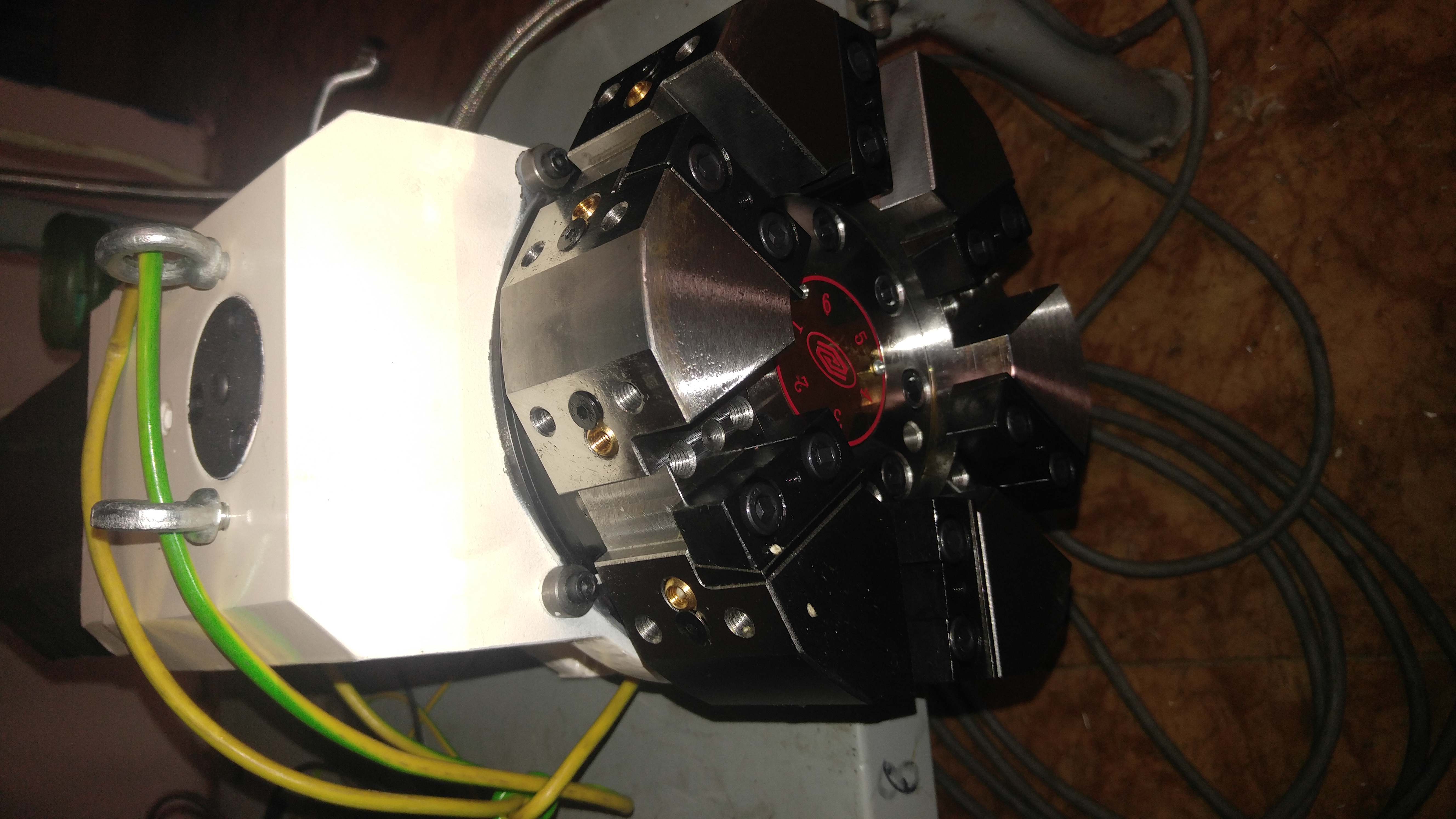

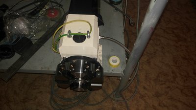

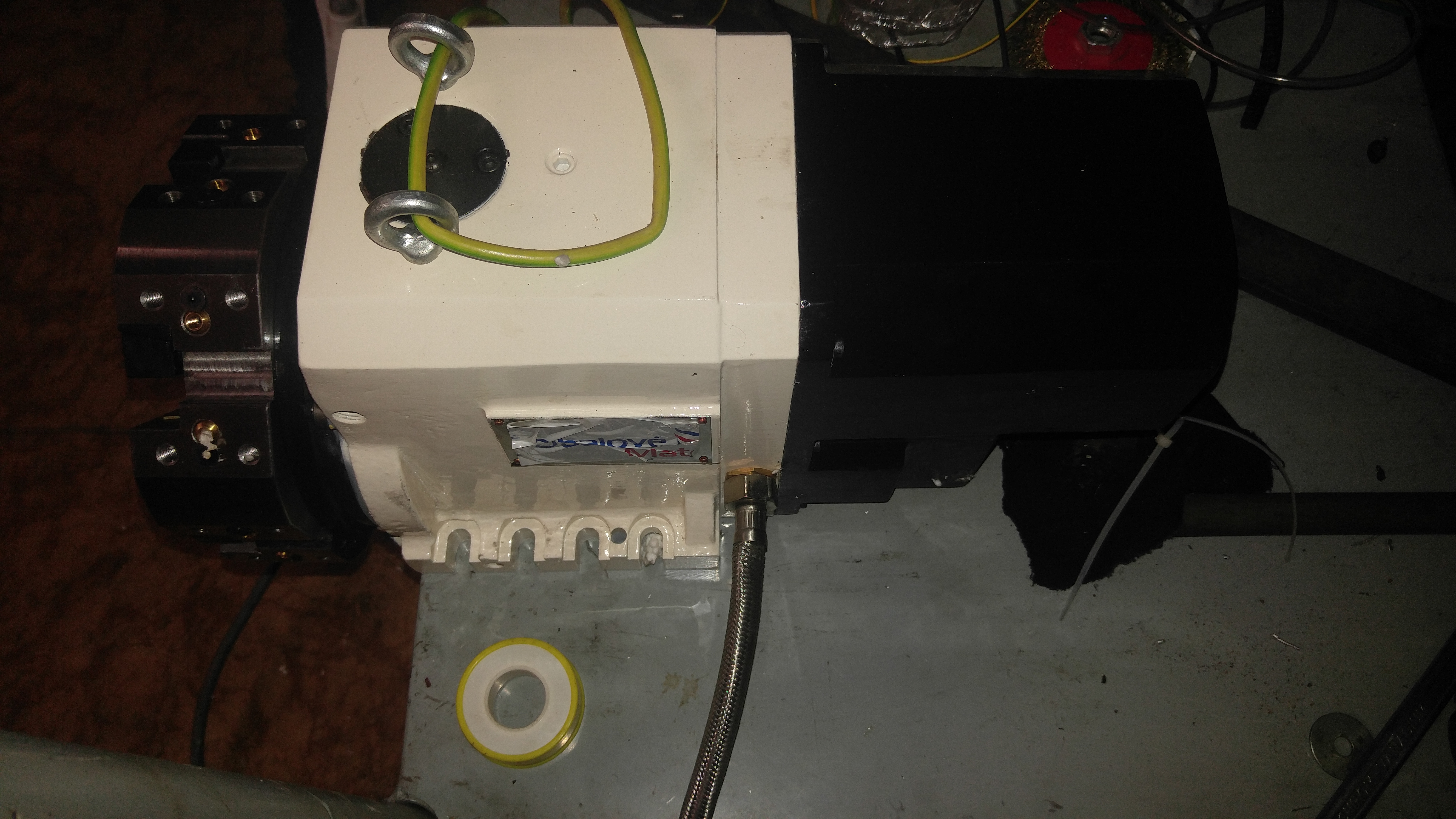

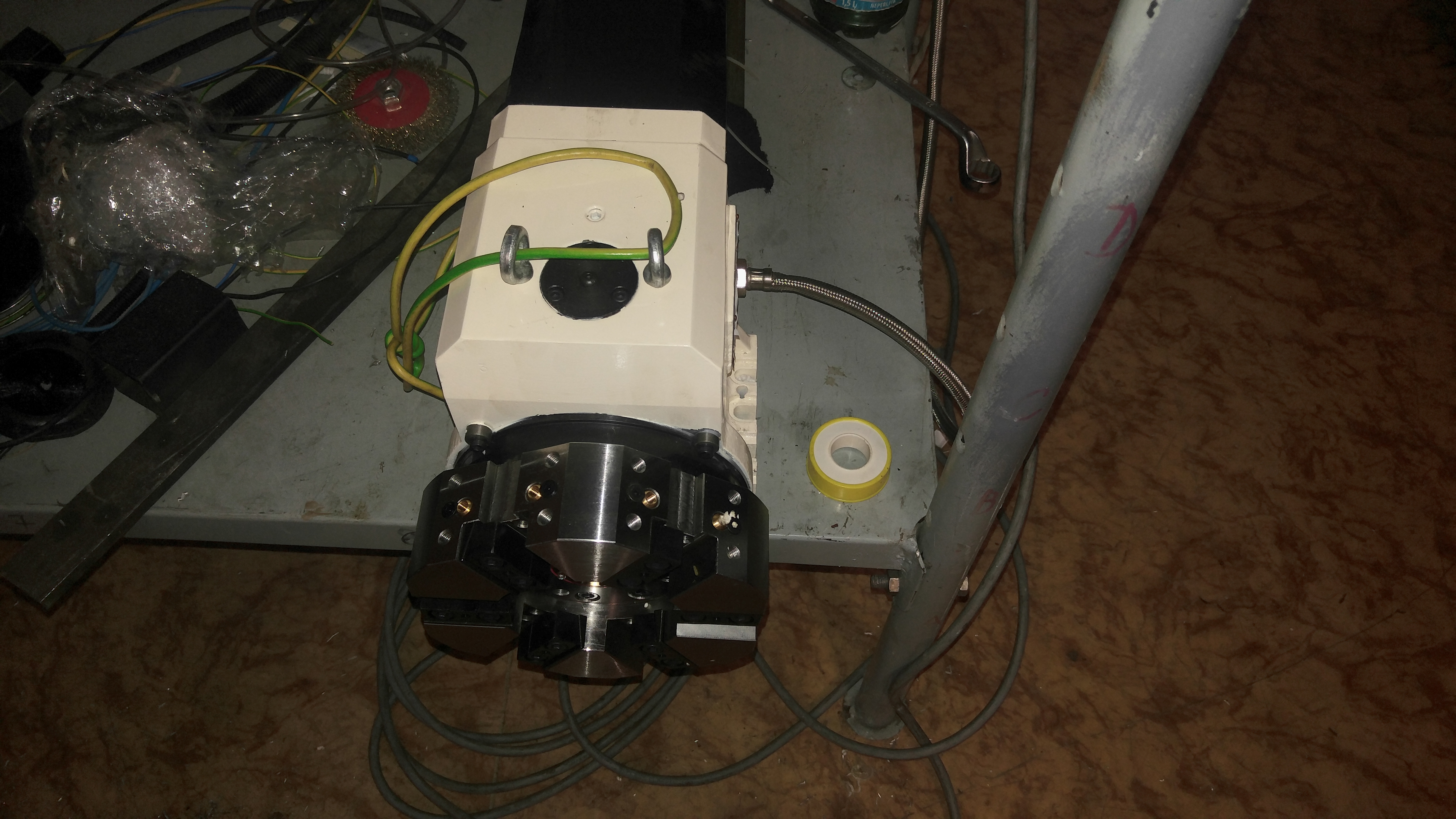

Uz prisla
Za ty prachy jsem nesehnal samotny hirthovo ozubeni pro zamykani. Nebylo co resit.
Jako meritko je tam krabicka s teflonpaskou
Osa rotace 63mm nad prirubou pro montaz na stroj

Tak to už se těším na nějaké video :D
To co jsem našel já tak se točilo jen na jednu stranu tohle se točí na obě?

je to elektrika s jednim motorem takze na jednu stranu a na druhou se to zamyka
ma to encoder polohy a signalizaci uspesneho zamceni

Taky jsem na to dost zvědavej, a první dojmy? Měřil jsi nějakou vůli? je tam servo nebo indukčák?

prvni dojmy
no je to kus zeleza jak ze stoleti pary
kdyby byla polovicni nezlobil bych se
asi se to fakt nemusi bat tech nozu 20x20 na plnou zatez
zadna vule, nic, opakovacka se uvidi az na masine
je tam 3f motorek 3x400V takze se prehazuji dve faze a ceka se na snimace poloh

Škoda že jsi nevzal alespoň 8 nebo 12 slotovej disk ta 6tka se mi zdá málo :D
Ale záleží co na tom budeš dělat
Příspěvky: 23421
15. 8. 2017, 1:58
Jj to same maji s 8mi pozicema ale uz ne na 20tky ale jen na 16tky

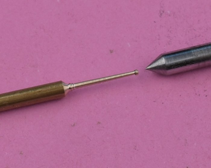

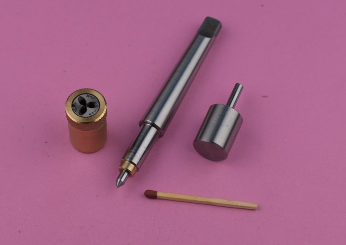

Tak jsem si dnes trochu hrál .... vercajk na velmi jemné obrábění, otočný hrot, otočný doraz a závitování malých průměrů. Kužel MK1
Tedy vercajk jsem dělal už asi před rokem ale dneska jsem se konečně dostal k tomu natočit video jak tu funguje .....
https://www.youtube.com/watch?v=NSmKnf- ... e=youtu.be" onclick="window.open(this.href);return false;

Neskutečný. Jak se znam, já bych to určitě vdechnul :lol:

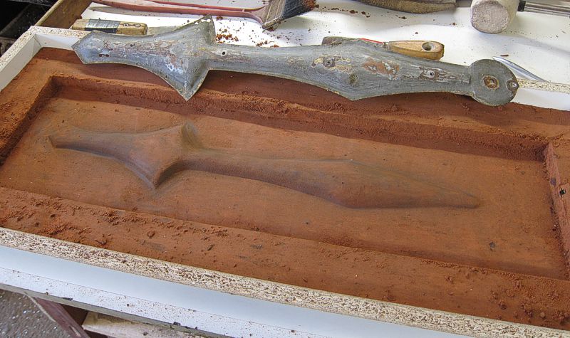

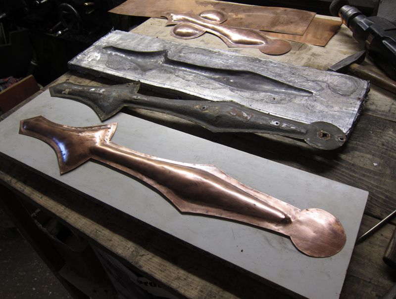

Dneska jsem dodělal formu i na tu velkou. Nakonec jsem zjistil, že stačí odlít jen tu dutinu a rovnou to vyklepat paličkou.
Musí se jen plech přichytit na okrajích svorkou aby "necestoval a nezdvojovali" se okraje.
