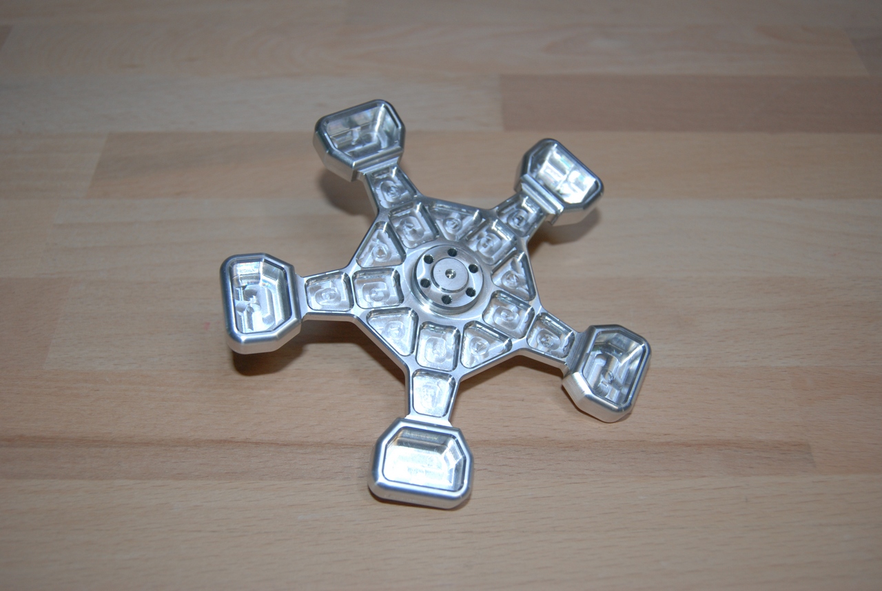

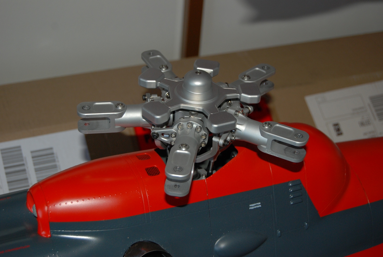

Klobouk na heli-hlavu MI-8. Průměr 120mm.

Přeháníte ne ? Pak se tady červenám ... Všechno dělá jenom stroj - já držim jenom ruku na stopce... Přesto děkuju.
CZ_Pascal
Příspěvky: 894
Bydliště: Brno
20. 8. 2017, 5:35
Martinhora píše:Všechno dělá jenom stroj - já držim jenom ruku na stopce
No k tomu aby se dala držet ruka na stopce "někdo" musel minimálně :
- Navrhnout, vyrobit, zprovoznit, odladit ten stroj na kterém je ta "stopka náhodou položena" (tohle je vcelku zásadní detail)
- Načmárnout v CADu model toho "kloboučku" tak aby pasoval na danou sestavu rotorové hlavy
- Navrhnout v CAMu dráhy pro nástroje (se znalostí jaké nástroje jsou k dispozici, na co jsou technologicky vhodné a jaké řezné parametry zvládá stroj)
- Upnout obrobek (a to nejspíš naněkolikráte) s dostatečnou přesností a "najít na něm nulu souřadného systému obrobku"
... tak nějak Tě tu podezíráme že máš "ruce namočené" ve všech zmíněných činnostech :!:
v ostatních vláknech bychom dohledali usvědčující důkazy :D - zpírání je marné :twisted:

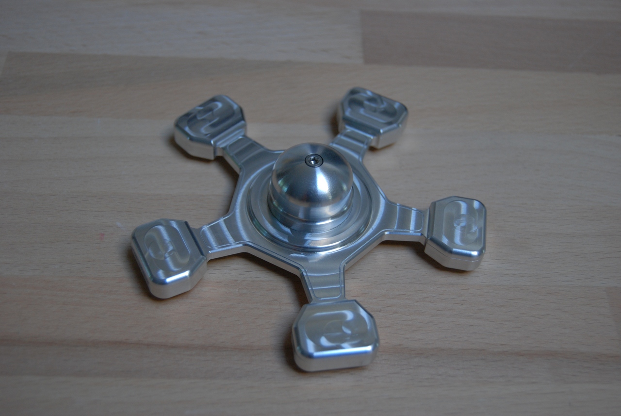

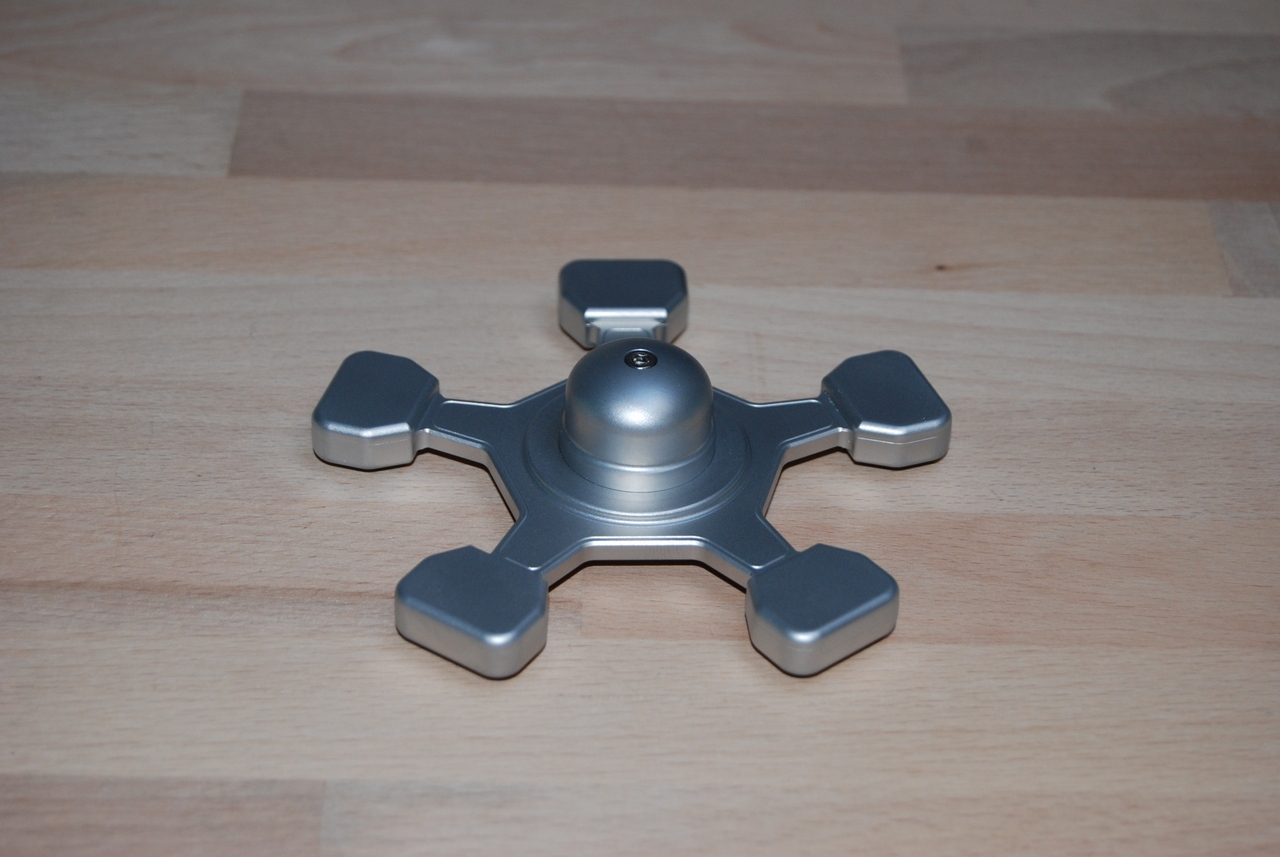

twiister
Příspěvky: 171
Registrován: 9. 1. 2012, 6:33
Bydliště: Lutyne Dolni
20. 8. 2017, 6:04
... spinner kam se podivas... ;-)

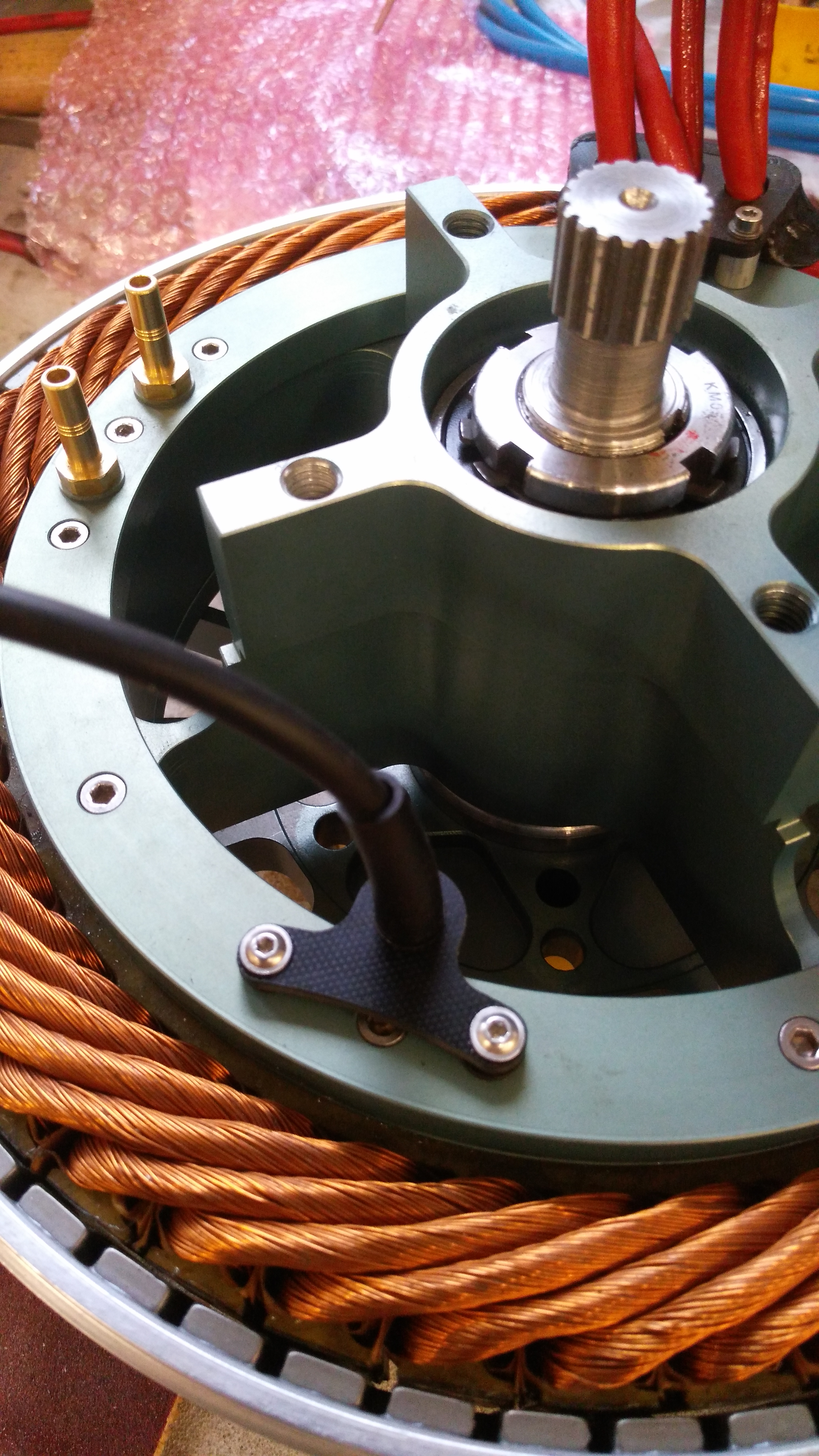

Dlouho sem nikdo nic nedal tak dám dokončený zakázkový motor s vodním chlazením.
IQ156
Příspěvky: 8472
3. 9. 2017, 9:39
Ty tvoje motory mě berou :D :D :D Nádhera :D

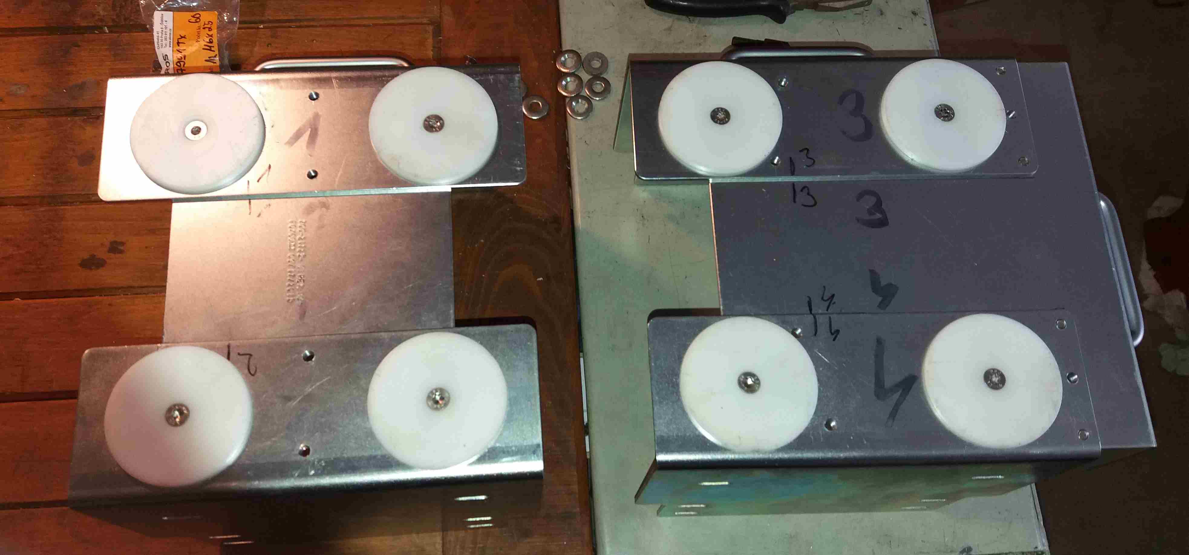

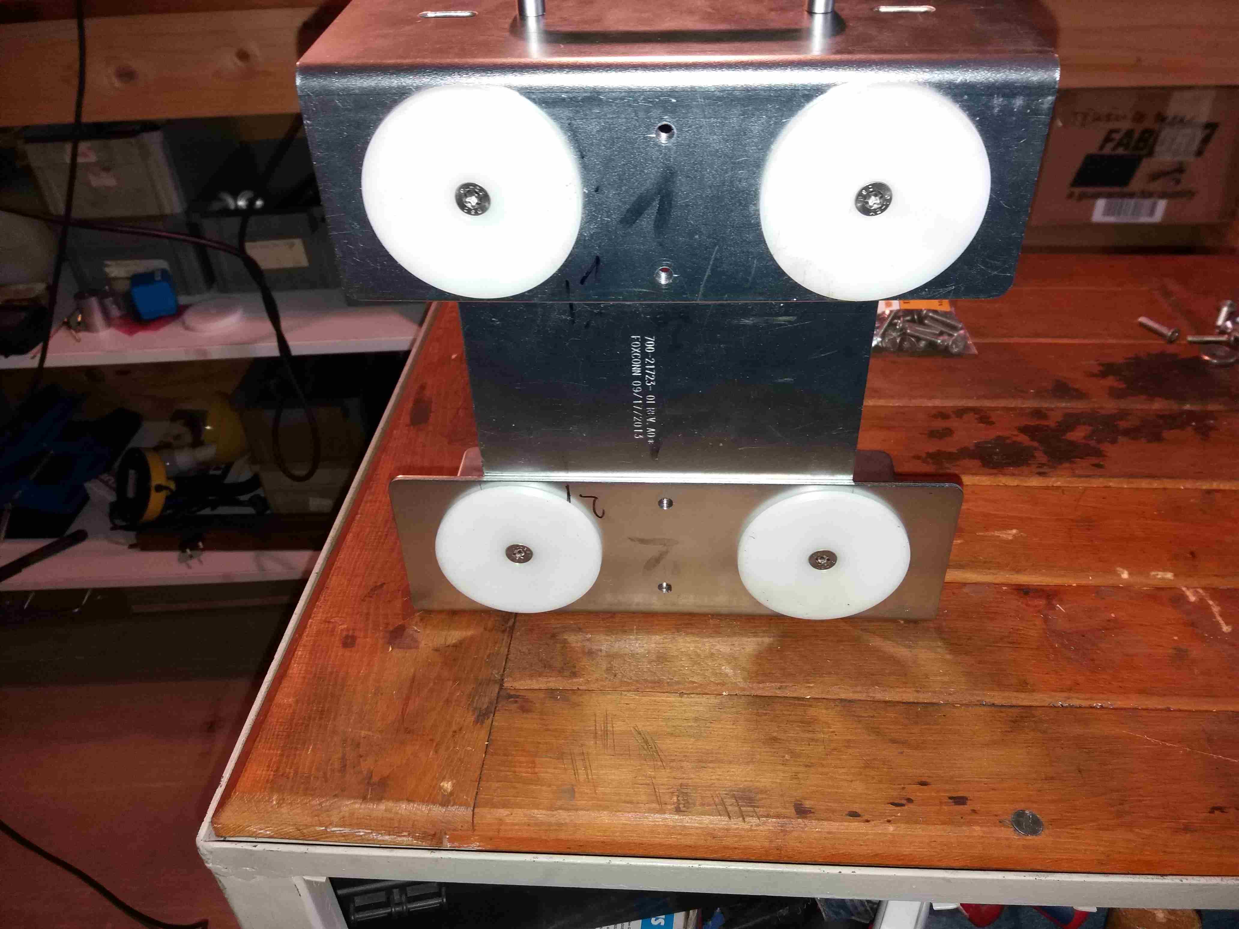

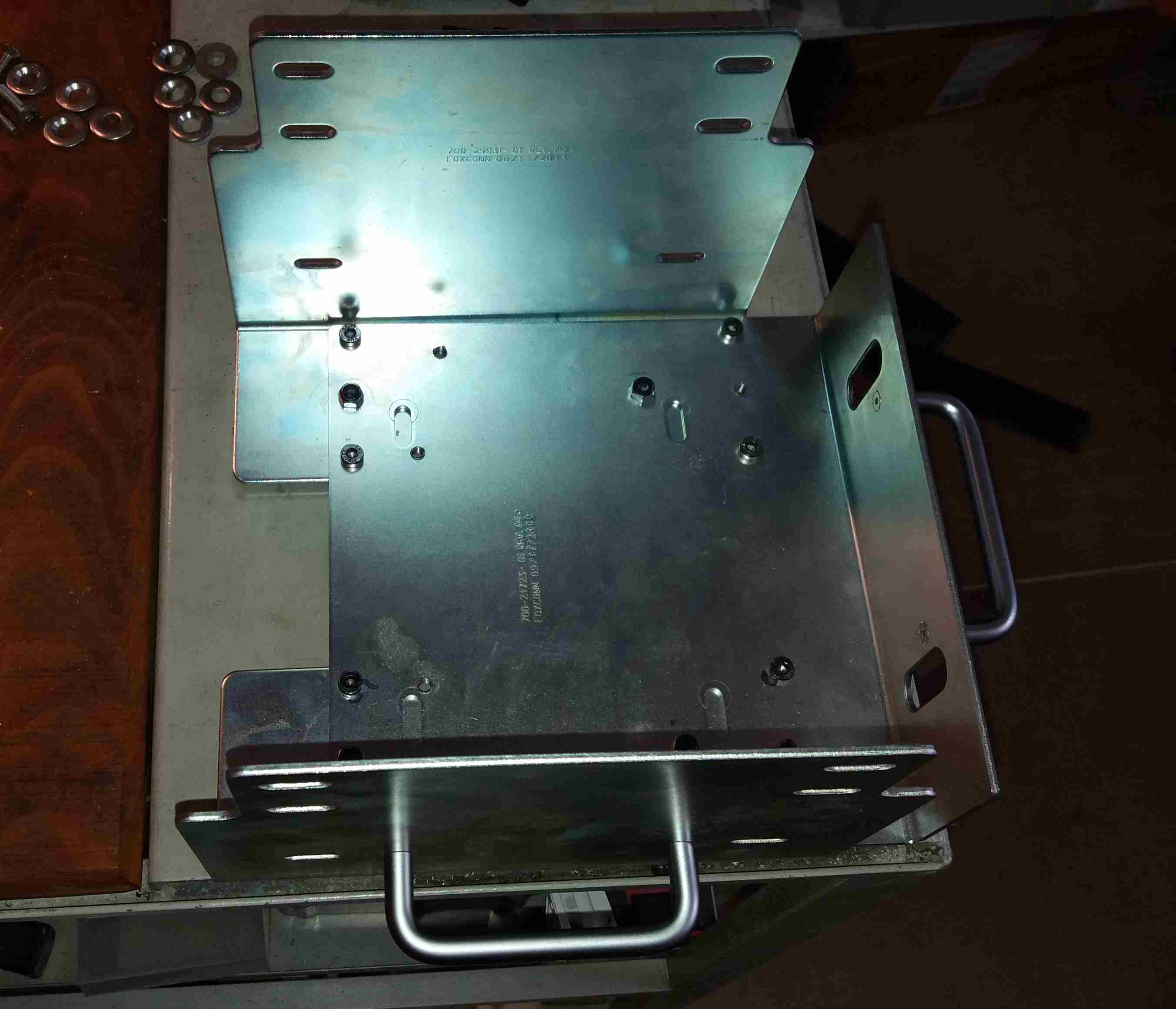

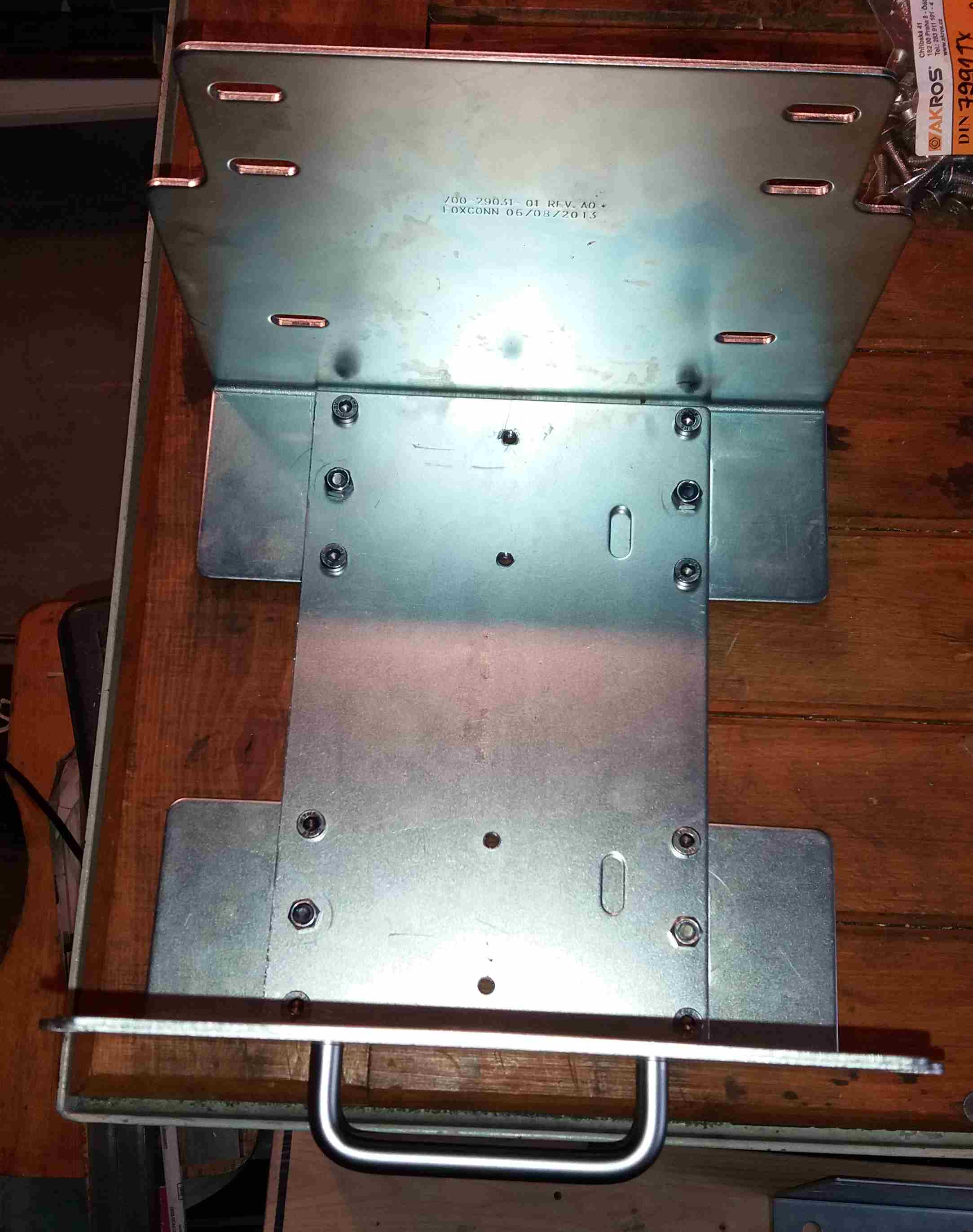

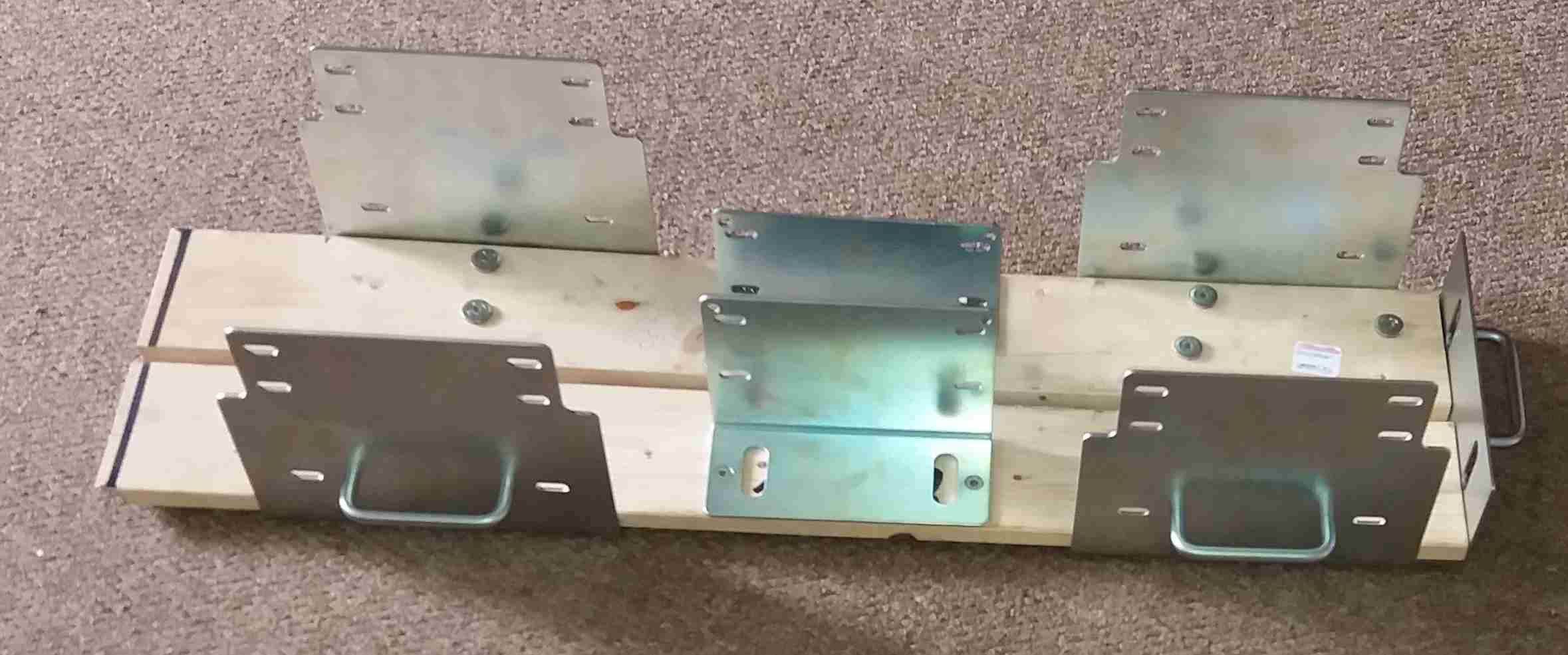

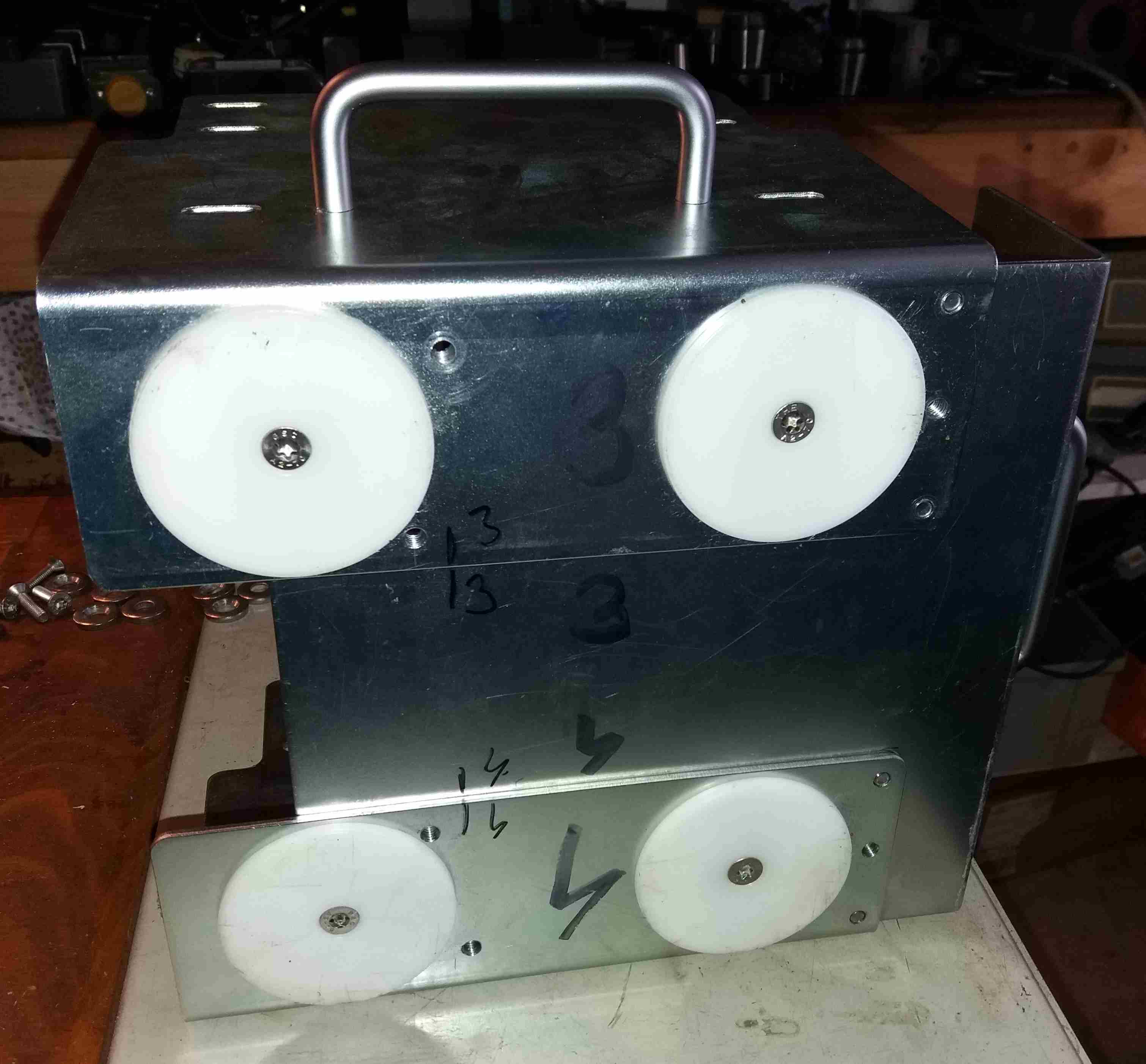

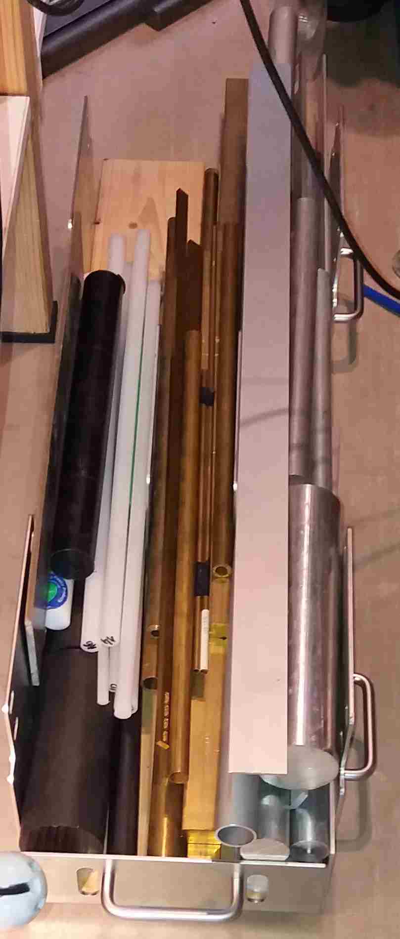

Nejsem profík jako mnozí předchůdci, ale věřím, že tohle může být ispirací pro mnohého panelákového hobíka strojaře.
Štvalo mne, že se mi po spolem válelo spoustu tyčí materiálu byť jsem se je snažil dávat podle druhu.
Kulatiny občas i zpod stoho stolu utelky ;-)
Teď je s tím i lepší manipulace.
Dělal jsem dva kousky.
Použil jsem mě blízkou železniční terminilogii - přední podvozek organizeru
Kluzáky předního podvozku
Zadní podvozek
Zadní podvozek
Kluzáky zadního podvozku
Pohled na kluzáky pojezdu
Sestavený organizer
Sestavený organizer
Osazený organizer materiálem

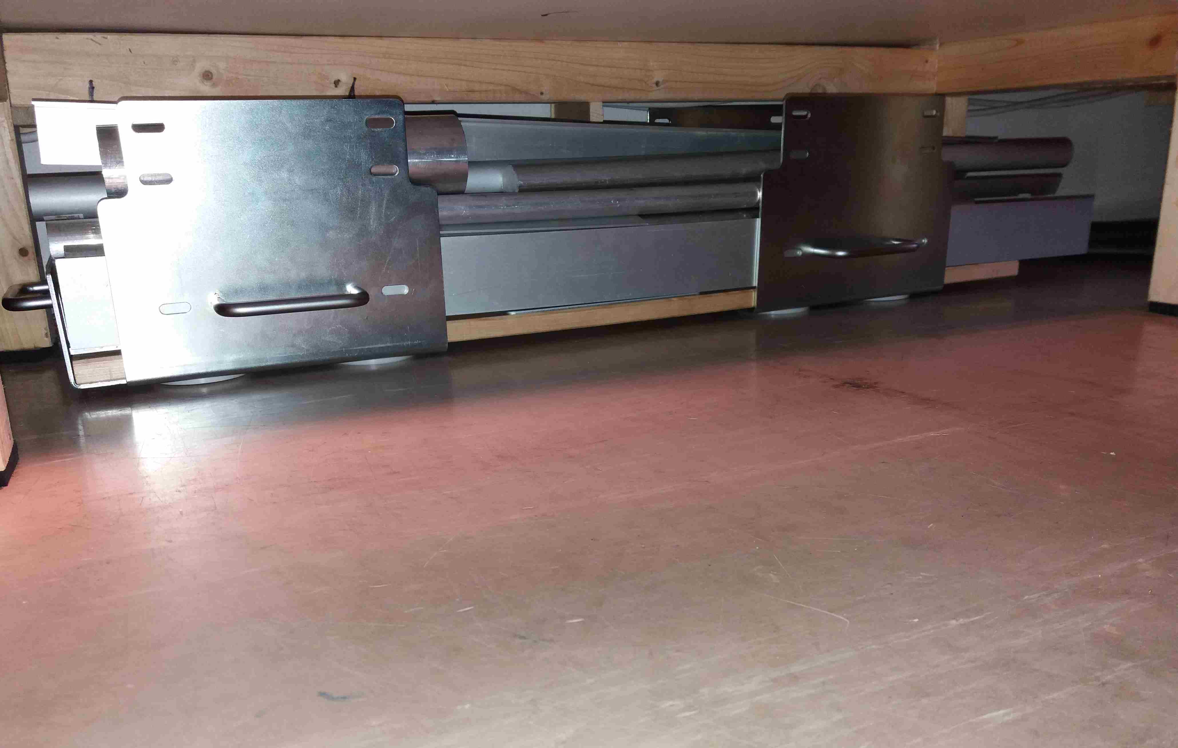

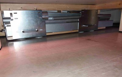

Umístěný organizer pod stolem
pavlaxy
Příspěvky: 1885
4. 9. 2017, 12:39
.. hezká recyklace dílů
:D :P
já to strkám do kouta nastojato kam se dá :?
https://t.me/pump_upp
Příspěvky: 3377
4. 9. 2017, 4:54
jestli si vzpomenu, tak udělám odpoledne fotku kam to strkám...při výrobě ponku vzniklo nevyužité místo tak jsem udělal za skříňku vsazenou v ponku police
neni to vysouvací ale toho místa bylo škoda nevyužit vejdou tam i delší tyče
