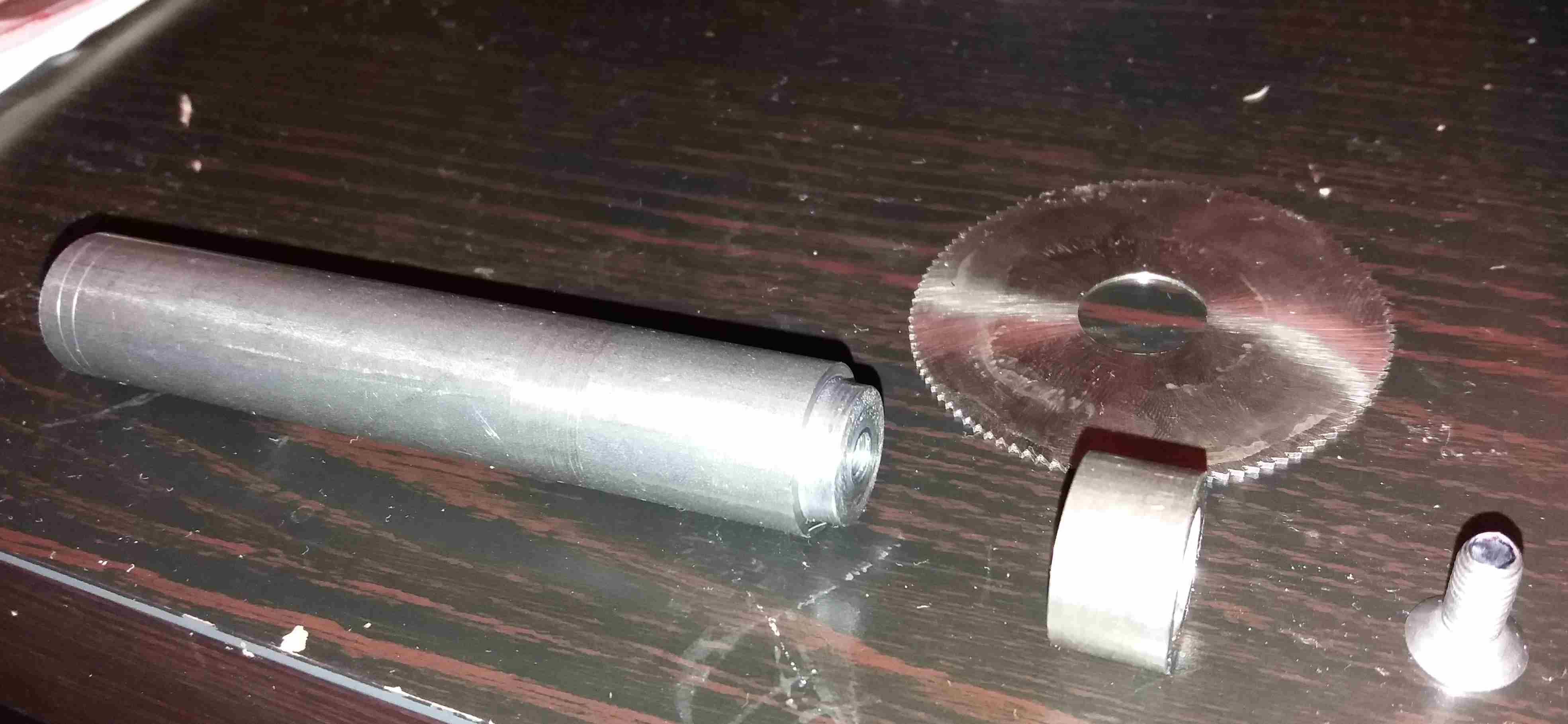

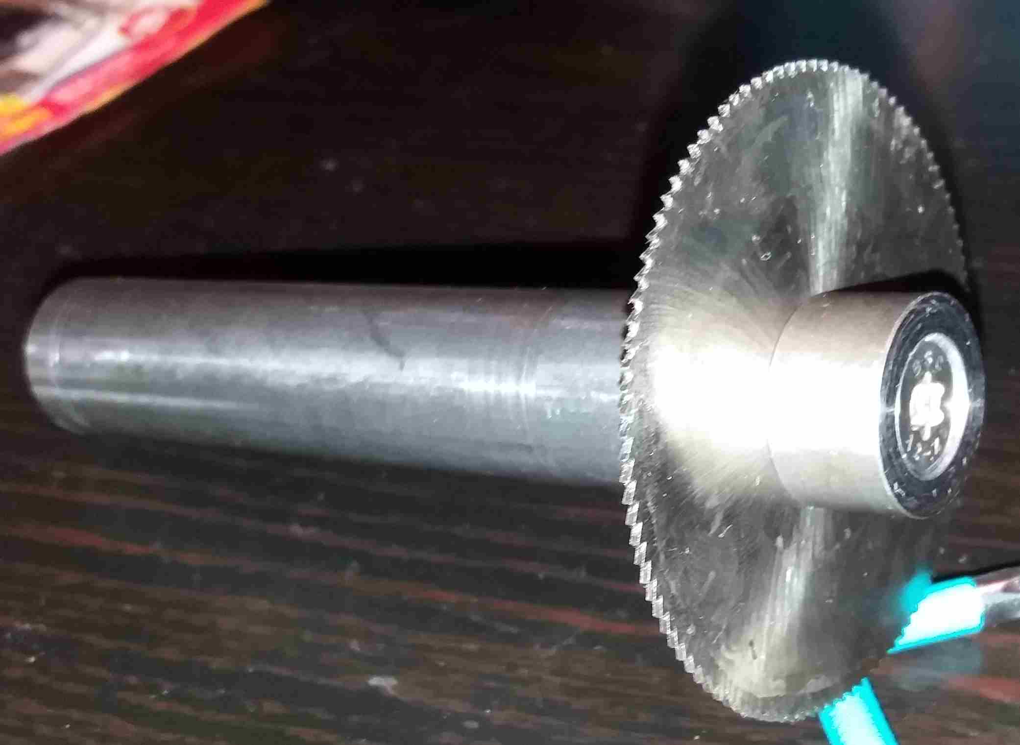

Včera jsem si opravdu zbastlil držák pilky s otvorem 16 mm. Základ je 20 mm ocelová kulatina - koupil jsem jí ještě ve Feroně v Holešovicích.
Vyráběno na CQ9318 (little lathe China's Bros) klon SIEG C3.
Příspěvky: 9596
12. 9. 2017, 3:32
Čekal bych, že trochu sjedeš celou kulatinu. Nebo je tak přesná, že to nebylo potřeba? Nebo to jen na tý fotce neni poznat? :)

12. 9. 2017, 4:03
Thomeeque píše:Čekal bych, že trochu sjedeš celou kulatinu. Nebo je tak přesná, že to nebylo potřeba? Nebo to jen na tý fotce neni poznat? :)
Ja na to vejram jak puk. :lol: Taky si sami delame drzaky na pilky a pri nejakych 100mm vystrceneho dlouheho drzaku, ktery je cely osoustruzeny, mi uz pilka hazi 0,1mm... :shock:
Zdenek Valter
Příspěvky: 5474
Registrován: 9. 1. 2009, 5:16
Bydliště: Ústí n. L.
12. 9. 2017, 4:09
Původně jsem to i zamýšlel ale s 16 průměrem je tak 20 akurát - je to profil tuším tažený za studena a na tu pilku je to podle mne O.K.
Dneska ji vyzkouším.
