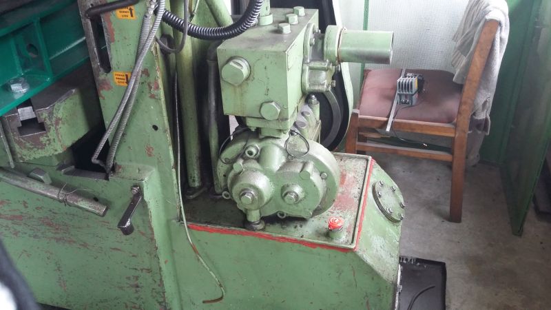

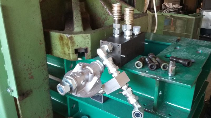

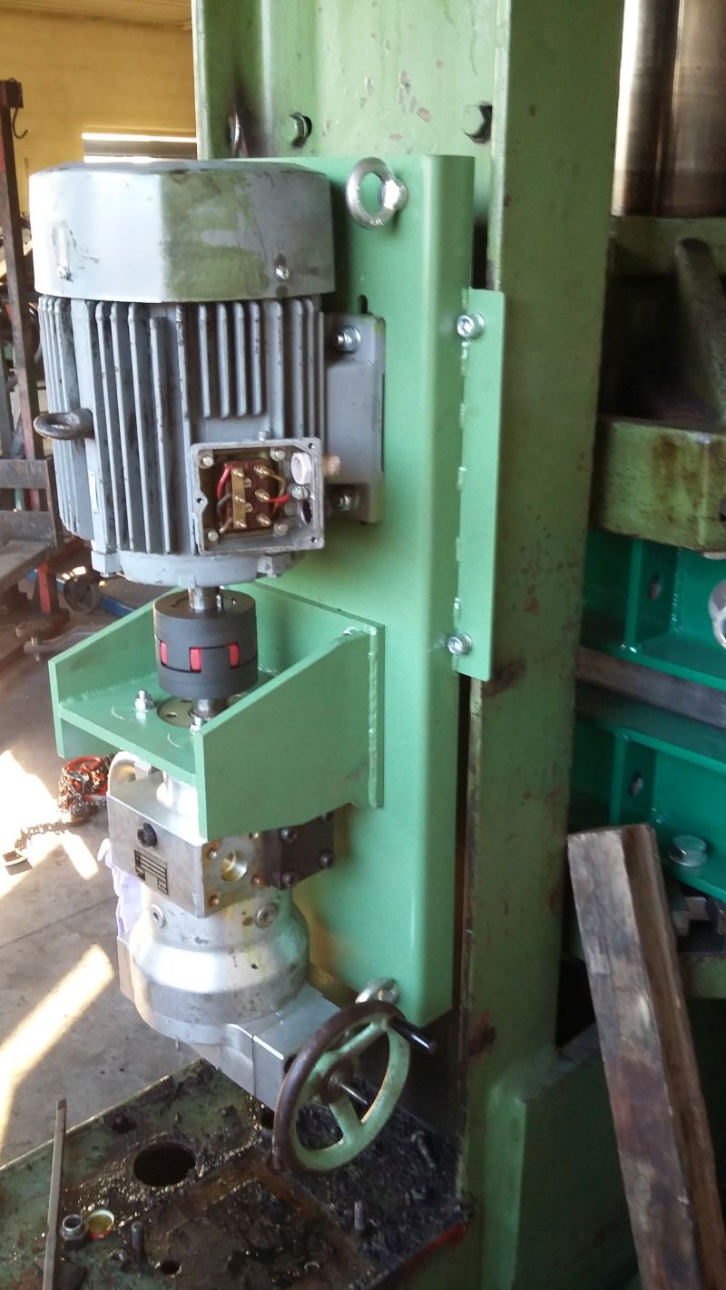

Ja som sa dal do opravy hydraulického lisu. Kúpil som ho ako funkčný, ale rok stál a nefunguje. Všetci mi ponúkali opravu vymenením hydrauliky za novú. Tak som sa do toho pustil sám.
Staré ústrojenstvo je dolu. Nové čerpadlo s možnosťou zmeny geometrického objemu bude časom automatizované.
Možno to bude také NC :)
pôvodné čerpadlo
nový agregát
a v pondelok snáď dám ovládanie

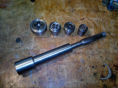

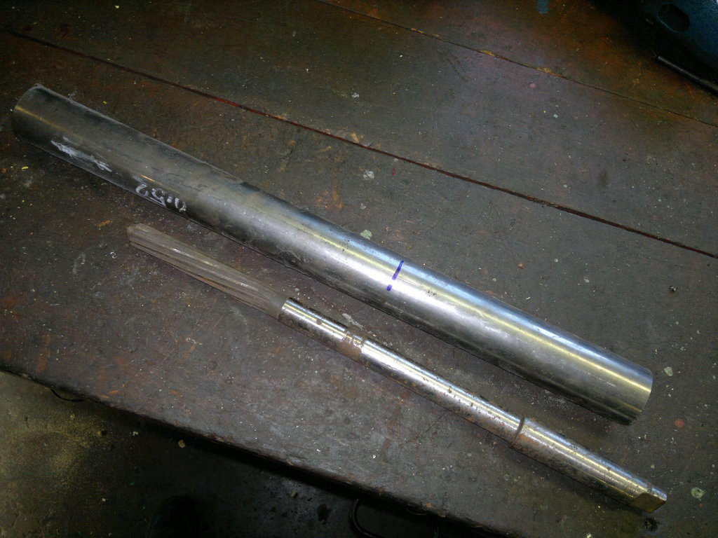

Dneska jsem si krouhnul forichtung na řezání závitů. Tenhle přípravek mi už dlouho chyběl. Sice to jde i bez něj, ale s přípravkem je práce mnohem bezpečnější. Ještě zbývá rozvrtat. Jako polotovar trnu posloužil starej výstružník. Nic komplikovanýho.

Pěkné. Budu se muset po nějakém výstružníku také poohlédnout. :wink: Budeš dělat i držáky na závitníky?

Možná, ale na závitníky mám hlavně připravenou starou závitovací hlavu. Ten typ s viditelnou velkou pružinou. Jen ji trošku doladit.

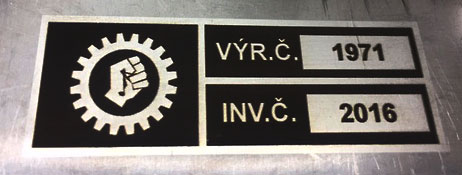

Tak jsem se po roce dostal k udělání štítku na frézku, co jsem si repasoval. Velikost je 52x16mm, materiál nerez a maloval to můj nový laser.

lubbez píše:Tak jsem se po roce dostal k udělání štítku na frézku, co jsem si repasoval. Velikost je 52x16mm, materiál nerez a maloval to můj nový laser.
Ty mě ale štveš, já si to zkrátka budu muset asi koupit na hraní taky.
