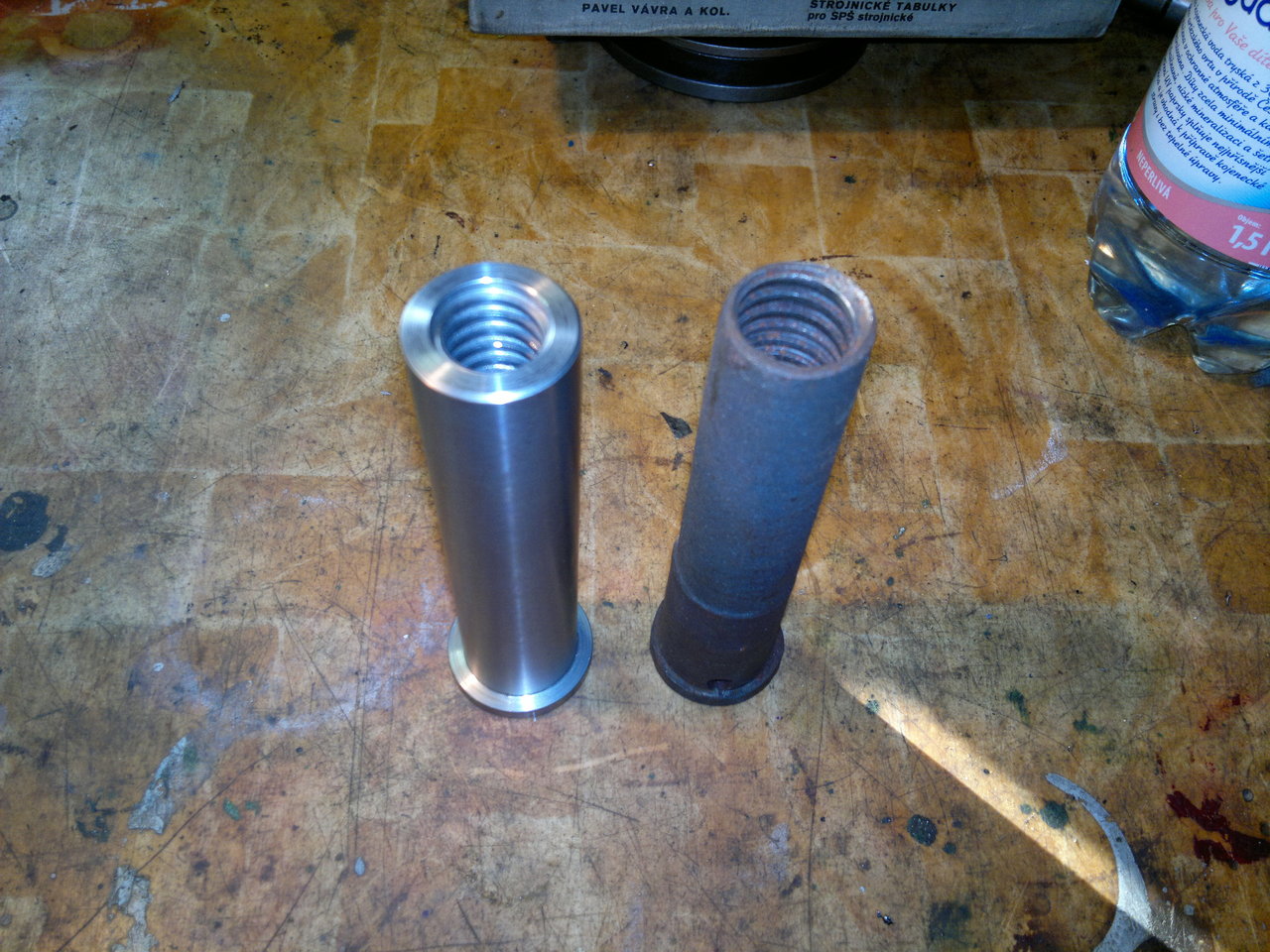

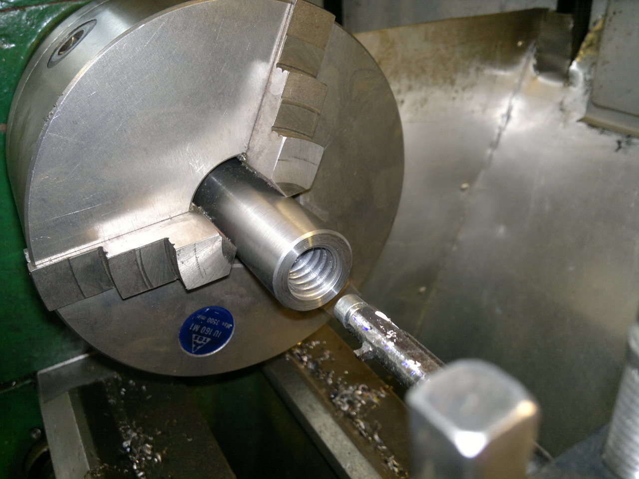

Nová matice s obdélníkovým závitem ke svěráku. Náhrada za stržený kus. Svěrák je sice čínská ludra, ale bylo mi ho líto vyhodit.

obdélníkový závit, to je dobrý, taky budu používat, jinak je to Trapézový závit, to sou vždycky nervy, jestli to vyjde a nehukneš do něčeho :D .. ale povedlo, svěráček zachráněn

Jasně, stejně jako se "per huba" používá čtvercový závit, pilový závit, palcový závit, plochý závit a ani jedno nejsou oficiální názvy. Navíc Trapézový závit je pro mě "lichoběžníkový rovnoramenný závit" označený Tr. Nastuduj strojnický tabulky. Tohle co je tam vyřezáno je plochý závit, když už budeme slovíčkařit, trapézový opravdu ne.

.. OK závity znám všechny, jsem strojař, vypadalo to z dálky jako Trapéz i nůž mi přišel do lichoběžníku (já teda nikomu neříkám řízni mi tam prosím Lichoběžníkový závit rovnoramenný, raději řeknu krátce Trapéz, je to to samé) a psal jsi do svěráku, kde se trapézy běžně používají, čtvercový jsem viděl naposledy někde u hoblice :D tak se ti moc omlouvám, že jsem pozorně nečetl co píšeš

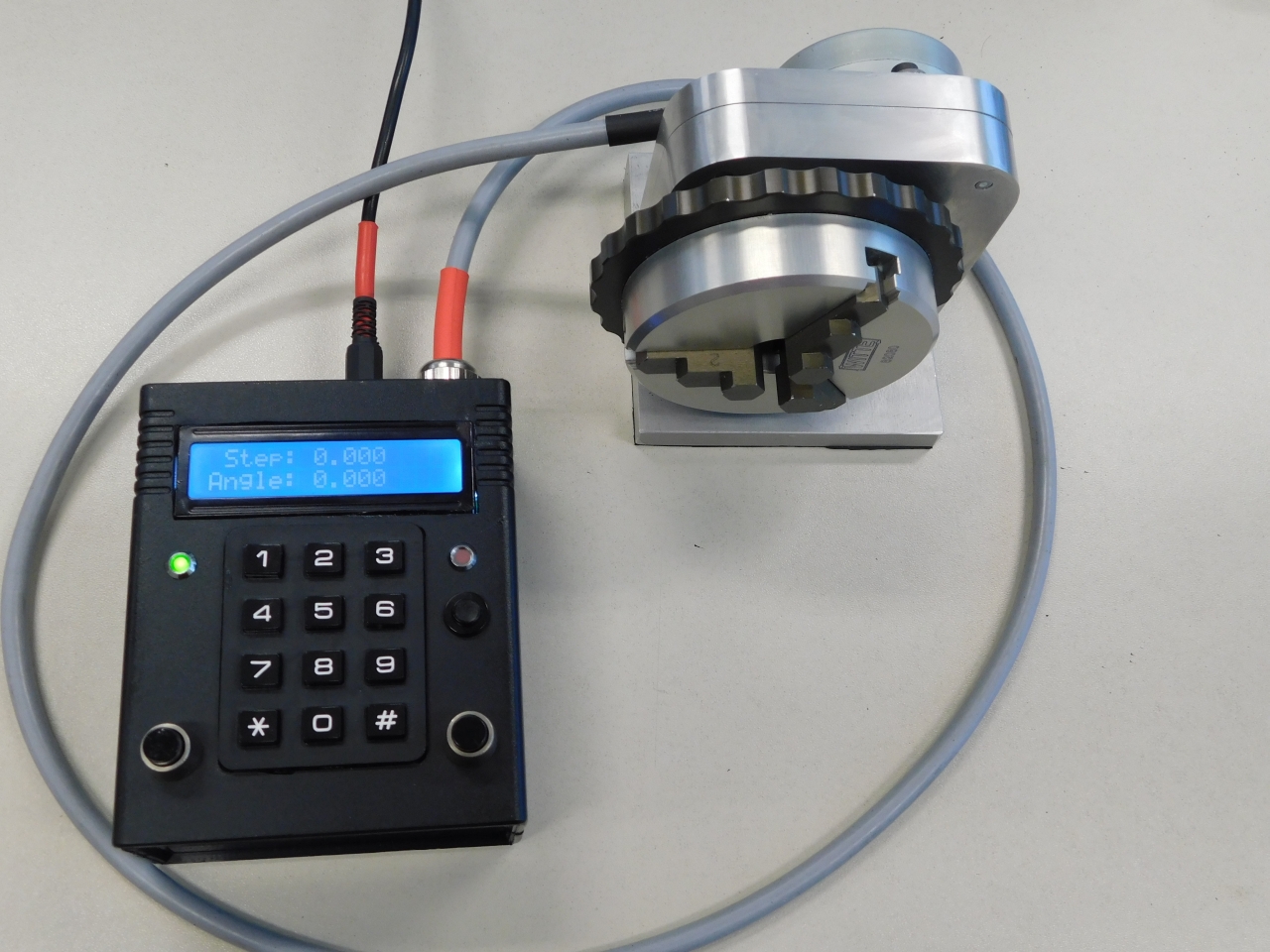

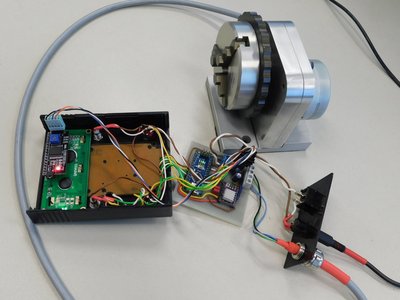

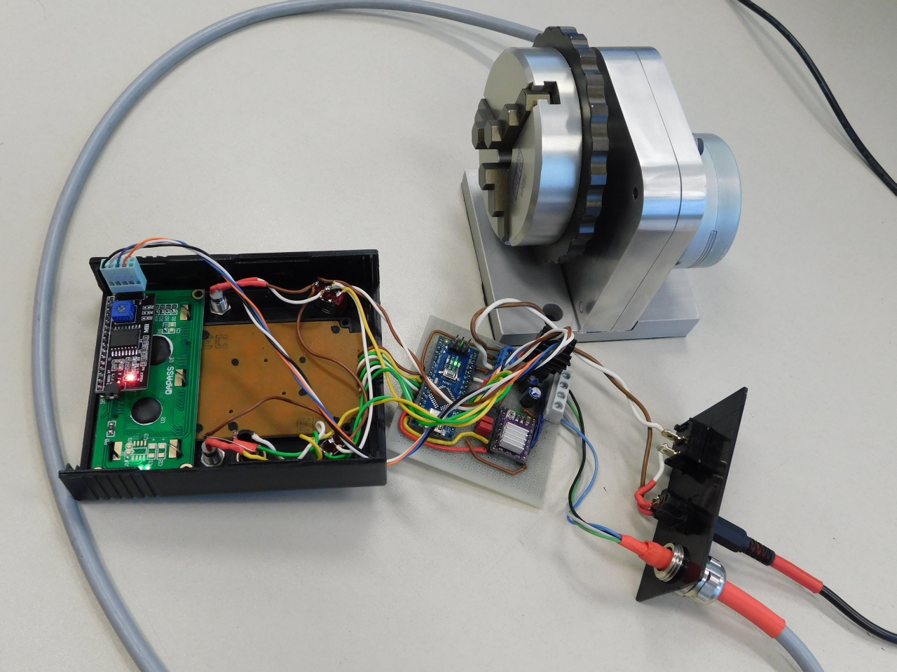

Vyrobil jsem si rotační osu pro měřící profilprojektor, abych nemusel otáčet a nastavovat úhly manuálně. Teď stačí zadat požadovaný úhel, a pak už jenom mačkám tlačítko. Vyrobeno z šuplíkových zásob, krokový motor z tiskárny, uvnitř těla ozubený převod 1:6, sklíčidlo D80 z Alufix. Řízení pomocí Arduino Nano.

.. pěknýý, kdybych tak uměl s drátkama :)
