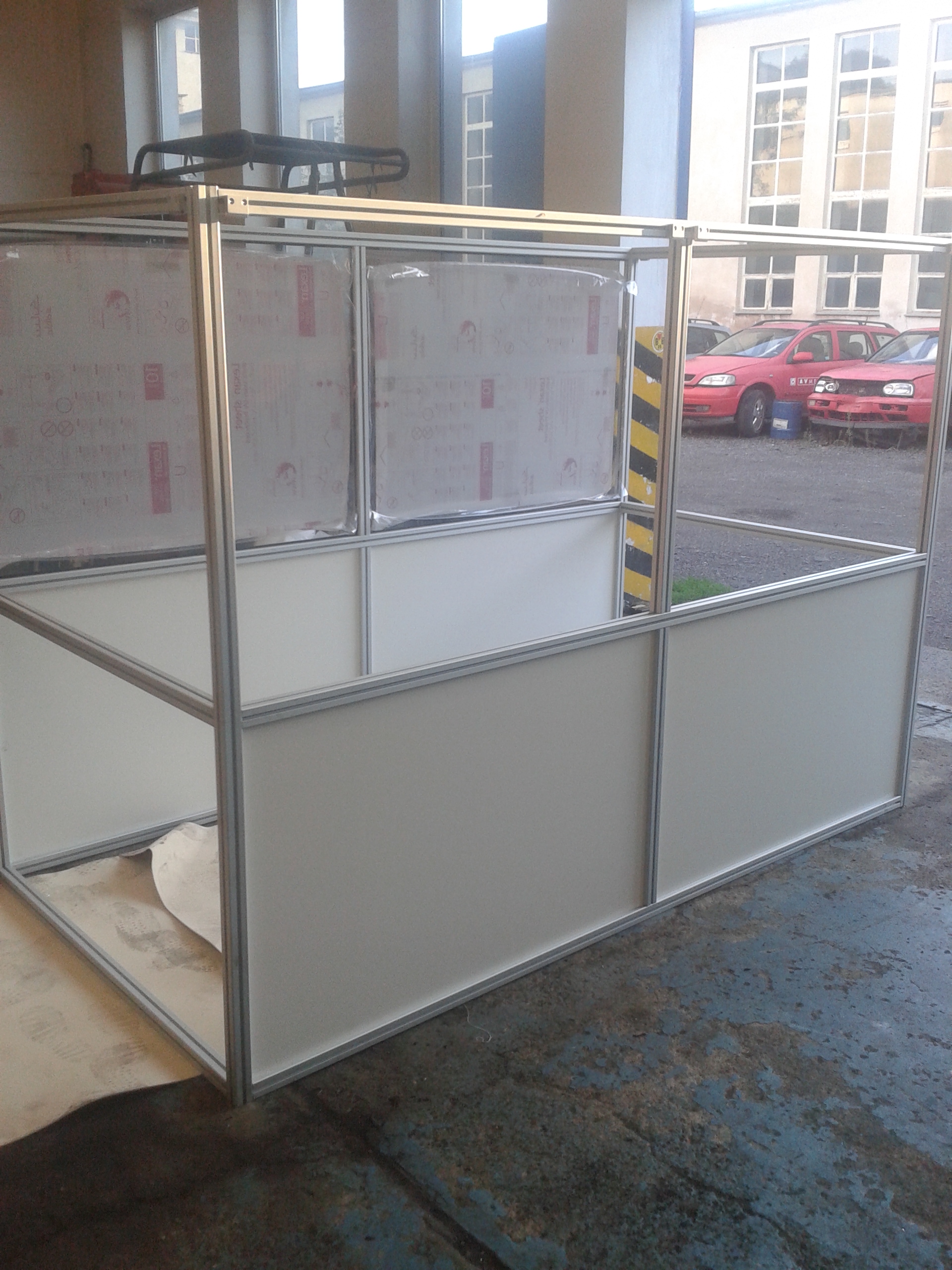

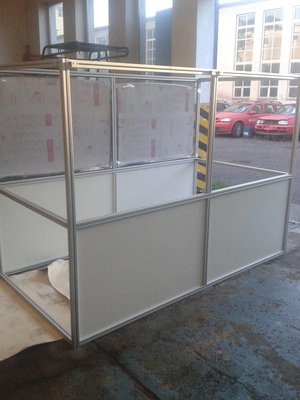

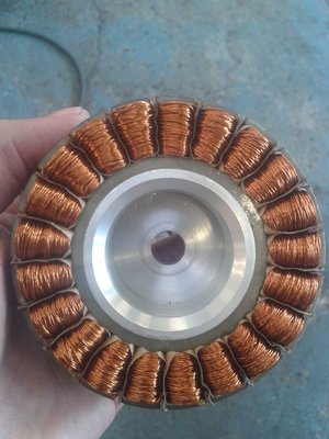

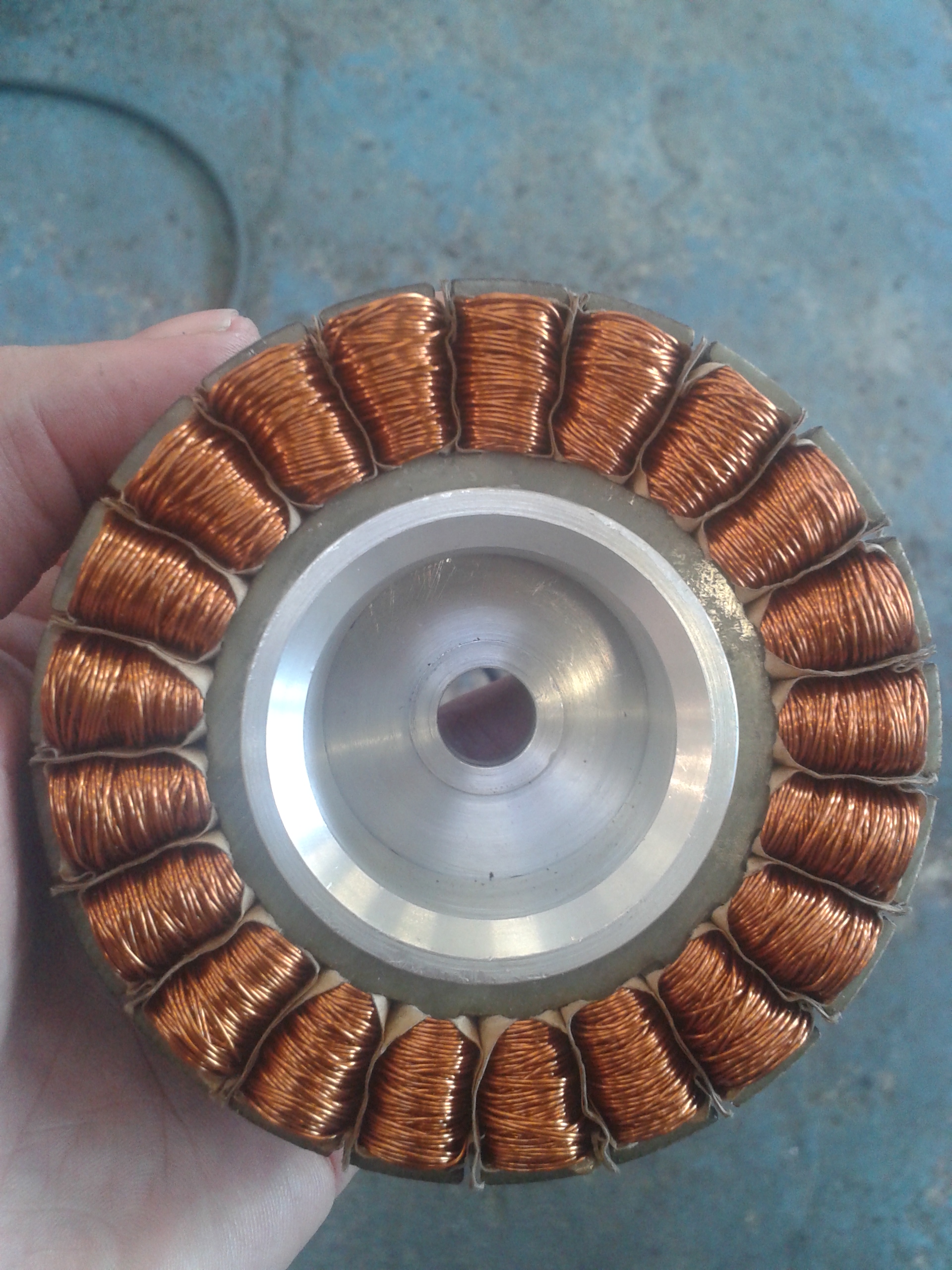

Tak dnes a včera jsem bastlil ochranou budku na portálku , už aby to v pondělí vypadlo. A v mezičase pokus s motorem do středu náboje pro zákazníka, takový pokus.

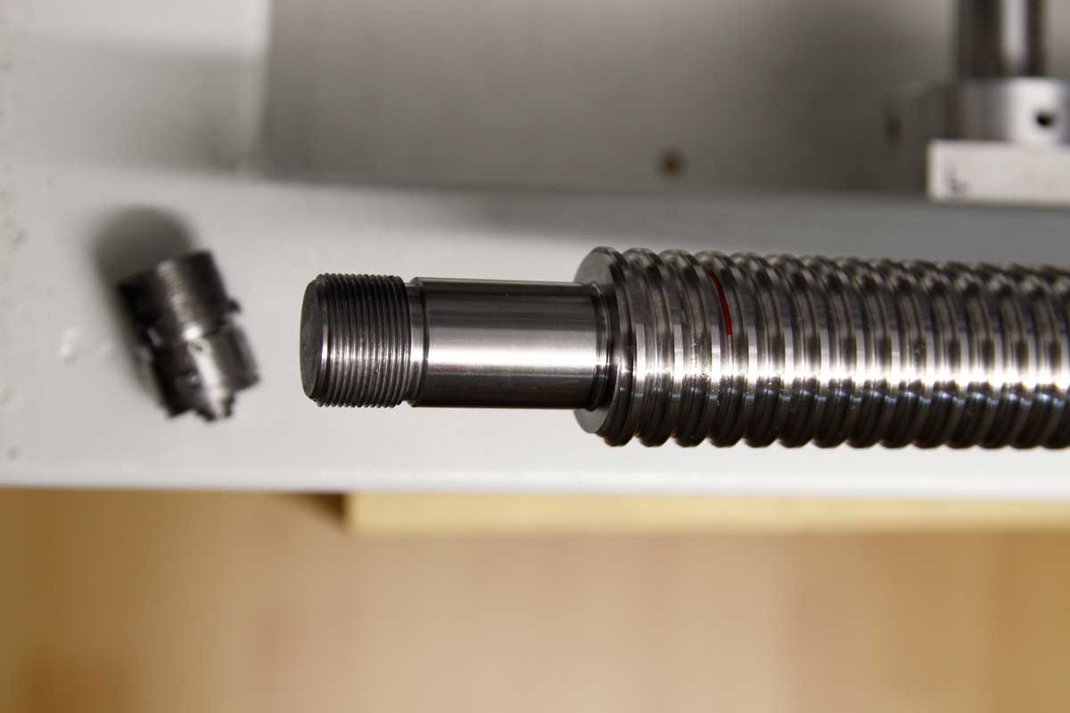

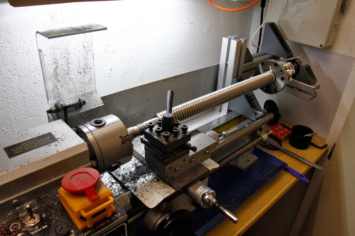

Soustruh CQ9318, točná délka cca 300mm a kuličkový šroub 600mm.
Potřeba zkrácení o 20mm a udělání nového závitu M20x1 (původní byl M20x0,8)
Nejdříve usadit šroub a vyrovnat konec.
Házení na broušeném kousku u univerzálky srovnáno do 0,01mm po celé délce, měřeno z boku i shora.
No a po asi hodince šmrdlání (soustružení to rozhodně nebylo) výsledek.
Zajímavé že po proměření před vyndáním ze soustruhu stále odchylka jen -0,01 (měřeno digit hodinkami)
Neupíchnul jsem to celé, posledních 5mm šlo na ruční pilku ve svěráku. Už jsem se bál :?

Zdenek Valter píše:
Jaký průměr má ten šroub ?
32x6

jak ti jdou zavity, vypada nadherne! ja se jich bojim na mim volmanovi,musim to vyzkouset, potreboval jsem treba udelat m27x1,25,ale vzdal sem to hned,ze by to neslo a kdyz vidim ,jak tady to vypada,tak to musim taky zkusit

No zrovna závity bych nehodnotil úplně kladně, spíše použitelně.
Prvně soustruh není dost tuhý a tak má snahu občas drnčet, blbě se vychytává právná rychlost otáčení. Potom se dá brát když je závit hlubší jen malá špona, jel jsem po 0,05.
No a na závitu jsou místy známky potrhaného materiálu, prostě není takový jako když jej děláte na pořádné mašině.
I když furt lepší něž očko, s tím bych to tak rovně neměl.
Jako kombinaci by šlo použít na soustruhu předřezat a finále dotáhnout očkem které je už vedené a neuhýbá (akorát ho člověk musí mít).

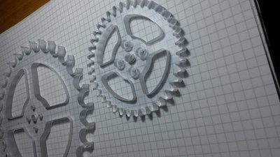

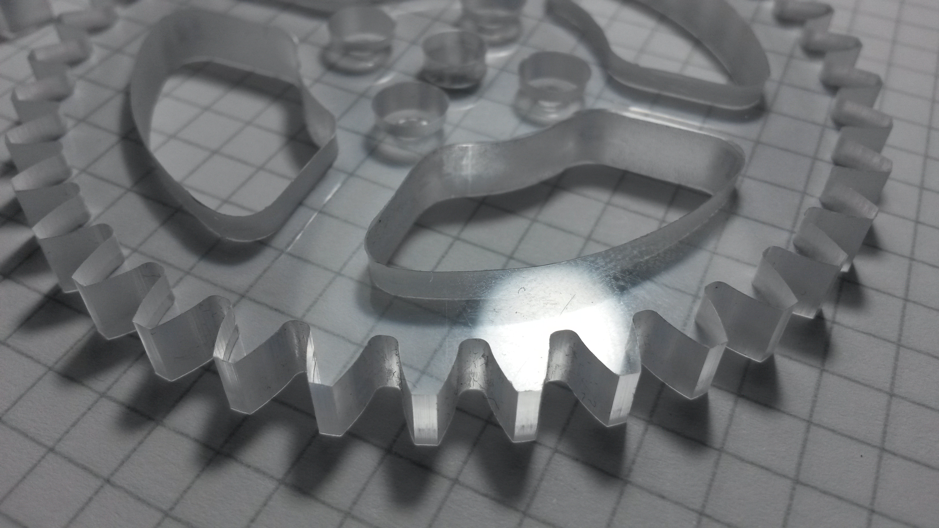

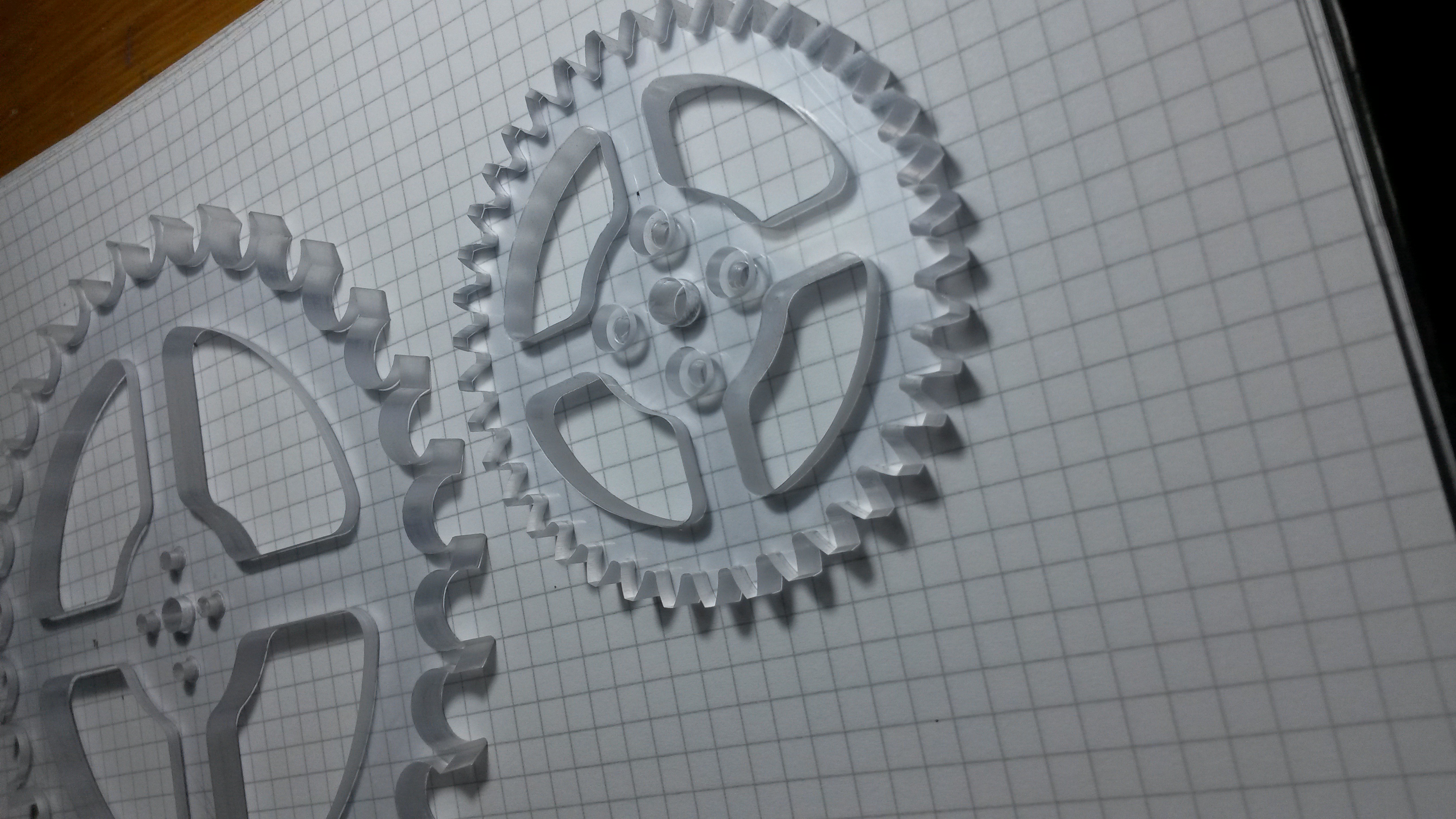

Tak si trochu hraji s plexisklem a snažím se o něco prktického (aspoň pro manželku) a tak pomalu začínají vznikat nástěnné hodiny. Zatím teda první dvě kola jako test jak moc to bude složité vyrobit. Celkem sem byl překvapen kvalitou povrchu. To malé mé průměr cca 80mm (m2 38z) tloušťka plexi 5,85 mm
Příspěvky: 9633
1. 9. 2014, 9:25
RKal píše:Celkem sem byl překvapen kvalitou povrchu.
No jo, vypadá to báječně (taky tvůj stroj neni žádný vořezávátko :)) Můžu se zeptat, jakou jsi to jel frézou, jak rychle, jaké točky a jaký úběr? Musels to nějak chladit?
Pepa z depa
Příspěvky: 1779
1. 9. 2014, 9:31
.. to jo, máš to moc pěkné, taky mě zajímají řezné podmínky, díky ;D
