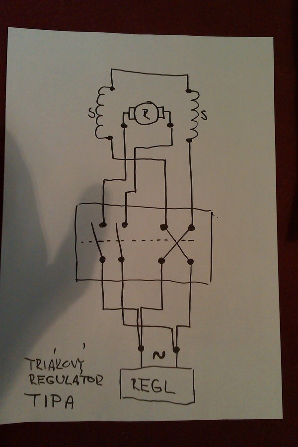

Zdravím .
Všude jsem našel jen nějaké obecné schémata zapojení pračkových sériových motorů . Ničeho jsem se nemohl dobrat . Když jsem podle fotky zapojil regulátor tipa ,tak jsem odpálil regl . Nelze náhodou měnit směr chodu motoru pouze ve stejnosměrném režimu ? Můžete prosím najít chybu v zapojení ?
Příspěvky: 23387
7. 3. 2015, 1:33
tohle je samozrejme nesmysl
v jedne poloze mas uplne odpojeny rotor
milou
Příspěvky: 274
Registrován: 24. 5. 2012, 2:56
7. 3. 2015, 1:44
robokop píše:tohle je samozrejme nesmysl
ne ne . V obou směrech jsou kontakty rotoru sepnuté . Je to dáno vnitřním zapojením přepínače . Blbě jsem to zakreslil. :(

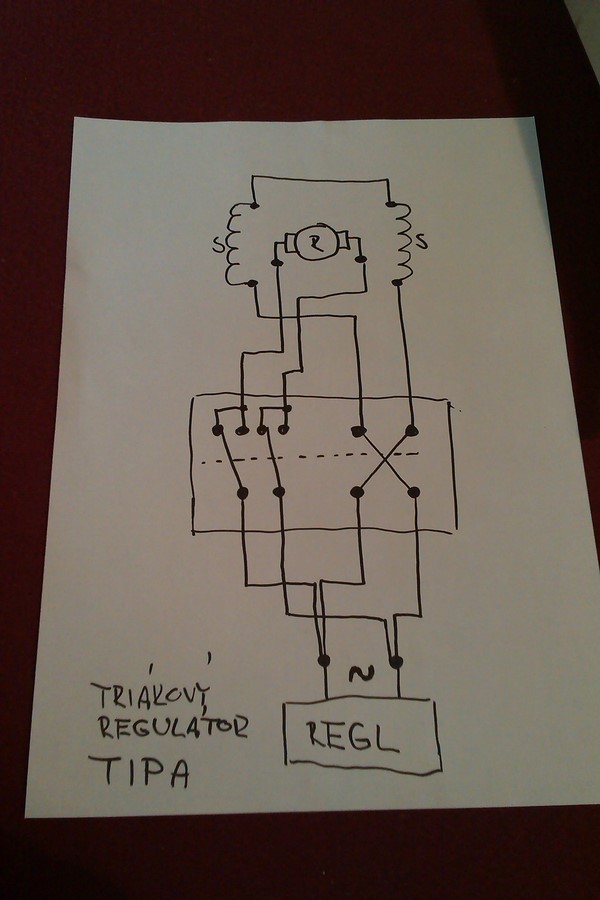

milou
Příspěvky: 274
7. 3. 2015, 1:48

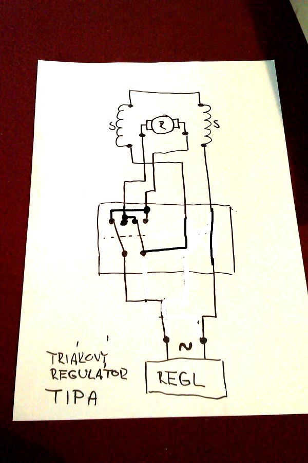

tak teď .
jova
Příspěvky: 2574
7. 3. 2015, 2:50
A nebude to náhodou tím, že ten stator a rotor máš zapojený palalelně a né seriově?
Říká se tomu derivační zapojení :)
Seriově by to muselo být zapojené třeba takto:
milou
Příspěvky: 274
7. 3. 2015, 6:01
No to je vidět , že mám v těch rukách nasrate . :)
Zítra to hned prubnu . Dík moc .
milou
Příspěvky: 274
8. 3. 2015, 6:39
funguje . díky .

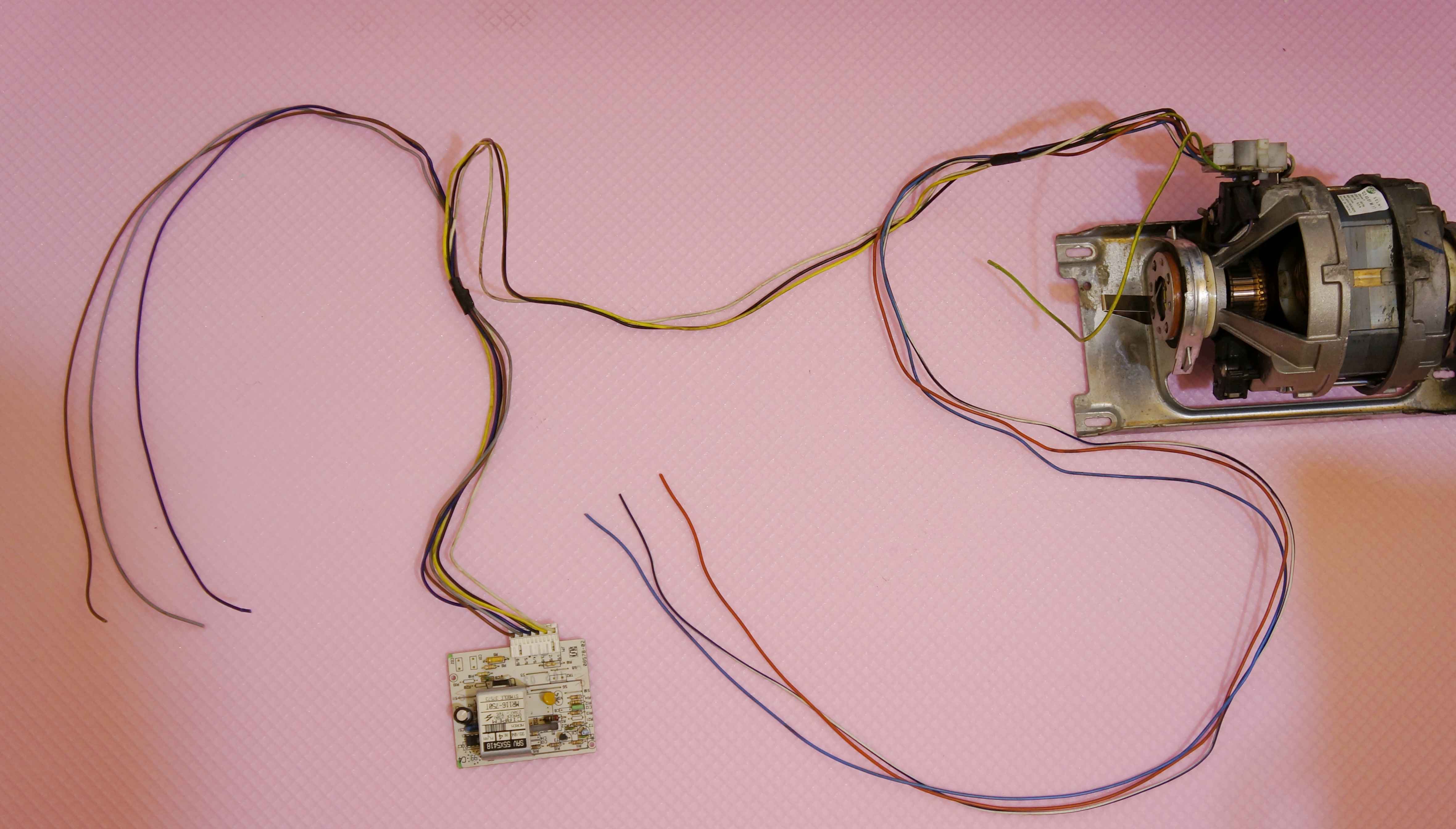

Ahoj
Můžete mě malinko popostrčit správným směrem.
Na sběrném dvoře jsem ukecal chlapíka ,aby mi dovolil vykuchat jednu starou pračku a zachránit z ní jeden mor s regulací.
Chlapi nekecám v pračce u regulace bylo vloženo i schéma zapojení, jaký to kdysi dobrý zvyk - pračka Thomson.
No a o co mi jde , potřebuji jestli nějaká dobrá duše nepomůže se zapojením.
viz. schéma - tak nějak tuším jak to zapojit jen jistota schází
- a podle slov starších a moudřejších tušit nebo myslet si znamená hov.... vědět.
prosím tedy o radu co s těmi volnými konci drátů co jsou na druhém obrázku? což je v reg. pozice 4/6 - 5/6 - 6/6
a na motoru modro bílá - 2-uhlík na motoru
modrá - vinutí statoru
ozanžová - vinutí statoru
Díky moc

Zdenku,co je tam za čip-integr. obvod? A měl jsi si vzít taky přepínač s pajšlem-kterým volíš otáčky odstřeďování....,dalo se vůbec zjistit,zdali má více stupňů odstřeďování?-400,600,800 rpm?
ZDENEK1.DOLEZAL
Příspěvky: 243
Registrován: 16. 12. 2013, 9:09
14. 3. 2015, 8:32
Ahoj
Čip tam je, co je zač viz. foto.
Ach jo, já měl studovat elekto a ne strojárnu. :shock:
Zatím díky moc za snahu.
Jara
15. 3. 2015, 6:16
Z toho si nic nedělej...já bych zase potřeboval něco ze strojařiny-viz úprava číňana. Zdenku,nezdá se mi s tímto zapojením,že by tam byla vůbec regulace,totiž do modulu musí jít aspoň 7,či 8 přívodů. Možná ten modul je pouze na stabilizaci jedněch otáček-asi odstřeďování,a čert ví jak měli vymyšleno praní. (mimoto tyto čipy obyčejně odstřeďují tak 4 min,a stop a musíš spouštět odznovu). Ale tento historický již motor s tachem na regulaci fachčí...už jsem ho zapojoval. Podívej se na uhlíky,zdali ještě doléhají (bys musel vyměnit krátké moc),a bez tacha dej stator a rotor do série. Dupni si na ten motor ať Ti nevyskočí oknem,a na přívod do statoru,a na vývod z rotoru brnkni 230V-půjde do plných otáček-aspoň si ověříš že je OK. A na fahradovu,či moji regulaci už se zpětnou vazbou na tacho, klidně motor můžeš využívat v plném rozsahu nastavených otáček kdekoli...
