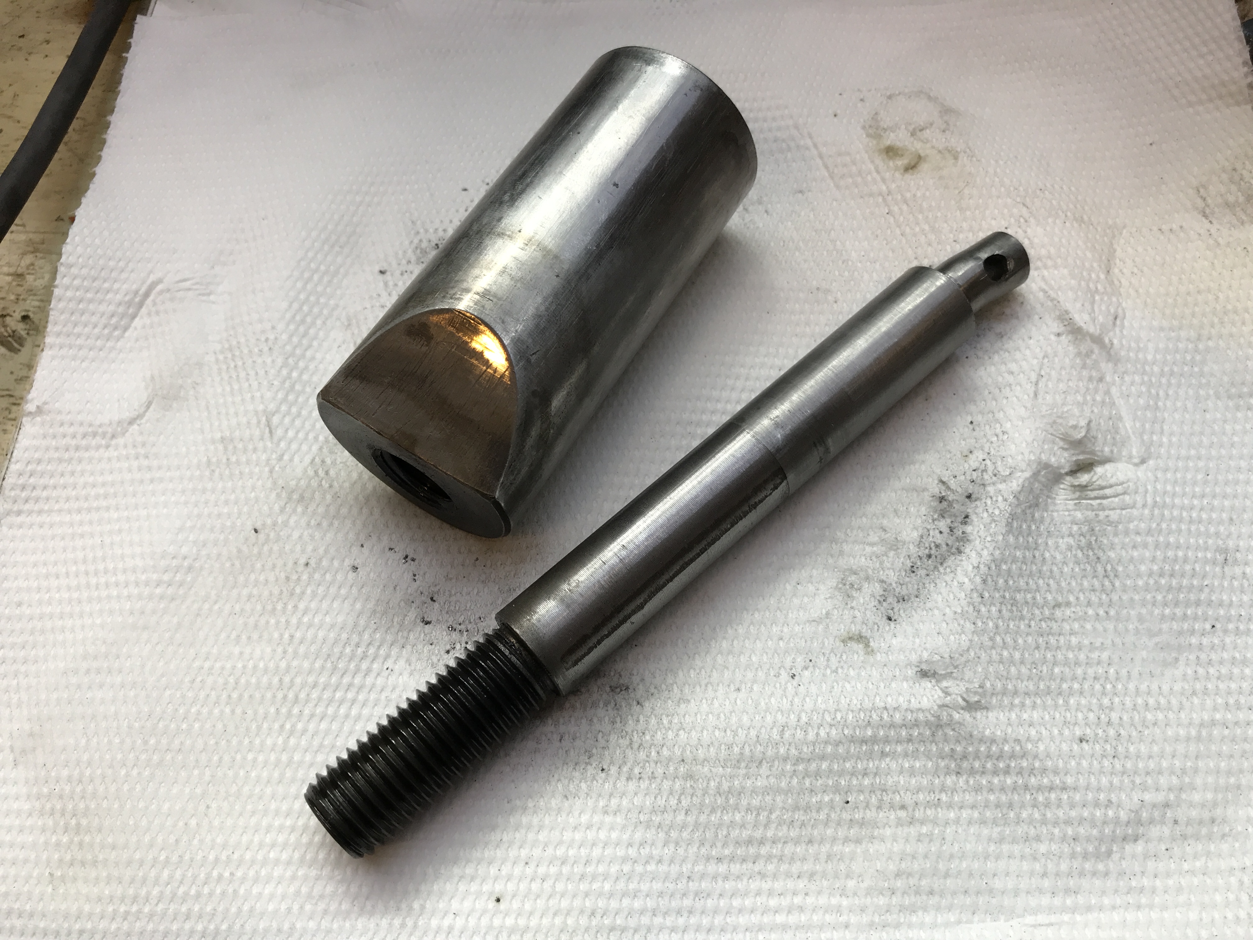

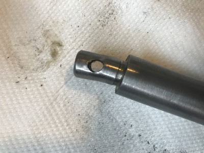

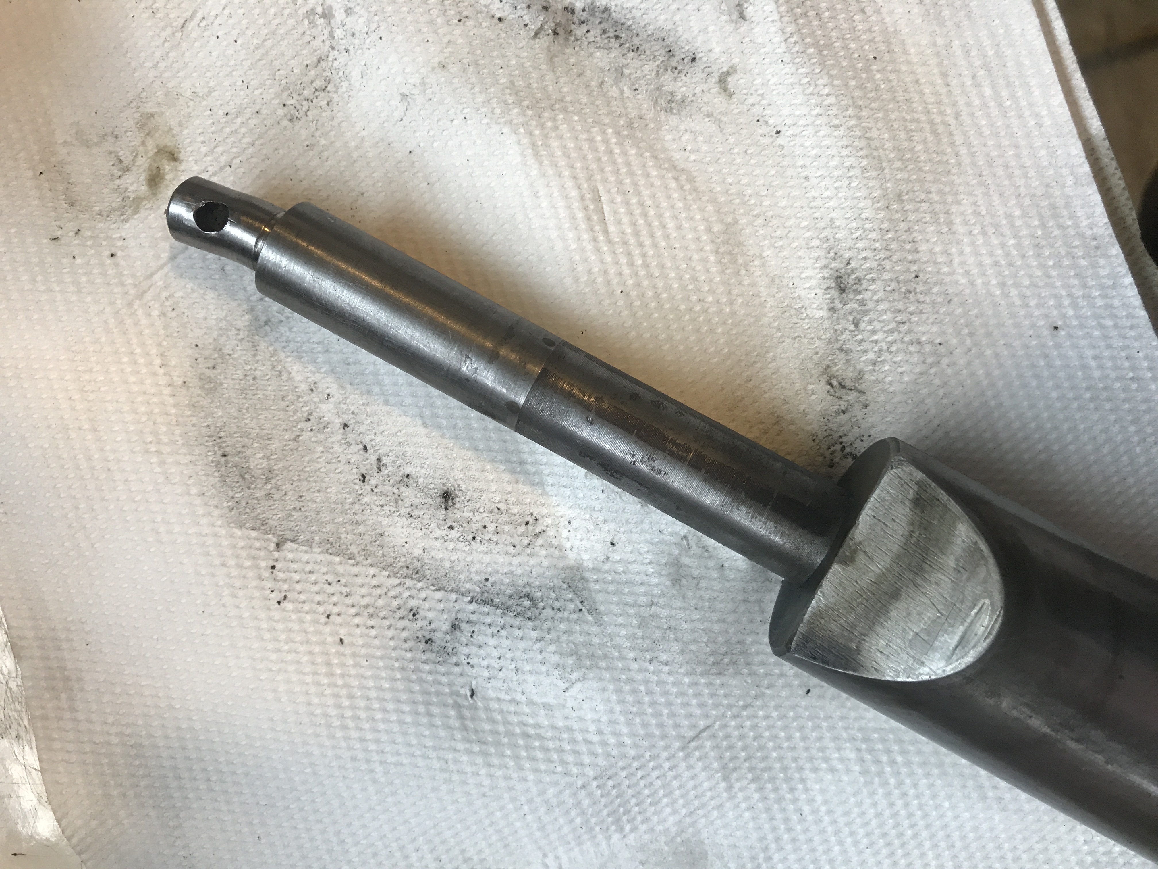

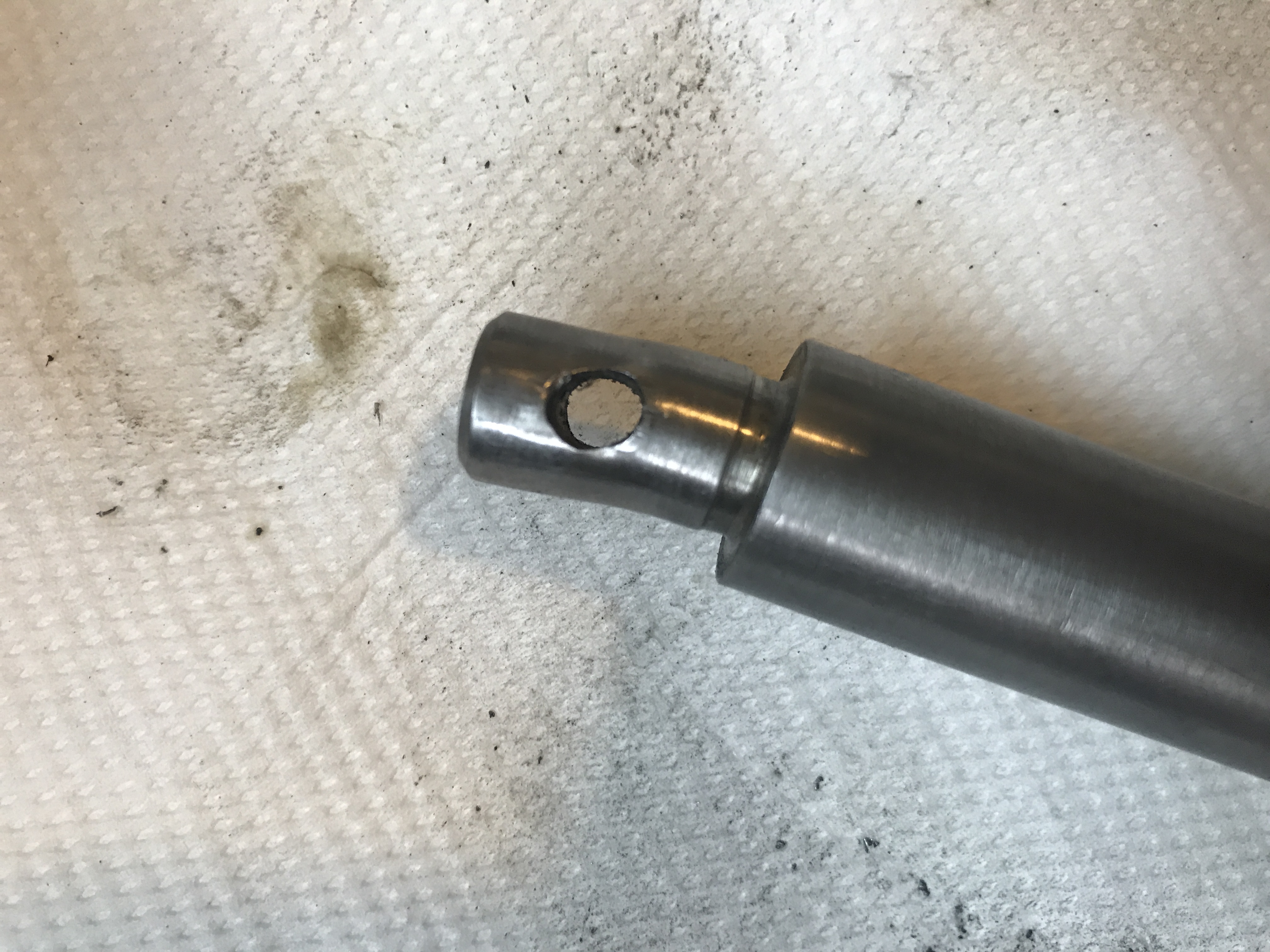

Jinak mam tu dalsi prosbu. Osicka pro zajisteni/zamknuti pinoly je ohnuta, ja to nebyl! Ale jak nejjednoduseji ji muzu sam doma narovnat? Pokuze nahrat pb horakem? Nebo klepas za studena? Nebo navarit a osoustruzit a navrtat? Ale to bych nemel stejne kuzelovy vystruznik na kuzelovy kolik.
Klimbik
Příspěvky: 664
17. 7. 2020, 12:04
Da se to rozsroubovat, tak jeste bych mohl udelat novou osicku a vykaslat se na kuzelovou diru. Ale mam jen obyc konstrukcni ocel mekkou (235neco), nevim jestli by to stacilo

Zkus to zatepla srovnat, kdyz ti to rupne, budes vyrabet novou... Ale asi to pujde, neni to moc. Vystruznik bych ti pujcil. Ale pokud to mas zakolikovane treba v kolecku, kde kuzel je, v hridelce nemusi byt uplne presny, v nouzi staci valcova dira.
Neni prece problem objednat kousek automatovky a udelat to z ni.

a automatova ocel je tvrdsi nez nejaka ta 235? kdyz jsem si o nich neco hledal, tak jsem nasel jen ze automatova se lepe obrabi, jinak nic. ja si dokonce mam, ale moc tlustou, to by byla asi skoda, ale fakt automatova se da koupit ve ferone, to by bylo v pohode. a valcova dira to je fakt, to mi vlastne nedoslo, ze ten kolik bude drzet v te pacce. diky! zkusim nahrat a poklepat. ale mam jen maly PB horacek, tak nevim jak to pujde. a mel jsem strach, jestli to je taky nejake kalene nebo neco, tak kdo vi, co se tim zahratim pokazi no.

Xener: nemam kuzelovy vystruznik, takze nemuzu. Ale uz se mi to povedlo docela dobre narovnat
