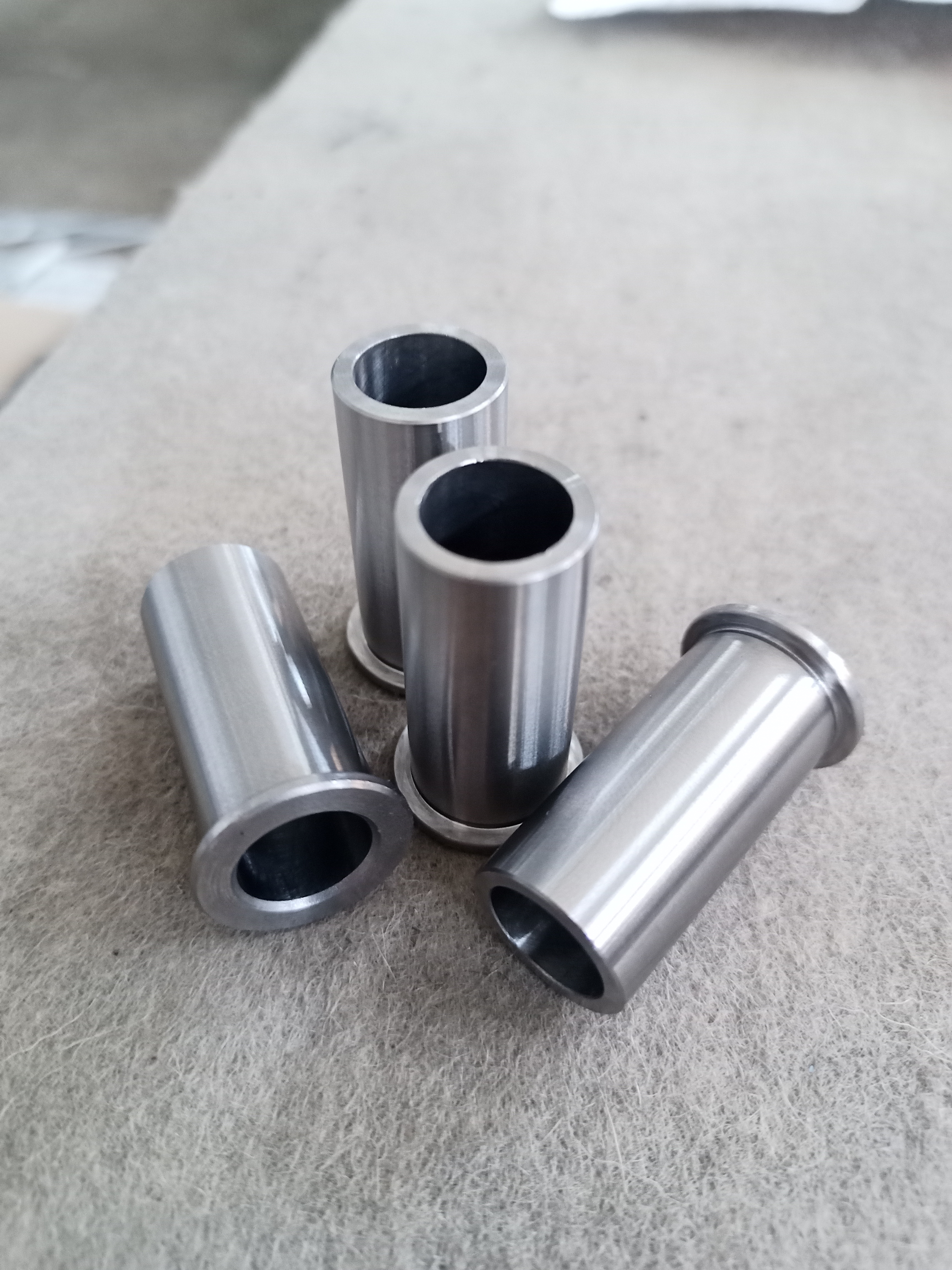

19. 8. 2022, 10:17

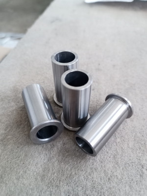

Brúsenie atypovych vodiacich puzdier, otvor D13.5H7 a vonkajší povrch D18n6. Otvor v sklucovadle, plášť na trni.

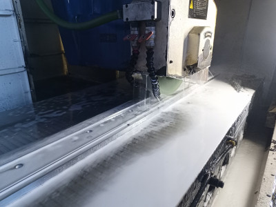

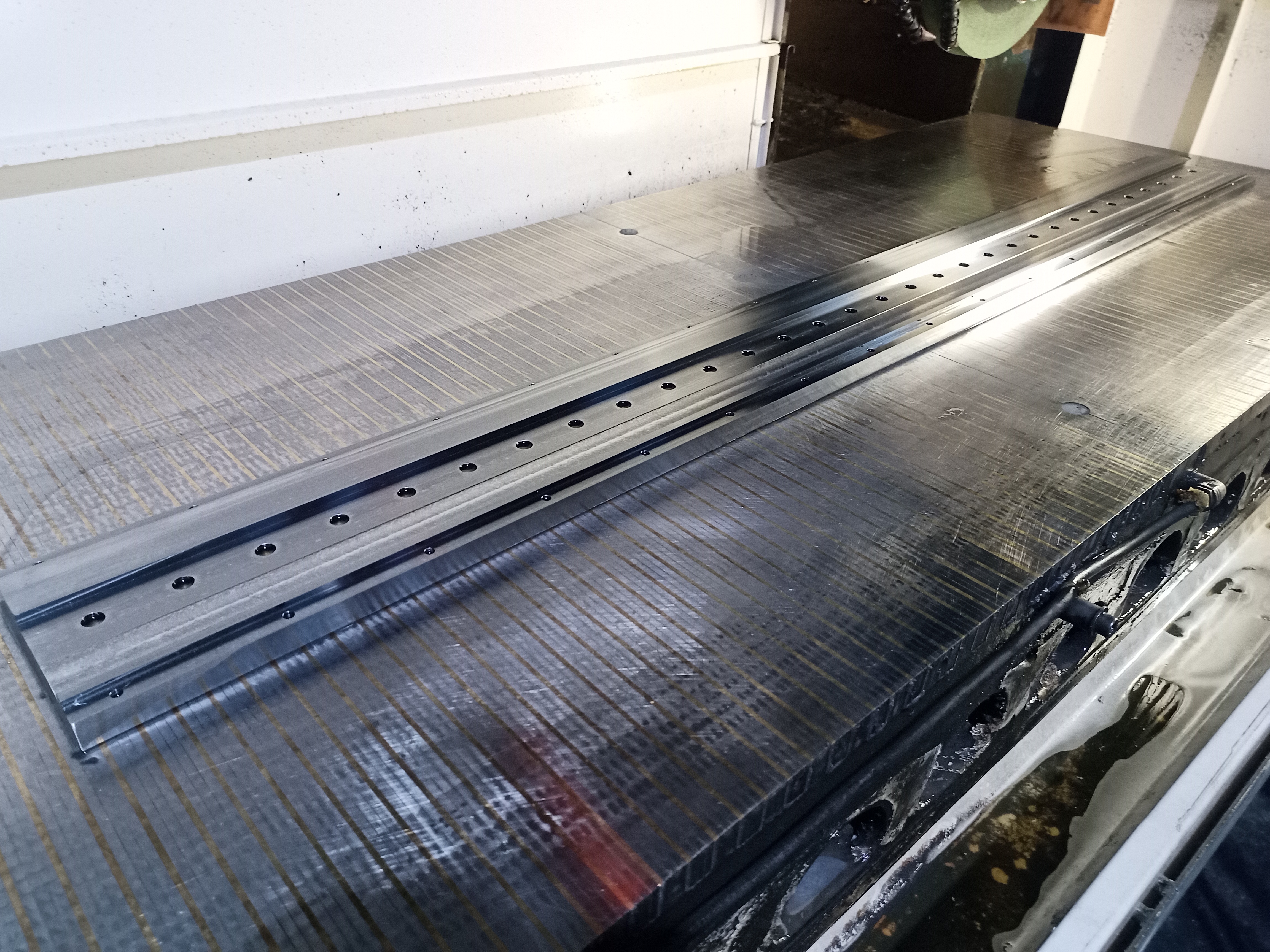

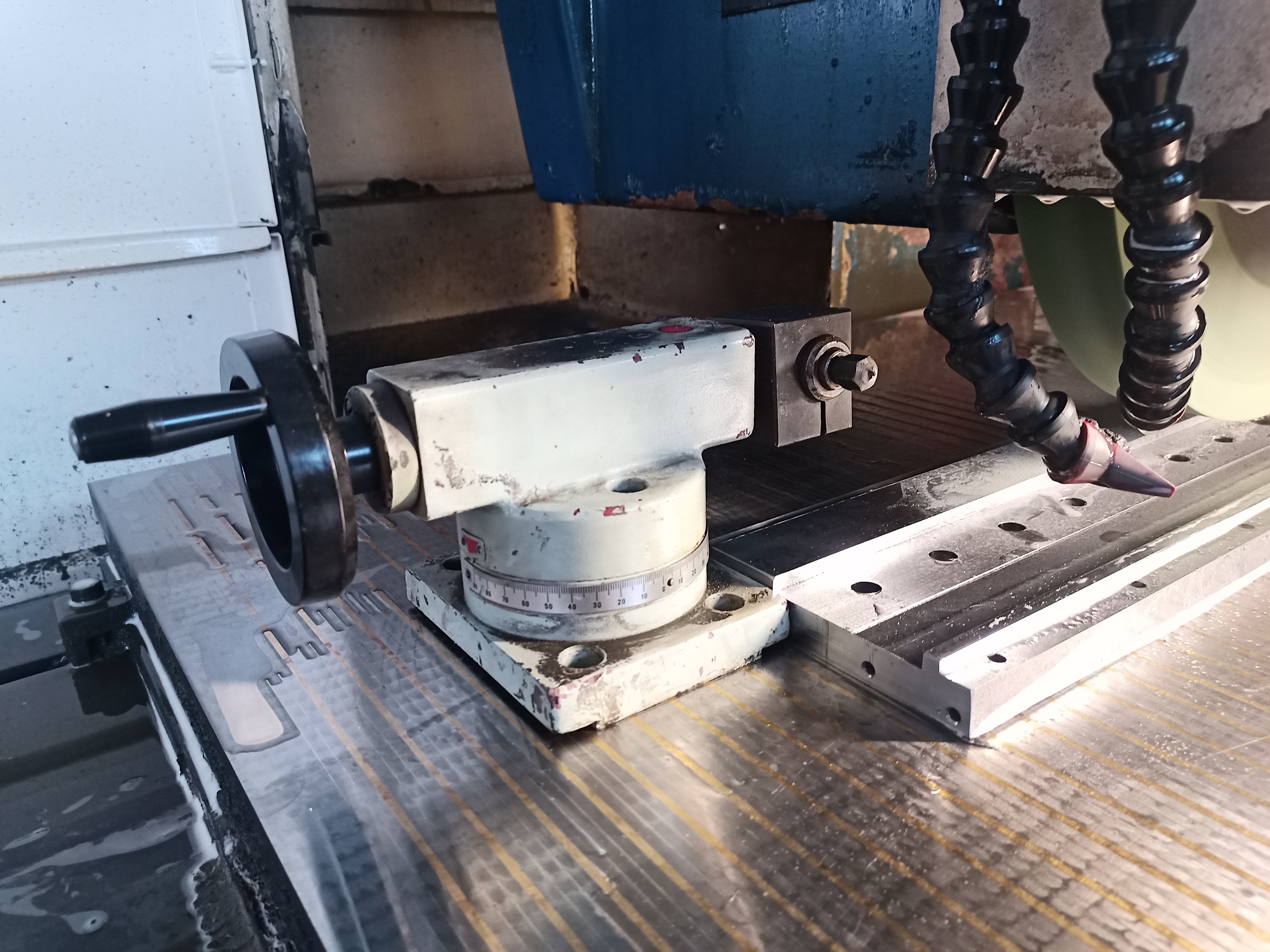

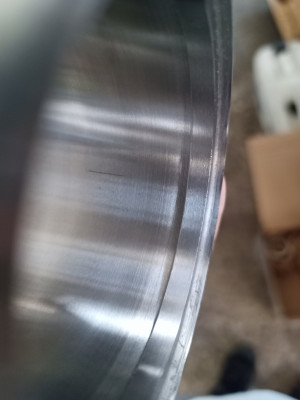

Dnes opakovaná robota, lišty 1680mm. Pridávam foto z brúsenia plus fotku upraveného orovnavaca z BU28 na podpichovanie kotúča.
BalazKovo.sk
Modros
Příspěvky: 2115
25. 8. 2022, 8:41
to je strašnej mastodont ta bruska :lol:

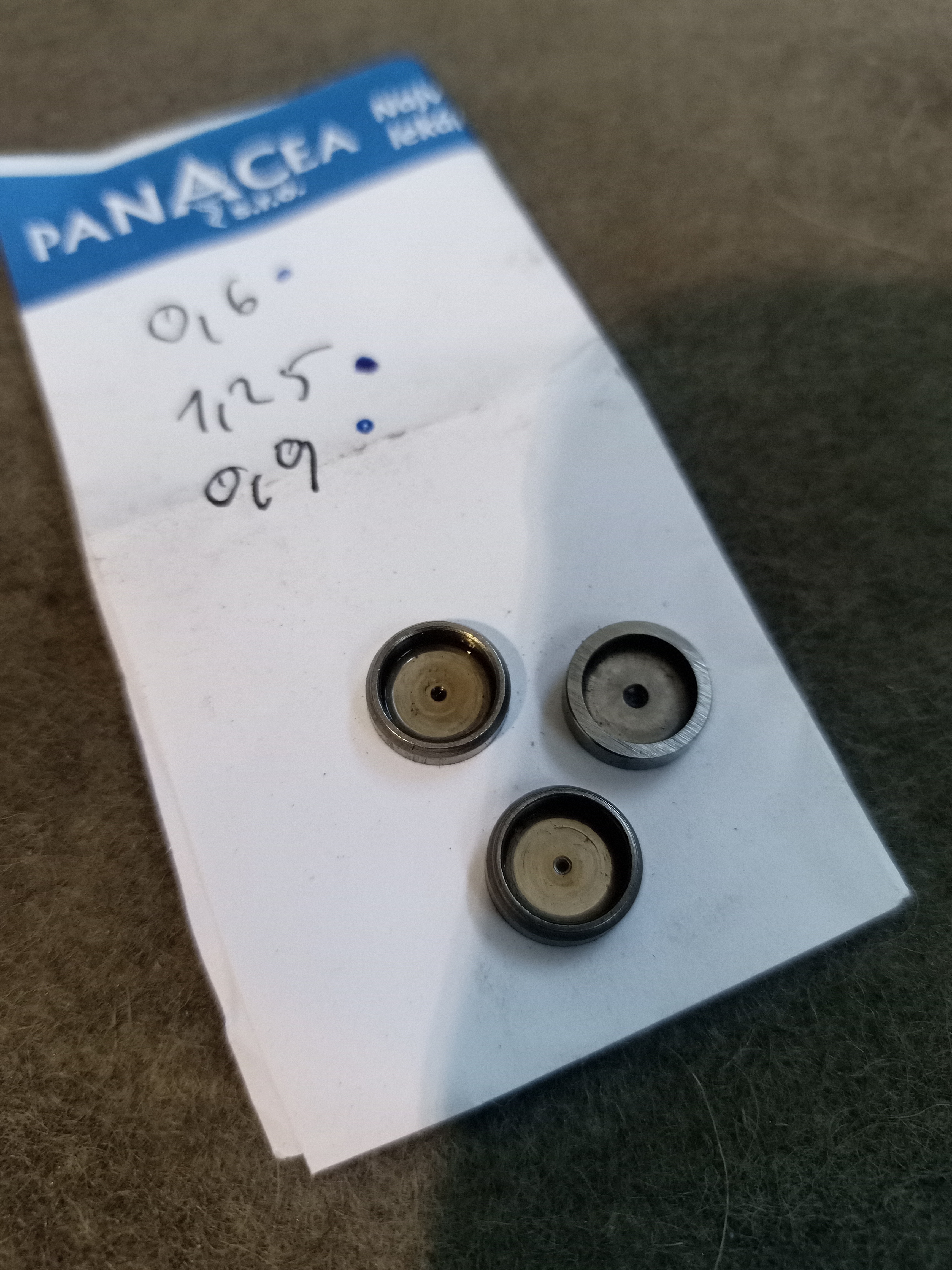

Dnes brúsenie podložiek pod ventili pre nejakú Simku.
BalazKovo.sk

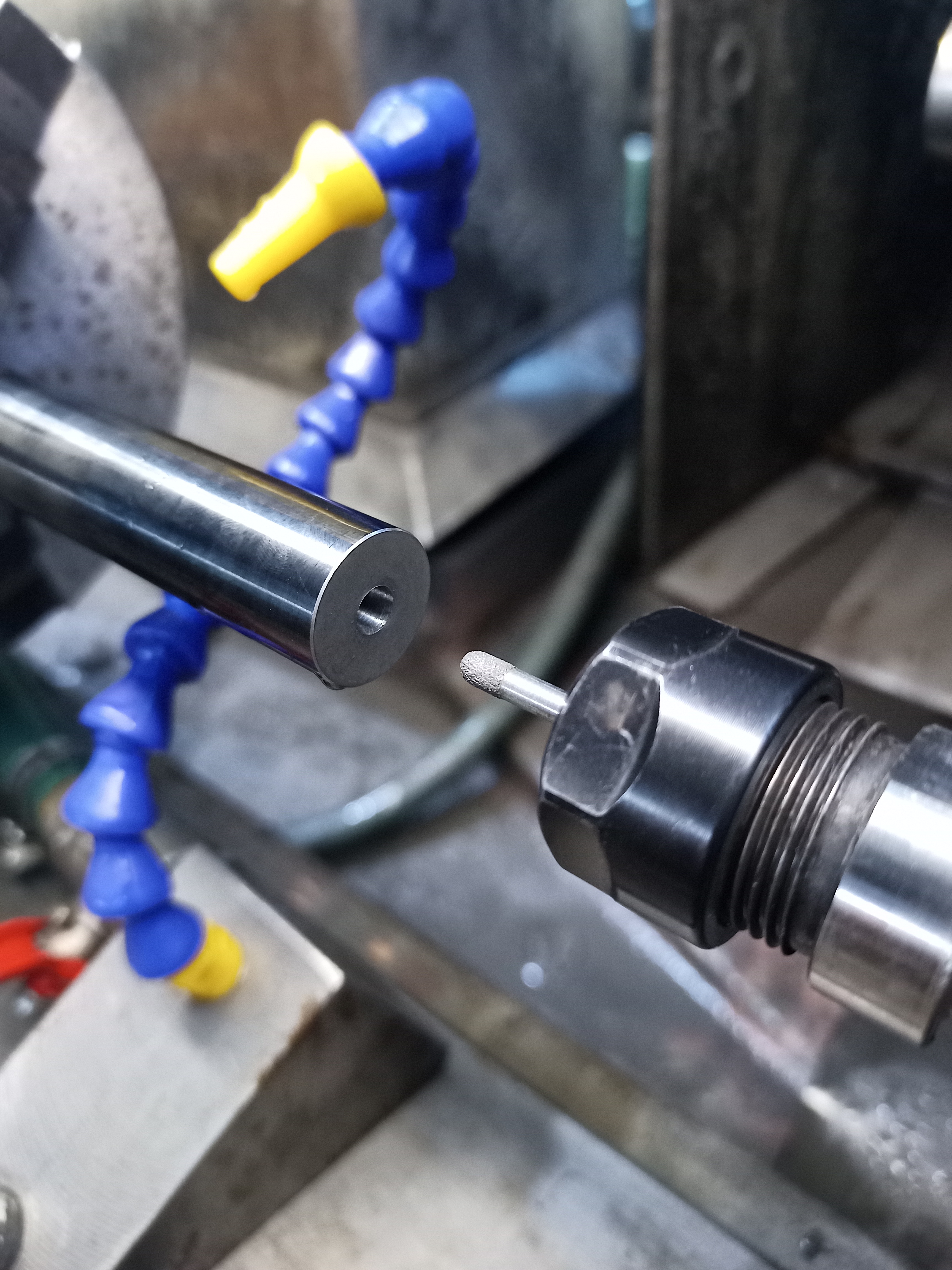

Brúsenie otvoru D5.
BalazKovo.sk

9. 9. 2022, 8:49
Jak dlouhý byl obrobek - že je tolik vyložený?
Díky, Radek
(CNC Tron, CNC Proxxon MF70)
jergus.balaz
Příspěvky: 1788
9. 9. 2022, 10:21
rawen píše: 9. 9. 2022, 8:49 Jak dlouhý byl obrobek - že je tolik vyložený?
Díky, Radek
Kus mal len 150mm ale potreboval som dosiahnuť suosost.

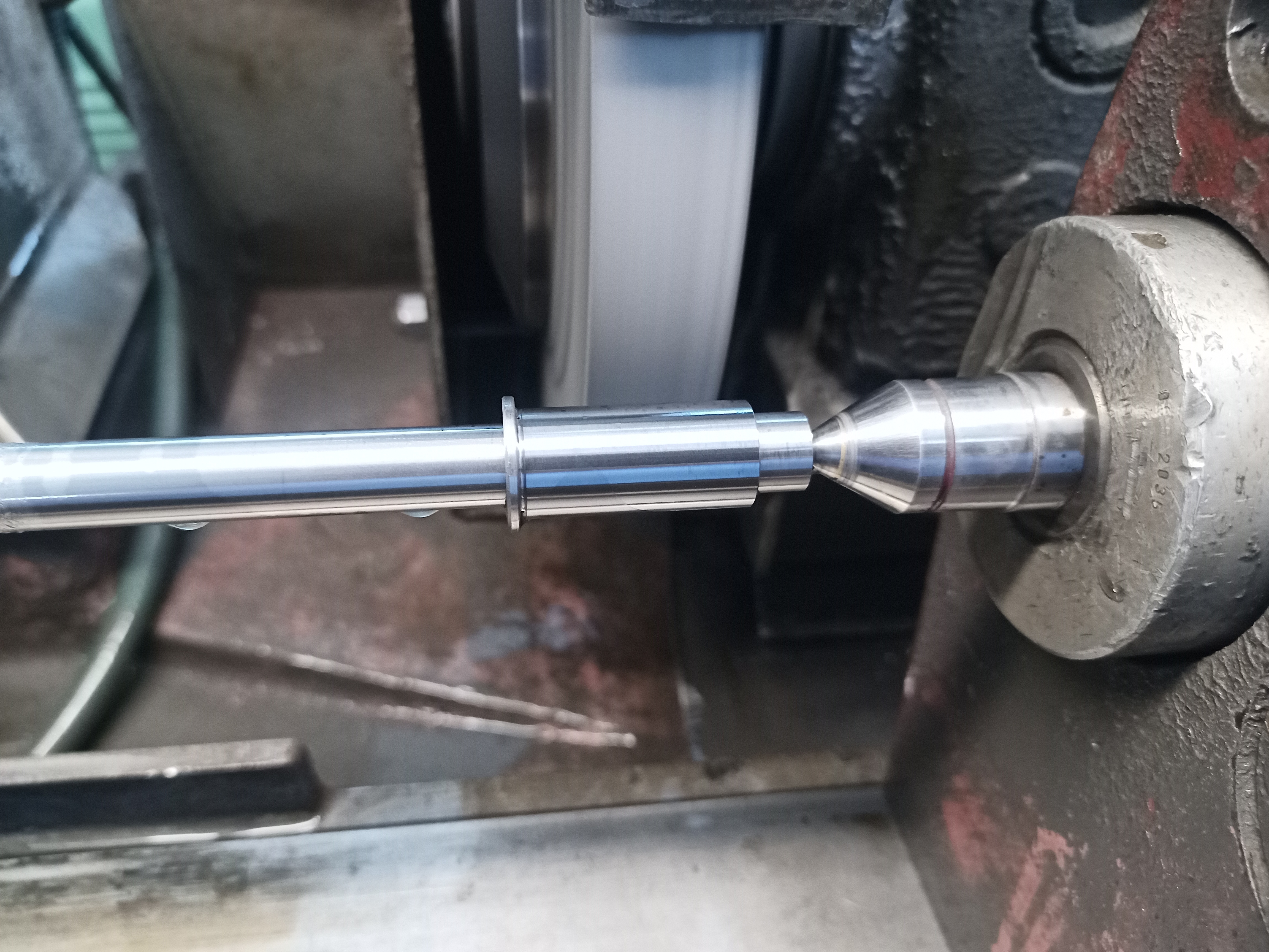

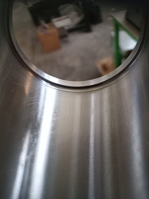

jergus.balaz
Příspěvky: 1788
12. 9. 2022, 9:07

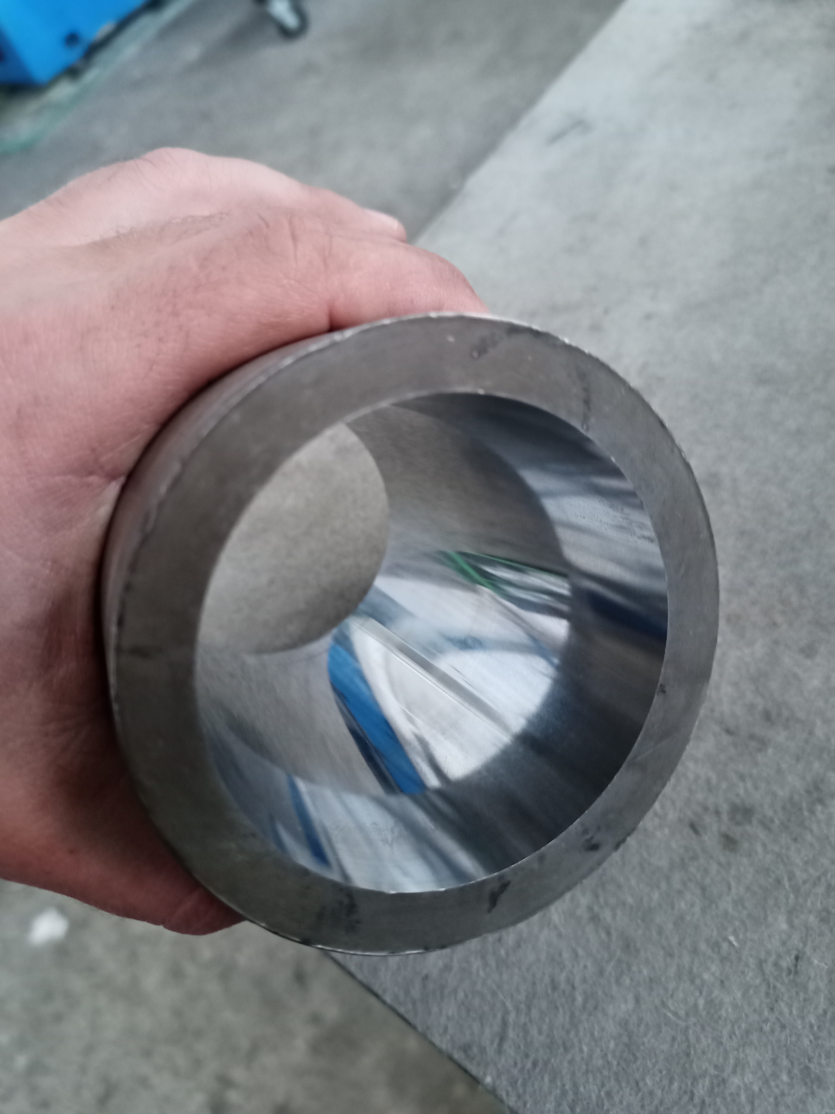

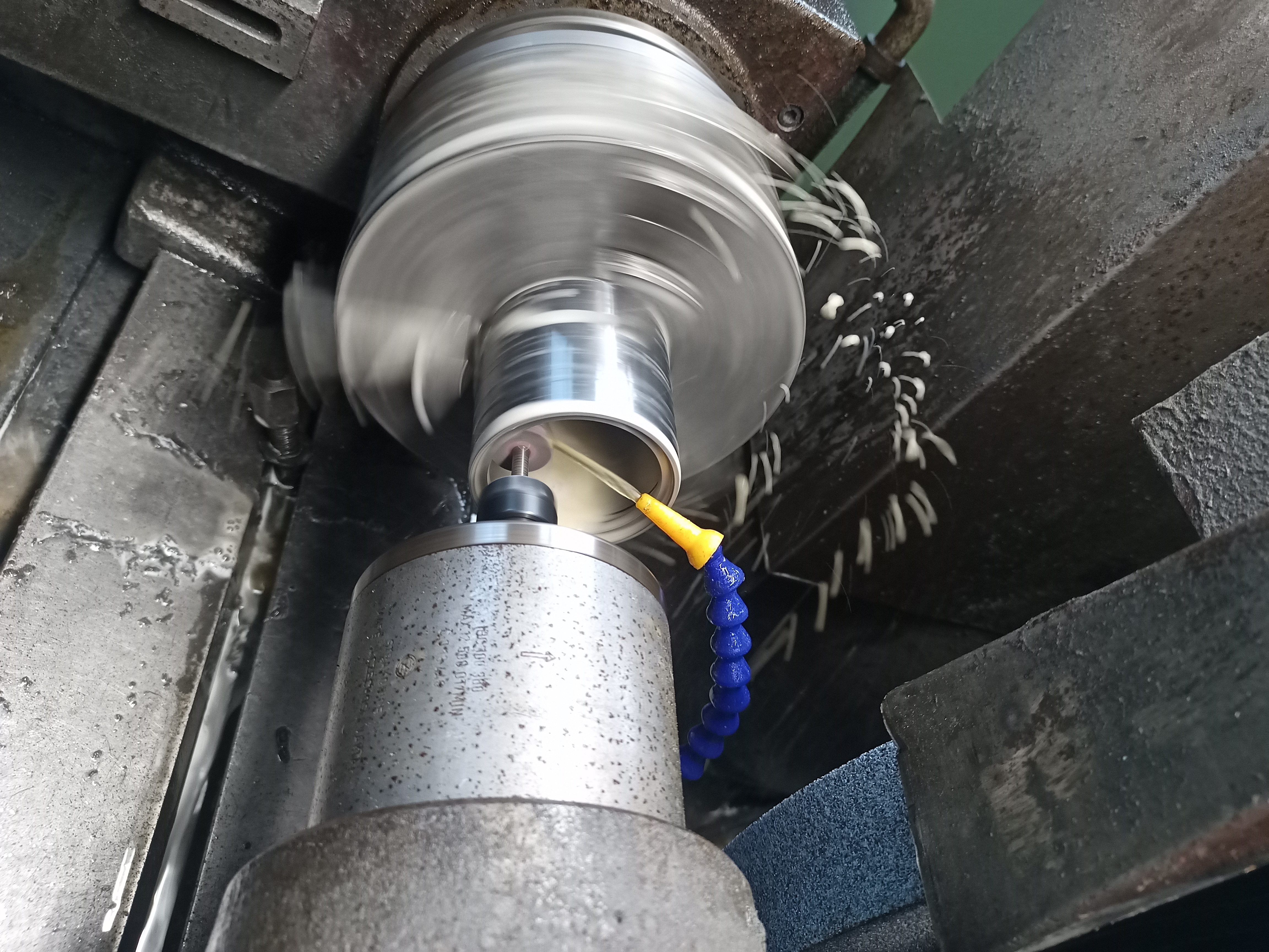

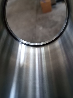

Dnes dobrusovanie otvoru, konkrétne som to zapichoval za osadením. Na fotkách kus pred dobrusenim, počas brúsenia a po brúseni. Materiál nerez.
BalazKovo.sk

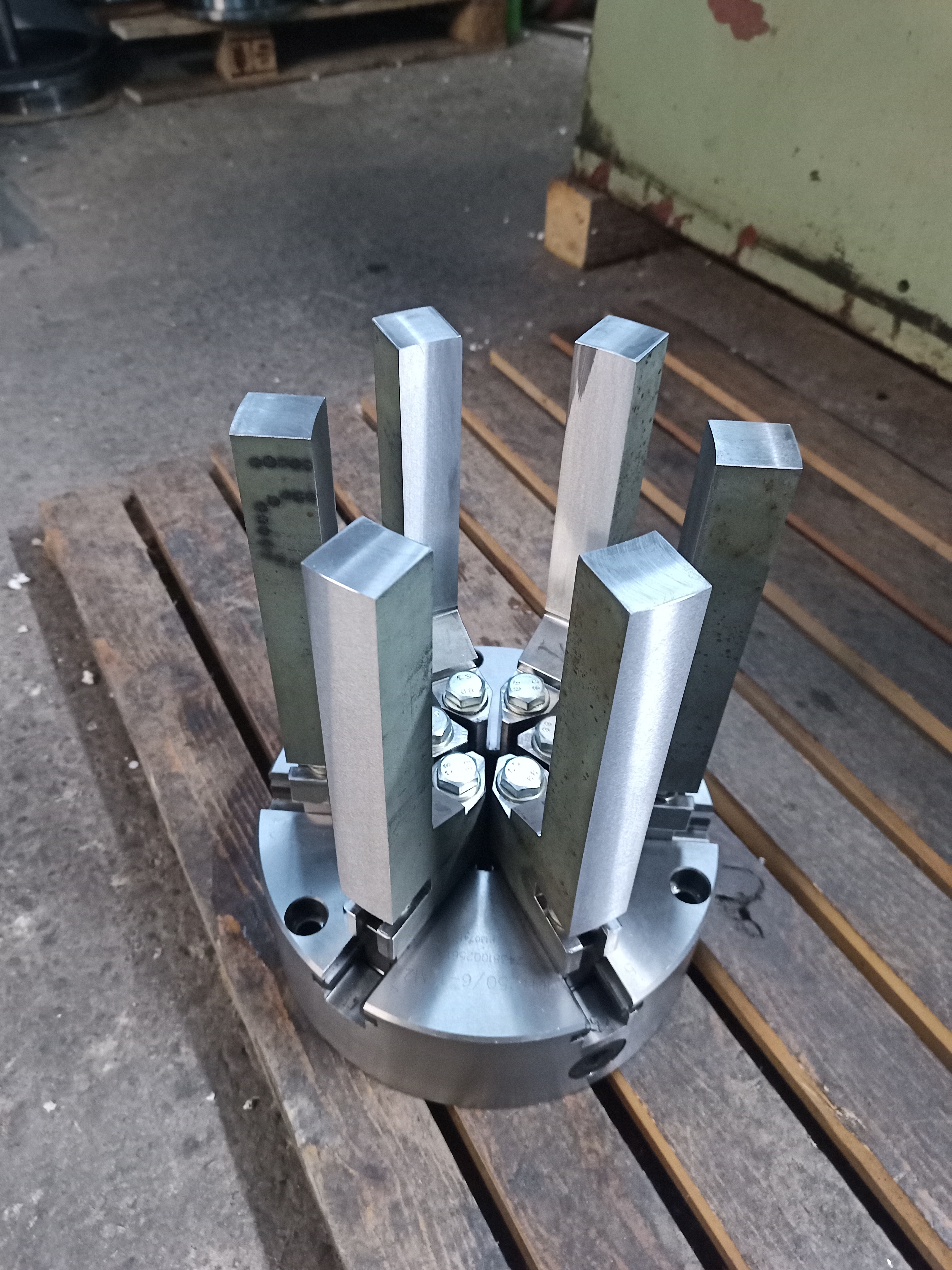

Dnes dokončené brúsenie upinacich čeľustí, brúsené ako celok, vonkajší aj vnútorný priemer. Sklucovadlo 250tka.
BalazKovo.sk
PBr
Příspěvky: 1039
Bydliště: Slovensky Grob
21. 9. 2022, 7:13
Cau Jergus, mohol by si rozviest postup a pouzitie takychto celusti?
Dakujem.
PS super praca ako vzdy!
