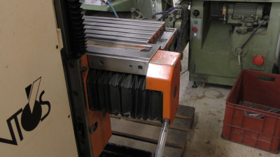

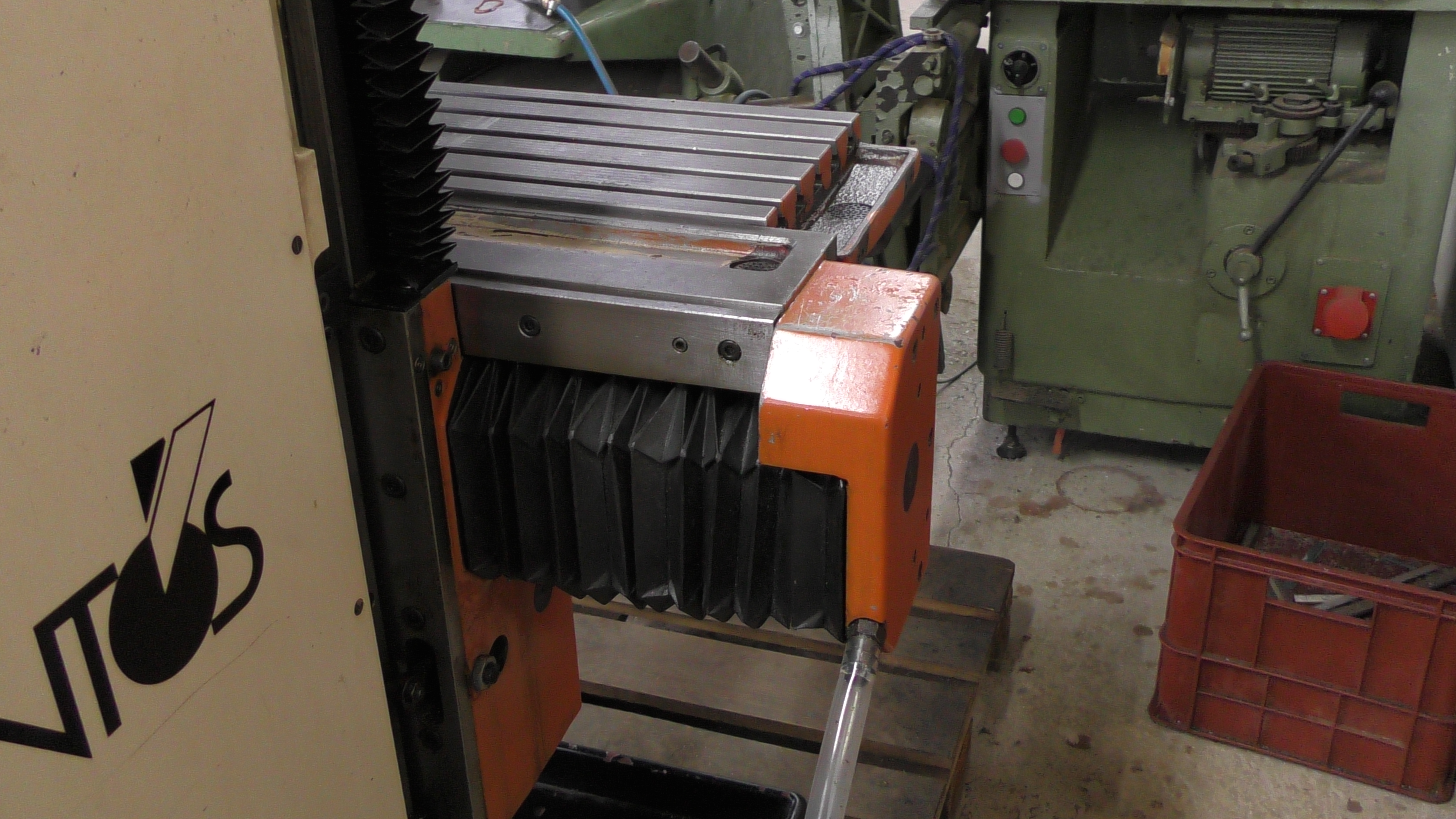

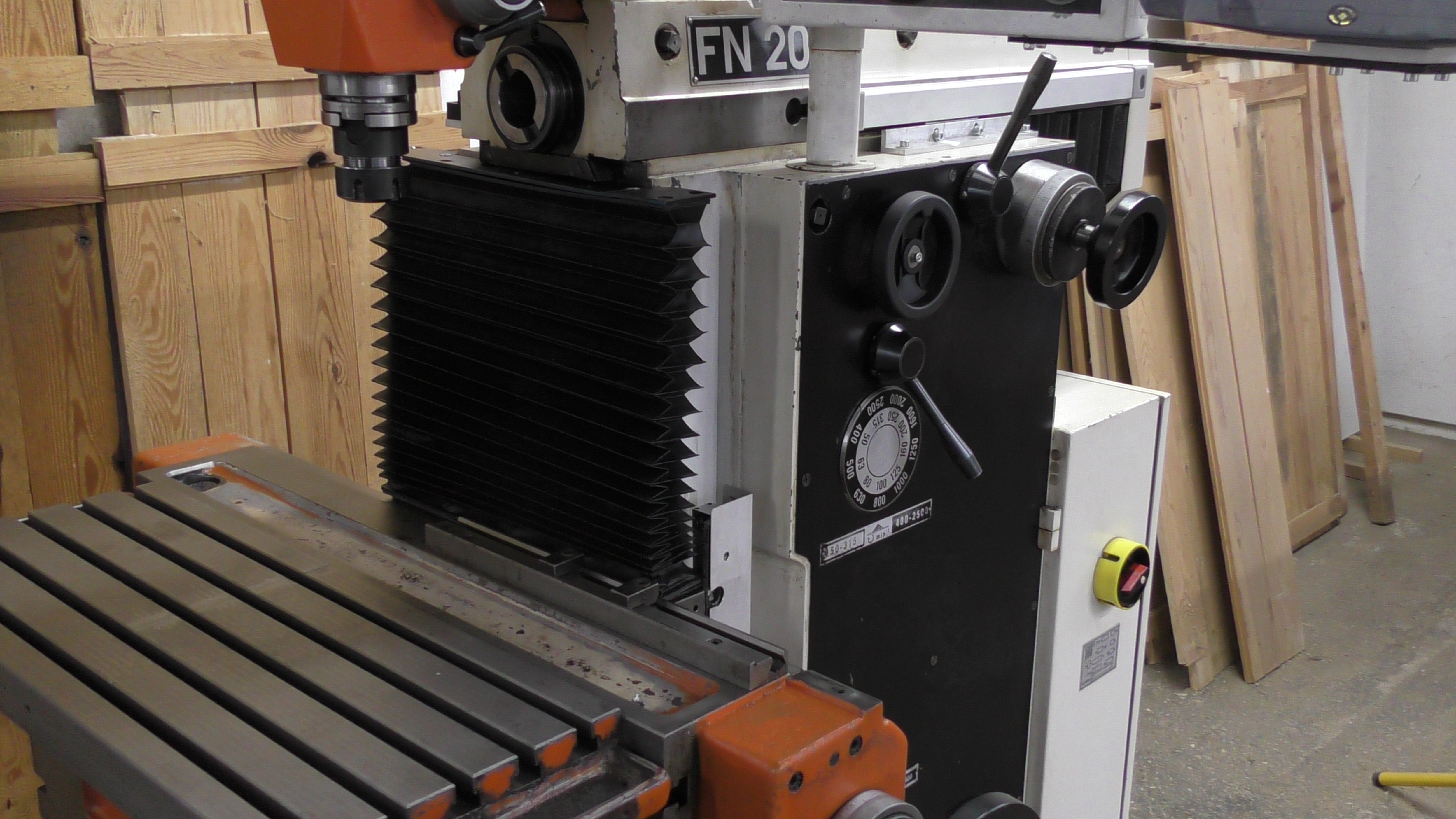

Dnes jsem se opět kousek posunul. Namontoval jsem krycí měchy
Zatím jsem nemontoval spodní Z měch a nevím, jestli to vůbec mám dělat. Takto se to dá dobře otírat i v odkapové vaničce.¨

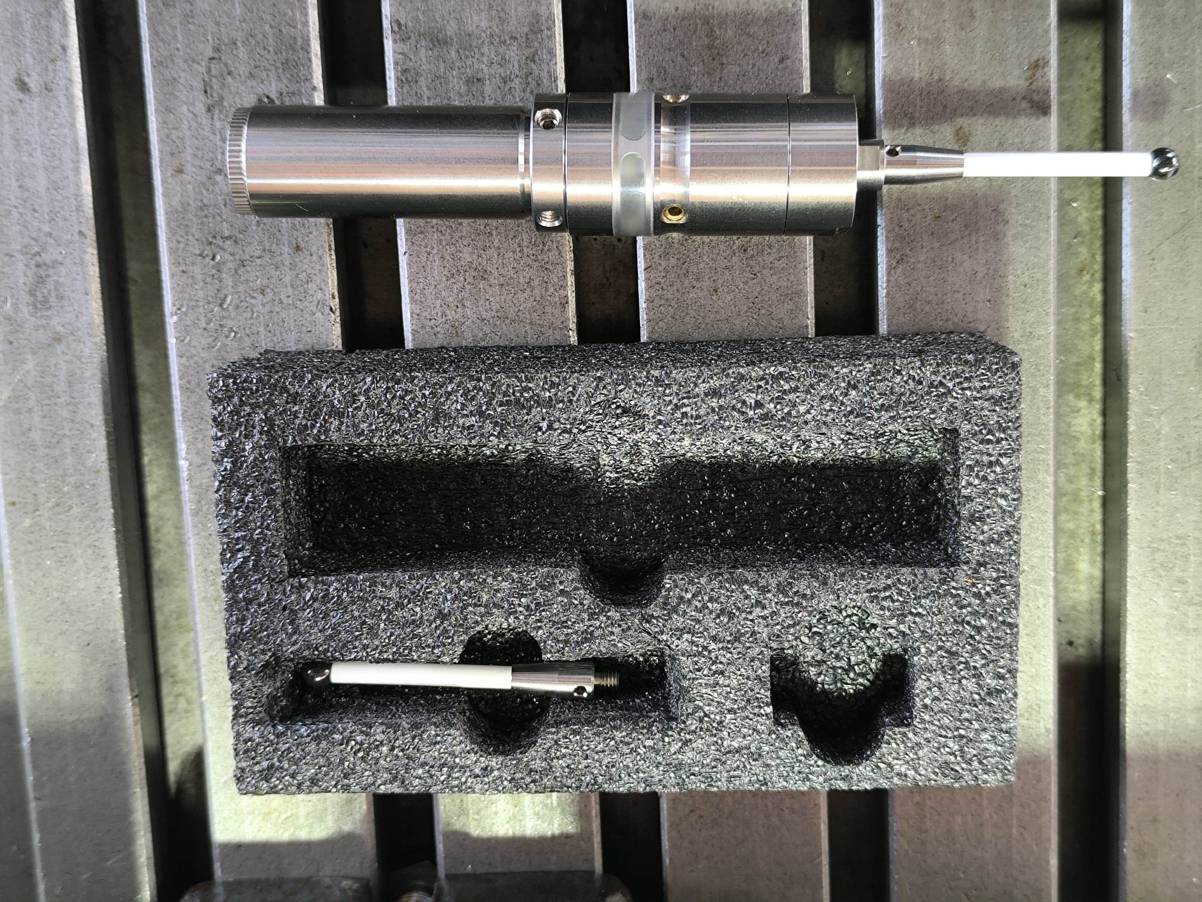

Udělal jsem si radost a pořídil jsem si o něco lepší sondu. Funguje i s nevodivými povrchy.

Hmm, pěkný. Já jsem v tomhle hodně staromódní a jedu broušenej kolík a cigaretový papírek.

capajev píše: 23. 4. 2025, 1:51 Hmm, pěkný. Já jsem v tomhle hodně staromódní a jedu broušenej kolík a cigaretový papírek.
Toto má tu výhodu, že se netočí vřeteno. A funguje to také skvěle. U této sondy tvrdí něco o jednom mikronu, ale to beru poněkud s rezervou. Nicméně se zdá, že se středová poloha dá nastavit, což signalizuje lepší provedení.
Příspěvky: 3746
23. 4. 2025, 4:01
miv píše: 23. 4. 2025, 2:07
Kolík a papierik môžeš používať pri stojacom aj rotujúcom vretene 😏. Na menej náročné práce (obvykle tak 95% frézovania) používam fintu dakde s YT, kedy medzi obrobok a rotujúci nástroj strčím papierik alebo ešte lepšie prúžok fólie a v momente keď ju nástroj pritlačí o obrobok odletí spomedzi prstov preč. Je to obdivuhodne reprodukovateľné.
Odkiaľ máš tú sondu? Ali? Prípadne sem hoď link.
Osobne mi prídu tieto sondy trochu problematické tým, že hodne trčia von z vretena. Ale ultrakrátky veldon by ten problém asi dostatočne zmiernil.

zverodoktor píše: 23. 4. 2025, 4:01
https://vi.aliexpress.com/item/10050077 ... pt=glo2vnm
Plánuji pro ni samostatný upínač ER32 - ten ultrakrátký, abych nemusel měnit kleštinu.
https://vi.aliexpress.com/item/10050068 ... pt=glo2vnm

Strčil bych ji raději nastálo do weldonu, mám takhle šmajdátko a spokojenost
Ale bude to o fous delší :?

Charon píše: 23. 4. 2025, 4:33 Strčil bych ji raději nastálo do weldonu, mám takhle šmajdátko a spokojenost
Delší asi nevadí. Nastálo je správně. Už teď mne štve stálé přehazování kleštiny, když potřebuji změřit nulu. Koupím weldona.

miv píše: 23. 4. 2025, 7:05
Jen nesmíš bejt silnej jako bejk při utahování, sonda je dutá oproti nástroji :D

Charon píše: 23. 4. 2025, 7:51
No co, maximálně rozmáčknu tu baterii, co je uvnitř. :mrgreen:

miv píše: 23. 4. 2025, 1:39 Udělal jsem si radost a pořídil jsem si o něco lepší sondu. Funguje i s nevodivými povrchy.
Něco zkušeností se sondou.
1/ Nastavit symetrie se musí, nejen že může. Jsou na to 4 inbus červíky a je to trochu piplačka. Nastavoval jsem to v kleštině a dosáhl jsem symetrie asi +- 0,015. Měřeno tak, že jsem rukou otáčel vřetenem a po cca 45 stupních měřil dotek pomocí DRO.
Znovu to zkusím, až přijde weldon upínač, který chci použít jako dedikovaný pro sondu. Takhle nevím, jakou měrou se podílí chyba vřetene, ER32 upínače a kleštiny.

Tuhle chybu muzes eliminovat i tak, ze si oznacis fixkou merici stranu a meris vzdy tou. Pootacis tedy vretenem aby jsi si pootocil sondu na spravnou stranu k obrobku.

capajev píše: 24. 4. 2025, 4:57 Tuhle chybu muzes eliminovat i tak, ze si oznacis fixkou merici stranu a meris vzdy tou. Pootacis tedy vretenem aby jsi si pootocil sondu na spravnou stranu k obrobku.
Kdy myslíš, že bych na to poprvé zapomněl? :D
Můj odhad je tak při druhém či třetím měření. A pak bych se divil, že mi jedna osa utíká jinak než druhá.
