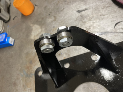

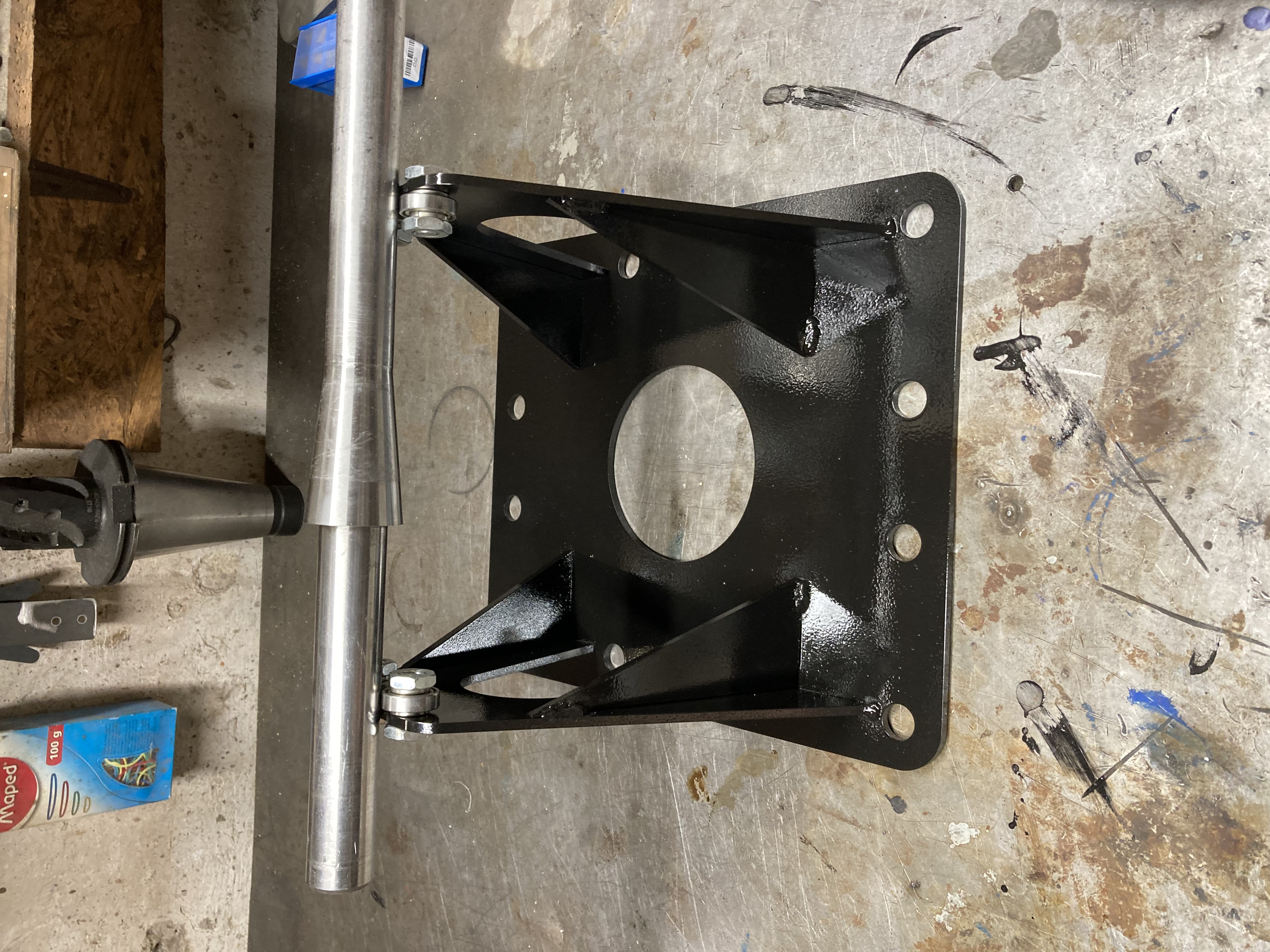

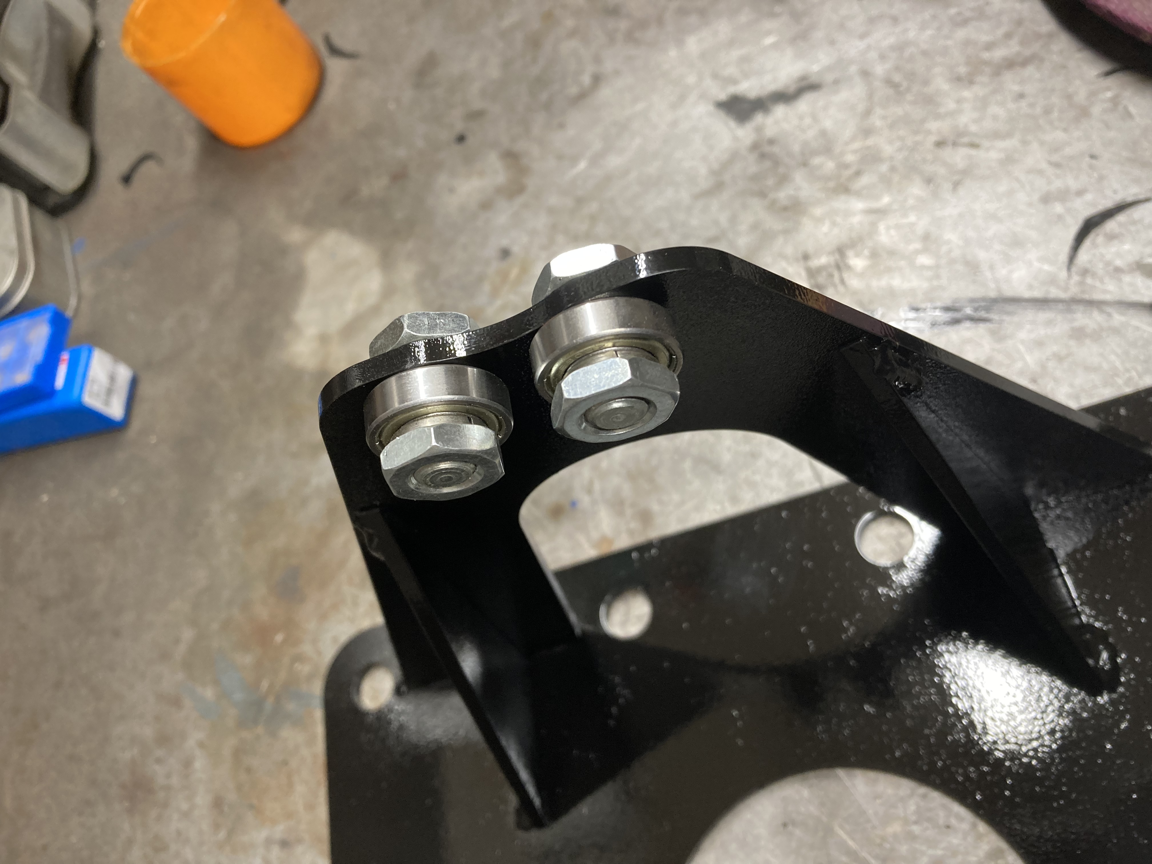

Ahoj všem. Tak jsem konečně dodělal ten stojánek. Svařenec a dunguje bezvadně ;)
Kdyby někdo chtěl, můžu poslat .dxf na výpalky.

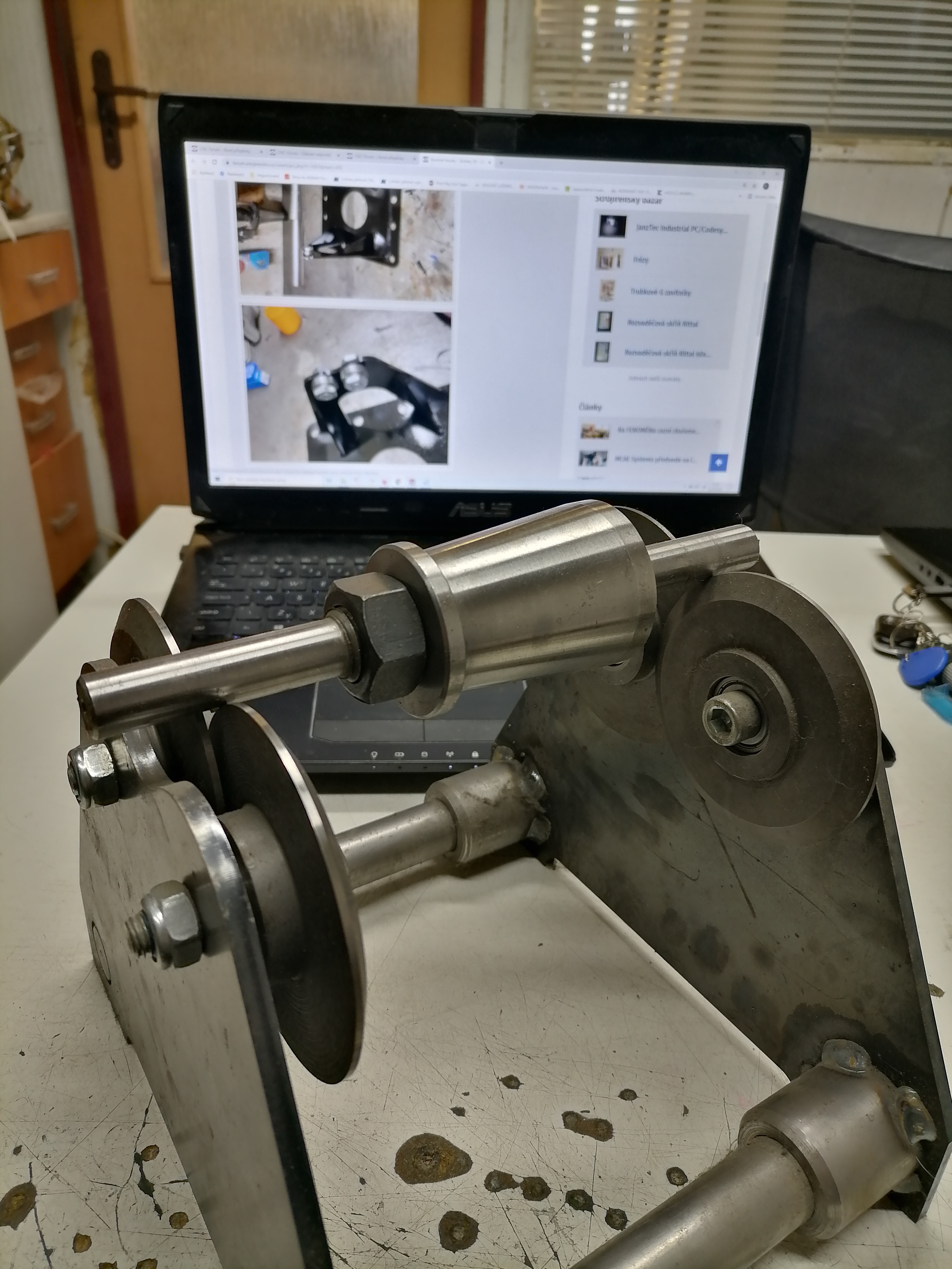

Jen jsi se u těch našich ,,hloupejch dědků " nepoučil ,ono aby to reagovalo na každej gram tak tam nemůžeš nechat plochu ložisek širokou jako kráva a navíc tam potřebuješ velkej průměr kol, třeba takhle ,slouží už řadu let a ta práce na kolech se prostě vyplatí (14220 cementováno asi 60 HRC )
3d model k dispozici .

JJ myslím na ně. Udělám si na soustruhu rolny, který nasadím na ložiska a přesadím čepy. Díky za inspiraci fotkou ;)

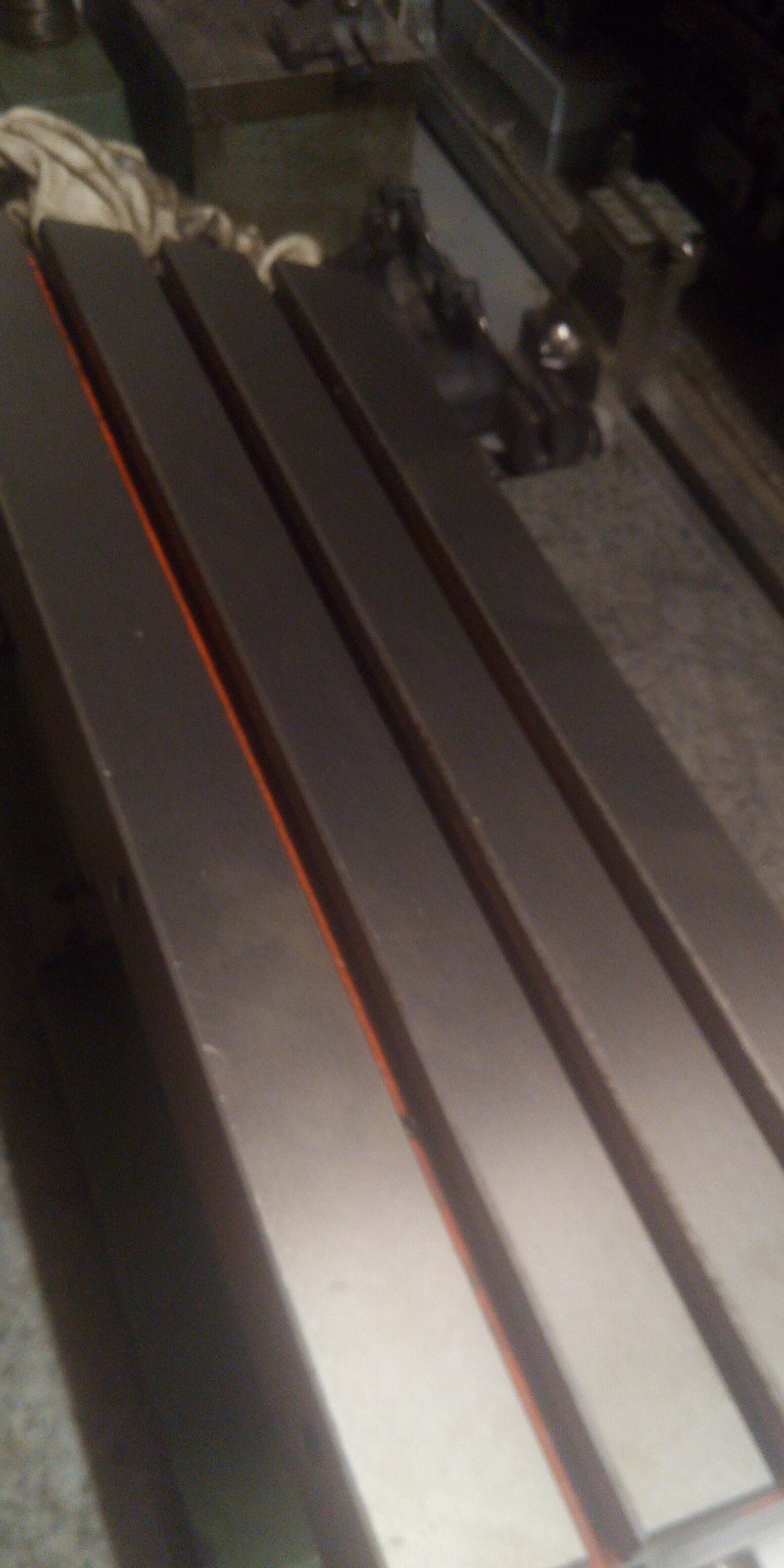

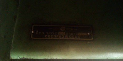

Nová hračka z bazoše. Sinusový stůl 500x200. Mám ho už delší dobu, jen ležel u kámoše, který mi ho vyzvedával. Moc jety není. Jde pěkně ztuha.

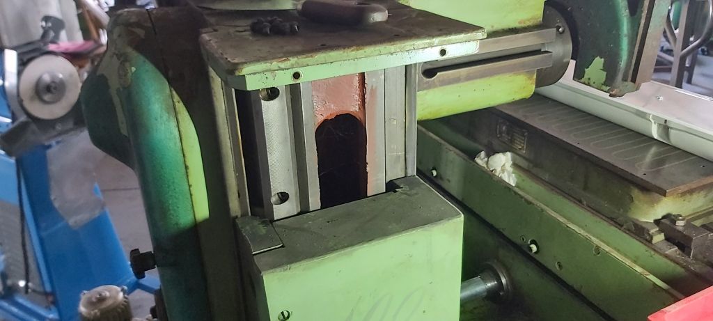

Potreboval by som pár rád ku mojej BPH20NA.
postupne ju ešte kontrolujem a čistím.

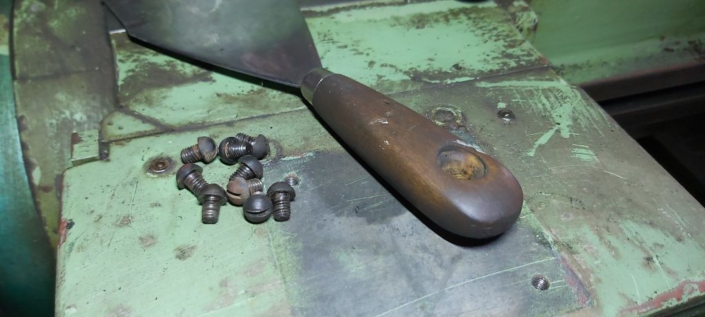

na vrchu mechanizmu pridávania do záberu (Z) sú 2 divné maznice. pod krytom je nejaká vazelína, vyzerá to na nejakú 00. je to v poriadku?
na druhej strane stĺpu sú 2 mazacie miesta, ktoré smerujú olej do zvislého vedenia. kvapká to na takú plastovú lištu vo vedení. na druhej strane nič také nie je. tá je mazaná ako?
na obrázku je to zvislé vedenie, strana s mazaním.

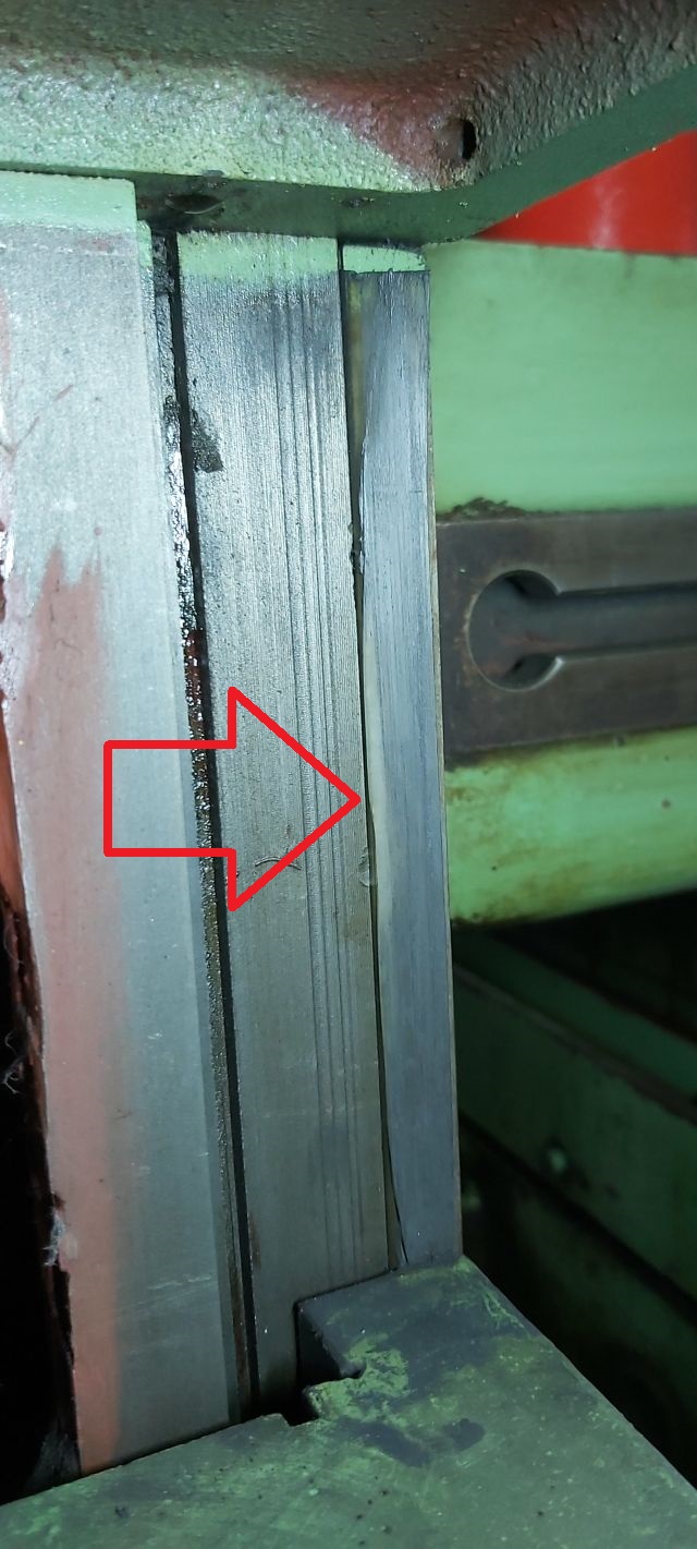

na tom vedení je aj nejaká plastová lišta, asi na utesnenie. je v hornej časti prasknutá. treba ju meniť, alebo to nejako vydrží?

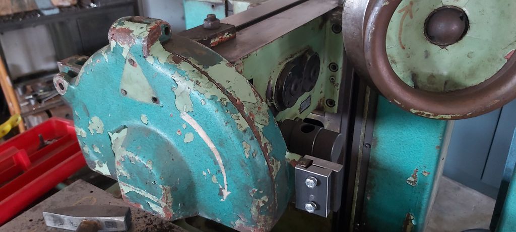

na kryt vreteníku som chcel spraviť držiak na hadicu na chladenie. našiel som za krytom nejaký "držiak". je to držiak na hadicu? alebo na nejaký prípravok? na fotkách brúsok na nete som to nenašiel.

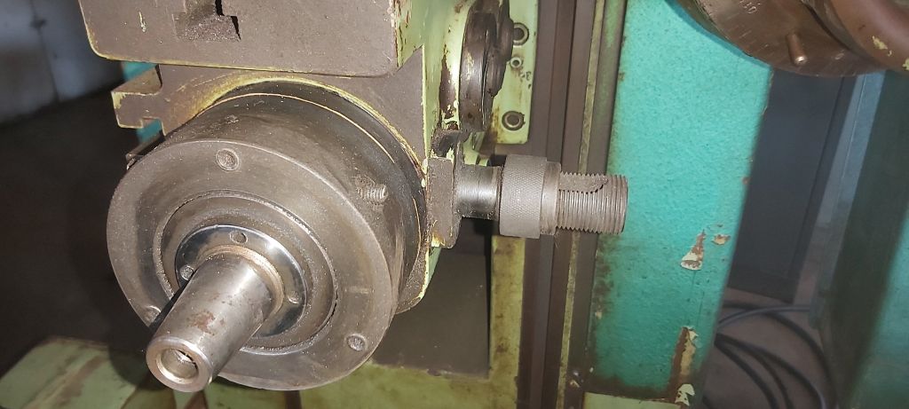

1. na brusce na plocho bph 20 N (ne NA ) je dutina ve vřetenu pro trny s brusnýma kotoučama Metrický 18 nebo Morse 2? ( v tech. pasportu není uvedeno.)
2. na brusece bph 20 NA je kužel na vřetenu vnější jaký 1:5 ? velikost?
potřebuju to proto, abych vytvořil trn na dostupnější nebo jednodušejc vyrobitelný příruby kotoučů...
