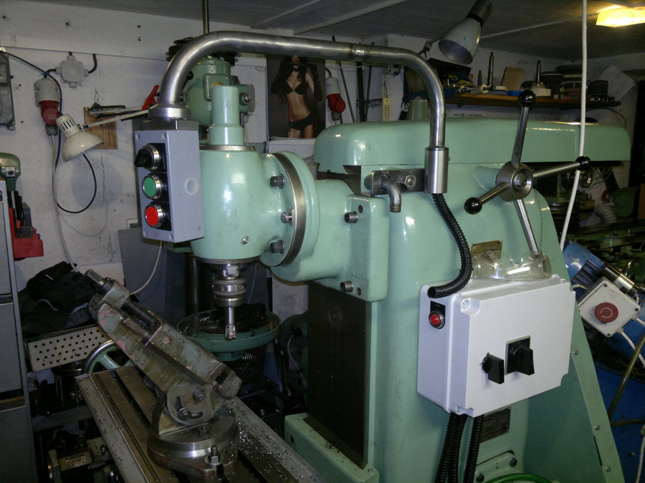

Vyrobil jsem si rameno s ovládáním jako je na velkejch frézkách. Ovládání na boku neni nejpohodlnější ani nejbezpečnější. Takhle je pořád při ruce a dá se otočit aby nepřekáželo. Ještě zapojit a umatlat ho nějakou barvou.

Jo,jo, souhlasim tohle bezpecnost vyrazne zlepsi, mas to pekny. Kde to jde tam to pacham stejne a T6 je muj oblibeny stavebni prvek :-) Pouze bych dal na stopku hribek ten zamaznes daleko lepe i treba ramenem ci predloktim, clovek nikdy nevi, kdy mu to zachrani ruku ci sverak. T6 meli i provedeni s lepsim krytim, potom tam je v modulu gumova membrana diky te jde tlacitko az nezdrave (u stopky) ztuha. Na stopky je vsude vyhazuju a dokonce davam slabsi pruzinky. Stopky potom chodi jen tuknuticko.

jj u vrtačky to musí jít zmáčknout hlavou když máš plný ruce :D

Já mám tyhle T6 taky rád. Jsou vzhledově pěkný, je jich výběr a mechanicky jsou kvalitní a prověřený. To velký stop tlačítko bych našel a uvažoval jsem ho. Bohužel tady do tý krabice se moc nehodí a taky je spíš na použití proti pevnýmu podkladu. Jedině ho dát třeba jinam jako bezpečnostní, ale toho nejsem příznivce. Razim filozofii, že ovládání mašiny má bejt co nejjednodušší a při problému tě stejně vždycky napadne hrábnout na vypínač kterej používáš běžně než na nějaký prachem zapadaný bezpečnostní tlačítko. V týhle vlastnosti je geniálně jednoduchej starej dobrej "tahem zapni/stiskem vypni", jde navíc vypnout i zádama, což se může taky hodit :D

Ty ses konstrukter, majitel i provozovatel stroje a rozhodnuti je pochopitelne ciste na tobe :-) Osobne bych mozma dal prednost prstum pred designem. Ty ses hadam profik a stroje mas v krvi u nas hobbiku je to vice o zivot. Zaaretovana konzolka by nemela nikam pochodovat. Mam toto provedeni treba na FU20. Tady u te alu krabky by ti mozna trosku prekryvalo start, pravdu mas. Jinak pri uprave pruzinky se da nastavit na "fouknuti". Nebo STOPku napachat do cela plastove krabicky ?

elbarto píše:Ty ses konstrukter, majitel i provozovatel stroje a rozhodnuti je pochopitelne ciste na tobe :-) Osobne bych mozma dal prednost prstum pred designem. Ty ses hadam profik a stroje mas v krvi u nas hobbiku je to vice o zivot. Zaaretovana konzolka by nemela nikam pochodovat. Mam toto provedeni treba na FU20. Tady u te alu krabky by ti mozna trosku prekryvalo start, pravdu mas. Jinak pri uprave pruzinky se da nastavit na "fouknuti". Nebo STOPku napachat do cela plastove krabicky ?
Že se tam nehodí jsem myslel rozměrově kdy právě dochází k zakrytí vedlejšího tlačítka nikoliv designově. Právě jak jsem psal, tak dávat ještě stopku někam na krabici nebo jinam na mašinu zatim nechci. Člověk na konvenčním stroji sáhne při problému po tom čim je běžně zvyklej mašinu vypínat, ale musí to bejt v dosahu.
