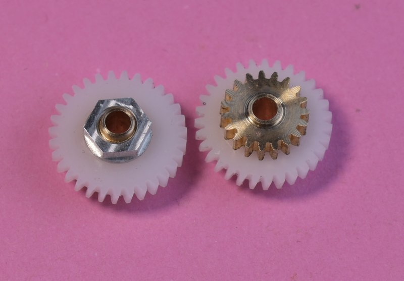

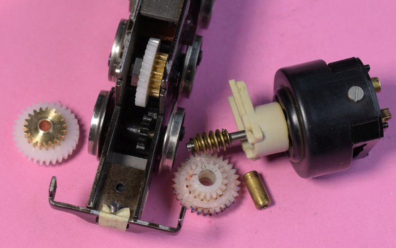

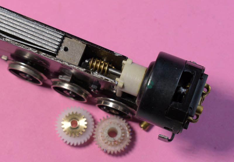

Jedna zakázková sada převodů v modulu 0,5 na opravu modelu parní lokomotivy Brawa. Tentokrát bez sirky .... :lol:

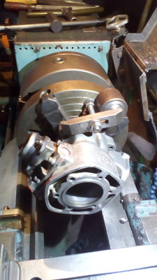

Jedna hlava na divoko.
Příspěvky: 10260
22. 11. 2017, 8:58
:shock: Vidím válec ,klapkáč ,po hlavě ani vidu ani slechu :wink:
Příspěvky: 3831
22. 11. 2017, 9:08
jestli on nemyslí tu lícní desku chycenou záhadně do univerzály, to by mohla být šikovná tlamovka :wink:

No to je hlava valca. A tá deska má 60-tku trn.

Á "sory" hlava je tu.

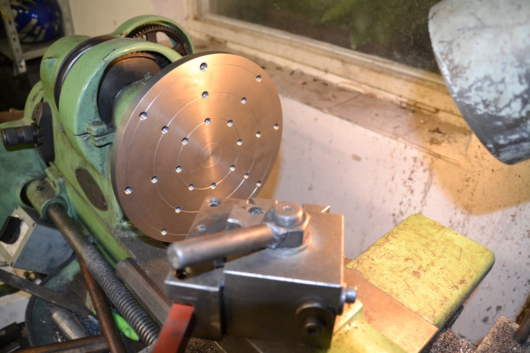

Jsou tu pořád samý profi výrobky, tak dám po dlouhé době jeden pořádnej bastl. Lícní deska na mýho dědouška. Materiál 5kg činka nalisovaná na trnu k naražení přímo do dutiny vřetne. Frézku nemám, jen soustruh a vrtačku, tak klasické drážky nepřipadaly v úvahu. Takto snad poslouží taky.

26. 11. 2017, 6:27
No mně se ta lícní deska docela líbí, taky o něčem takovém uvažuju, jenom až seženu takový kus materiálu, tak hned jdu na to !
Možeš prosím napsat, jaké má rozměry ? Hlavně sílu desky, průměr si udělám podle sebe.
Díky ...
