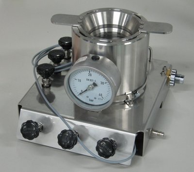

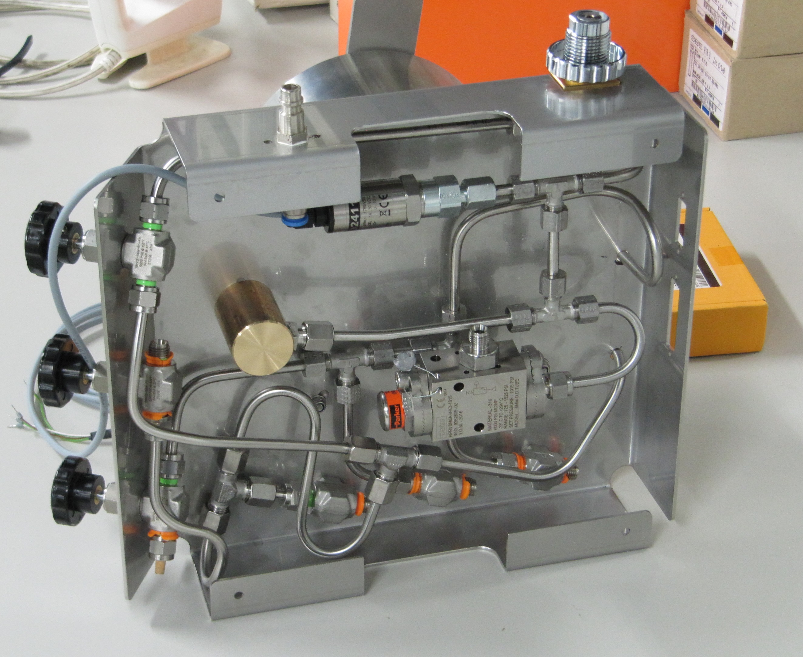

Příspěvky: 8482
29. 11. 2017, 12:20
Malá stolní tlaková komůrka (zespoda ještě chybí nízkotlaké hadičky, čekám až dorazí přípojky :-) )

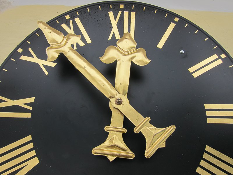

Příspěvky: 2576
29. 11. 2017, 9:12
Dneska šly ty "tepané" rafičky konečně na věž :D
Je to další varianta dříve prezentovaných. Postup výroby stejný.
Pepa z depa
Příspěvky: 1779
29. 11. 2017, 11:01
klobouk dolů a respekt takovým počinům, to je můj sen, aby hodiny u nás na věži šly ..
