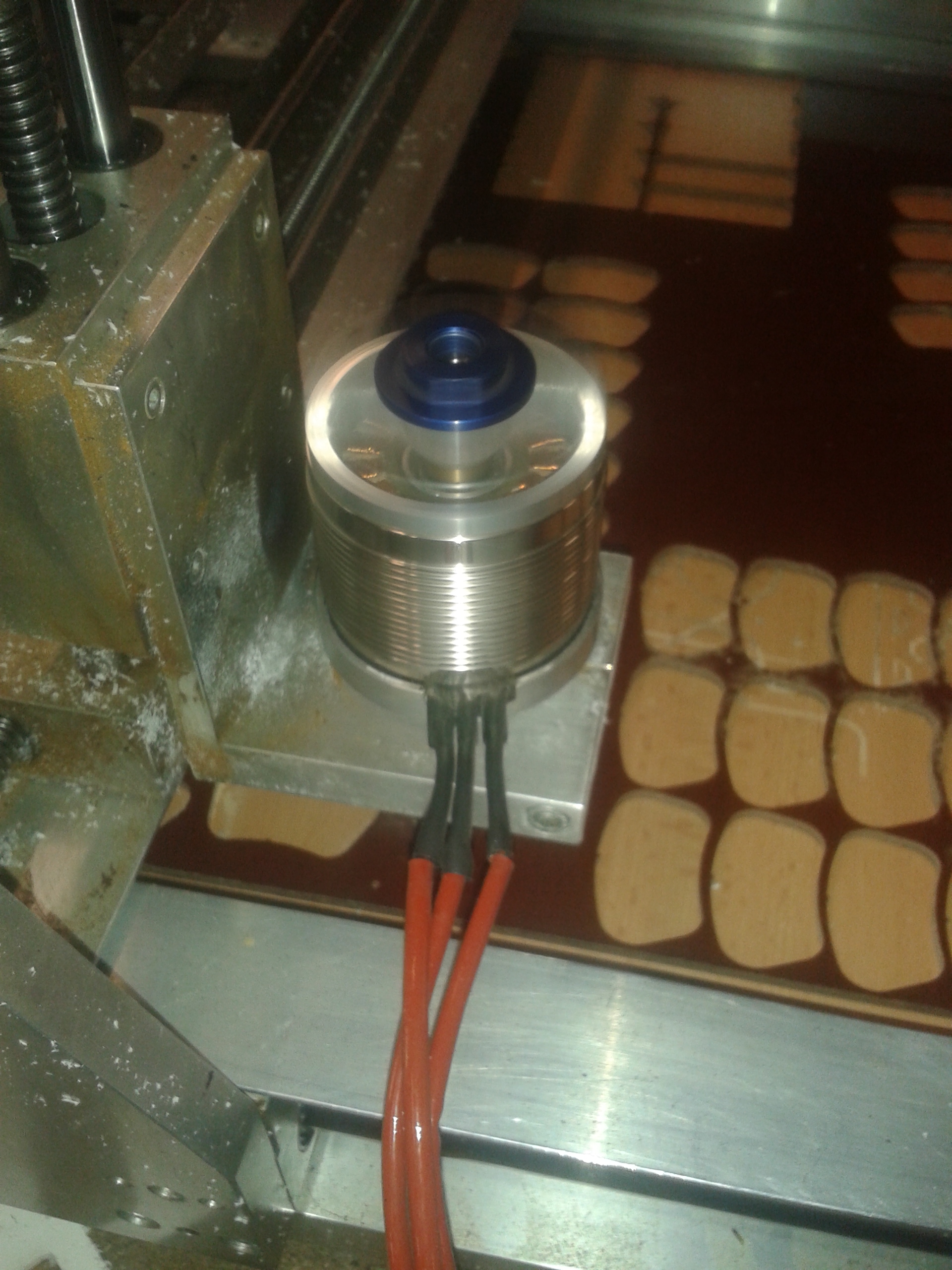

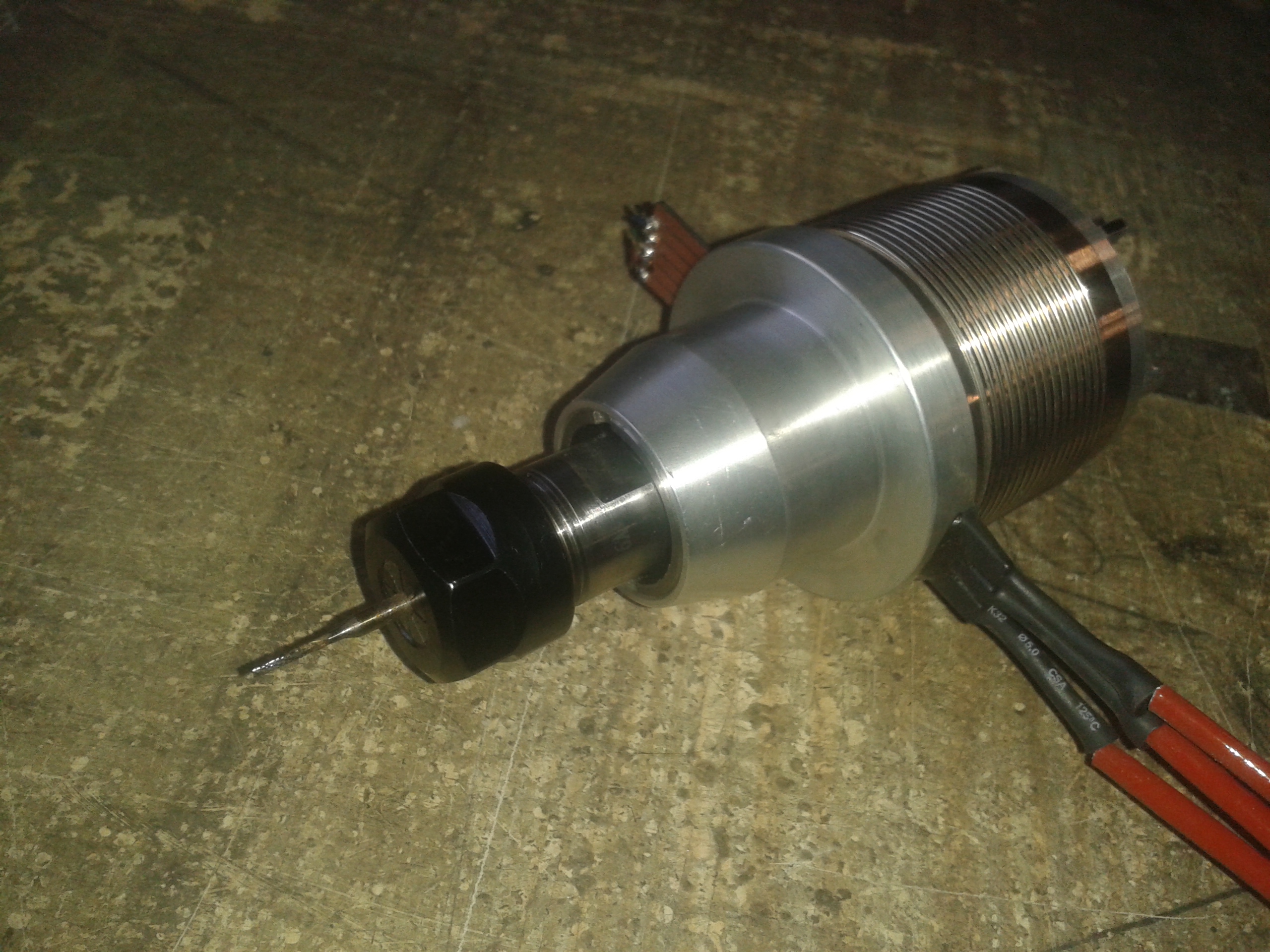

Tak jsem potřeboval něco nutně vyfrézovat a neměl jsem vřeteno ( textit 5 mm). Tak jsem konečně vyzkoušel tohle vřeteno.
Problém byl že jsem měl jen baterku 12 V a tak to točilo asi 2000-2500 otáček. Zvolil jsem tedy posuv 100mm/min a úběr 0.7mm ( nástroj byl už dost tupý ) a v pohodě. Udělal jsem i pár fotek novou termokamerou tak je pak když tak vložím. Vřeteno se skoro ani neohřálo, textit měl cca 28°C a nejvíc se ohřál regulátor Jeti na 33°C.

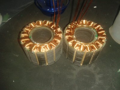

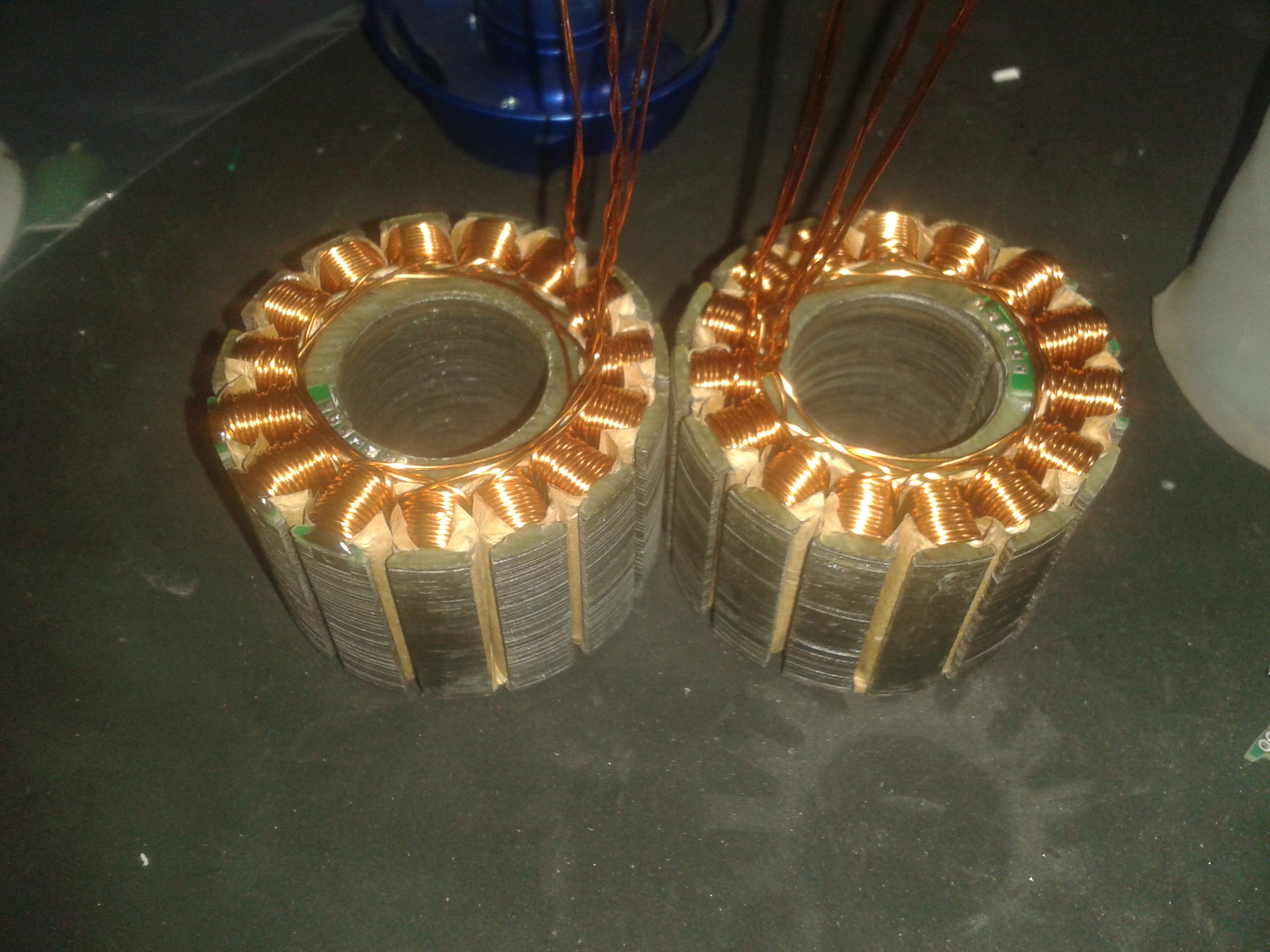

Dělám pro zákazníka speciálku a pokud vyjdou otáčky na volt tak si rovnou udělám jedno vinutí abych měl do vřetena verze 2.
