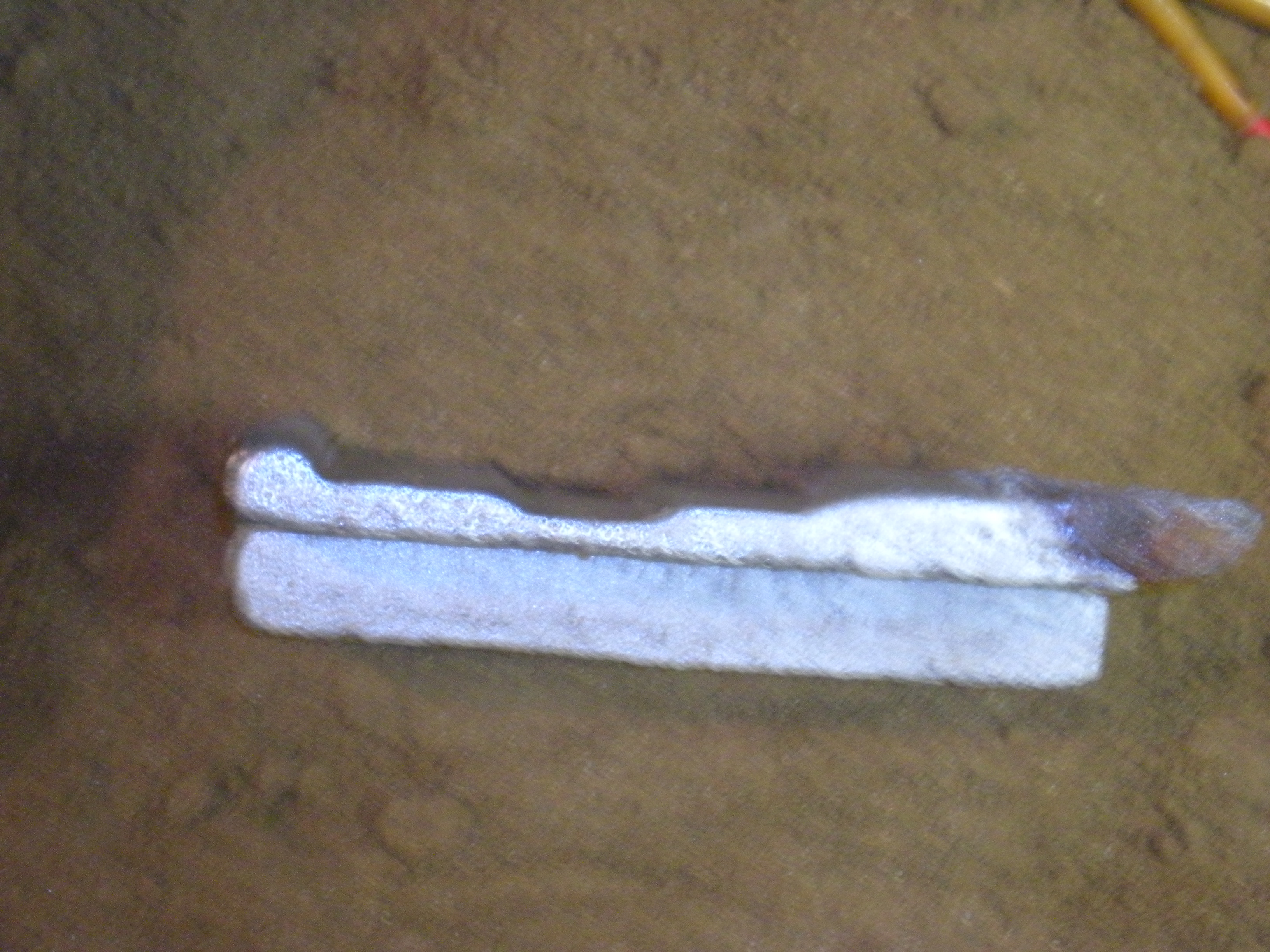

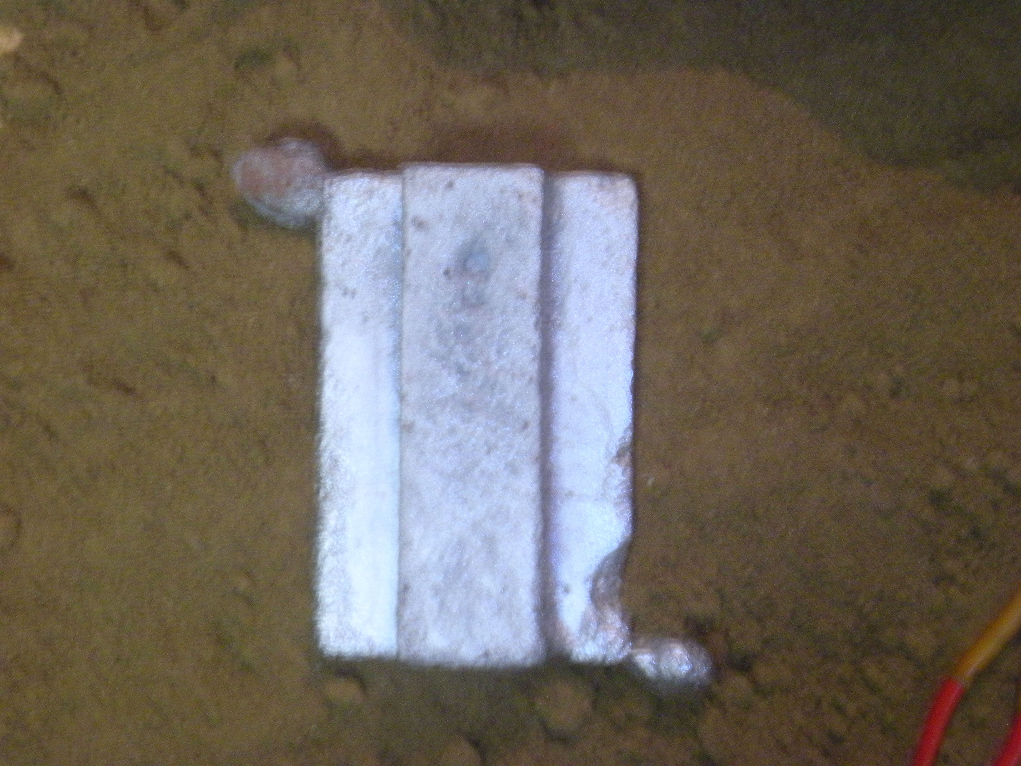

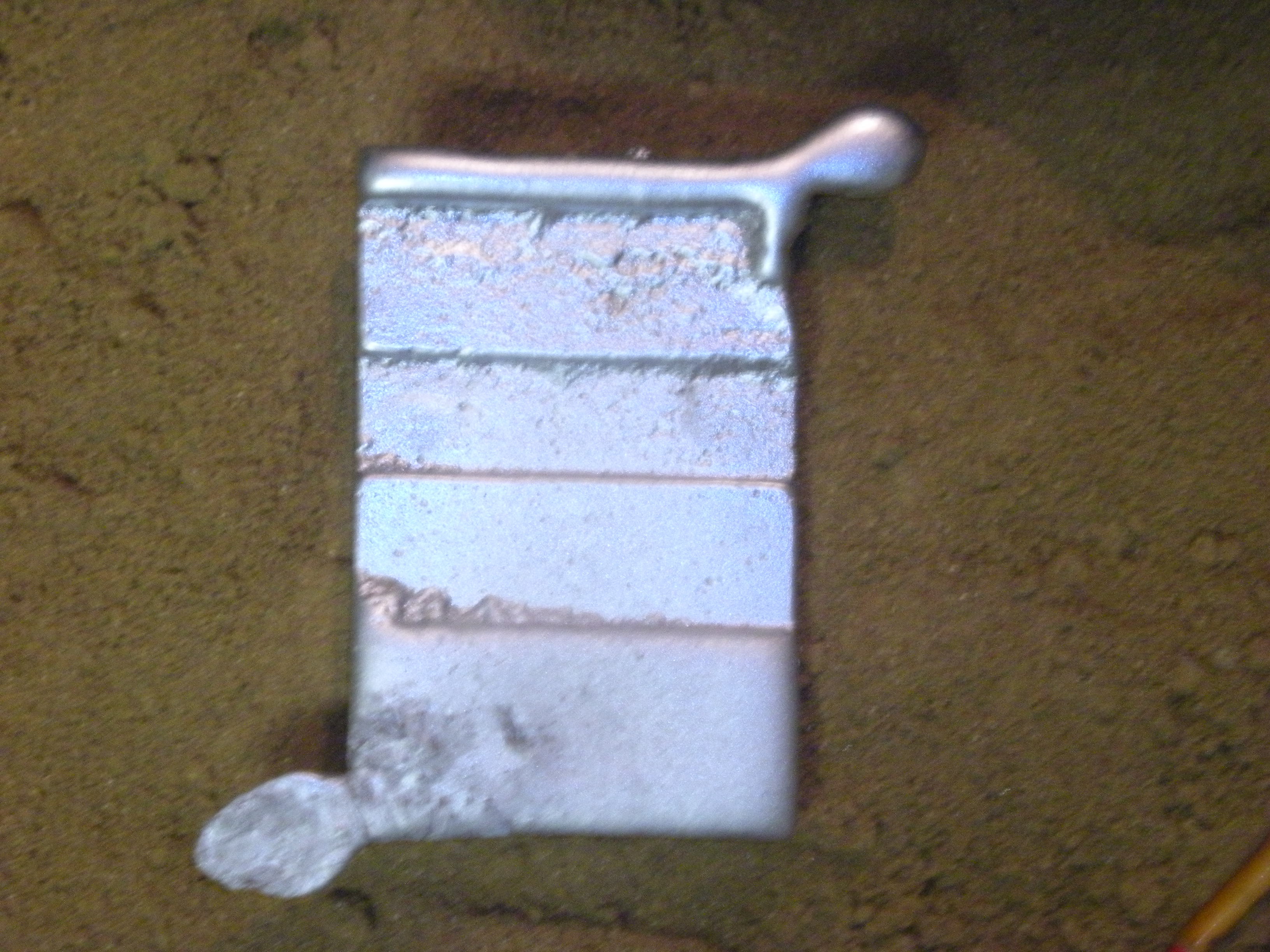

taktéž jsem namíchal stelivo pro kočky,a křemičitej pístek,dneska jsem zkušebně odlil základnu suportu ale měl jsem málo nataveno tak došlo k nedolití ale jinak povrch spokojenost, pokud mi to zítra vyjde tak odliju znova a nafotím. v sobotu se zastaví kamarád formíř doufám že vyladíme chybky a poletí to jak po másle.

tady foto zmetku
