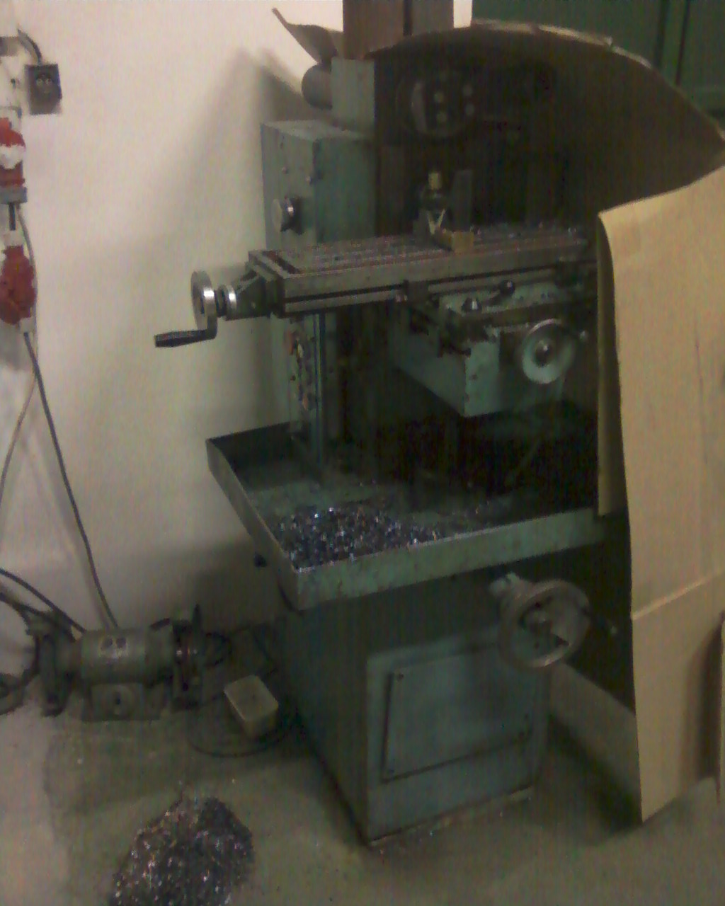

Max: schopnosti... na to už jsem samouk tak to asi není uplně marný, co se týče toho vybavení tak je to dle mě žalostný, mam jen stolní soutruh a malou frézku, horizontku, tedy potřebuju vrtačku, velkej soustruh a frézku, ideálně nástrojářskou, nemluvím o tom že pokud chci být skutečně jak profík tak není otázkou jestli cnc ano či ne, ale pouze jak rychle jsem schopen se k němu dopracovat :D
ivčo: spa 700 je, aspon dle strejdy googla, trochu větší, proto mam obavy, že tythle malý budou až moc malý, nicméně vzhledem k zájmu je po nich v plánu ještě provedení velké a střední, což je otázka nejspíš ledna, tedy trochu trpělivosti, vydržet a myslim že nebude problém
ta "pamět" internetu mě trochu děsí :D ale jo bývaly ruzný období, divoký roky :D rok 2010 dle toho vlákna... ne že bych ted ve dvaceci vedl nudný stereotypní život, ale pravdou je že mnohé se změnilo, nebydlim u rodičů, ani dílnu tam nemam a hlavně jsem se smířil s tím, že jsem strojařinou prostě postižen a jiný to nebude, že mam prazvláštní radost když nad ránem uklízím hromadů špón :D
a když jsme u toho tak minulou noc jsem pěkně zabral špónu, plátková fréza průměr 40mm, šířka záběru 30mm, hloubka záběru 2mm, 1000 otáček, posuv... co jsem zvládl utočit rukou :D

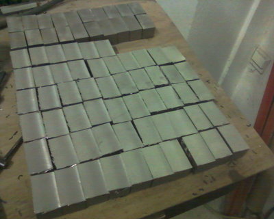

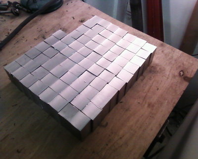

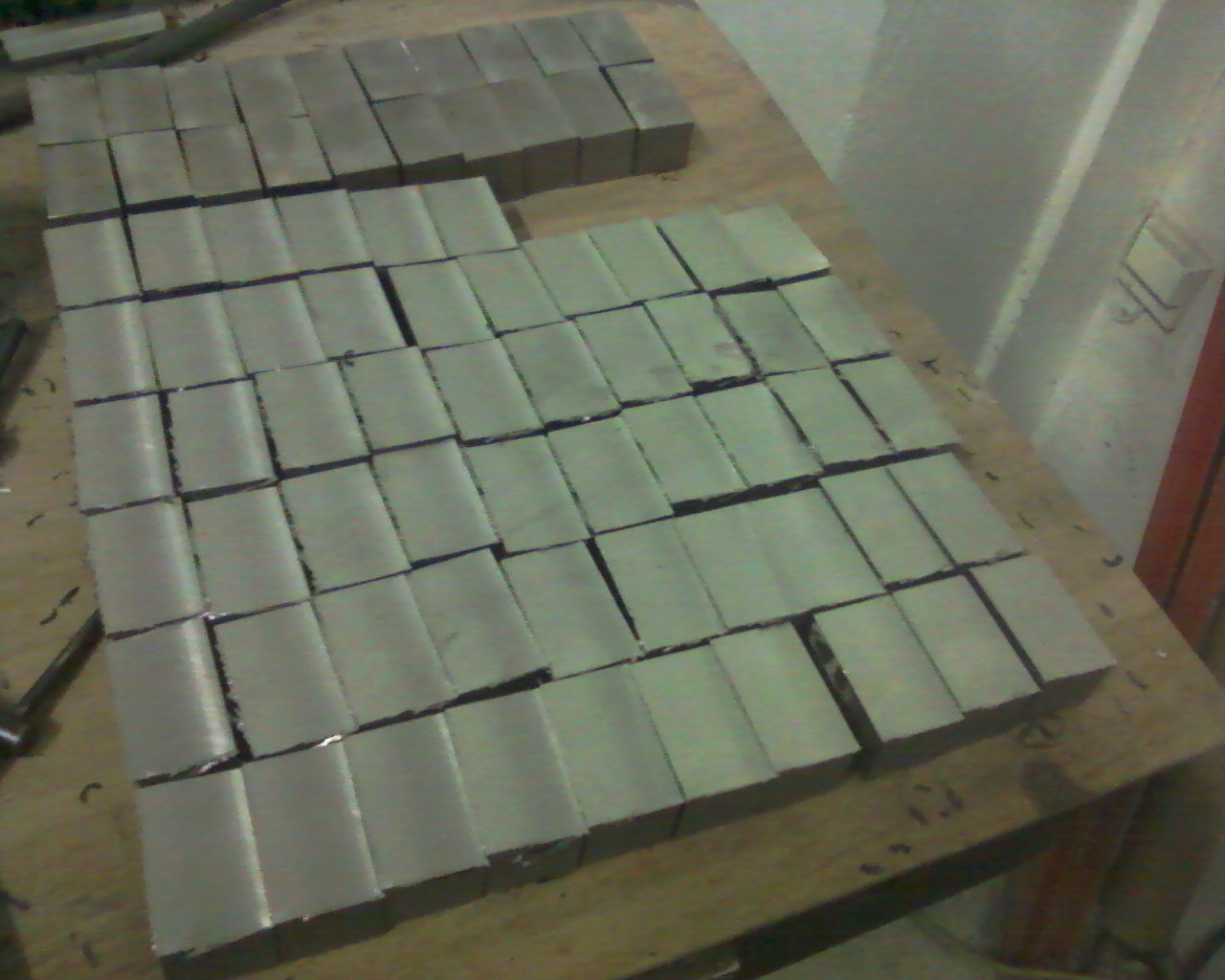

po týdnu zase průběžné info, mam kvádříky obrobený na vnější rozměry, na jednom je to sice chvilka, ale když se chvilka zopakuje ještě 75x tak se to protahuje :D :D
a během posledního týdne jsem místo dárků nakoupil všechny potřebný nástroje a materiál :D tedy záměr mít to do konce roku hotový se snad vydaří, vánoce si udělam až pak :D
na druhou stranu na to začíná být docela pěknej pohled :)

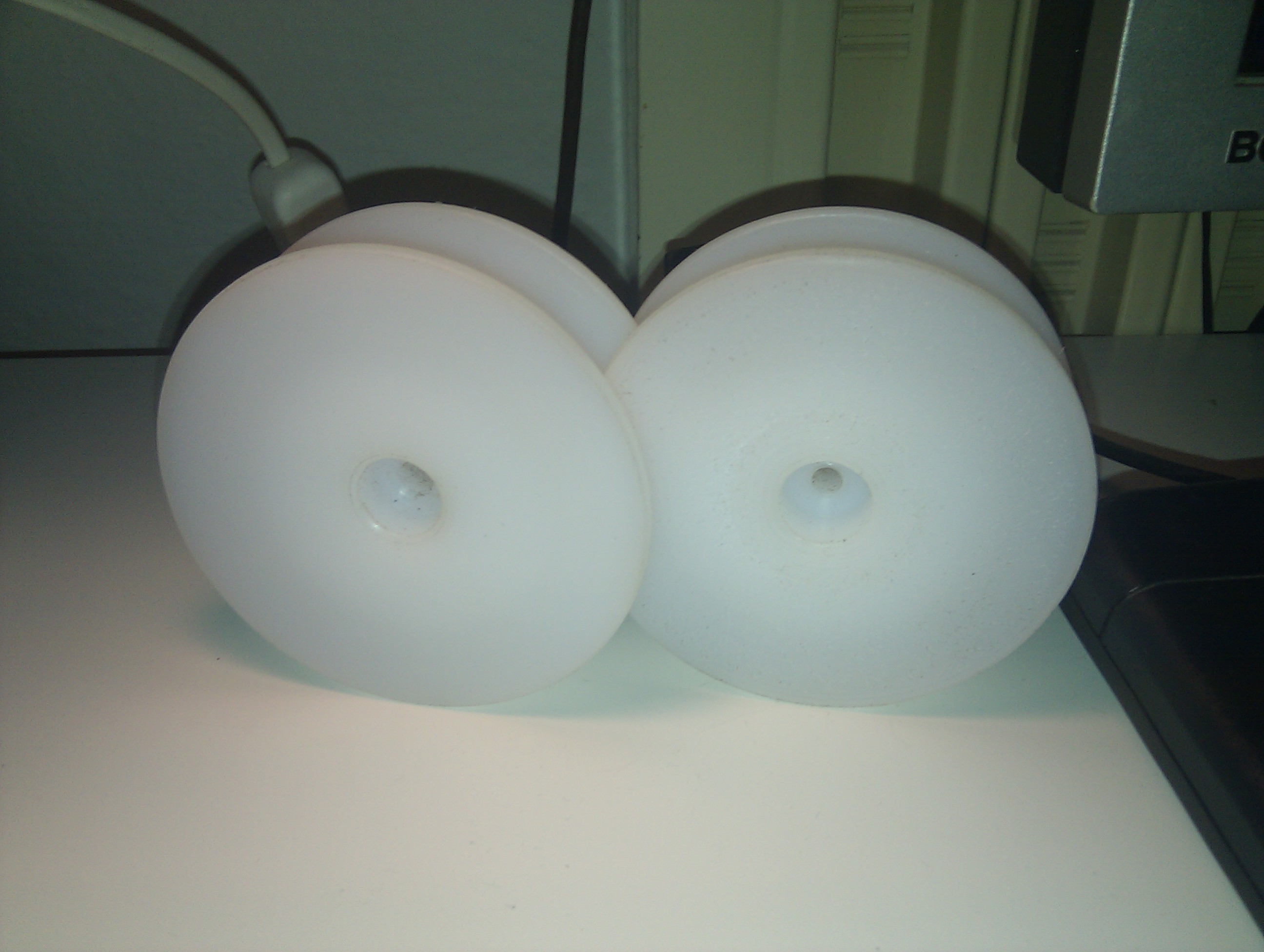

Taky přidám kousek masa do mlýnku, když patřím do té mladé generace. Ať v tom neni Maverick sám.
Jsou to dvě cívky vnější průměr 80 pro kamaráda na muchostěrky na kluzák.

mouchy z kluzáku už jsem stíral, ale ručo
Jak to funguje?

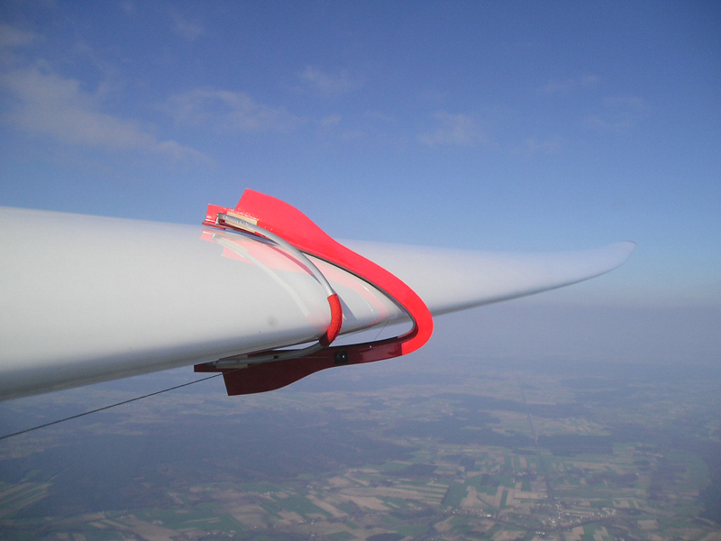

Vy máte nějaké zkušenosti s lítáním?
Funguje to jednoduše (pouze za letu), ta "podkova" má tendenci se odtahovat směrem od trupu, tím pádem tam vznikne aerodynamická síla která celé hejblátko odtahuje směrem od trubu.
Tady ty cívky jsou umístěny v kabině (každá na jedno křídlo) a buď se točí kličkou nebo je i elektropohon, který povoloje tažnou šňůru a celý vozíček odjíždí dál po křídle, nebo naopak.
Funkčním prvkem těchto stírátek je struna která má menší odvod než je vnitřní obvod té "podkovy" takže je šponována na náběžnou hranu a tím strhne muchu z profilu.
Stírátka nejsou nutností, některé letadla na zamušení křídel trpí víc, některé míň, záleží na profilu křídla, ale když je much hodně, tak je to rozhodně pomocník
a klouže to líp.
