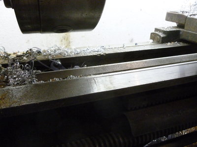

Na vydřené lože jen pro zjištění zda je či není a okolik zhruba .A nejlacinější metoda doma je dle mne struna . Prosvětlit a hyn sa ukáže jak strašné to je. Případně ve stovkách to dáš měrkama. Jen názor nestrojaře ovšem.

struna je nesmysl
jestli je to lože vydřené je vidět pouhým okem bez čehokoli dalšího, na konci té nejčastěji vydřené části, tj. tam kam dojíždí suport k univerzálce by byla napříč tou šikmou plochou "stříšky" vedení viditelná a nahmatatelná hrana
nejčastěji se na soustruhu dělá těsně u univerzálky a tam se to samozřejmě nejdřív vydře+
další věc ta kluzná ploška v suportu co jezdí po loži nikdy nemá úplně stejnou velikost jako ta protější na loži. takže na loži by opotřebením nutně musela vzniknout i podélná vyběhaná stopa, u univ. s ostrou hranou a na druhé straně do ztracena
aby to bylo vydřené někde v půlce lože musela by ta mašina leta dělat někde v seriovce jeden a ten samý kus aby ses suportem k té univ. vůbec nedostal, to je dost nepravděpodobné

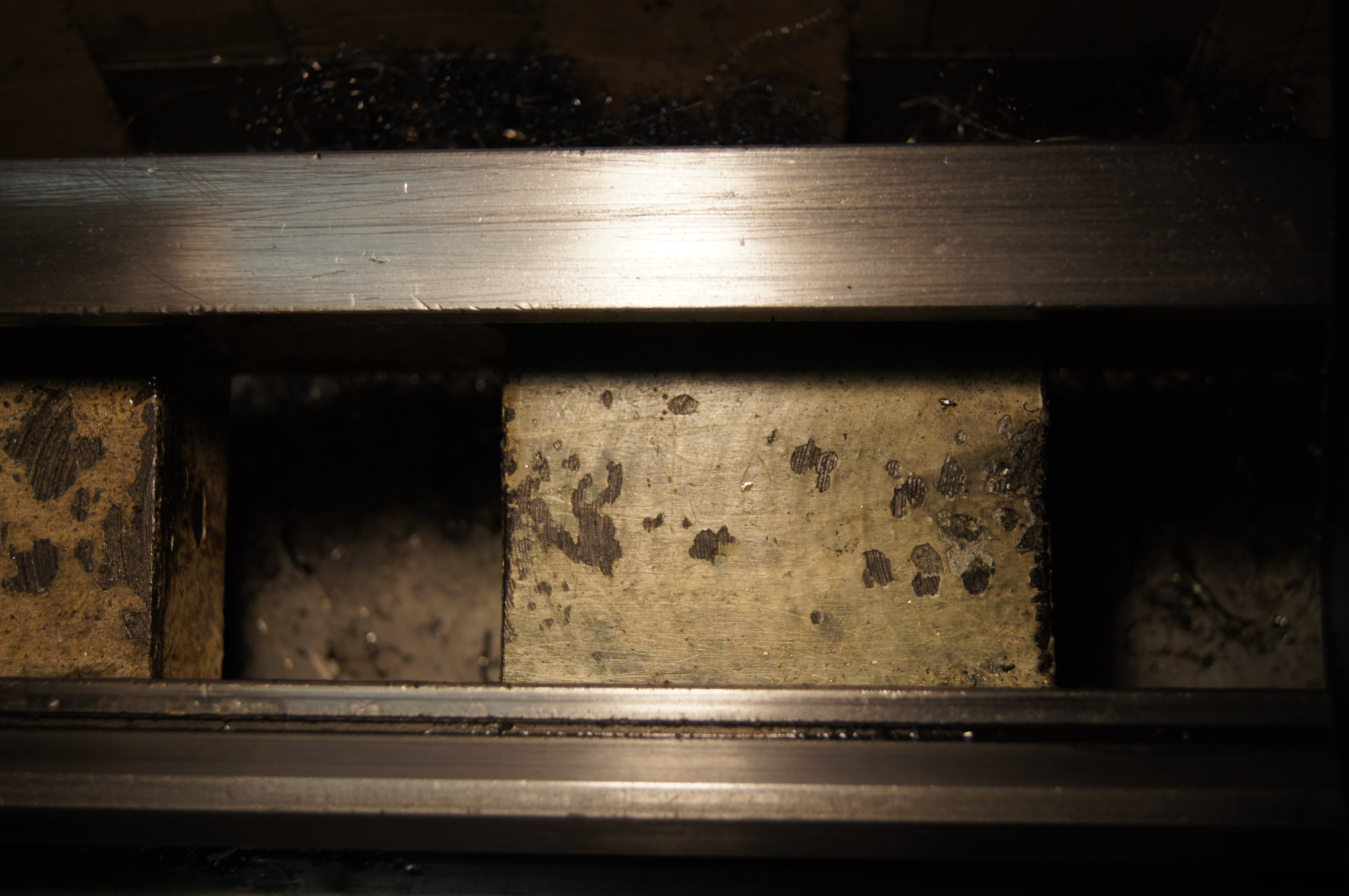

Jinak jsem sehnal broušenou vodicí tyč z tiskárny a tak jsem měřil. Rozdíl jsem naměřil jen výškový a sice u koníku o cca 0,2mm je to výš. Drážky, jak popisoval Teston tam viditelné nejsou, ale celkově je lože "podřené", jakoby to původní majitel (soukromník) nemazal a špony ze soustružení se různě dostávaly pod suport a kluzné plochy a vydřely tam drážky (pokud chcete, mohu nafotit). Joch

Jo to by mne zajímalo, nafoť please.

No já htěl nafotit to vydřené lože ;-) viz Tvá citace:
Joch píše:Drážky, jak popisoval Teston tam viditelné nejsou, ale celkově je lože "podřené", jakoby to původní majitel (soukromník) nemazal a špony ze soustružení se různě dostávaly pod suport a kluzné plochy a vydřely tam drážky (pokud chcete, mohu nafotit). Joch

Tak tady jsou ty fotky. Přední "stříška" a zadní je plochý. Je to utřené od oleje, aby to bylo lépe vidět. Joch

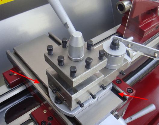

Dotaz pro zkušené: v čem je výhoda tohoto řešení suportu?

Příspěvky: 23414
4. 3. 2013, 7:11
ze si tam misto toho muzes dat cokoli

Výhodou je větší universálnost použití, ale pokud ta litina či opracování není stopro, tak zase tím přitahováním různých jiných prvků můžeš ten suport zkroutit. Zdá se mi ta T-drážka dost velká v poměru ke zbytku masa. :wink:
Taky je otázka jak je ta celá montáž nožovýho suportu nahoře tuhá .... čím víc "volných" prvků tím víc potenciálních problémů.

Nevýhodou je menší tuhost. Vem si kolik je tam pohyblivých částí, kolik z nich je spojeno šrouby ,třeba ten otočný bazmek s úhlovou stupnicí bývá čtyřmi k nožovýmu suportu. A to mám tu točnici na příčný sáně na čtyřech šroubech a ne na dvouch jako je to na fotu . To co psal Robokop je snad jediná výhoda. Dohromady je to prostě málo "masa" . Víc se mi líbí ten způsob točnice na nečíňanských strojích.Já na ty styčný plochy dával zedex a zaškrabal , dost se zlepšilo , ale není to ještě ono.
