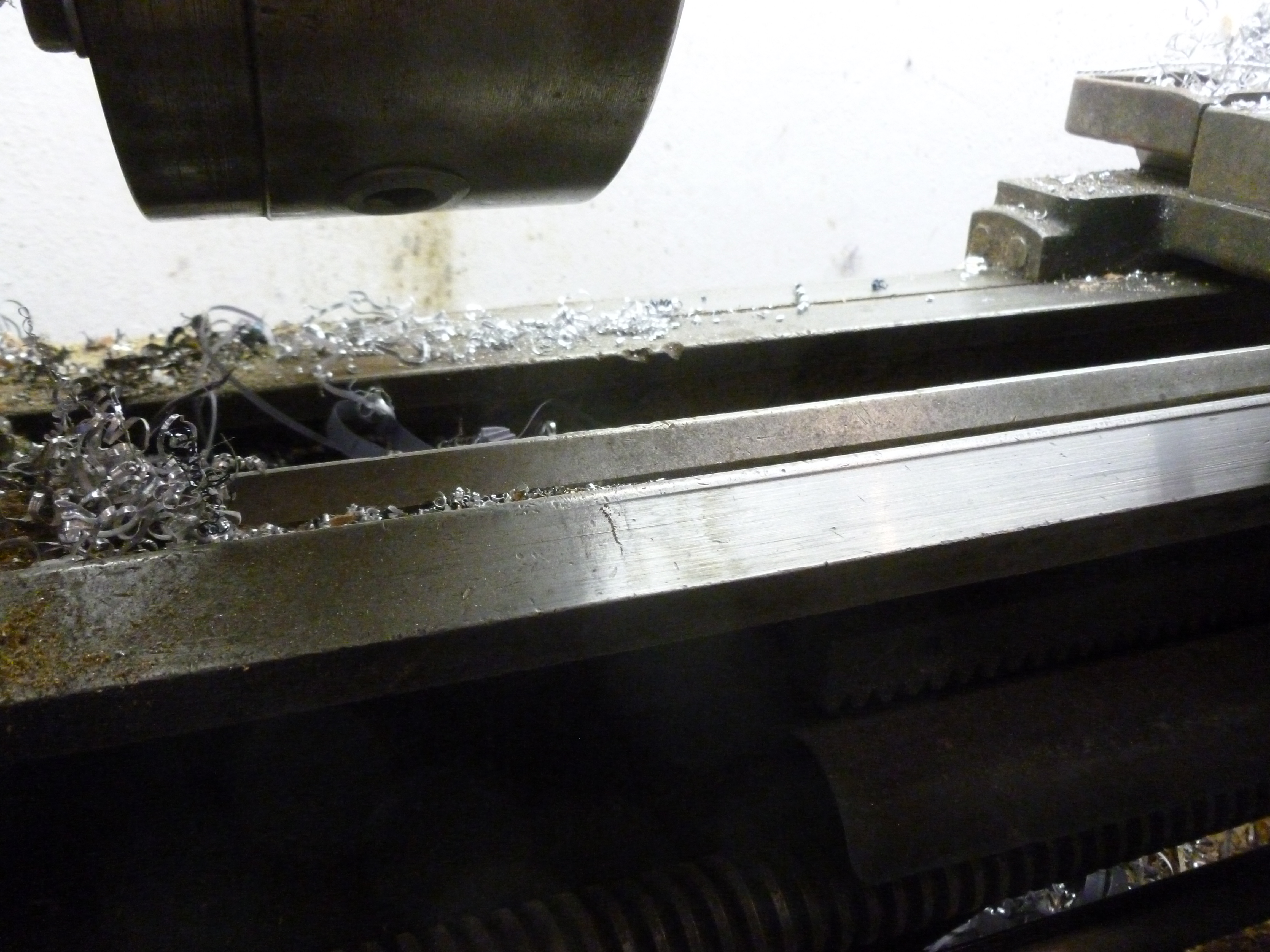

to Mirenc: diky za míry. Josef má pravdu, je to modul 1. Ale to nevadí. Počítal jsem to, že když použiji na místo prvního kola, na které mám zvláštní hřídel ale pětistovce to zřejmě honí přímo z vřeteníku, kolo 63z, tak to odpovídá převodům původní sady kromě posuvu 2mm/ot a 3mm/ot, kdy se mi tam nevejdou největší kola, protože jsou v konfliktu s vedlejší hřídelí. To ale zkusím pořešit jinak.
Jinak jsem sehnal broušenou vodicí tyč z tiskárny a tak jsem měřil. Rozdíl jsem naměřil jen výškový a sice u koníku o cca 0,2mm je to výš. Drážky, jak popisoval Teston tam viditelné nejsou, ale celkově je lože "podřené", jakoby to původní majitel (soukromník) nemazal a špony ze soustružení se různě dostávaly pod suport a kluzné plochy a vydřely tam drážky (pokud chcete, mohu nafotit). Joch

No já htěl nafotit to vydřené lože ;-) viz Tvá citace:
Joch píše:Drážky, jak popisoval Teston tam viditelné nejsou, ale celkově je lože "podřené", jakoby to původní majitel (soukromník) nemazal a špony ze soustružení se různě dostávaly pod suport a kluzné plochy a vydřely tam drážky (pokud chcete, mohu nafotit). Joch

Napsal: 3. 3. 2013, 6:38
od Joch
Tak tady jsou ty fotky. Přední "stříška" a zadní je plochý. Je to utřené od oleje, aby to bylo lépe vidět. Joch

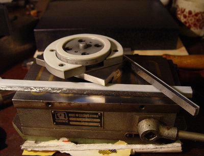

Dotaz pro zkušené: v čem je výhoda tohoto řešení suportu?
Re: Proma SPA-500P - co místo něj?
Napsal: 4. 3. 2013, 7:11
od robokop
ze si tam misto toho muzes dat cokoli
sverak,
uhlovou desku
frezovaci support
tuhle je neco podobneho pouziteho
Napsal: 4. 3. 2013, 8:56
od Engineer
Výhodou je větší universálnost použití, ale pokud ta litina či opracování není stopro, tak zase tím přitahováním různých jiných prvků můžeš ten suport zkroutit. Zdá se mi ta T-drážka dost velká v poměru ke zbytku masa. :wink:
Taky je otázka jak je ta celá montáž nožovýho suportu nahoře tuhá .... čím víc "volných" prvků tím víc potenciálních problémů.
Napsal: 4. 3. 2013, 9:00
