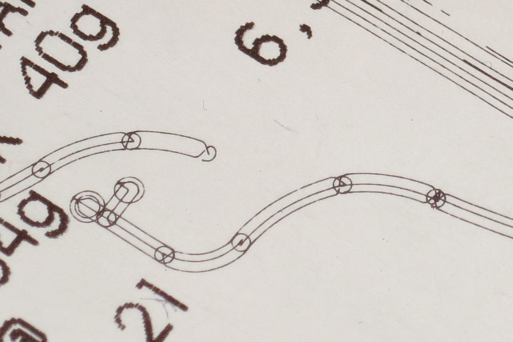

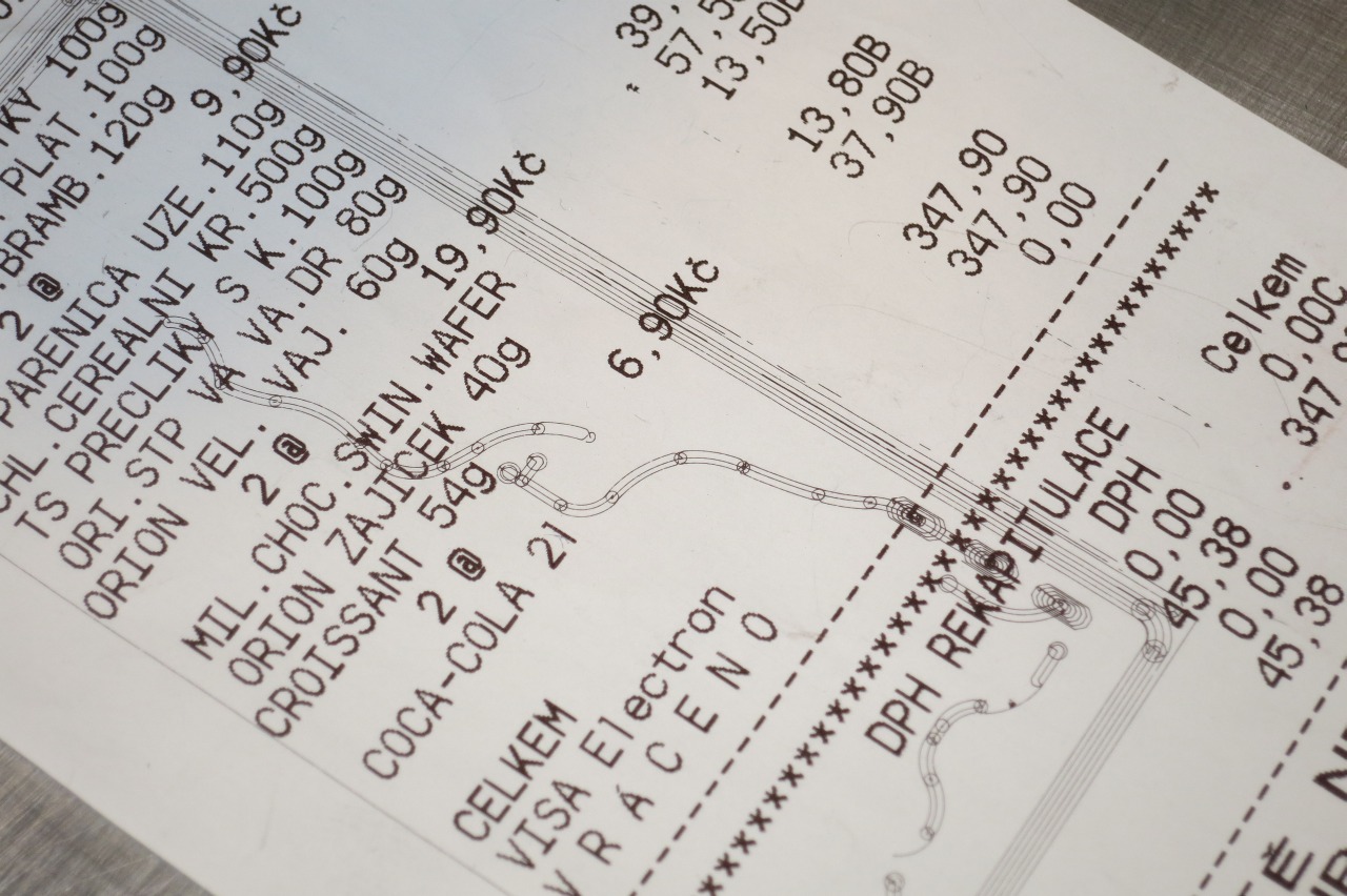

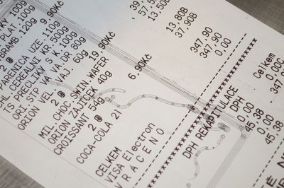

Hezký :)
Já tady trochu blbnul s tim mym ořezávátkem a účtenkou z Tesca :)
4.2V, 70mA, F500, zaostřeno maximálně (plus mínus, účtenka je zvlněná)..
T.
