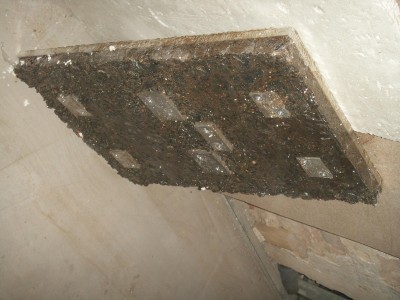

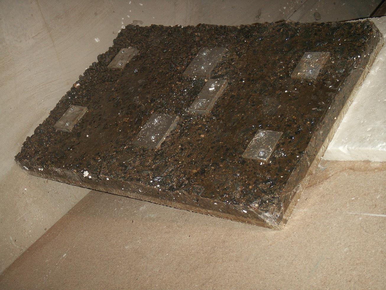

Beton se vzadnem pripade neobrábel,¨mam vtom zality plocháče. A v mistech kde sem potreboval sem misto kameni pouzil mletou litinu jako plnivo (ty cerny mista) a to de obrabet vpohode.

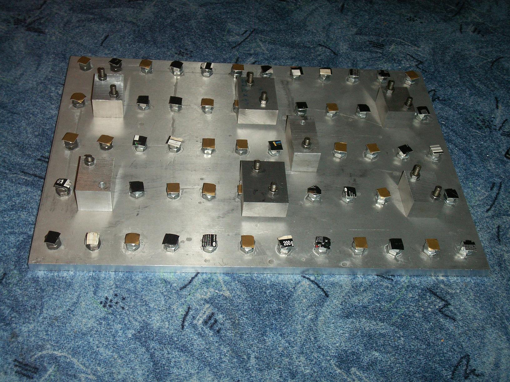

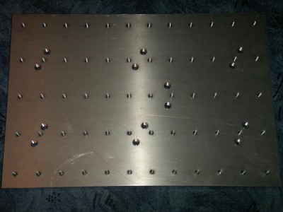

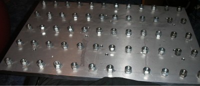

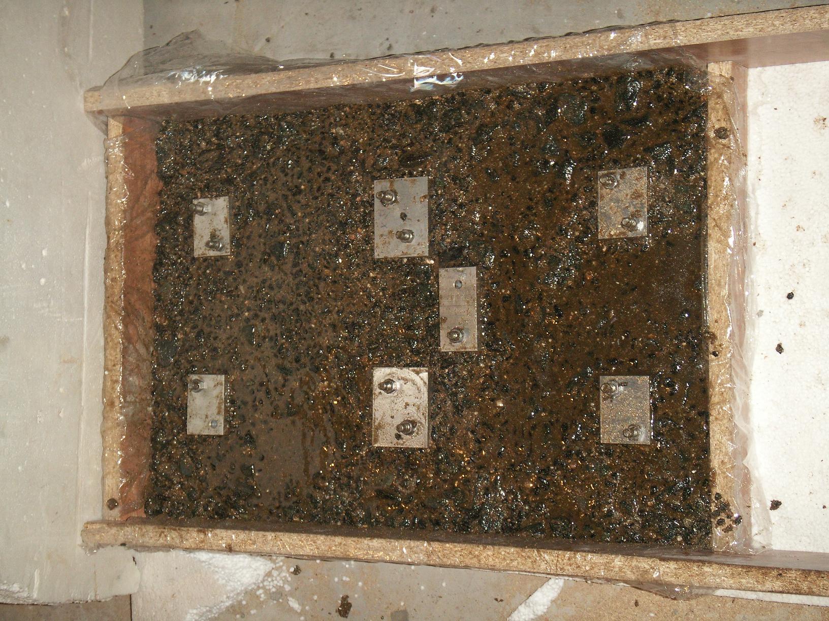

Dnes sem konečně nachystal desku stolu na zitřejsí zalití polymerbetonem.

31. 1. 2009, 2:20
Večer dam ještě fotky když to vyndám z formy.

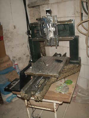

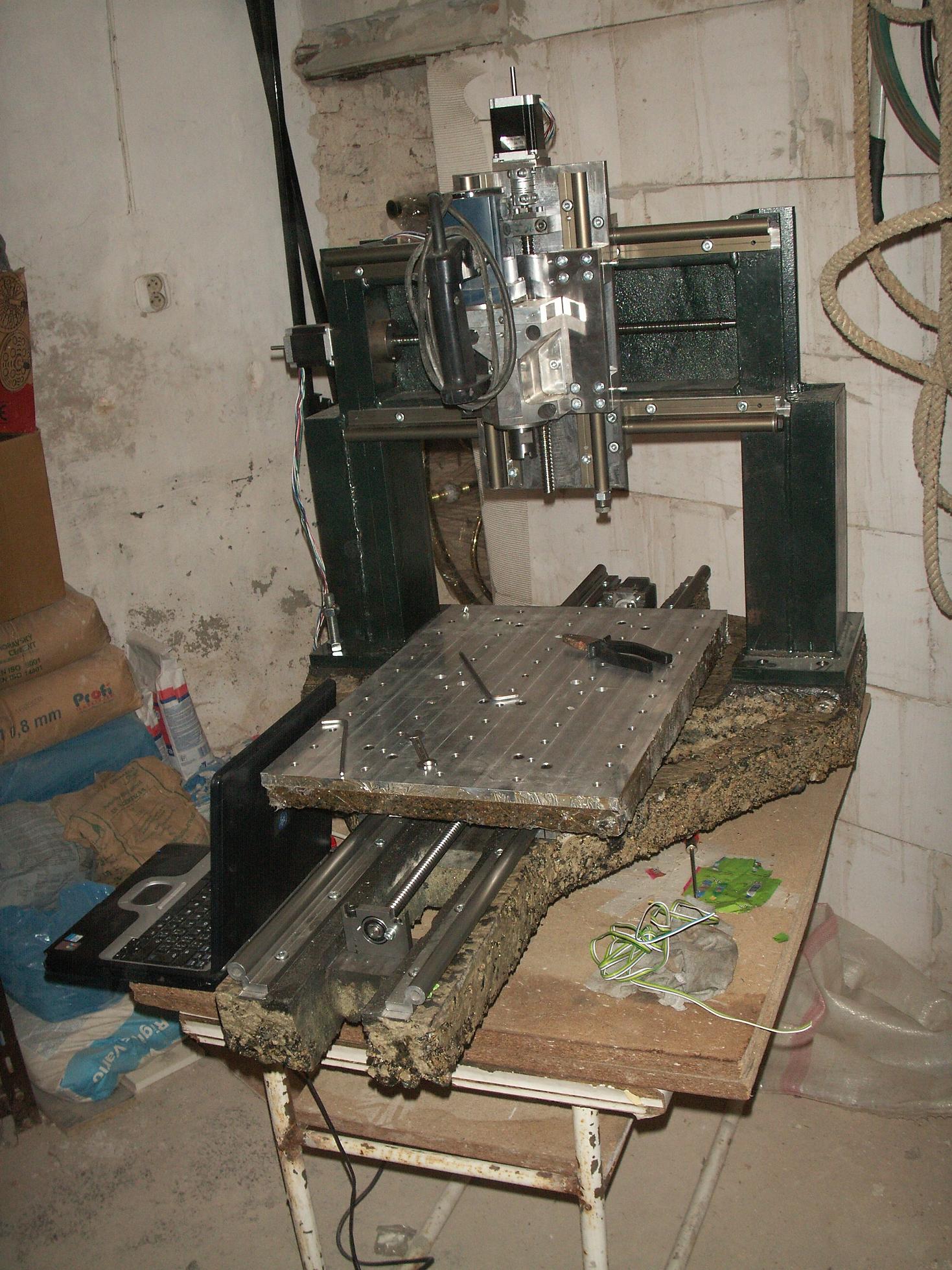

Portál mám již komplet vylitej epoxybetonem a tak posílám male video

22. 3. 2009, 11:25
Zatím posílam jen fotku a odpoledne pridám ješte video

Příspěvky: 23385
22. 3. 2009, 1:13
wow
konecne jedna epoxygranittova masina
sem se zkusenostma :-)
jak to chodi jak je to tuhe?

CAWEDOG
Příspěvky: 324
Registrován: 1. 3. 2008, 9:01
Bydliště: Brno
22. 3. 2009, 7:56
tak video bude pozdejc ,protože sem zjistil ze sroub je natolik vohlej v 1/3 ze to nedokažu podle svych představ dorovnat a tak v tejdnu sroub srovnám a pak uz jen natocit to video a vyzkouset tuhost.
Zatim co se tyka rychlosti tak diky tomu, že používam kluzne vedení tak se s jistotou nedostanu s rychloposuvem pres 4000mm/min.

23. 3. 2009, 7:13
Ttak sem srovnal jakestakes sroub a podarilo se me to sestelovat tak aby tam nikde nebyla zadna vule a jezdilo to vpohode 4000mm/min.Pro jistotu sem to snizil na 3500 a natocil male video.
Jakmile si vzpomenu koupit 16tky srouby na prisroubovani portalu tak se pustim na obrabeni a vyzkousim tuhost.

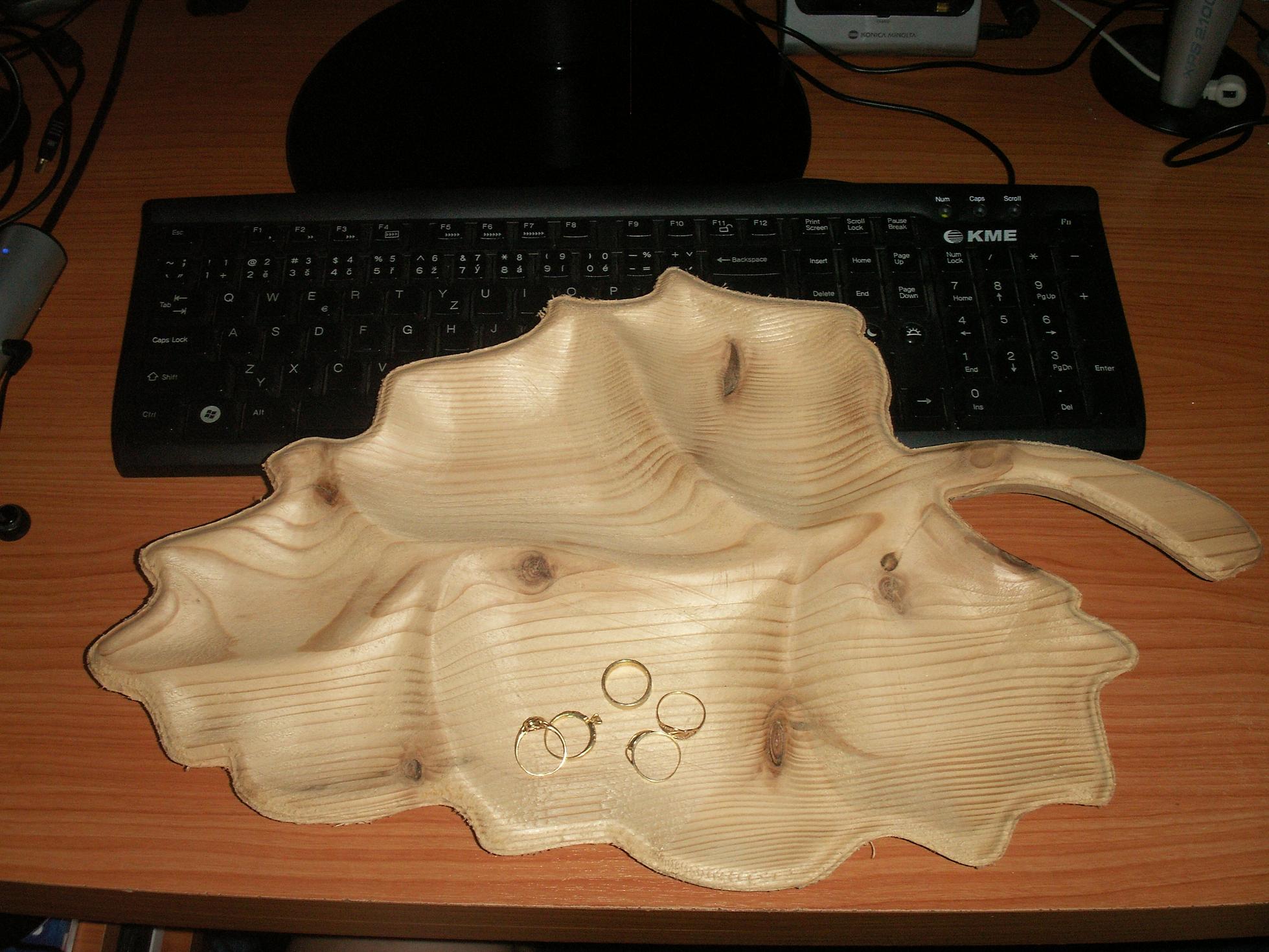

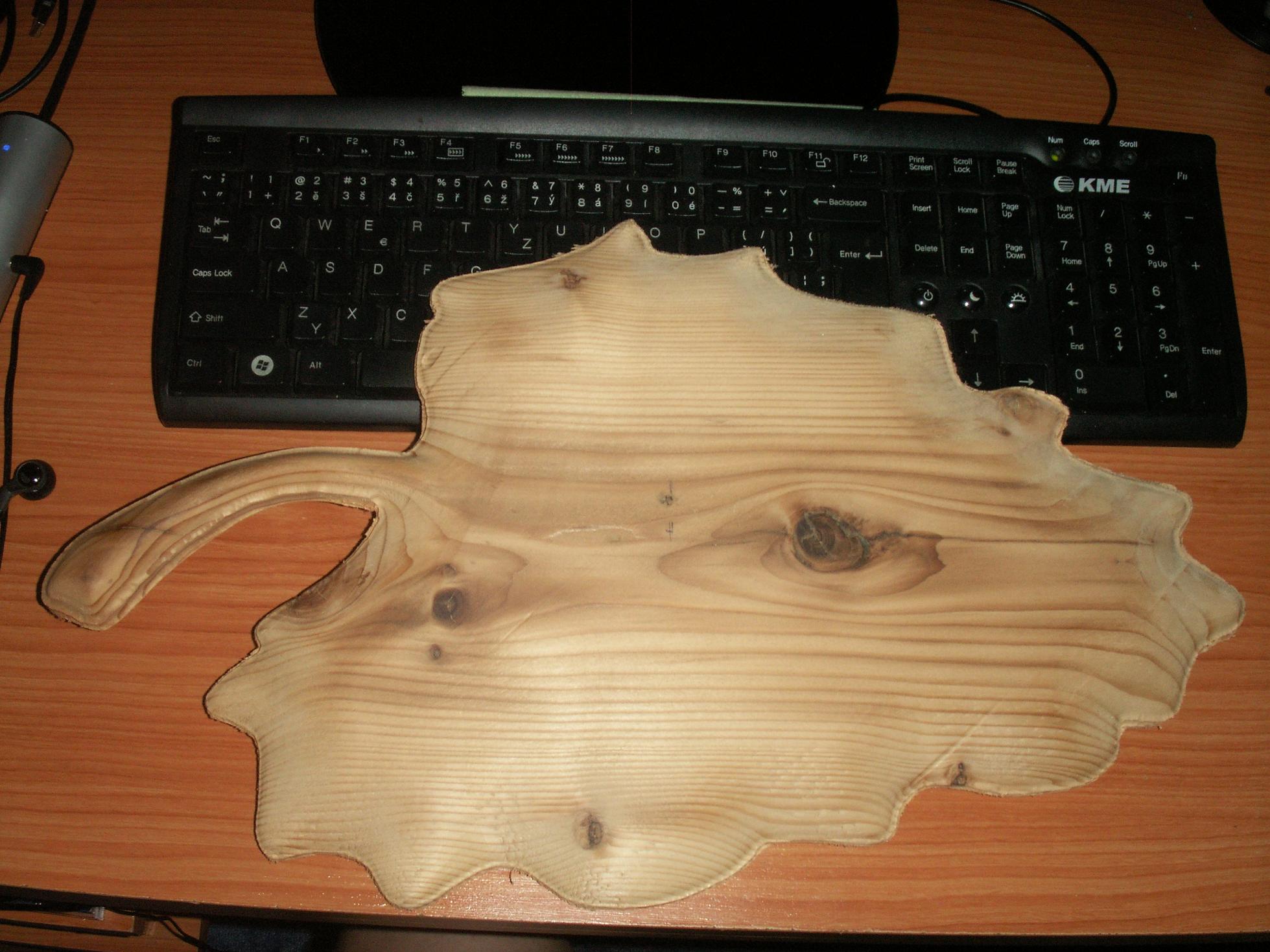

19. 4. 2009, 8:36
Tak už sem konečně zase funkční i když jsem musel vyzkoušet 2PC než sem našel to pravé.Příkládám fotečky standardniho lupinku o rozměrech 450*262*22,5 kterej sem udelal ze starsí 30 fošny.Jsou na něm sice vidět šrámy z boje s EMC2 ale nakonec mašinka už konečne poslouchá.
List je tak jak vypadl z mašiny a dělal sem do 6mm kulovkou cca 6h.
Padl tady dotaz ohledně tuhosti a zatím jsem zkoušel frézovat dub 10mm frézou 15mm hluboko na plnou frézu a s posuvem 1000mm/min to šlo vpohodě.
Dural budu zkoušet v tejdnu.
