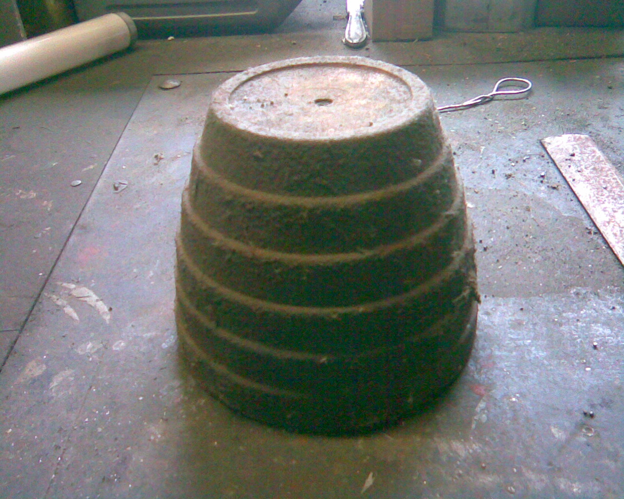

Je mi nabízen tento odlitek (2ks), je to litina velký průměr 150, malý 120, výška 120, cena 30kč/kg. Počítám ale, že obrobit to by bylo ještě dražší. Co vy na to?

Na ten litinový špalek kašlu. Řemenice nějak promyslím. Potřebuji zase radu,.. Čím ošetřit kluzné plochy aby mi nerezly a nelepily se tam třísky? Takhle při použití chlazení vodou tam mám do druhého dne lišku a to i když to utřu. Nejde to bohužel vysušit všude.

Na chlazení do té vody musíš přidat speciální olej. Vytvoří to mazací emulsi a stroj nerezne.
Více třeba zde: http://www.c-n-c.cz/viewtopic.php?f=53&t=992" onclick="window.open(this.href);return false;
Na mazání kluzných ploch používám ten nejlevnější nalévaný ložiskový olej Paramo OL- J 22

Chlazení čistou vodou pro soustruh nebude dobré. Měl by jsi si opatřit emulsní olej, který se mísí s vodou asi 1:10 (nebo dnes různé syntetické chladící kapaliny třeba až 1:100).
Kluzné plochy se běžně mažou olejem, nejlépe určeným právě na kluzné plochy, protože nestéká, ale stačí skoro jakýkoliv. Proti nalepeným třískám chrání suport stírátka, většinou plsť tvarem kopírující saně přitažená plechem na bok suportu.

Už to tu je i v jiných vláknech tak stručně:
Máš malý a slabý strojek emulzi (vodu) nepotřebuješ
Na hliník petrolej štětcem
na závity řepkový olej
na upichování obyčejný třeba ten J22. vystačíš s plechovkou a štětcem

Hlavně se při mazání kluzných ploch vyhni rostlinným olejům z kuchyně.I když vypadají lákavě, po čase zhoustnou, zatuhnou a stroj ti totálně zalepí.
Na co jsou ale znamenité, je řezání závitů, jak nožem, tak očkem, A když použiješ olej z řízků od neděle, to je pak vůně :D

Dovolím si nesouhlasit. Není to o výkonu struje ale od použitých nožů. Pokud bude mít kované nebo z radeka, tak chladit potřebovat bude určitě. Ta emulse ve skleničce se štětcem stačí, ale nutná je! Určitě se to projeví na trvanlivosti ostří a obrobeném povrchu.

Je prostě vidět, že o tom nic nevím. Zkusil jsem štětec a vyjeteý motorový olej a celkem to vypadalo k světu. Díky páni.
