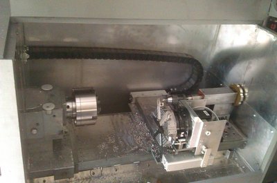

jak to myslíš dál ?
ona ta nožovka ještě není v krajní poloze. ještě nemam zapojenou elektriku , tak stím nemužu hybat.ty fotky dost skreslujou.
teť je tam místa 200 mm.jak se nahodí nože tak tam bude cca 165 . univerzala je 160 a pruměr nad suportem je 200
posunout jde ale neplanuju dělat vědší průměry než tech 160. cela ta nožovka je na takove kostce a ta jde posouvat po 20 mm o tři pozice tam a spět.
Naposledy upravil(a) Kvako1 dne 14. 11. 2013, 10:51, celkem upraveno 1 x.

Jo, tak jsem to myslel, koukal jsem na tuto fotku, kde se zdá být support nadoraz a nožovka dost blízko. Takle to zní dobře, dej ňáký video, neřikej, že už občas něco nevytočiš?

jak jsem psal výš, jetě to neni dodělane a netočim na tom opravdu nic
ta nožovka na te fotce neni nadoraz je tam cca ještě 4 cm . taky ta nožovka neni dodělana...

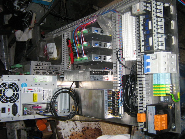

dodělávam rozvaděč a už jsou osazene motory tak stim nejde hybat pokud to nezapojim komplet elektricky.
ta elektrika mě vubec nebavi, radši dělam mechaniku
chtěl bych to dodělat do vánoc alespoň to častečně rozjet . tak snad pak něco natočím.
foto desky do rozvaděče ještě nezapojeneho, nemam aktualni fotku

No jo, si to představuju jak Hurvínek válku, toto pořádně pozapojovat asi neni na jedno odpoledne.. tak držim palce!

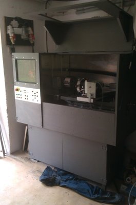

To vypadá dost dobře.

to jo profi

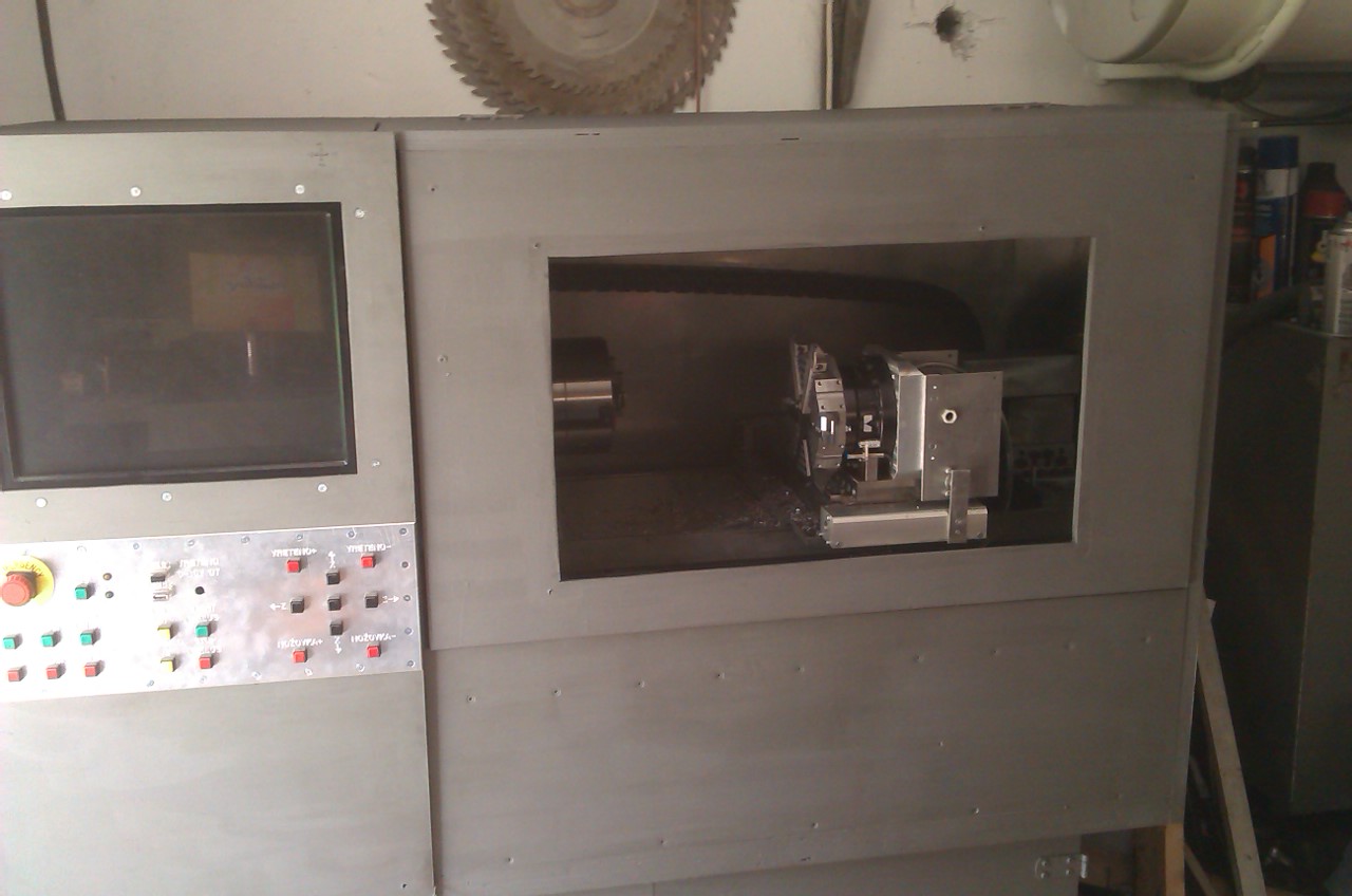

diky kluci
, ještě je na tom mraky práce, ale už se to začína rýsovat
hlavně jsem nadšenej jak makají ty rolety. toho kreslení a práce co stím bylo, nakonec se ale povedlo
teť se trochu peru stím servem na pohonu.
stavěl jsem to na male věci do pruměru 80mm ale pak se mi to zvrhlo
, znate to , a nekonec je to do 180.. je tam 160tka skličidlo. Budu asi muset dát silnější servo.
to 1,4kW na pruměru 100 mm veme max 3mm šponu.
skusim jej ještě poštelovat ale nevím...
neví někdo jak je to stím vykonem serv ? jde hlavně o přetížení. teť tam mám nastaveno 95% výkonu a víc než 100% tam nastavit nejde. vypína to už u odběru 4Ampery. na servu je ale Imax 17A a měnič mi dá Imax 15Ampér. Jak to je tedy stím zatížením ?
Třeba při šponě 1,5mm posun 0,1 to jde cca 1 minutu na výkon cca45% pak to pomalinku zvedá až se to ustali na cca 70% výkonu a tam se to drží.. nějak to nechapu proč.

Tiež nechápem, je to podivné. Keď máš predsa konštantný rezný odpor a konštantné otáčky, tak sa ti nemá prečo meniť mechanický výkon. Nie je to spôsobené postupným zahriatím vinutí a poklesom účinnosti serva??Kvako1 píše:Třeba při šponě 1,5mm posun 0,1 to jde cca 1 minutu na výkon cca45% pak to pomalinku zvedá až se to ustali na cca 70% výkonu a tam se to drží.. nějak to nechapu proč.
Inak si to fakt krásne dotiahol, radosť sledovať toto vlákno...

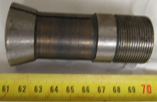

Pohnul jsi s tím docela rychle ,sleduji od začátku ,protože mám sadu kleštin co těm tvým nápedně podobají...
Podívej se prosím zda jsou stejné podle rozměrů .... nevím jak se jmenují a tedy shánět k nim hřídel ....
průměr D=40mm
průměr d=32mm
závit = M32
délka L=90mm
průměr D=40mm
průměr d=32mm
závit = M32
délka L=90mm

Kleštiny vypadaji že jsou stejne. nedávno jsem je koupil na aukru. celou bednu za 2000
hřídel, vřeteno , jsem taky koupil na aukru za 300 kč, ale už je to doba

tak kleštiny jsem s dopomocí RaSe a Tumlíka nakonec identifikovala
a hledám také hřídel
tady u nás v inzerci Nákup a na Bazoši....
mrkni se -je tam popis

ja teť nemam moc čas ani dojít do dílny. možná zítra tak opišu to číslo z kleštin. ja mam pravě přímo vřeteno na ty kleštiny.
vtahuji se takovou trubkou ze závitem. tu bohužel nemám. ale někde mam nakres.
na kleštinách je drážka aby se neprotočili. ve vřetenu nemám kužel mk,mo atd. je tam přesně vybroušený profil na tu kleštinu pak vřeteno pokračuje pruměrem 35mm
a zvenku je camlock. až se ktomu dostanu tak vyfotím.
