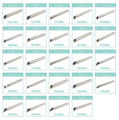

Do díry jsou dobré tyto:
https://a.aliexpress.com/_mMyti6a
bohužel tyto v R0,2 jsou celkem drahé, v R0,4 stojí okolo 200kč/10pcs nechápu proč tak velkej rozdíl. Bohužel na díru je Cxxx06xxxx v R0,4 prostě moc.
další alernativa do díry je tato:
https://a.aliexpress.com/_mNQzUpu
CCGT060202 ale je to spíše na dokončování, při hrubu to moc nezalamuje šponu.

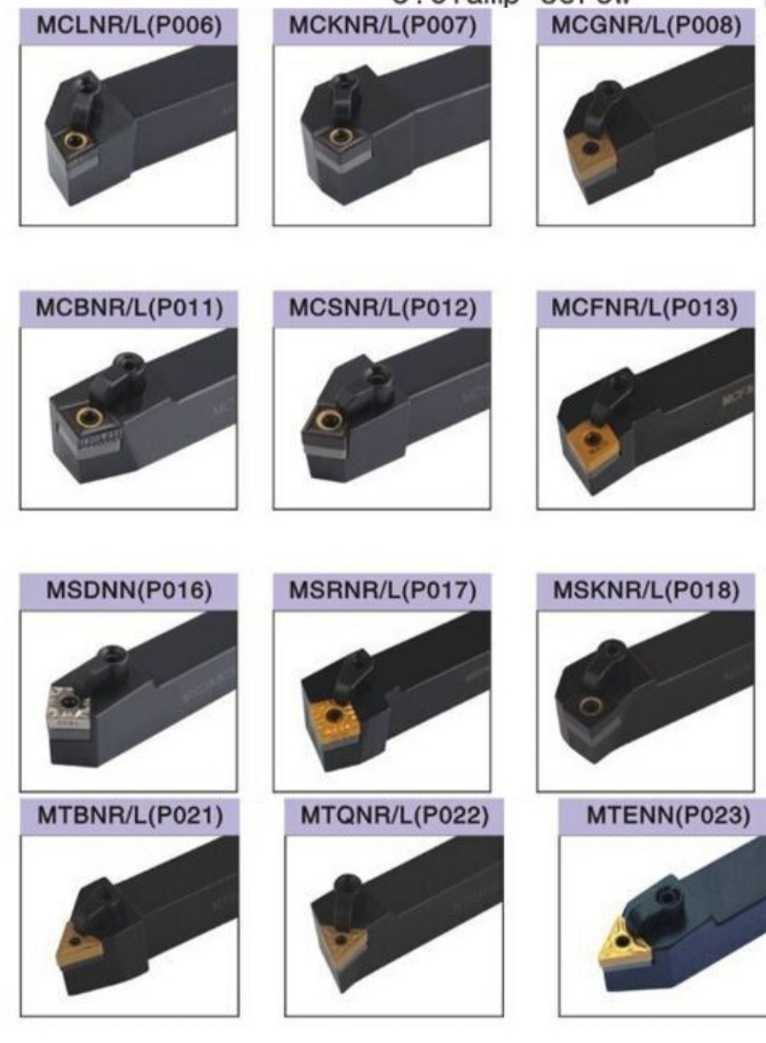

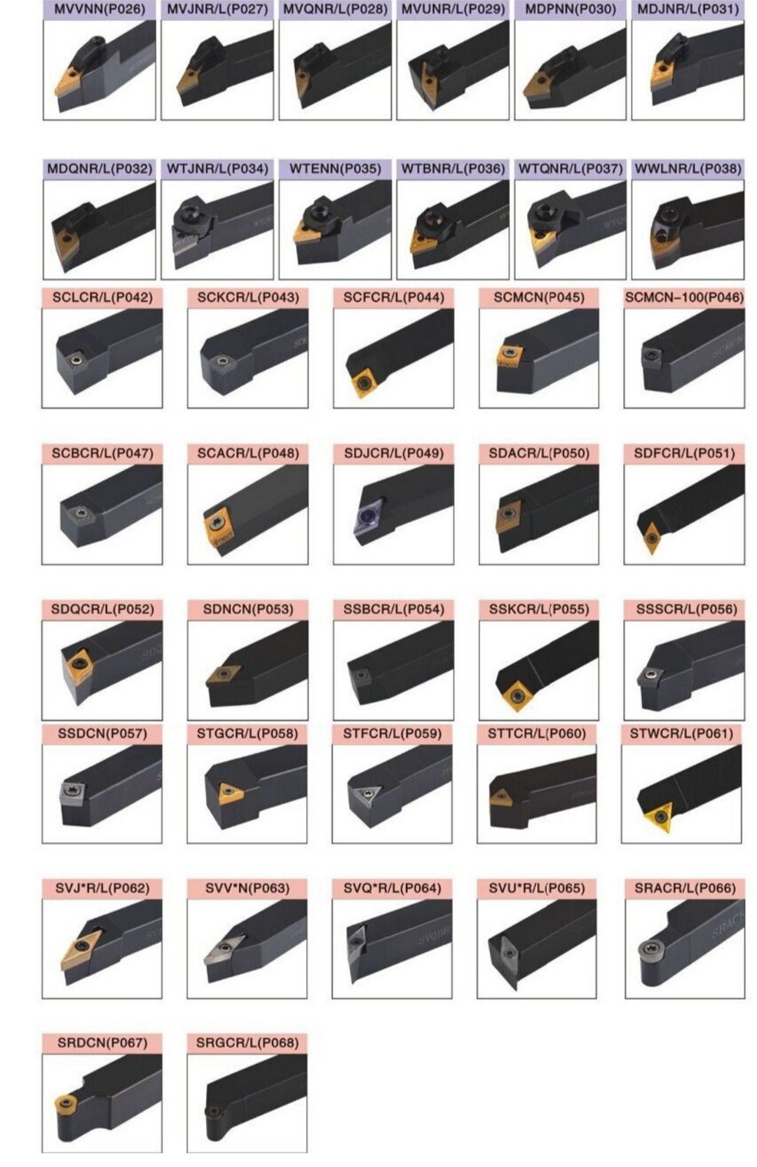

Držák tento:
https://a.aliexpress.com/_msCSZhk

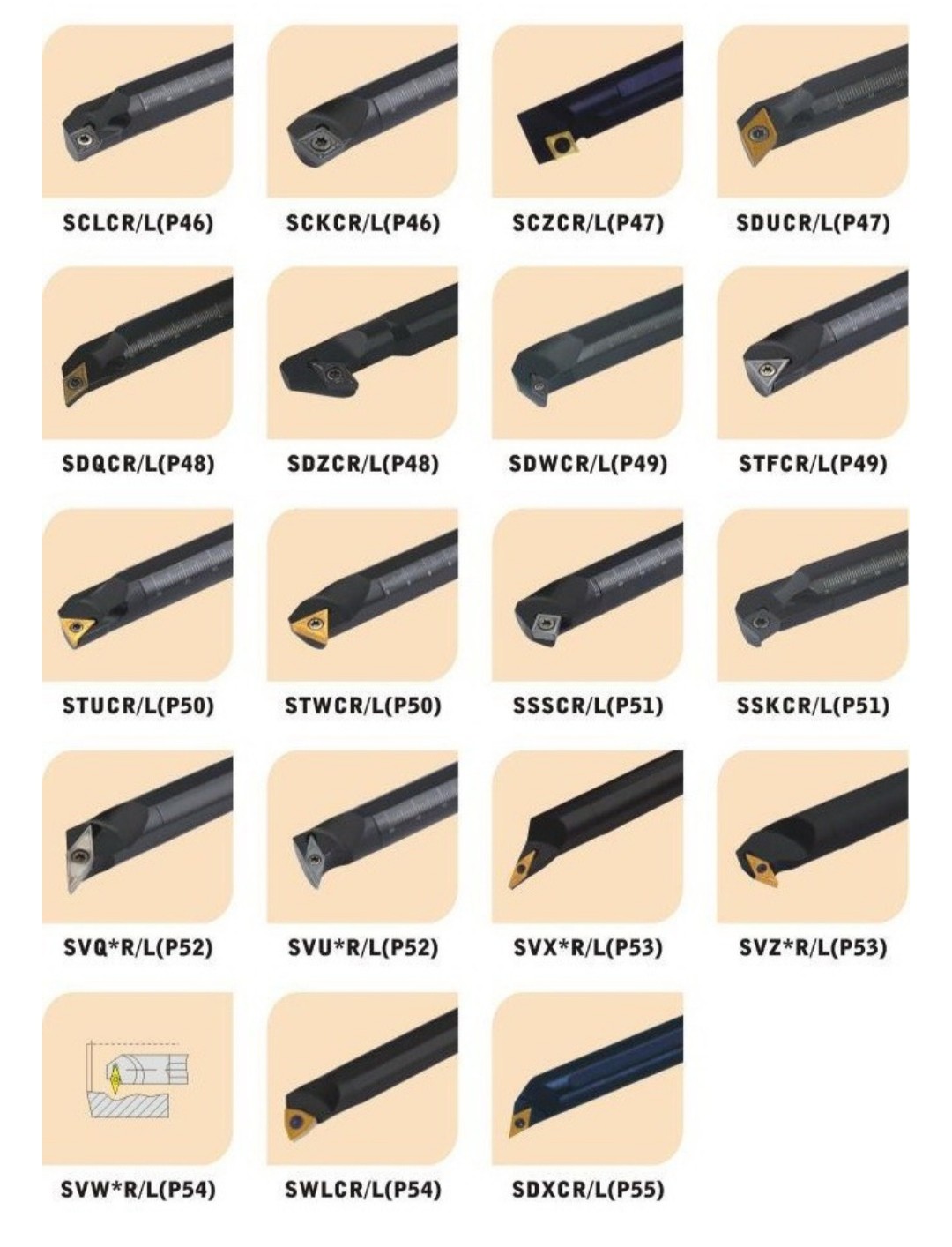

třeba S07K-SCLCR-A12 R
tyto s zůženým krkem a masivním tělem jsou super, nepískají tak moc jako ty obyč "tyčové". Používám hodně i na CNC
Tohle je do startu asi tak nejlepší základ co může být. Radeca se taky dají. Nekupovat jine než s označením RADECO 10 (asi nejkvalitnější radeco) polotovar je třeba hranol, lichoběžník nebo kruh a ostří se vybrušuje. Kdysi jsem si koupil hranoly 10x10 délka tuším 150mm za 50kč/ks na burze, po otupení jsem vždy odbrousil asi 0,3mm z délky než jsem zkončil na délce cca 40mm takže se dá říct že s hrstkou radec si běžný smrtelník vystačí na doživotí

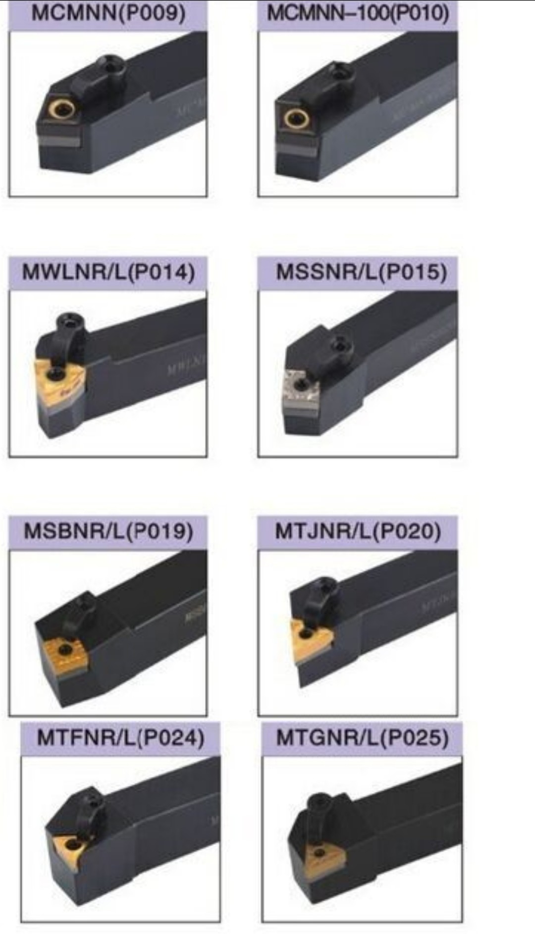

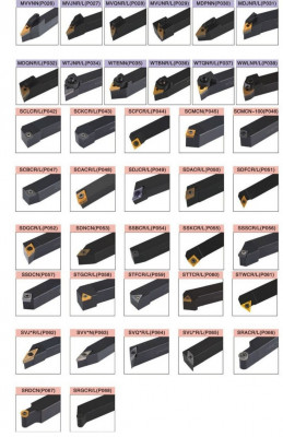

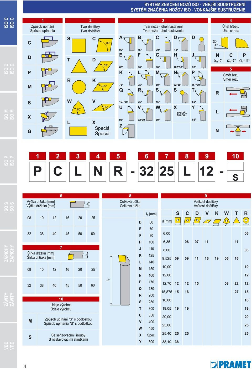

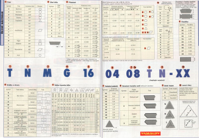

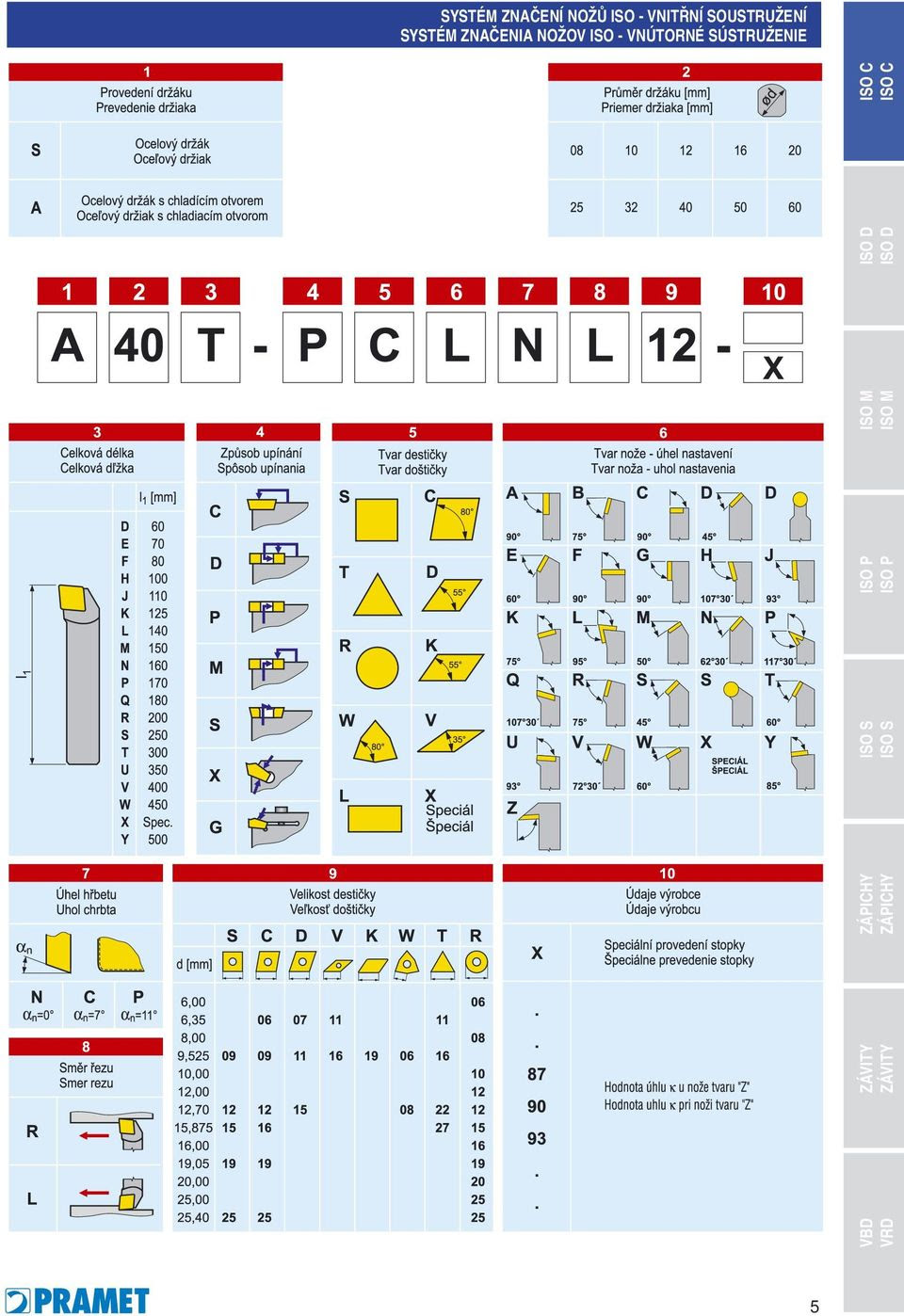

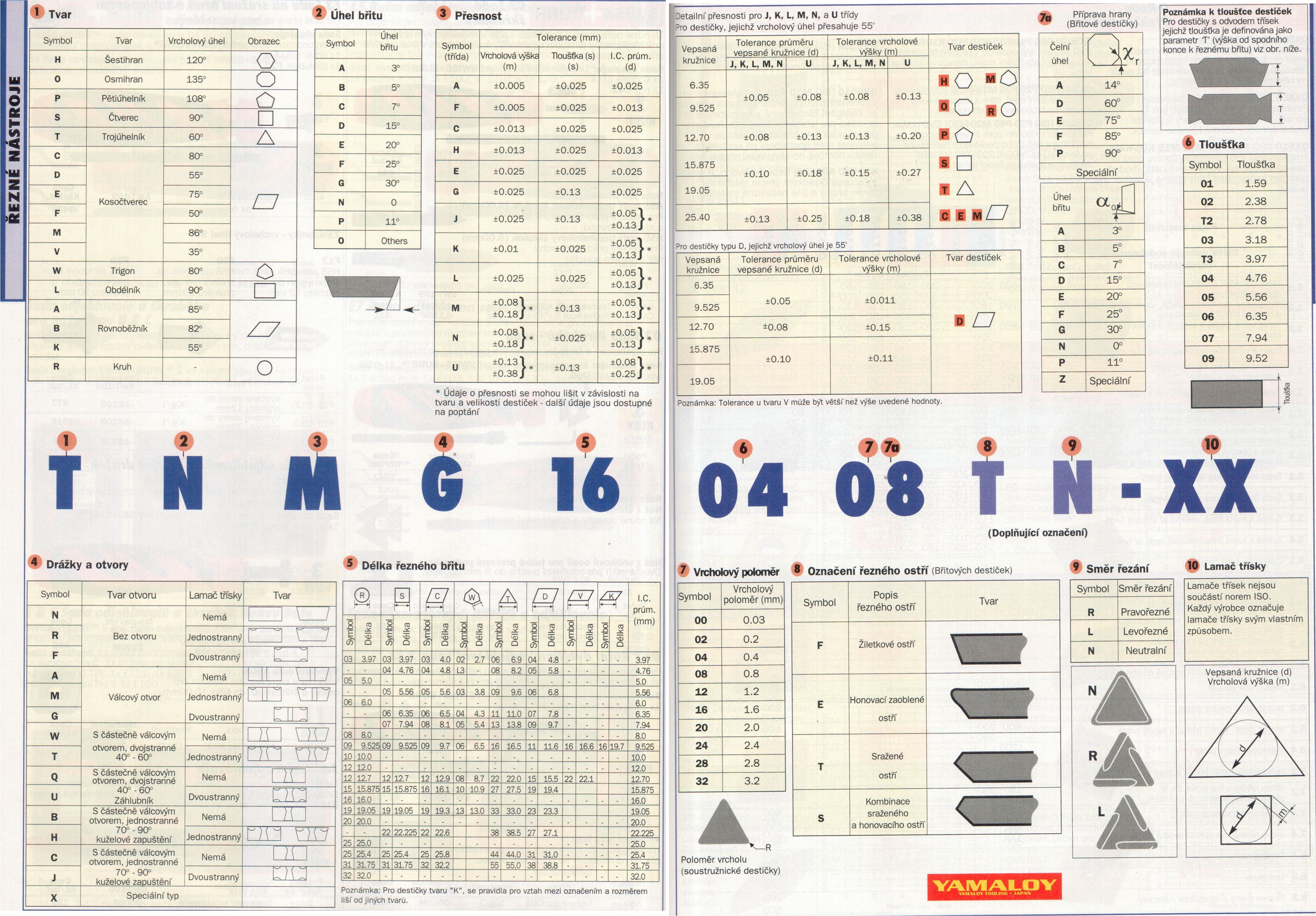

Přikládám pár fotek značení nožů a příklady (snad budou ty obrázny čitelné)

btw- proc konkretne ti na tom cinskem soustruhu nejde obrabet dira s tim CCMT060204? Ja na takovem tom malem nozi do diry (SCLCR06?) stridam ruzne CCMT desticky (IC908, UE6020, UE6035, US735 a taky tu "jako Mitsubishi" VP15TF, ale vsechno s 0.4 radiusem a vsechno funguje jak se da cekat (na S28). Jedinou s 0.2 radiusem mam asi CCGT060202 AK H01 (superfinis na hlinik). edit: jo a jeste mam dost dobre finisovaci LAMINA CCMT060204 NN, LT-10-PVD, Submicron desticky. Ty na AW-7xxx slitinach delaji lepsi povrch nez H01 i kdyz maji vetsi radius.
Né že by to vůbec nešlo ale rádo to drnčí, čím ostřejší kudla tak tím líp pro tyto malé soustruhy typu proma spb-550 který mám. Tohle je hold daň u takové malé hračky, s28 to je dospělá mašina, té se to netýká. Teď se bavím o obrábění oceli, Al slitiny moc nedělám. Navíc spb-550 nemá tolik tuhosti abych mohl kudle s R0.2 naložit víc než snese a tím pádem abych musel sáhnout po R0,4
Meki> aha, ok. Ja mel prave za to, ze u tech malickych SCLCR noziku pro CCMT0602 je limitem beztak uz ta jejich pruznost, takze tuhost stroje je podruzna. Ale vcera jsem po delsi dobe videl jeden takovy maly podobny Optimum soustruh a prestoze byl novy, mel normalne rukou znatelnou vuli na nozovem suportu, ktera se udajne neda vymezit aby porad slo tocit klickou v celem rozsahu volne. Tak to si dokazu predstavit, ze dela paseku.
Zdravím.Tak zase otravuji.Jsem ouplně pitomej a vůbec se v tom nemůžu vyznat. Nevyznám se v tom přiřazení plátků ke konkrétní sadě nožů(jako dal třeba Dawe).Šly by prosím odkazy přímo na sadu nožů 12mm a k tomu plátky asi na tvrdý a měkký materiál? Děkuji za trpělivost.
No doporučil bych ti si pro začátek koupit nějakou takovouhle sadu :

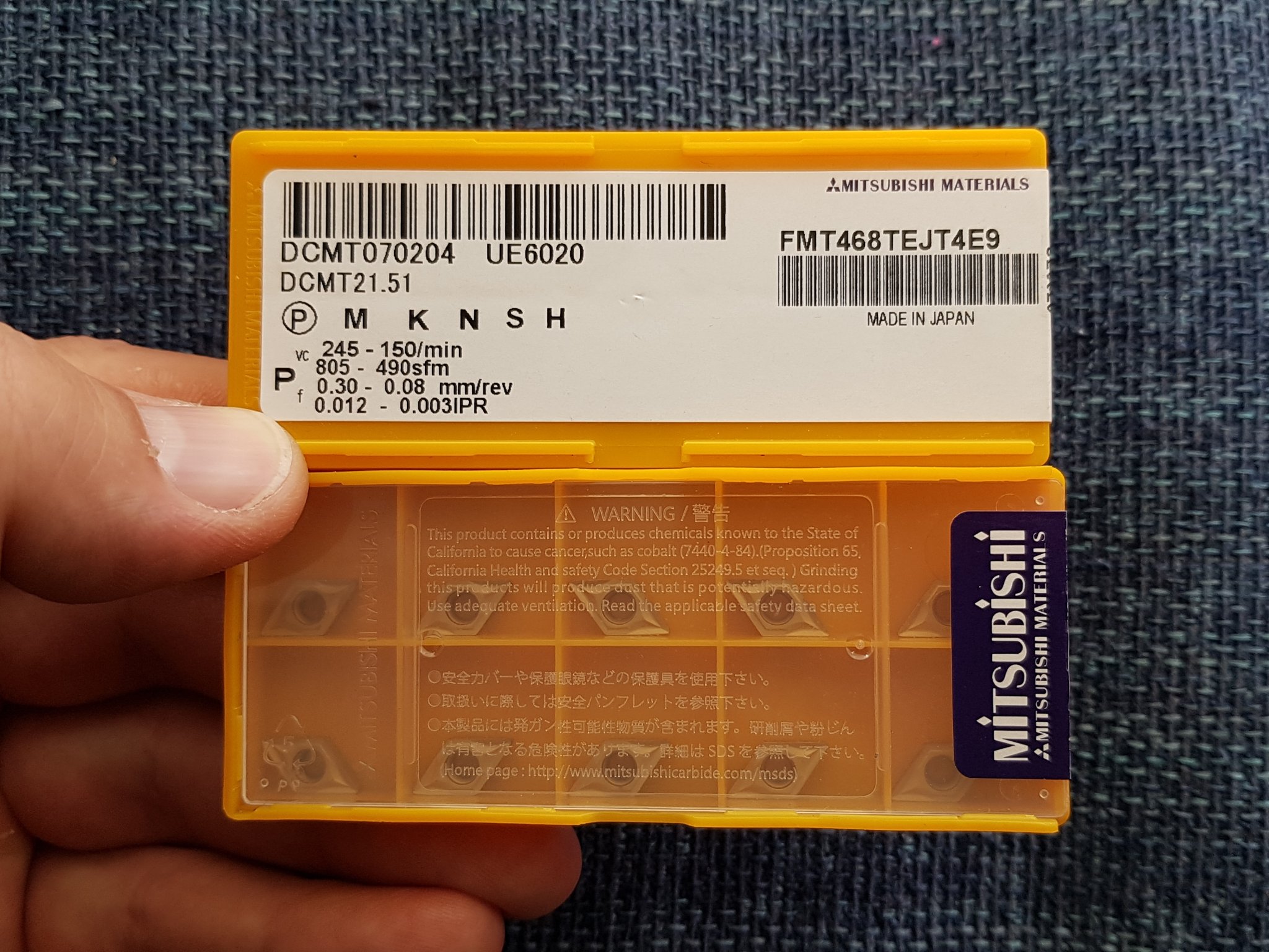

Těmi DCMT plátky obrábím asi tak 90 % práce, protože dělám malé věci. Spíše se soustředím mít sortiment geometrií břitů a lamačů.
U těch plátků si nejsem úplně jistý - používám pouze Pramet Sandvik Iscar. Docela rozumně vypadaly ty plátky Kolesotr ??? co ti tam doporučuje Meki.

Alespoň co se ocele týče, tak za mne jsou pro začínajícího (defacto i pokročilého) hobíka dostatečně kvalitní plátky, které v těch levných sadách jsou. Psalo to tu více lidí (typicky že ty plátky fungují OK, ale opotřebí se rychleji než značkové, což hobíka moc netrápí). Asi je i škoda degradovat kvalitní plátek levným držákem.
Např. tady používám plátek (i držák) z levné DCMT sady, kterou jsem pořídil já (závit až tak dobře nešel /také levná sada/, ale zrovna Milan199 psal, že jsem málo mazal, takže asi spíš moje chyba, taky to nejsou pro karbid zrovna ideální řezné podmínky).
