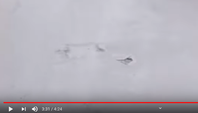

Super :-) To video natáčeli Pat a Mat?
turnigy
Příspěvky: 1762
Registrován: 2. 9. 2018, 6:13
20. 6. 2019, 1:41
Výsledok po nátere prvou vrstvou :lol:
Tos C45-2000
Příspěvky: 5470
20. 6. 2019, 2:19
To nemá chybu :-) Přitom barvy Praha jsou docela velká firma. Tohle je mazec, patlá s tím i rozpadlou zed, složky tam pere od oka a k tomu bonus pseudo vtipný komentář. V roce 1980 bych to ještě pochopil.
