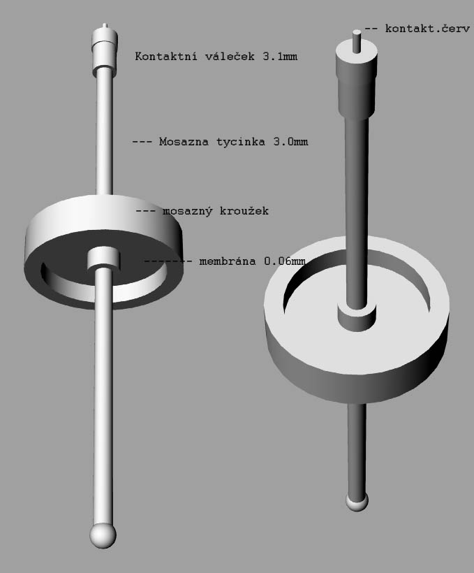

Chystam se vyrabet taky sondicku.Mam nasledujici ideu-viz.obrazek.
Vlastni kontakt je realizovan mezi dvema valcovymi plochami a jednim cervíkem na axialni dotek.Sonda je tvorena mosaznou tyckou o prumeru 3mm.Na jednom konci je kulicka,druhy je zasunut do mosaz. valecku o prumeru 3.1mm.Na kazdou stranu je 0.05 mm vule.Nahore je cervik,ktery vymezuje axialni pohyb na cca 0.05 mm.Tycka je ve strednim casti zapajena do fosfobronzove mebrany 0.08-0.1mm tluste,ktera je zas zapajena do mosazneho valce. Membrana tvori pruzny uchyt tycinky a presne definuje jeji polohu.Kontaktni valecek by se centroval pomoci 3-sroubecku (neni zakresleno).Elektr. kontakt tvori kontaktni valecek versus valec membrany.Cele by se to vestavelo do valcoveho tela na uchyceny na osu.
Uvitam jakekoli pripominky a napady,jelikoz o teto problematice vim prdt a mozna je to uplne nepouzitelny...

Na tuhle konstrukci jsem koukal a pripada mi pomerne slozita.
Navic nevidim zadny duvod,proc by mela byt presnejsi.Muzes to nejak
vysvetlit?

Pupak píše:Na tuhle konstrukci jsem koukal a pripada mi pomerne slozita.
vysvetlit?
Já bych řek, že ta membránová sonda bude mít necitlivost danou vůlí toho prstence, čili 0.05. Ta kuličková má v reálu necitlivost menší než 0.001 (Renishaw), takže se nemůže stát, že sonda bude nejslabší částí řetězce.
Ta membránová bude citlivá na zrychlení v X a Y pokud nebude tyčka chycená přesně v těžišti a v Z v každém případě (ale nevím jak moc, třeba se to týká až nějakých kosmických zrychlení).
Kuličkoválečkové řešení bych neviděl jako tak složité, navíc se dá snadno zjednodušit nebo upravit podle materiálu který je k dispozici. A šest kuliček a tři HSS nebo HM čudlíčky by mohl mít doma snad každý :-)
