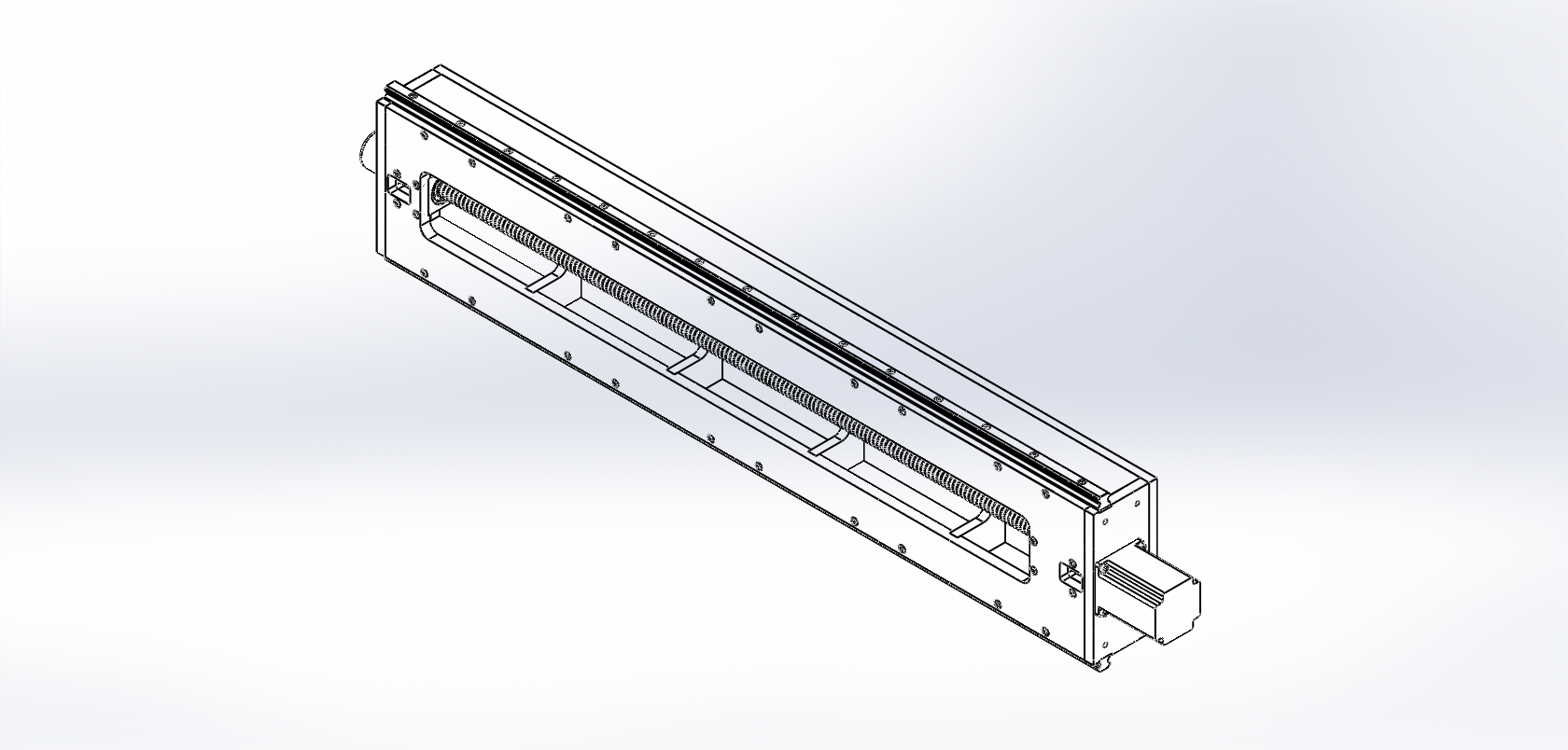

tak jsem popremyslel o vasich radacha krapet jsem prekreslil osu Y. Udelal ji obdelnikoveho prurezu se 4mi zebry uvnitr, steny jsou z 11mm hliniku a krome predniho panelu jsou veskere dily v navrhu posvarovane.
Na obou koncich jsem nechal 4x M6 závity na přišroubování noh, podle toho jestli bude pojízdný nebo pevný portál.

Ja hracky nestavim,nemam na to penize radsi koupim dospelej profi stroj levneji...na to kazdej prijde sam.. nekomu to trva dyl nekdo to pochopi hned... Ja jen tvrdim ze takhle jak to mas ty lineary neustavis tak jak maji byt nic vic v tom nehledej

třeba má někoho kdo mu tu držáku na lineáry a k ní plochy pro ložiska šroubu v požadované přesnosti udělá :D a nebude ho to stát víc než hotová profi osa.

já jsem tady nechtěl rozbouřit diskuzi o použití celejch profi os, jen by si měl ten kdo to navrhuje prostě uvědomit že to bude někdo obrábět, a zrovna uložení lineárů by mělo bejt v nějaké přesnosti, které se prostě u většiny těhle návrhů nedá dosáhnout, resp ne za rozumnou cenu...
prostě když navrhnu dva lineáry vedle sebe ofrézuju to nazávituju a nechám to na jedno upnutí přebrousit tak mě to přebrusí každej Lojza s bruskou a poběží to tak jak je přesná ta bruska.. a stojí to X, když navrhnu jeden lineár zepředu druhej z boku a řeknu Lojzovi že potřebuju aby to běželo do půl stovky tak jak vyžadujou výrobci lineárů tak mě s tím většina Lojzů vyhodí a nebo to udělaj tak že to chytnou doťukaj nějak hodinkama a budou tvrdit že to tak nějak je, ve skutečnosti to bude uplně jinak.. a nebo si to prostě dotyčný zaplatí.. a to celé jen kvůli nesmyslnému návrhu na začátku.. nic víc v tom nehledejte..
další věc je k tomu přišroubovat protikus, když mám dvě řady vozíků, přišroubuju je na rovně přebroušenou desku s osazením, opět to udělá každej Lojza za hubičku a běží to dokonale.. dorovnávat vozíky takhle proti sobě je prostě technicky blbost, to z principu nemůže u tohohle typu vedení fungovat..
ale naštěstí to nějak funguje, lineár poběží i když bude prohlej milimetr, a Vaše mašinky budou chodit na mikrony neboť Vám to tak mach ukazuje.. tak co se tady dohadovat...
