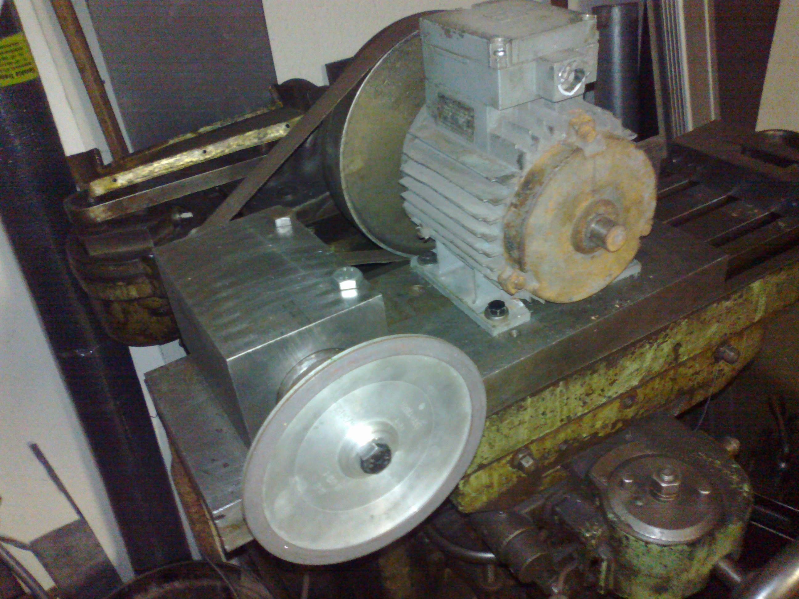

5. 10. 2013, 5:48

tady diamantovej kotouček k vidění rolfine :D zrovinka si delam brusku s fortunky..

5. 10. 2013, 7:14
Co je to za motor a jak moc je zpřevodovanej? A nakonec zkušenosti s broušením nástrojů -děkuji :lol:

Kilovolt píše:Co je to za motor a jak moc je zpřevodovanej? A nakonec zkušenosti s broušením nástrojů -děkuji :lol:

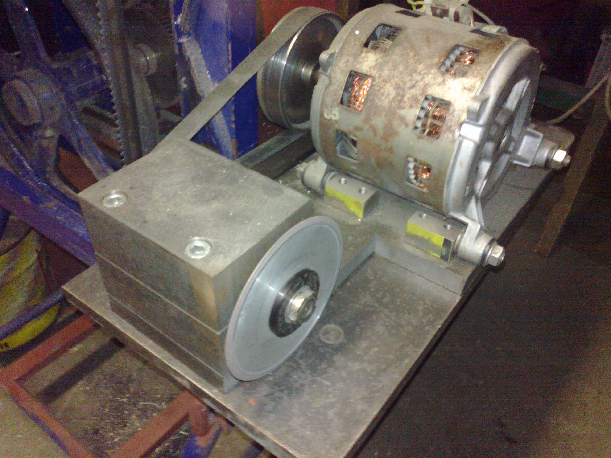

...motor ma len 0,45kw 910 otačky prevod je tam zhruba 7/1,trochu ked viac nato pritlačim mam pocit že mi to stahuje otačky ale chcel som využiť material prebytočny elektromotor a fortunu dobru ale na taku brusku silnejši než 0,7kw motor netreba...brusi to celkom dobre aj ked trochu by to asi chcelo prerovnať kotuč..mam ešte jednu podobnu brusku ta je trochu lepšia vid foto

Příspěvky: 9633
6. 10. 2013, 12:11
Tendle prcek má 0.45kW? :shock: Mohl bys mi plz vyfotit štítek (nebo napsat přesný typ)? Ď

Thomeeque píše:Tendle prcek má 0.45kW? :shock: Mohl bys mi plz vyfotit štítek (nebo napsat přesný typ)? Ď
..ty my akože neveríš po tolkych rokoch manželstva??? heh nie ozaj ma 0,45 kw to je ta bruska prva hore, tá nižšie tam je s pračky motor na 220V ten by mal mať 0,7 KW..štitok ti odfotiť možem ale mam len mobil na fotenie neprečital by si to ale dnes som kontroloal tu hodnotu 0,45kw tam je ozaj..

6. 10. 2013, 3:13
Tak me pro zmenu zaujal ten udaj, ze prackovy motor ma 0.7 kW.
Ziju z domneni, ze prackove motory byvaji vetsinou mnohem slabsi, tak 0.3-0.4 kW. Zvlazt ty historicke.

peter1 píše:ty my akože neveríš
Ale jo, věřim, jen by mě zajímal přesnej typ. Když jsem sháněl motor pro mazla, v těchto rozměrech to bývalo kolem 200W (ale možná to jen zkresluje).
