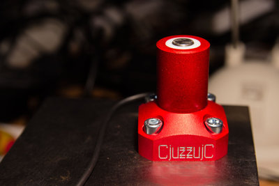

Pipik píše: ↑19. 12. 2018, 11:03 Lidi, myslím že tohle tu řeší asi vícero lidí, a třeba to řadu samostavitelů ani nenapadlo používat Z sondu (z-touch), nebo používají touchplate s krokodýlkem. Já osobně jsem odpůrce krokodýlka, raději bych něco automatického, ale nemůžu vyhrabat něco funkčního, co by se dalo snadno vyrobit v uspokojivé přesnosti. A myslím že většině hobíků s mašinkama z profilů by přesnost sondy 0,05 bohatě stačila.
Nerad bych objevoval znova ameriku, tak pokud máte někdo nějaké šikovné řešení...
Nebo tu něco vymyslíme? Něco co by si hobík mohl na vlastní frézce snadno vyrobit a bylo by to spolehlivé a relativně přesné, a poskytnout sem komplet návod? A bez krokodýlka? :)
Řešení by tu bylo, kdysi jsem jich udělal více.
Byla tu velká diskuze o přesnosti a tak jsem RaSovi poslal tu nejlepší na testy. Od té doby (20.10.2014) ji stihl vybalit.
Zpět se ke mě už nedostala a nemám čas ani sílu pořád někoho upomínat, to si musí šáhnout do svědomí každý sám.
Ale pokud se ti chce převzít "vymáhání dluhů" tak můžeš RaSovi napsat a třeba budeš mít lepší argumenty.
Více o sondě zde:
viewtopic.php?f=15&t=10729&hilit=cjuz+sonda&start=135

Kdysi jsem sem dával výkres jednoduché sondy kterou používám přes 10let ,opakovatelnost najetí při výměně nástrojů tak do 0,002 pokud se mezi měřením nezmění počasí o hodně stupňů :lol: ale pozná ta mrcha ohřáté vřeteno :wink: Sklidil jsem nechválu protože nástroj musí být vodivý a vzhledem k tomu že někteří používají zřejmě dřevěné nástroje jsem to přestal řešit, nebo si to někteří pletou s obrobkovou sondou . Vlastně si nedovedu představit jak bych bez toho osadil zásobník nástrojů.
