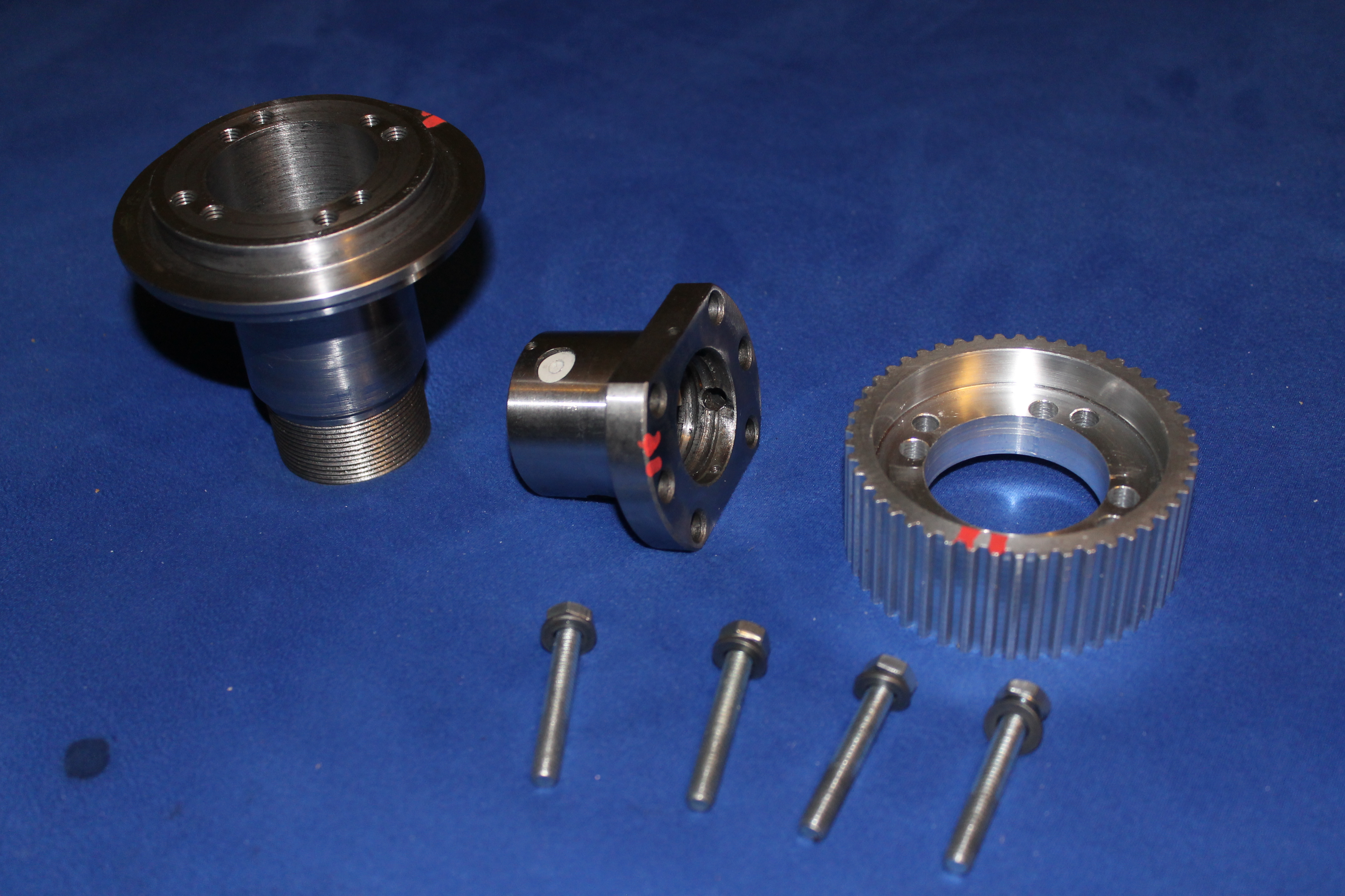

Tak jsem opět malinko pokročil a otestoval konečně osu X. Po úmorném laborování s trapézovými šrouby jsem je nakonec vyměnil za kuličkové(25/5). Trapézové byly díky obrovským vibracím nepoužitelné. Po diskuzi s prodejcem mi byly doporučeny tyto 2f krokové motory http://www.cncshop.cz/86hs45-krokovy-2- ... otor-4-5nm" onclick="window.open(this.href);return false; a tyto drivery http://www.cncshop.cz/em806-driver-pro- ... y-80v-8-2a" onclick="window.open(this.href);return false; Prý je to propracovaný systém s dlouhým vývojem a dosahuje lepších výsledků než 3f krokové motory. Nyní jsem na mezní rychlosti 60mm/s pak už vypadávají kroky. Jsem přesvědčen, že po lepším seřízení domků by se dalo dostat ještě na trochu vyšší rychlost. Myslíte, že by se dalo s 3f krokáčema dosáhnout lepších výsledků? Ještě video z testování osy X https://www.youtube.com/watch?v=Ke_qVNz ... e=youtu.be" onclick="window.open(this.href);return false;

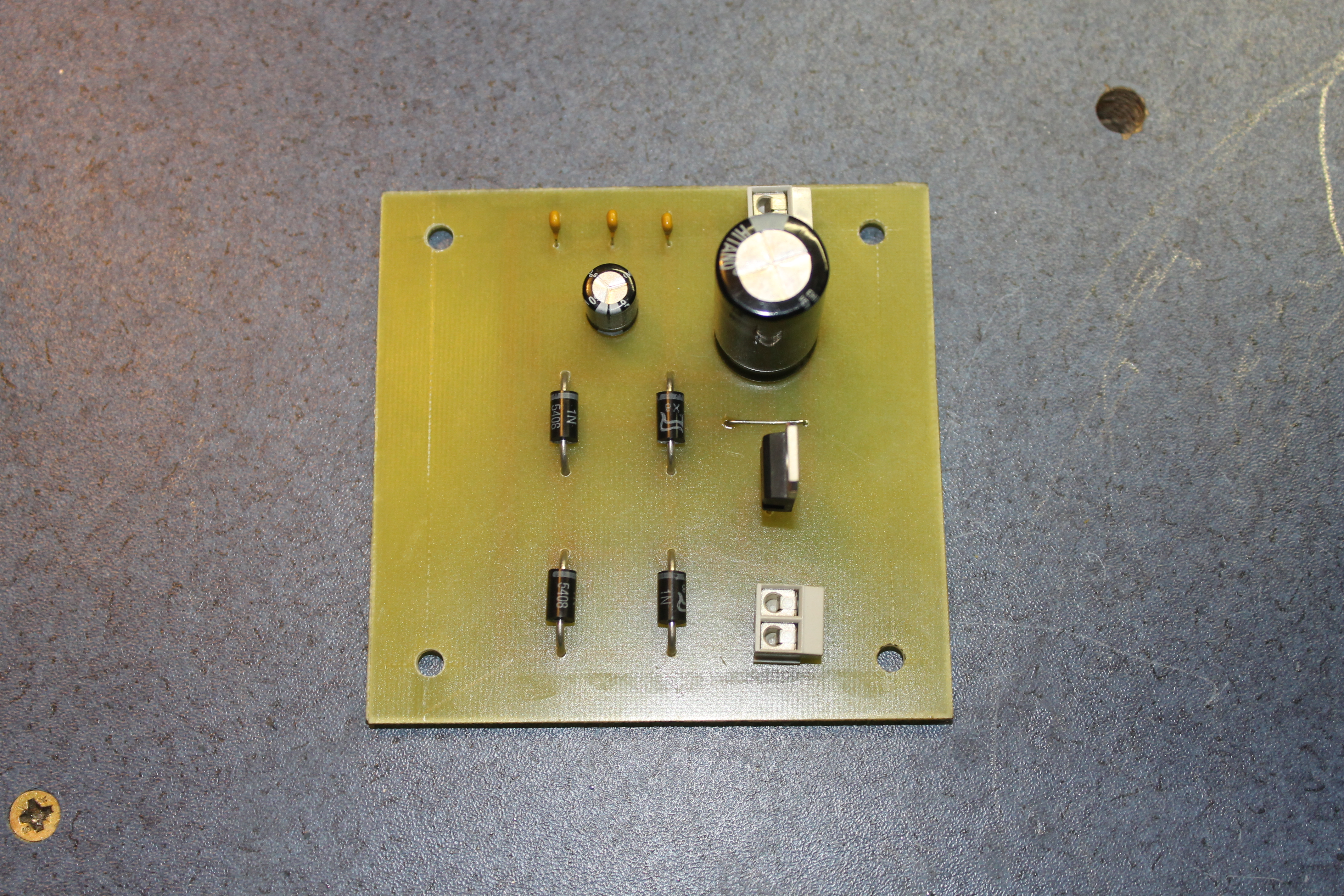

Stabilizovaný zdroj se 7812cv pro napájení oddělovací desky.

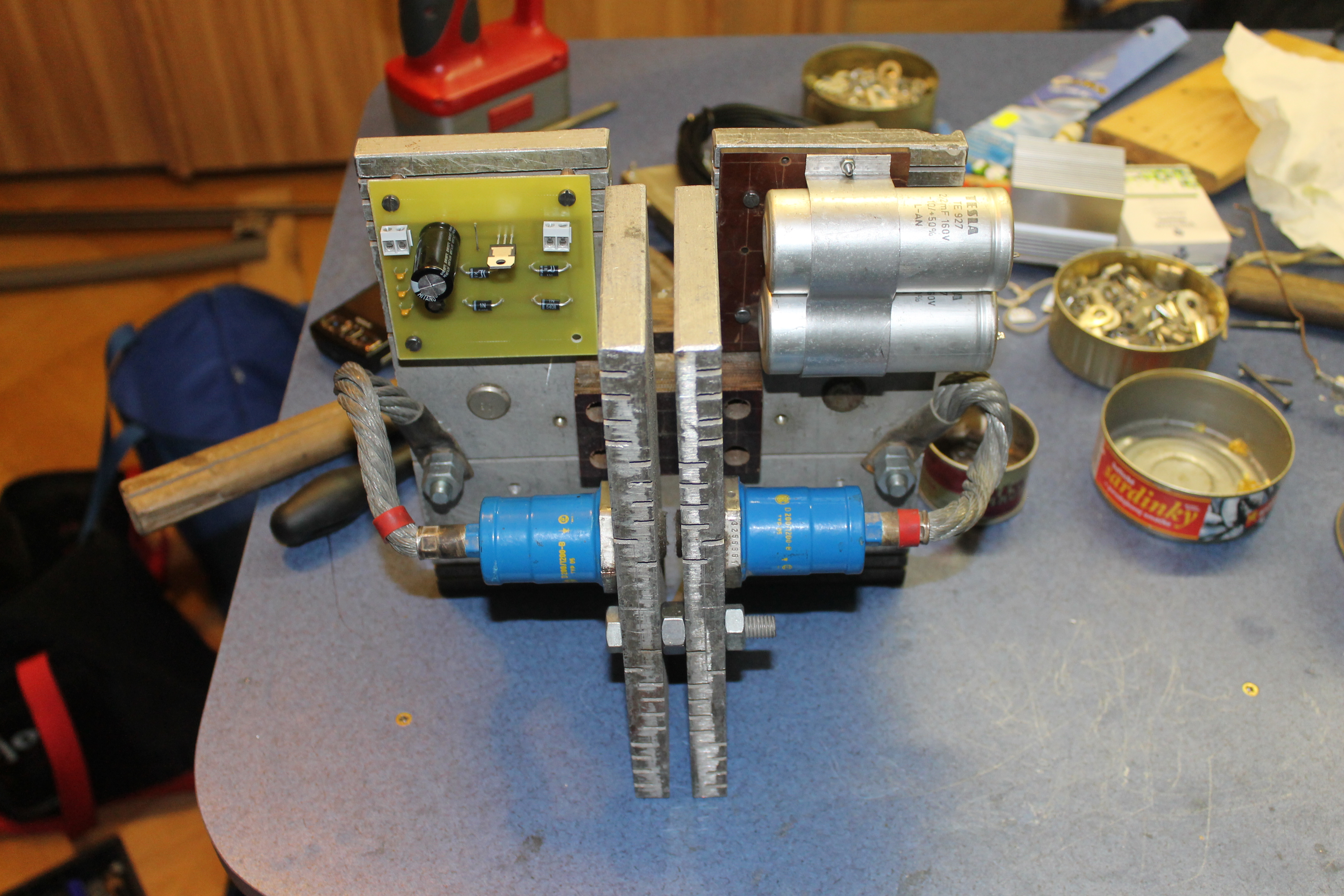

Napájecí zdroj, gretzův můstek s vyhlazovacími kondenzátory.

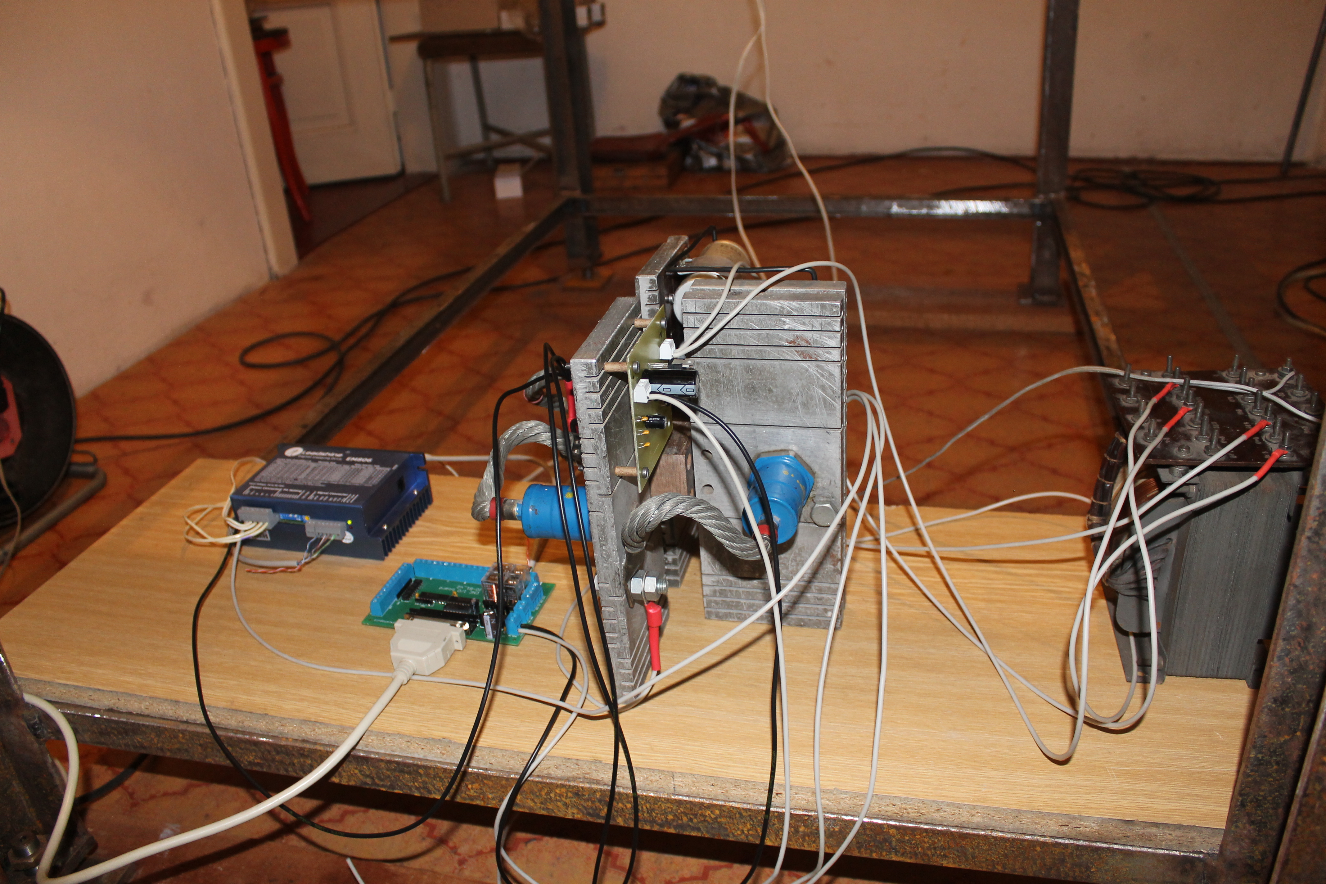

Provizorně sestavený a umístění napájecí zdroj.Touha zkoušet byla prostě silnější :D

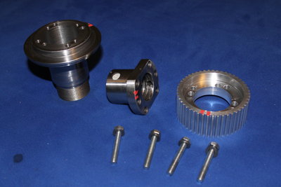

Po obrovským útrapách a laborování s trapézovými šrouby, jsem se rozhodl pro radikální řešení a objednal kuličkové šrouby.

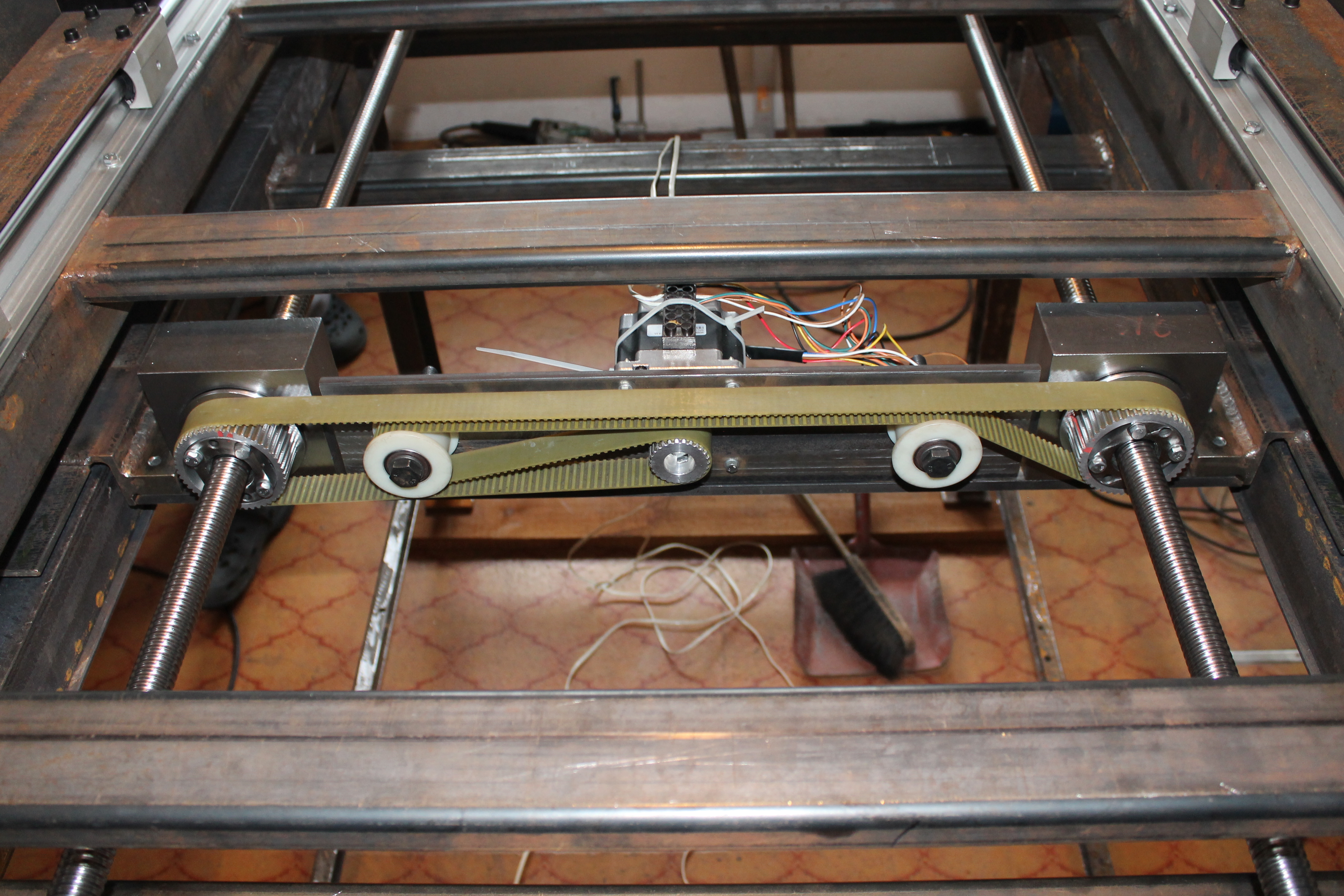

Sestavený pohon, připravený na testování.

... no jestli to nebude tím že tak jak to máš spřevodovaný do pomala tak ten brutální motor 4,5Nm má při těch 60mm/sec necelý jeden Nm :!:
Tedy jestli správně počítám tak na těch 60mm/sec má kuličková matice 720 rpm a tím pádem motor kolem 1330 rpm.
Kdybys tam dal 2,2Nm motor tak se bude chovat stejně a možná i líp :oops:

Jestli tomu dobře rozumím, tak kdybych dal větší řemenici, mohl bych se dostat na vyšší rychlost aniž bych ztrácel kroky? Mám totiž připravenou ještě větší řemenici, akorát stačí vyšťouchat drážku na pero.
Příspěvky: 7188
23. 3. 2014, 4:40
máš drier který umí hodně mikrokroků takže není důvod to hnát převodem tolik dopomala a pak honit motor tak vysoko , když necháš převod 1:1 tak budeš mít při tý samý rychlosti k dyspozici vyšší krouták .

ten momemnt s otáčkamy prudce klesá takže , když dáš převod 1:1 tak se dostaneš třeba i na víc než dvojnásobnou rychlost než máš ted

tak jsem vyzkoušel dát o 3cm větší řemenici na motor a rychlost pouze asi o 5mm/s vyšší. Tudíž bude asi problém ještě někde jinde. Ještě zvažuji výměnu za 3f krokáče, jestli bych s nimi nedosáhl lepších výsledků. Případně tento motor http://www.cncshop.cz/86hs35-krokovy-2- ... otor-3-5nm" onclick="window.open(this.href);return false; momentová charakteristika je tam o něco posunutá.
