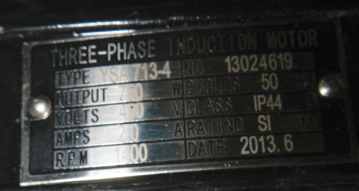

osazený motor na mém stroji (nyní běží přes FM)

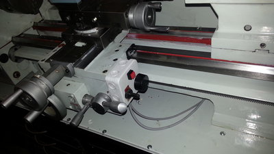

Tak som dopojil menic a tiez aj vzdialene ovladanie. Umiestnil som ho presne ako chb a fakt je to super miesto.
Moj menic nema jog funkciu iba akysi multispeed co znamena ze po stlaceni tlacitka za behu sustruhu sa znizi rychlost na hodnotu definovanu v menu.

shaolin píše:Tak som dopojil menic a tiez aj vzdialene ovladanie. Umiestnil som ho presne ako chb a fakt je to super miesto.
dej foto jak to máš udělané ...

Najmensia skatulka co som zohnal. To cervene tlacitko je e-stop. Male ale je.
Multispeed sa nerozbehne od nuly hoci som jog parameter nastavil na 10 Hz.

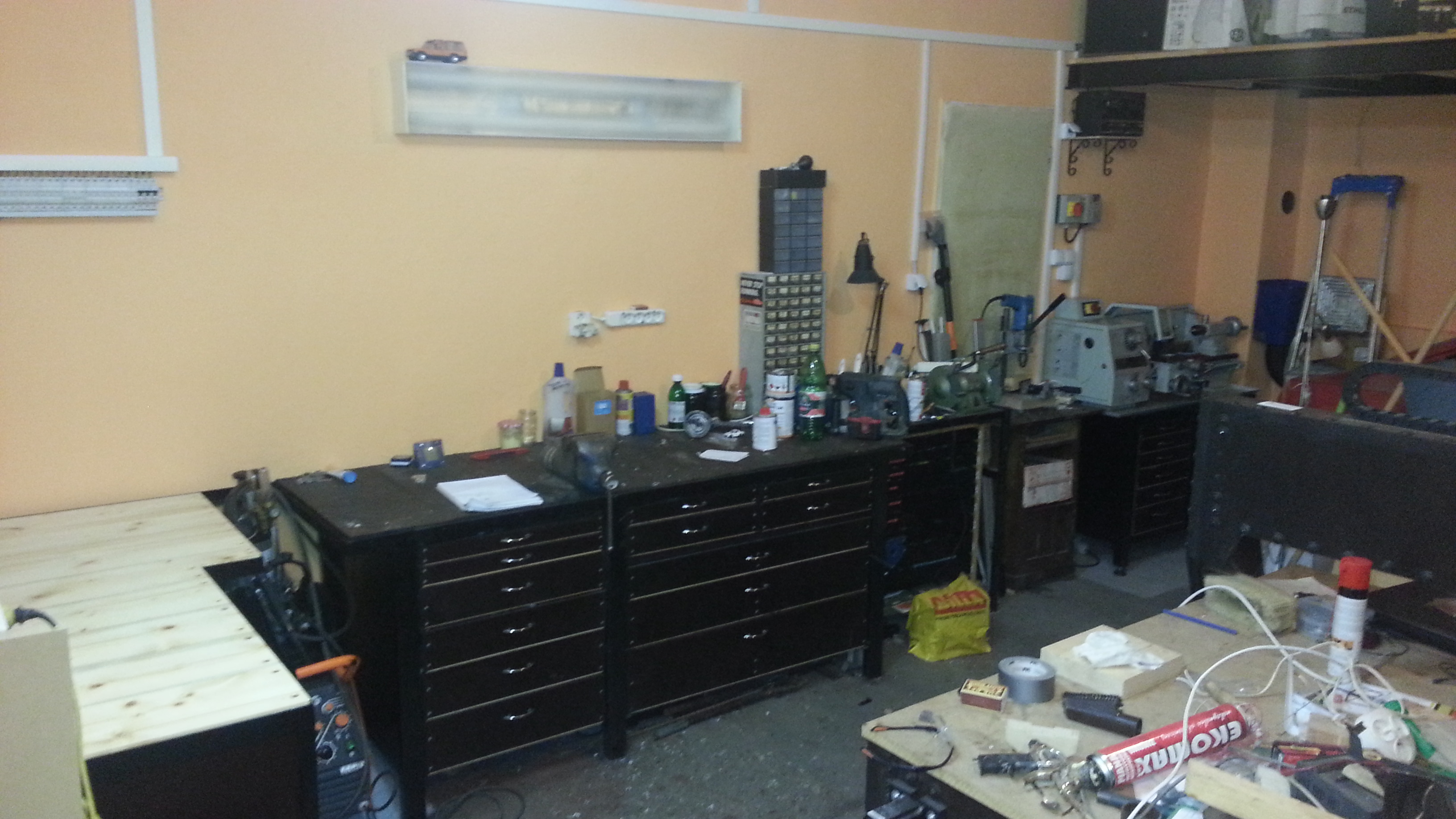

Este jedna fotka ako to v garazi vyzera. Este to chce urobit poriadok.

ten směrový přepínač je "přepínač" s aretací, který musíš vypnout - nebo bez aretace jako dvousměrné tlačítko ?

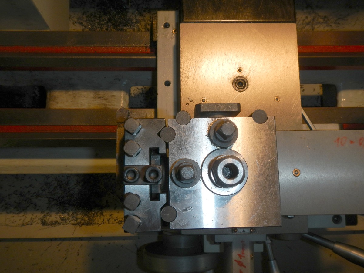

osadil jsem tuto hlavu, napřed jsem vybíral menší - ale zjistil jsem, že bych ji musel podkládat, abych vrchní stranou nože dosáhl k ose. Tato mi naopak dovolí velký výškový posun držáku. A pak oceňuji, že nemusím přesně frézovat úhly dalších držáků.

Je to trojpolohovy prepinac. Hodne tuhy takze nehrozi nechcena zmena smeru. Hoci ked hoprepnem okamzite do protismeru tak to pekne zastavi a rozbehne sa naopak.
Ako si spokojny s tou hlavou? Zisla by sa aj mne nieco podobne pretoze kazdy noz je nutne podkladat plieskami a moc ma to nebavi. Akurat neviem ci styri nadstavce su dost. Zislo by sa aspon 6.

ještě jsem nic nenastavoval, nastavení dodavatele zatím vyhovuje
k hlavě už mám udělané další držáky, dva železo a 4 z duralu -
u tebe - přepínač tři polohy - to znamená, že zastavíš vrácením přepínače do středu ? a STOP máš jako nouzové ?
