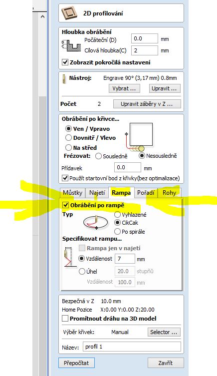

Prosím vás akým nástrojom frézujete preglejku.
Treba na to asi nejakú frézku ktorá sa vie aj zavrtat nie?

čau, klidně i tou co jsi vybral, ale čím větší průměr, tím menší detaily, záleží co budeš dělat, ale pr. 2-3mm už je to pěkné, vyzkoušej si v nějakém CAMu, jak to bude vypadat vyfrézované s 4mm a 2mm frézou, mimostředně broušenou frézu pro zavrtání nepotřebuješ, ten kousek propichneš i normální a nebo dáš třeba 10mm nájezd po rampě do řezu, všechny CAMy to umí, jinak otřepy jsou spíše úměrné kvalitě překližky.

Skusal som nejaké lietadlo ale s plavacujej podlahy.
Ked sa zavrtávala strašne to dymilo. :D :D
Mam len frezy do železa s rovným koncom ,ale aj ta plavačka je nafigu tupi to nastroj.

.. plovoučka - ta laminátová vrstva je tvrdá, raději si sežeň originál překližku, není to moc drahé a bude to jiná práce. Překližku můžeš, ale do tvrdého (plovoučka z pochozí strany) nezavrtávej přímo, ale s nájezdem po rampě (než zajede do materiálu, tak se "zavrtí" kolik nastavíš, třeba 10mm) .. tady v Aspire:

Pepa z depa píše:tady v Aspire:
Je to jedna z věcí, kterou si Aspira nepamatuje. Takže když dělám víc věcí po sobě, tak vždycky musím nezapomenout rampu nastavit.
Jinak si skoro všechno Aspire pamatuje z minulého nastavení.
Nebo to umíte někdo nastavit tak, aby si to pamatoval, případně aby defaultně byla rampa zapnuta?

TA rampa nemá chybu dakujeeem.
Už to ide v pohode.
