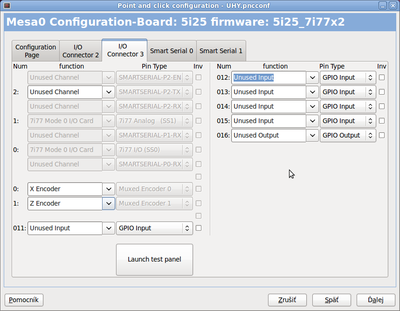

Skusim si to vecer nahodit . Takže problem je že nemožeš preisť iba pncconfiguráciou? Karty maš overené? Hod sem ten tvoj hal a ini a subor bit a pin k 7i77-ke. Upozornujem že nie som macher cez mesa karty ako ostatný , ale skusim
Juro
Příspěvky: 1543
5. 5. 2014, 9:29

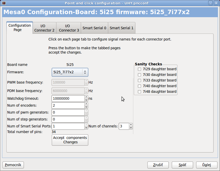

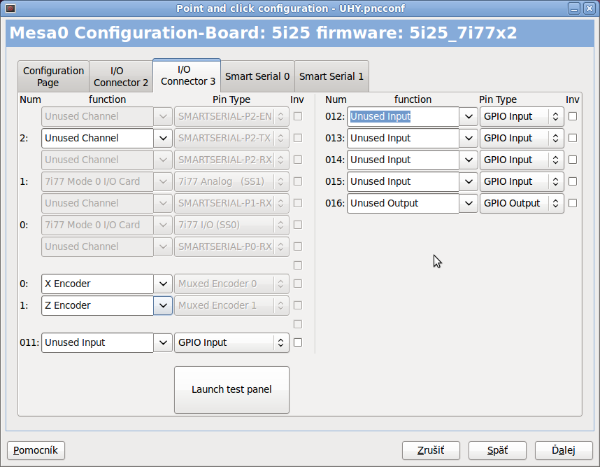

Takže ja som prešiel hned pncconf. Nesmies mat definovane 7i77 mod 0 .... Nic tam nezadavaj . Potom si definuj iba 3 Num of chanels.

Juro píše: Nesmies mat definovane 7i77 mod 0 .... Nic tam nezadavaj.
mod 0 som zadal kvôli čo najjednoduchšej konfigurácii, ok nezadám nič.
Juro píše: Potom si definuj iba 3 Num of chanels.
3 Num of chanels pri najjednoduchšej konfigurácii XZ nebudú stačiť dva alebo tomu zle rozumiem o čo tam presnejšie ide?

tak konečne som sa dostal po dlhom dni k hračkám, a už to žije :D
chybička krásy bola v počte kanálov "3 Num of chanels" ako mi Juro dobre poradil ďakujem, stále síce neviem prečo 3 ale už sa s tým dá aspoň niečo robiť tak sa mi začína ozajstná zábava zrejme za chvíľu prídem s ďalšou banálnou otázkou :oops:
PS: detekcia karty DPIO module: Device 2718:5125 je zrejme v poriadku.
