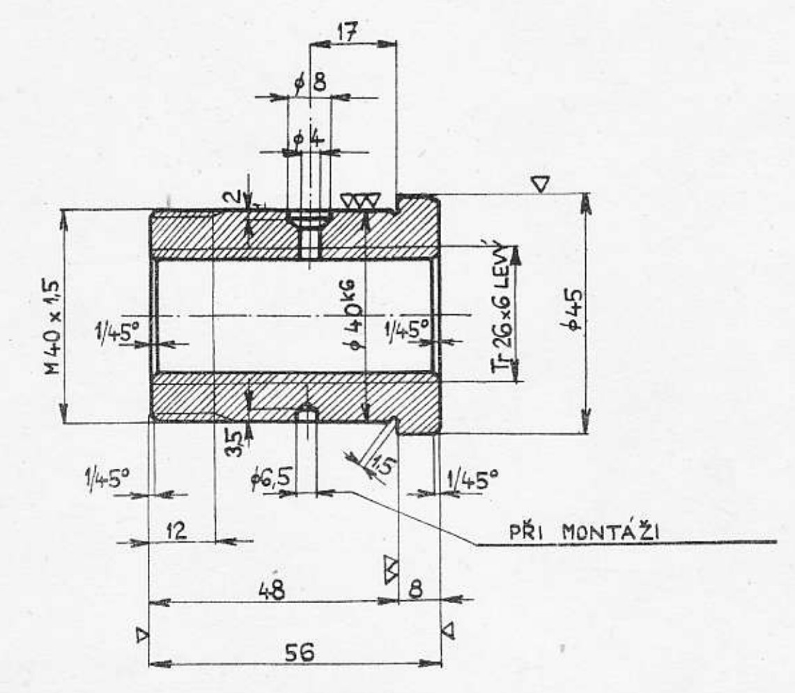

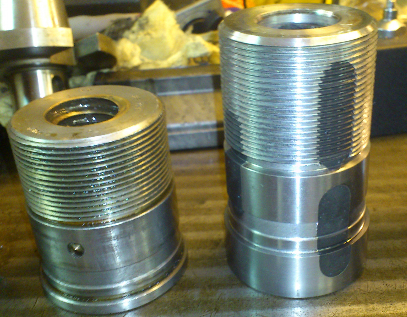

a je venku "potvora"
qwer
Příspěvky: 1445
Registrován: 8. 4. 2008, 8:09
13. 3. 2016, 6:05

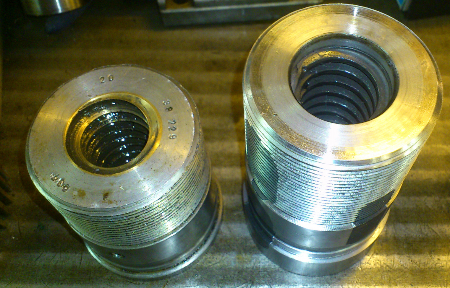

Prečo si ju vybral, ideš robiť novú a repasovať závit?
echt
Příspěvky: 748
Bydliště: vysočina
13. 3. 2016, 6:23

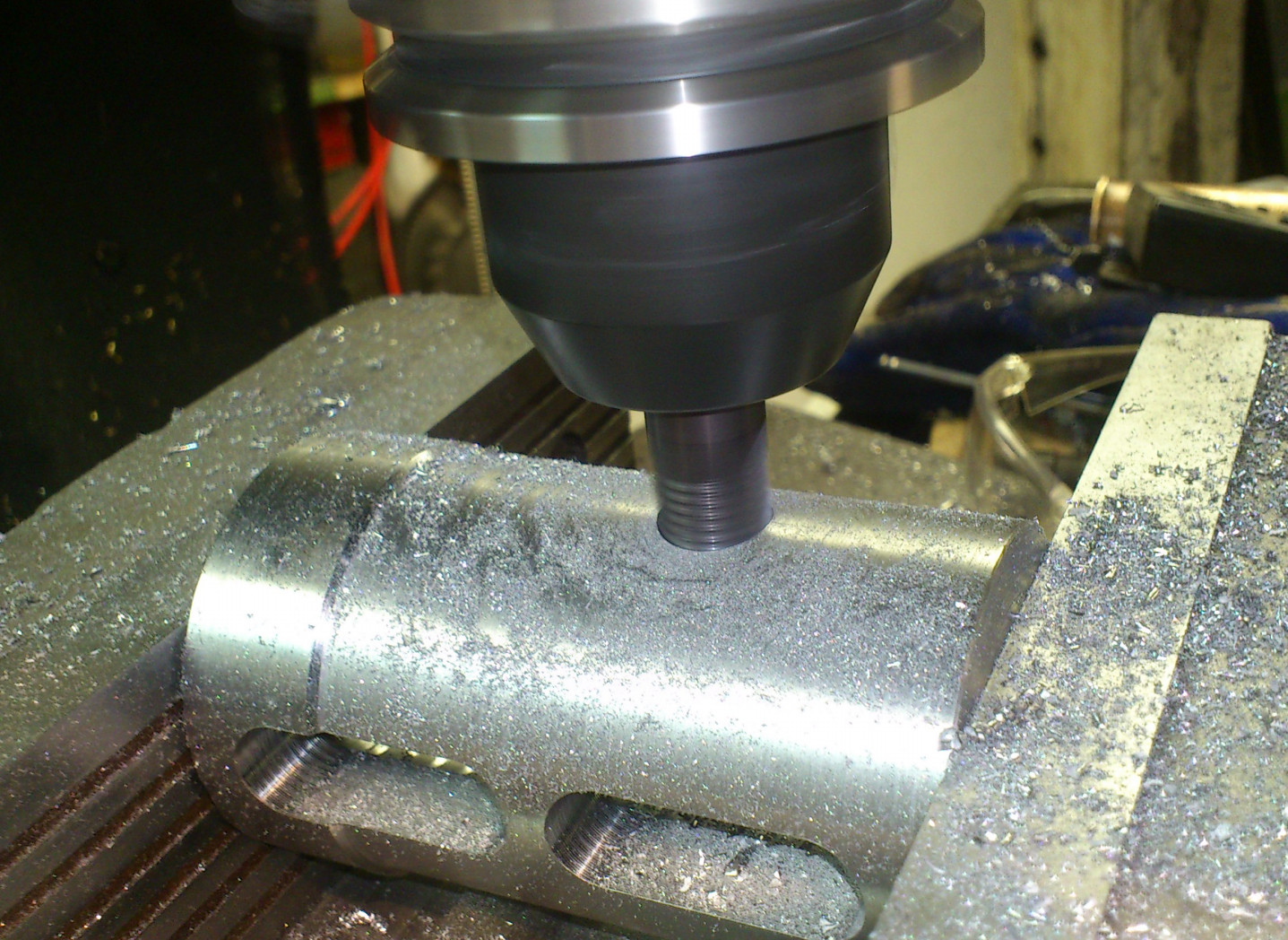

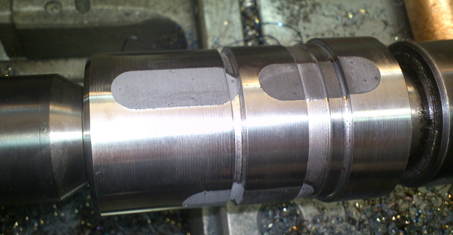

šroub trochu zkulturním na soustruhu + zabrousím ostré hrany vzniklé v profrézované drážce
z matice od soustružím vnitřek a nový závit bude v kluzné hmotě ... (jak to udělám musím ještě technologicky promyslet)

... sice to bylo na 2x, ale nakonec se zdařilo
( matice je o 29mm delší než originál, s tím, že má na každé straně 5mm technologický přídavek který přijde ještě zakrátit )

28. 3. 2016, 7:40

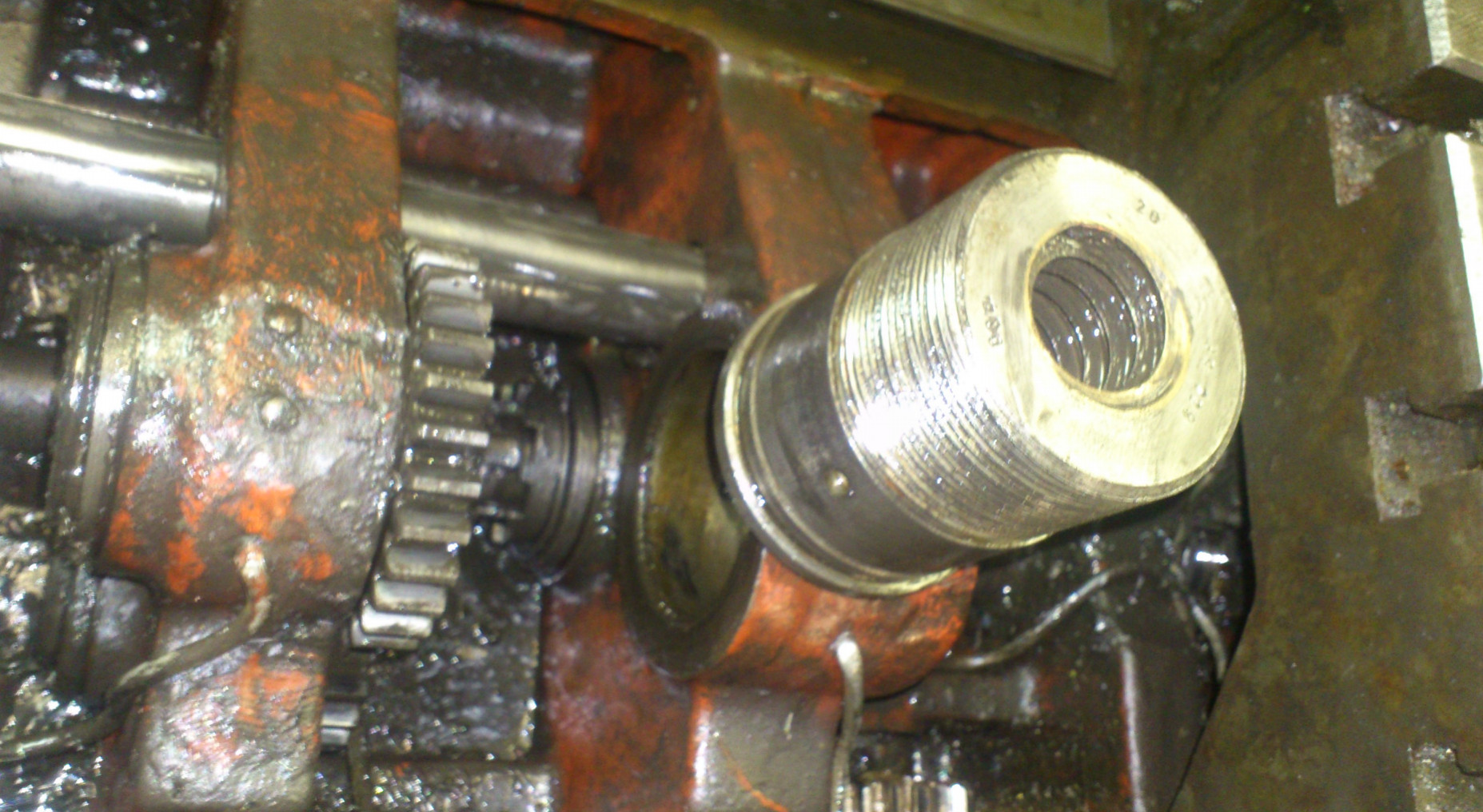

... tak už to šlape *osazená nová prodloužená bez-vůlová matice :idea:
* ještě jsem v matici dodělal otvor pro tlakové mazání + díru pro zajišťovací šroub + čtyři 6mm drážky na hákový klíč na konci matice (pro lepší ustavení)
( kvůli podélné drážce přez celý šroub se matice musela odlévat na 2x po 180°)
new matice.mp4

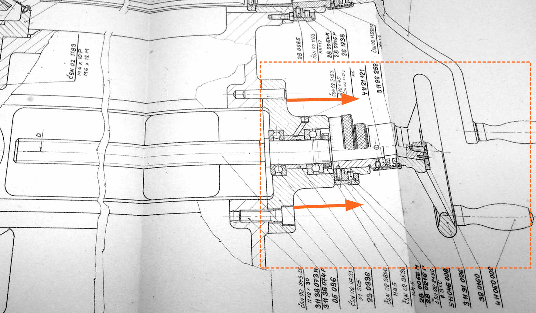

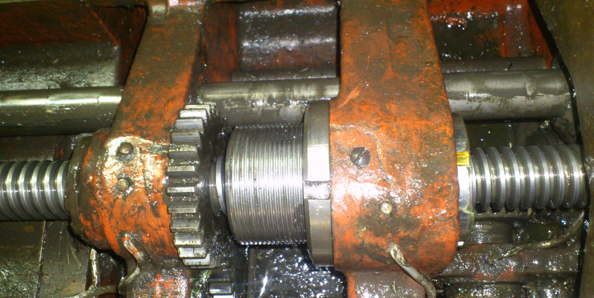

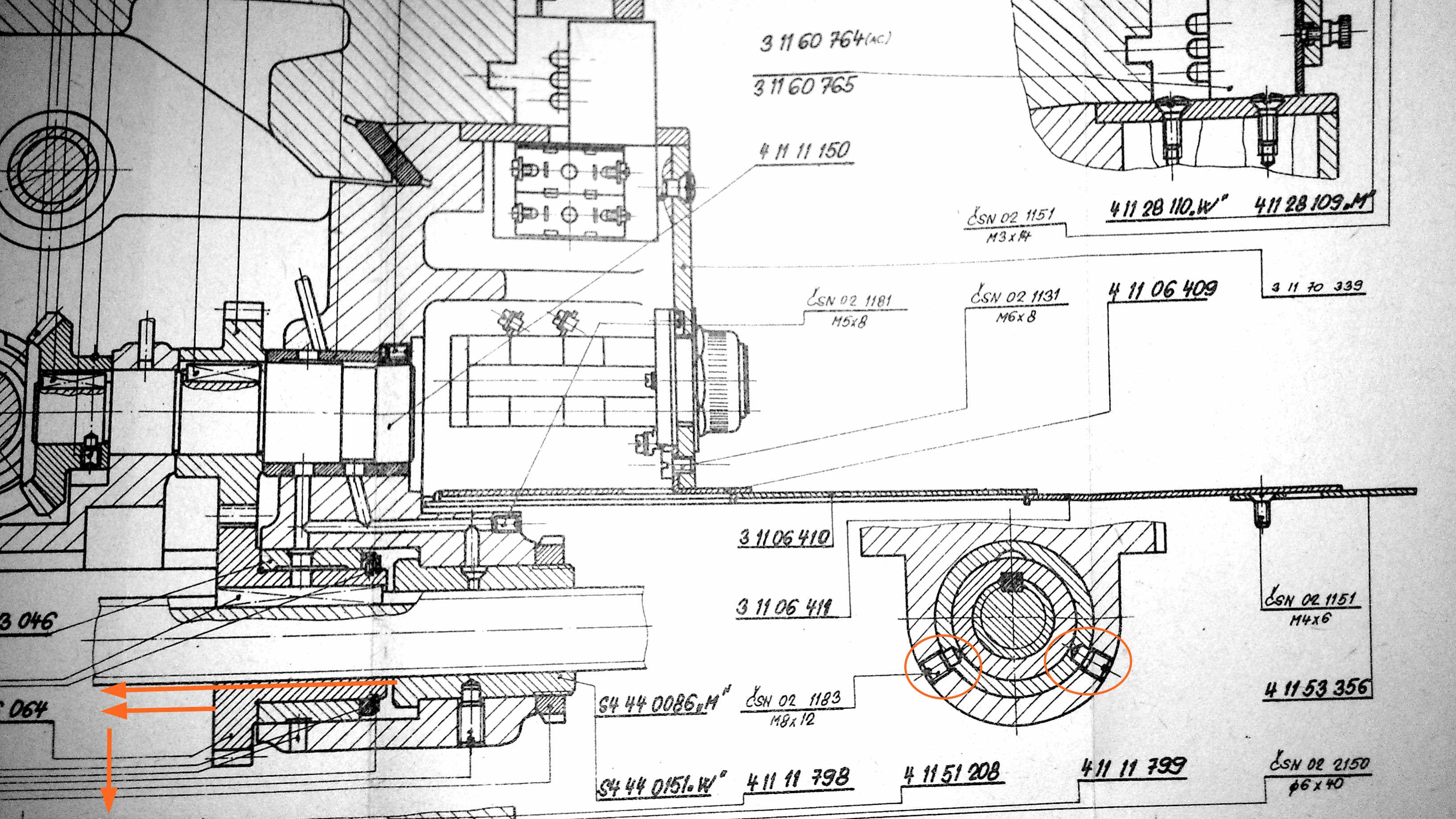

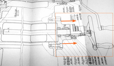

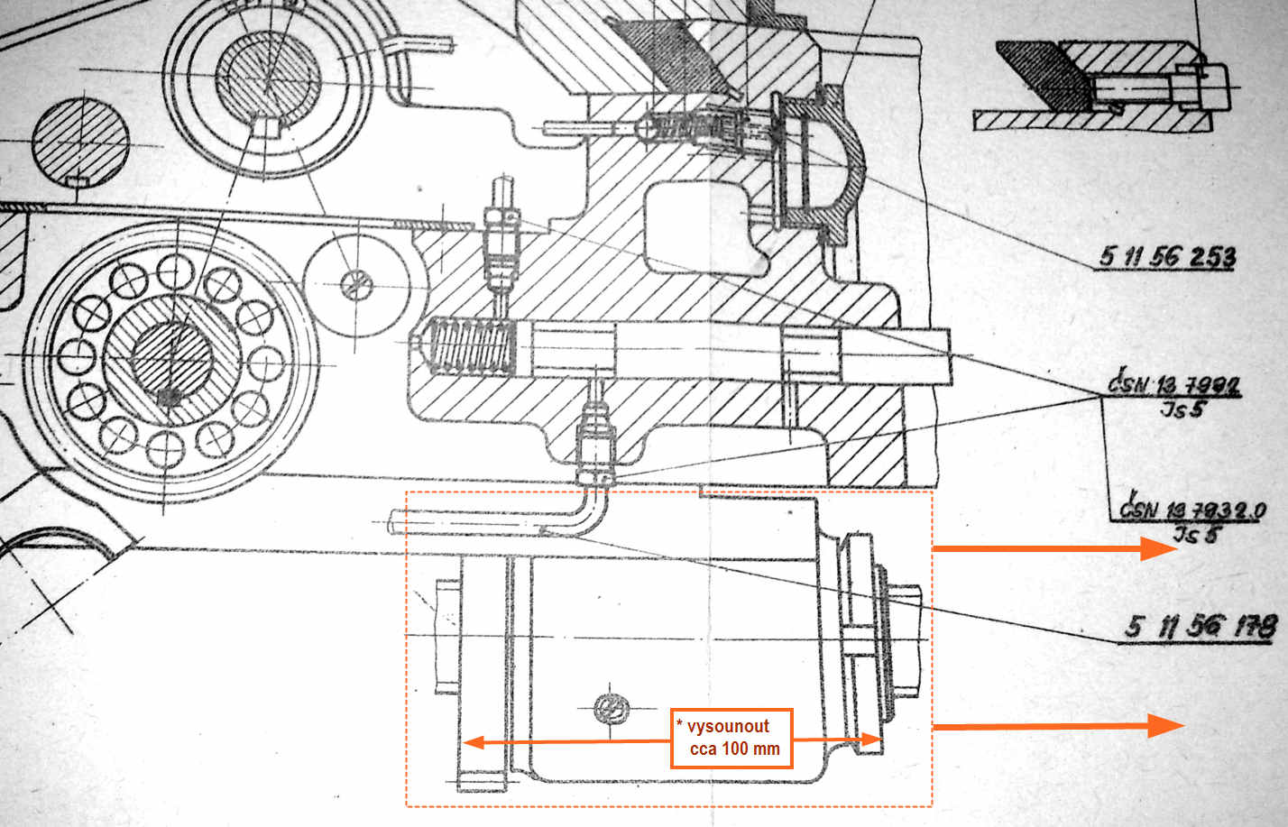

chystám se vyměnit (vyrobit novou) matici i na příčném posuvu u vertikální FA3 (FA3AV)
* jestli to dobře chápu, tak se :
- (u příčného posuvu) odmontuje klika + domek s ložiskama, vytočí se zajišťovací KM mat. na matici :D
- saně se vysunou cca 100mm před spodní konzolu, aby byl přístup ke 2 šroubkům co zajišťují matici a pouzdro s ozubeným kolem
- (po vytočení červů) se postupně vytlačí (směrem dovnitř) ozub kolo s pouzdrem + se částečně vytočí se šroub a kolo s pouzdrem se vyndá rukou spodním průduchem na konzole ?
- pak se vytlačí i matice ...
- při montáži se postupuje opačně
máte s tím někdo zkušennost ? / je ten postup reálný ?
* přikládám pár detailů, ať vidět o co jde ...
* na frézce FA3H/U s otočným stolem je to řešeno obdobně, jen ta matice je delší ...
echt
Příspěvky: 748
Bydliště: vysočina
25. 4. 2016, 2:20
hmm ... to nikdo u FA3 neměnil matice na posuvech :?:
aleshonsa
Příspěvky: 2956
25. 4. 2016, 3:02
Já mam FA3AU a FA3H a budu je rozebírat kompletně - nejdříve sundám příčné saně atd., takže tohle neposoudím. Nicméně dle mého budeš muset nejdříve vyndat jak pravý, tak levý vymezovací klín. Ale i tak je otázka, jestli příčné saně ručně bez posuvu posuneš, jak potřebuješ. Stůl bude mít tak 100kg, posuvová skříň i s motorem dejme tomu 70kg, řadící skříň co je na pravé straně dejme tomu 30 nebo 40 kg a příčné saně bych tipoval taky přes 100kg. Dohromady tedy řekněme hmotnost 300 - 350 kg. I když stůl máš možná ještě dole, jestli jsi měnil podélnou matici.
Odpojení domku a vytočení i se šroubem ven můžu potvrdit, taky jsem to tak udělal. Spíš jestli by nešel sundat domek i s maticí. Takto z hlavy nevím - musel bych se na to podívat, ale to bude nejdříve až v Pá (nebo možná ve Čt) jak to v reálu vypadá.
S pozdravem
Ing. Aleš Honsa
echt
Příspěvky: 748
Bydliště: vysočina
25. 4. 2016, 4:01
* klín stačí jen povolit, vysunutí asi udělám tak, že vypodložením domek s ložiskama + delší šrouby na uchycení a pak normálně ručně točit šroubem ....
spíš mi jde o to, jestli je to nutné vůbec vysouvat (mám tam pravítka, tak se mi do toho moc nechce) ... jestli to nejde udělat jen tím přístupem zespoda bez vysouvání saní ?
