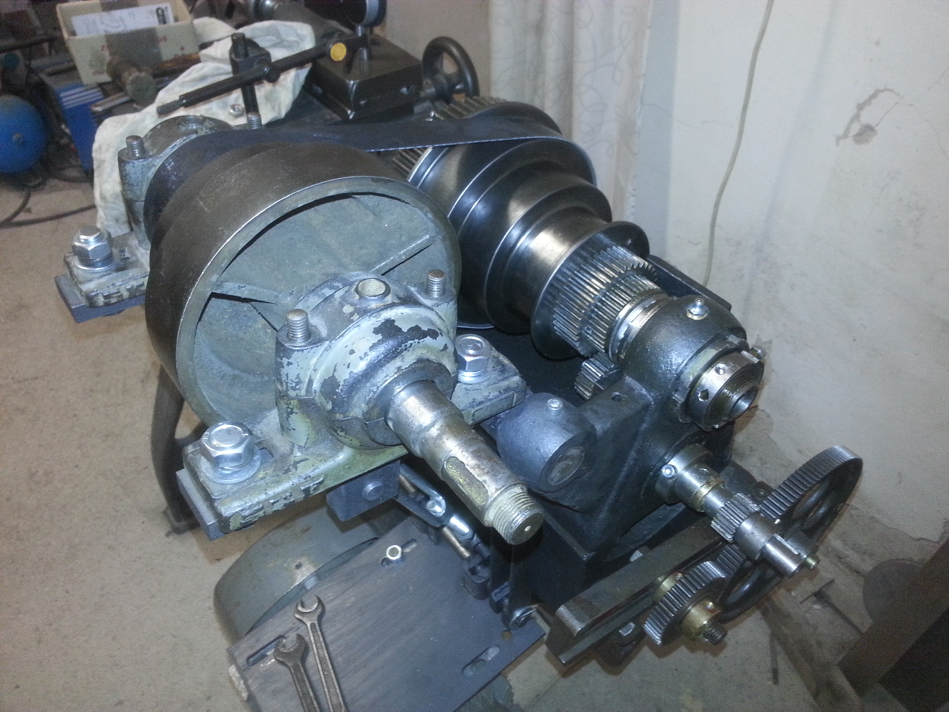

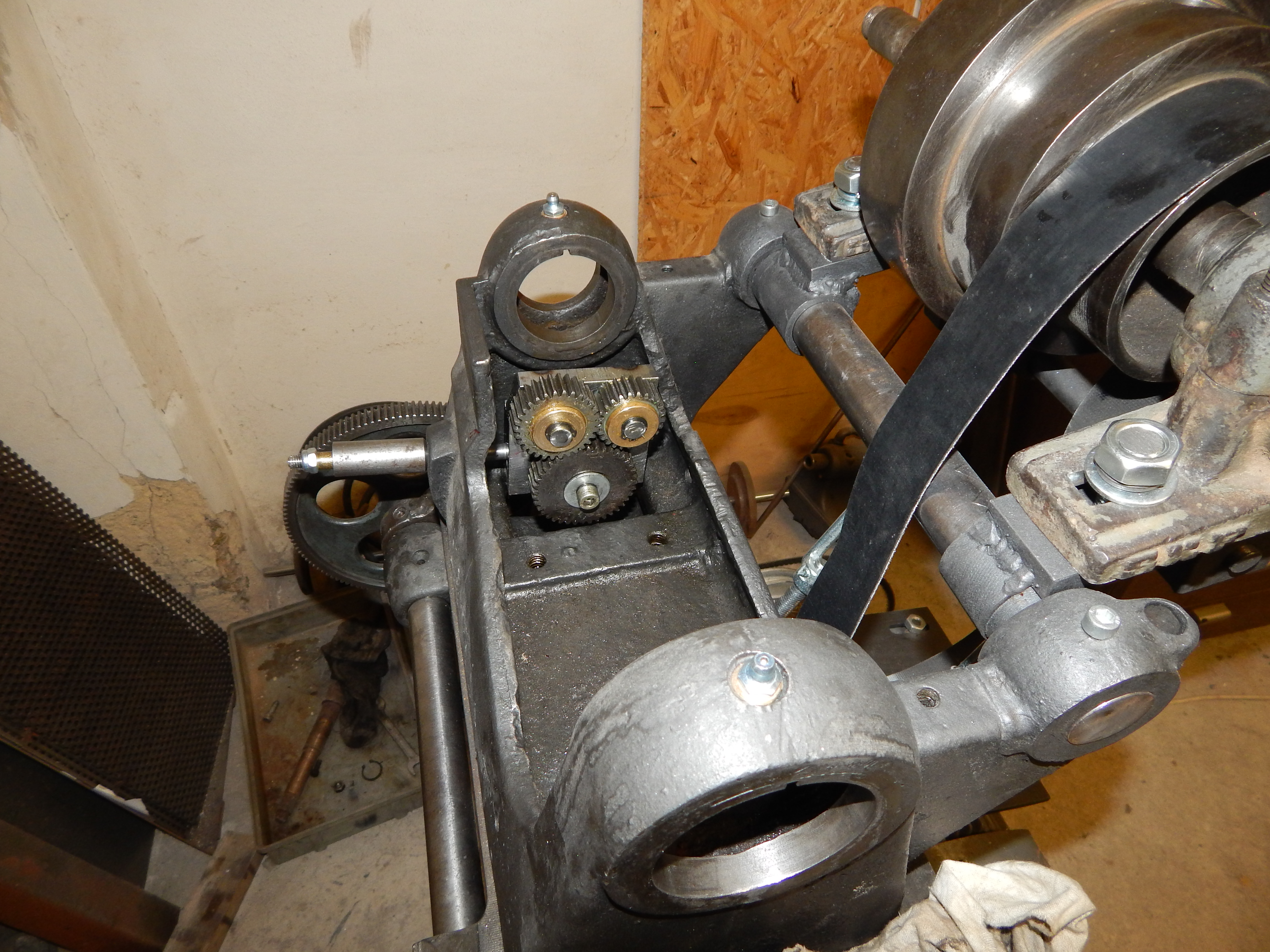

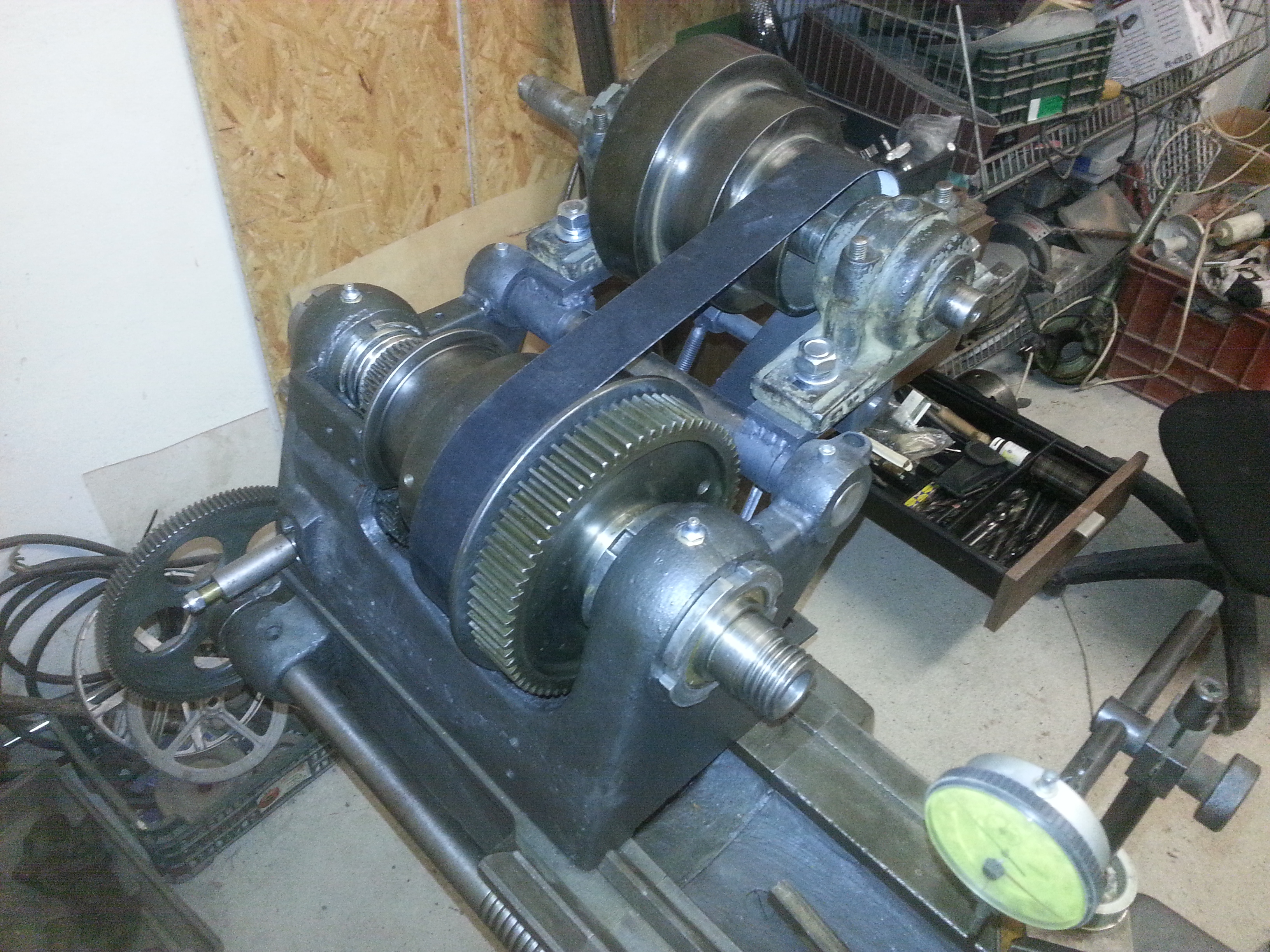

Konec roku se blíží a práce na zprovoznění veterána také.
Kompletně vyrobené přehazování posuvu a převody.

A NACO JE TAM TO VELKY OZUBENY KOLO NA TOM VŘETENU ???
Pawelson
Příspěvky: 275
25. 12. 2014, 9:28
to byvala predloha, redukovaná :-)

Pawelson píše:to byvala predloha, redukovaná :-)
takže už není aha, to teda se bude natom dělat jak když už teď není?
Příspěvky: 8472
30. 12. 2014, 6:22
Jestli jsem dával dobrý pozor, tak ta předloha tam chyběla, už když to vykoupil ze šroťáku :-) Dodělat ji není velký problém, stačí dvě ozubená kolečka, hřídel s excentrem, nějaké to ložisko a tak, dohromady ani ne měsíc práce :-) Měnič ji imho více než nahradí.

Dodělat předlohu jsem chtěl, ale musel jsem na 2 měsíce uspat renovaci, je na něm ještě spousta práce.
Měnič dostane až si ho zaslouží.:-)
Začínám potupně proměřovat ať dělám co dělám nemohu se dostat na broušeném kolíku v univerzále pod 5 stovek.
soustružník
Příspěvky: 859
30. 12. 2014, 9:12
Mechanický stav sklíčidla se sice na první pohled nepozná, ale je-li tam to původní, tak to už vypadá, že má nárok i na víc než 5 setin. Zkus něco delšího přesného lehce přitahovat a až se čelisti dotknou tak zkus zda sedí v celé délce. U starších universál už drží jen vzadu a to už nesrovnáš. Dají se sice přebrousit čelisti, ale většinou už mají vůli v tělese a moc to nepomůže. Pokud je sklíčidlo v pořádku tak změřit házivost příruby a případně přetočit.

prochaska píše:Jestli jsem dával dobrý pozor, tak ta předloha tam chyběla, už když to vykoupil ze šroťáku :-) Dodělat ji není velký problém, stačí dvě ozubená kolečka, hřídel s excentrem, nějaké to ložisko a tak, dohromady ani ne měsíc práce :-) Měnič ji imho více než nahradí.
jo tak.. ale měnič tu předlohu nenahradí ani omylem, při nizkých otáčkách a větší špóně bude klouzat řemen
Příspěvky: 8472
31. 12. 2014, 5:52
Obecně samozřejmě ne, ale protože mám taky jeden takový muzeální soustruh, tak vím, že se od něj nedá spravedlivě chtít krouťák, při kterém by bez předlohy klouzal řemen :-) Kluzné uložení odpovídá době vzniku a létům provozu a takové řezné podmínky by chudák stroj už asi nerozchodil :-)
Příspěvky: 3941
Bydliště: Havl. Brod
31. 12. 2014, 9:51
předloha je fajn na závity, na stáčení nekulatých věcí a podobně, je hlučná ale i užitečná - i s měničem je užitečná
míval jsem obdobný stroj, odstupňovaná řemenice měla dost "masa" a tak jsem do prostředního stupně vypíchl drážky na klíňák.
