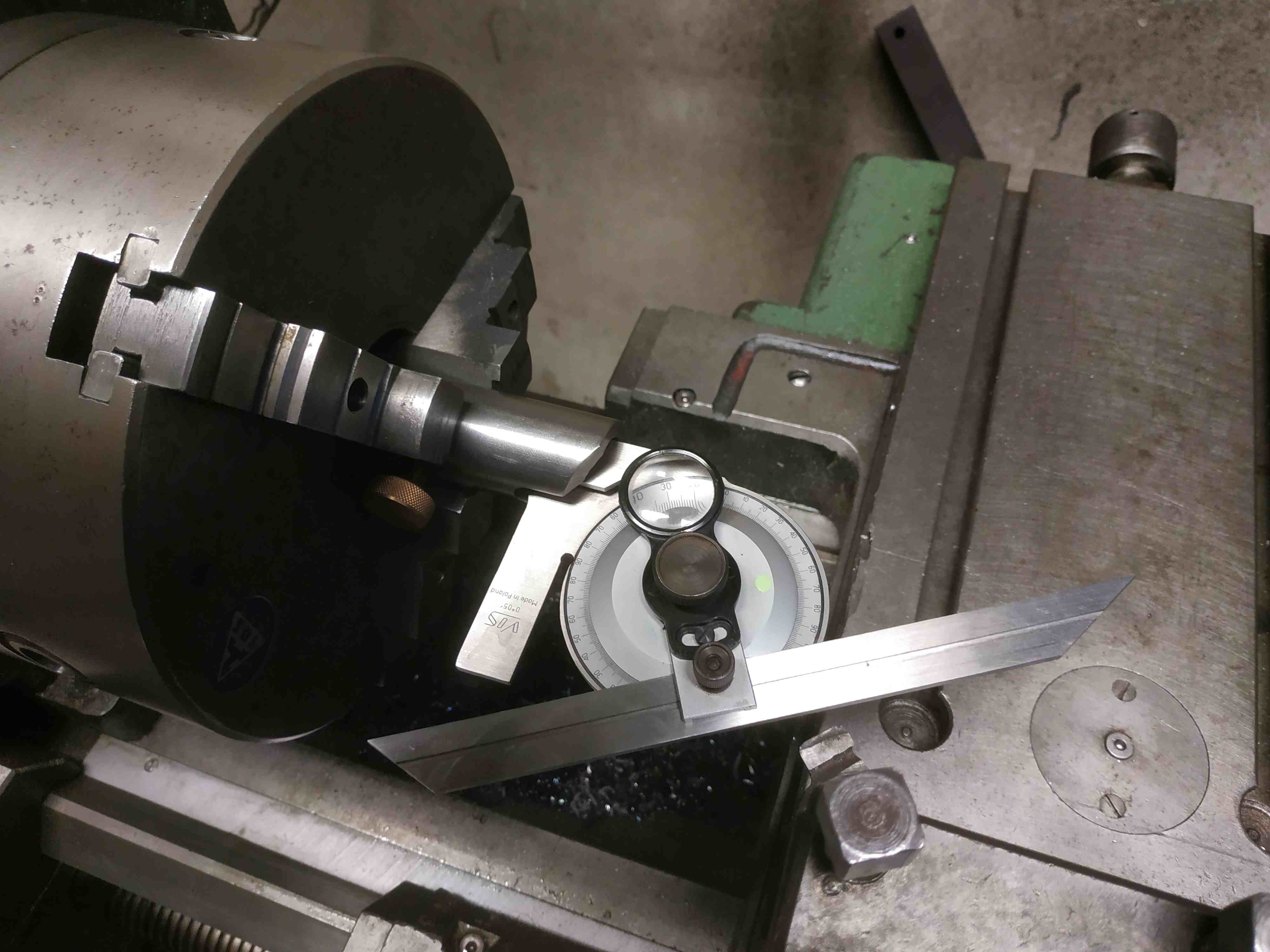

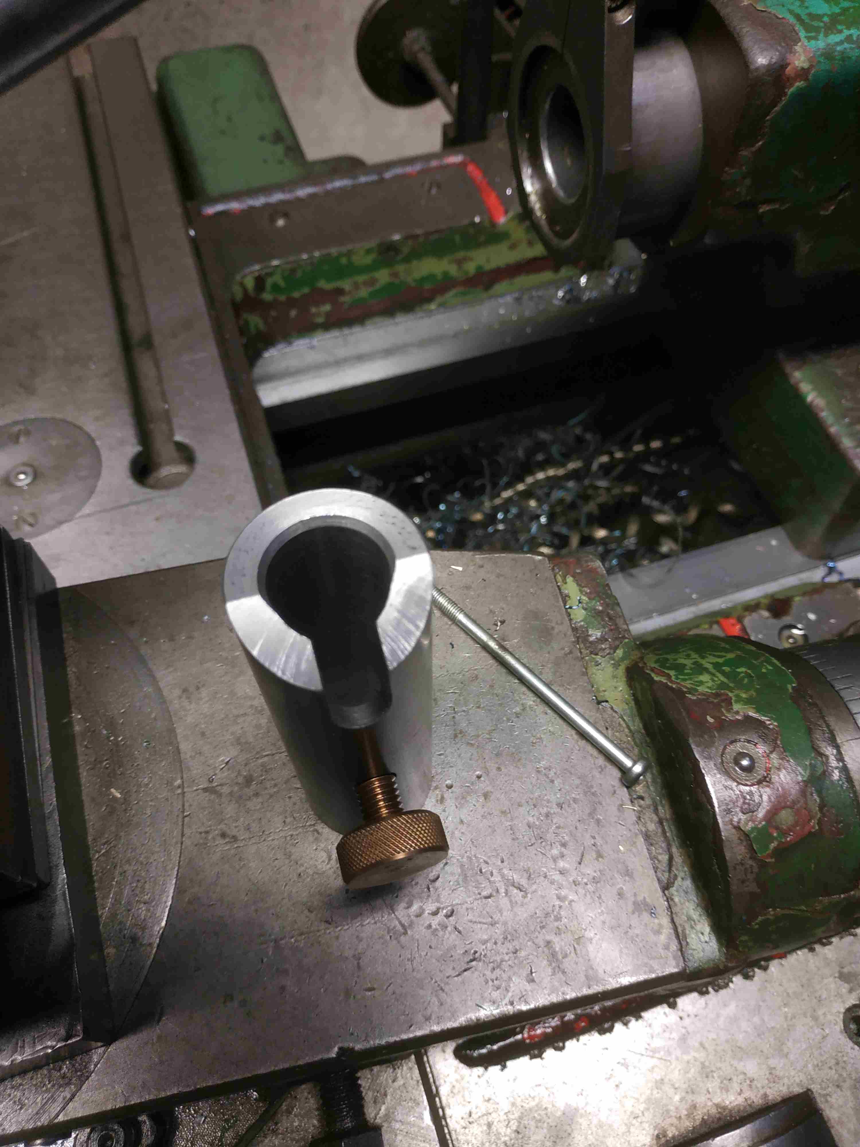

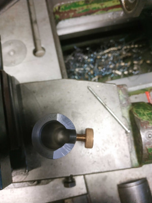

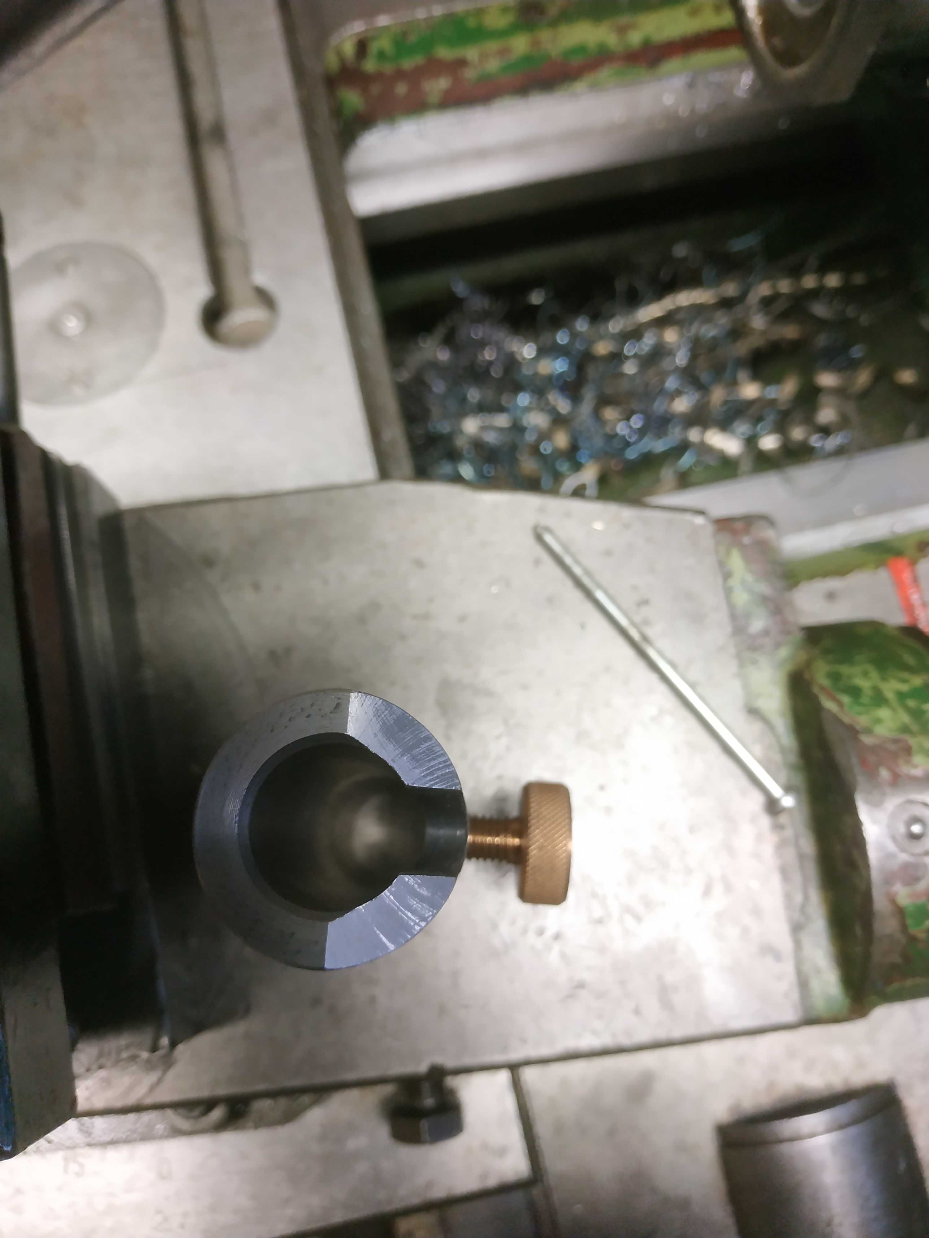

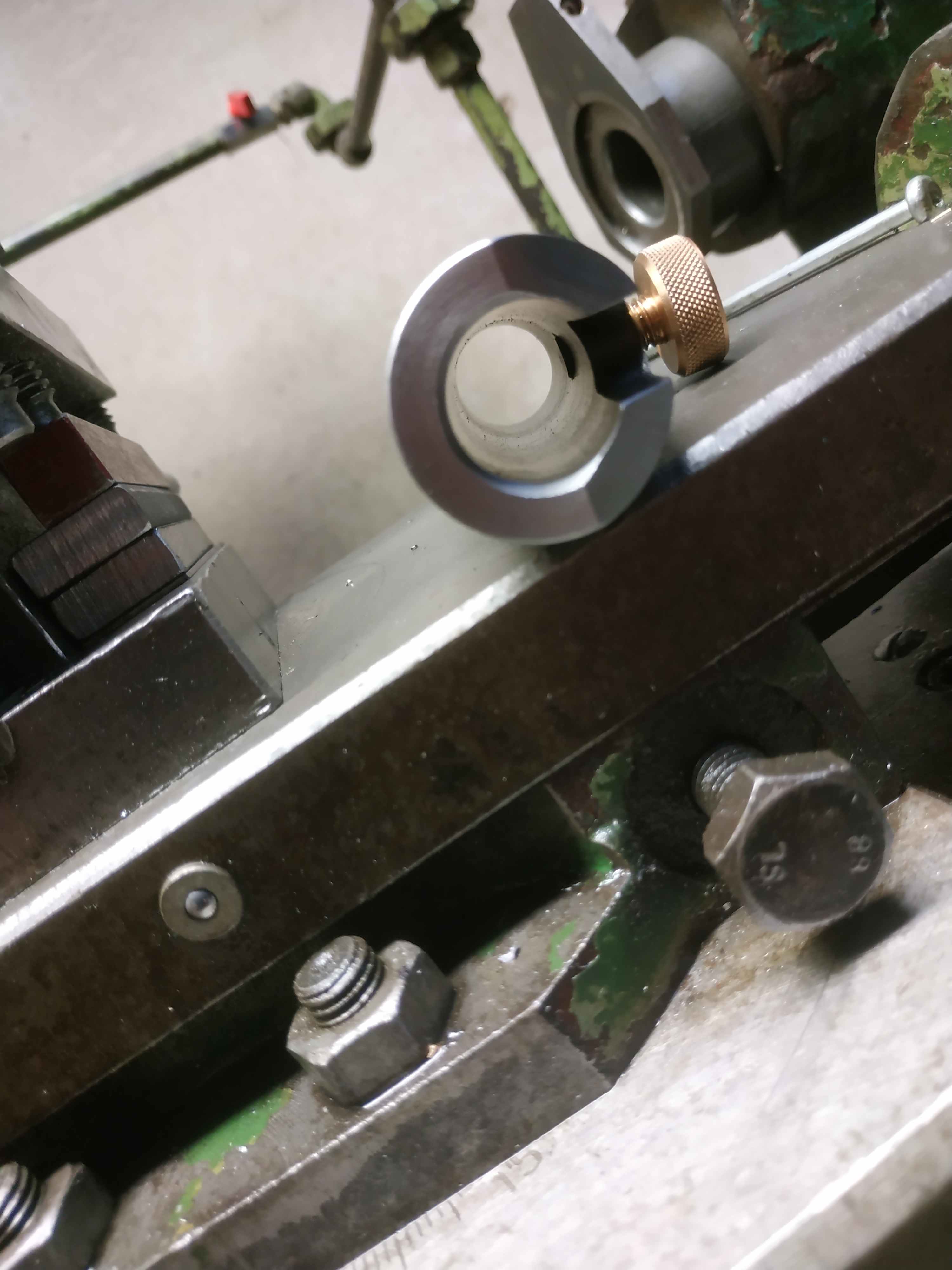

Tak sem ti to odfotil, sem si ho udělal sám, upínám ho do sklíčidla pokud bys chtěl přesnější upínání tak si konec uděláš na kleštinu. Je potřeba, aby to bylo v ose (díra vůči venkovnímu válci)
Vyrobíš, nastavíš úhel na úhloměru, upneš pomocí přípravku do soustruhu, nastavíš nožovů hlavu pomocí hodinek, kerýma jezdíš po nastaveným ůhloměru(který je vodorovně) a doklepáváš na nulu.
Soustružíš kužel ,zkontroluješ úhel, případnou odchylku změřenou na obrobku od nastavenýho úhlu (změřenou ideálně na vícero kusech - na každý kus nastavuješ znovu úhloměr a znovu upínáš do přípravku a univerzály) zapíšeš, vypočítáš průměr hodnoty a pak sní počítáš pri dalším nastavování úhlů pro přesnější vyhotovení úhlu, mě to na cca +-5 úhlových minut sedí .
