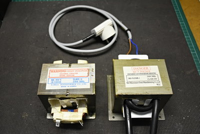

No tak třeba to někomu pomůže... Včera jsem získal MW troubu 1000W a tak jsem dnes vykuchal trafo a začal zkoušet, zatím jen trochu, přesto to může třeba být zajímavé. Původní trafo jsem měl z MW trouby asi 800W (?).
Trafo z trouby 800W: rozměry 90 x 59 x 77 mm (šxhxv), střední sloupek cca 29 x 59 mm, napětí sekundáru (1 závit) cca 1,36 V.
Trafo z trouby 1000W: rozměry 90 x 68 x 77 mm (šxhxv), střední sloupek cca 29 x 68 mm, napětí sekundáru (1 závit) cca 1,7 V.

je to velmi zajímavé, jinak vyzkoušel jsem odseknutí vinutí původního sekundáru dlátem, jak to dělá na videu a je to perfektní, čistá práce a bezpečnější než řezání vinutí pilkou nebo rozbrusem...

pavlík píše: 27. 5. 2019, 9:01 No tak třeba to někomu pomůže... Včera jsem získal MW troubu 1000W a tak jsem dnes vykuchal trafo a začal zkoušet, zatím jen trochu, přesto to může třeba být zajímavé. Původní trafo jsem měl z MW trouby asi 800W (?).
Supeeeer Díkkyyyyy ....
Tak jsem si to přepočítal a pro vztah výkonu trouby a průřezem jádra MOT je koeficient ne 1,2 ale přibližně 0,377.
Pak podle průřezu by to odpovídalo troubám 1000 a až 1300W

Ty trafa v MOT jsou několikrát přesycený (proti třeba audio aplikacím). Jediné vodítko je porovnat průřez středního sloupku u známého zatěžovatele s jiným neznámým. To co sem dal Pavlík je přesně to, co je potřeba. A jak píše Víťa; teplotní omezení bude na sekundáru, tam je kritický místo. Železo by se časem taky ohřálo, ale než k tomu dojde, bude hořet sekundár.

atlan: ta srandovní připojovací šňůra je jen pro změření napětí sekundáru a tak její průřez může být tím pádem nula celá nula nic.
Pokud jde o počet závitů, tak mě skutečně velmi láká udělat jeden závit navíc, ale okno trafa je malé, musel bych zmenšit průřez licny a udělat si na ní tenčí izolaci, zase ale se mi ten průřez 35 mm2 zdá dobrý. Možná bych šel na 25 mm2, pokud bych se ovšem do okna trafa i tak vešel, budu to muset spočítat. Průřez 25 mm2 by konec konců asi určitě na mé minibodování stačil...
